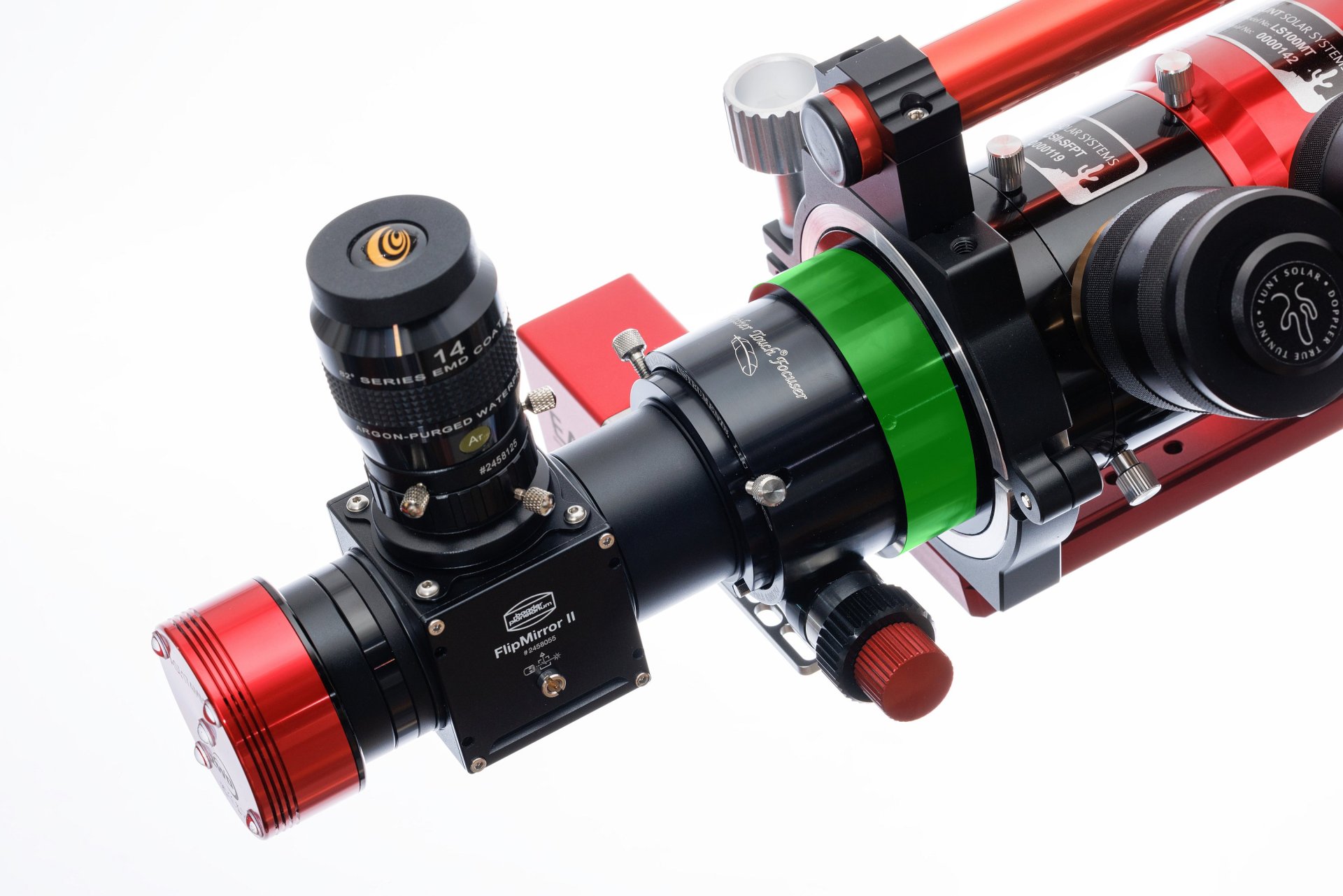

Bezüglich Position für ein potenzielles Heizband sehe ich bei mir nur eine Stelle (Grüner Bereich), welche aus meiner Sicht nahe am BF sein sollte. Vielleicht auch hinter der Rohrschelle, wobei der Platz hier recht knapp ist. Vielleicht gibt es hierzu auch einen Erfahrungswert?
