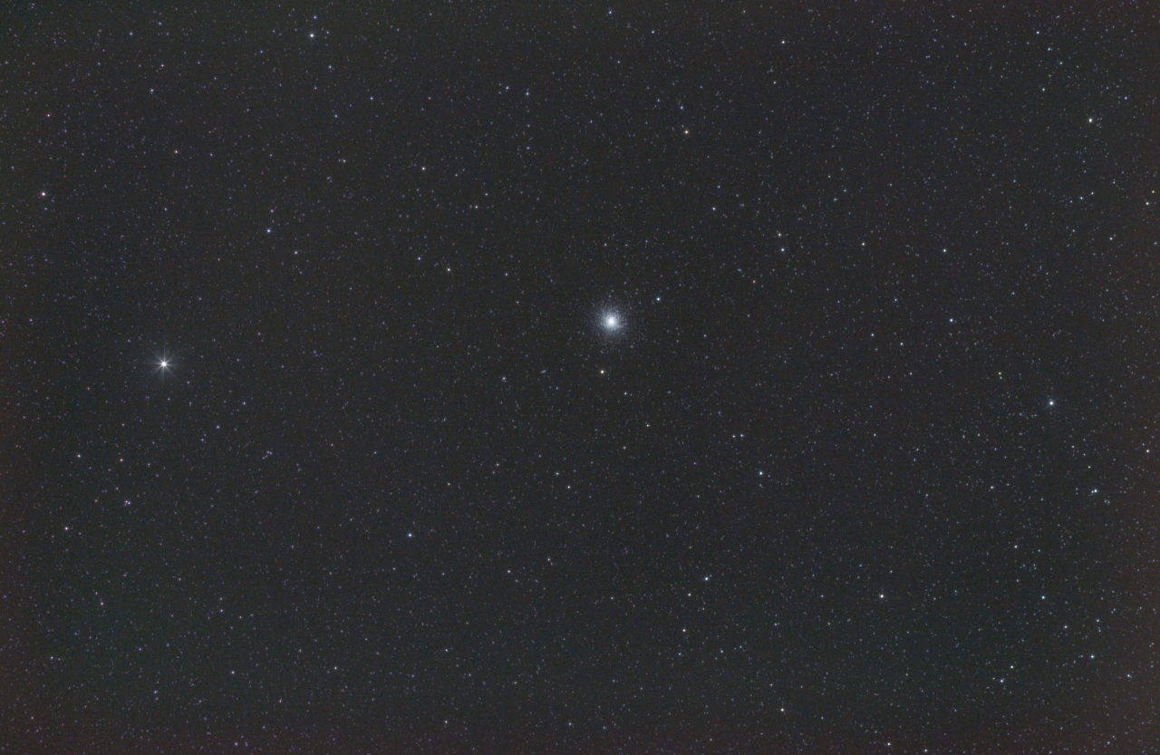

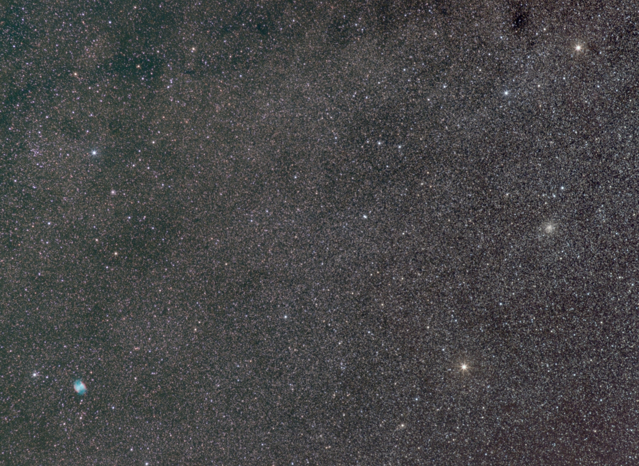

Hallo Wolfgang,
um Dir eine grobe Vorstellung dessen zu ermöglichen, was Dich erwartet, füge ich zwei Fotos der Aspiranten bei. Aufgenommen mit 200 mm @ f/4.0. Bitte entschludige meine lasche EBV :)
M13

M27 (links unten :))

Hallo Wolfgang,
die Aufnahmen sind mit einer anspruchsvolleren Festbrennweite entstanden (EF 200 L) und sollen lediglich die Dimensionen veranschaulichen. M13 wurde mit einer konventionellen EOS100D belichtet, M27 mit einer EOS600Da.
Da Du mit einem 250 mm Telezoom arbeiten möchtest, würde ich Dir raten, etwas abzublenden, um massivere Farbfehler auszuschliessen.
M13 dürfte deutlich einfacher aufzufinden sein.
Alternativ M31? Die Galaxie passt wunderbar bei 250 mm und ist hell genug, um abzublenden. Sie ist auch schon bei Testfotos vor dem eigentlichen Belichten im Display der Kamera gut zu erkennen.
Viel Erfolg beim Belichten!
Markus

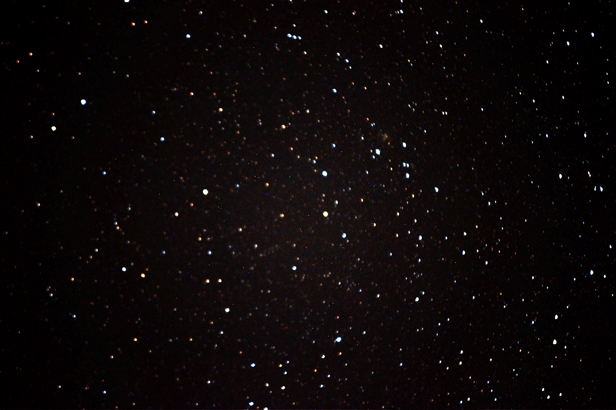

konnte nun doch die Bilder noch stacken. Auf Darks habe ich verzichtet, nicht der Mühe wert.
Mal wieder verpeilt: nicht unterhalb von Sadr sondern mehr darüber bzw. westlich davon.
Noch mal die Einstellungen: 86 Bilder a' 30 Sek., ISO 3200, Canon EFS 55-250 mm @ 250 mm bei f 5,6 an Canon EOS 500 D
Hier ist also das gruselige Bild als Anschauung, wie man es nicht machen sollte.:poop:

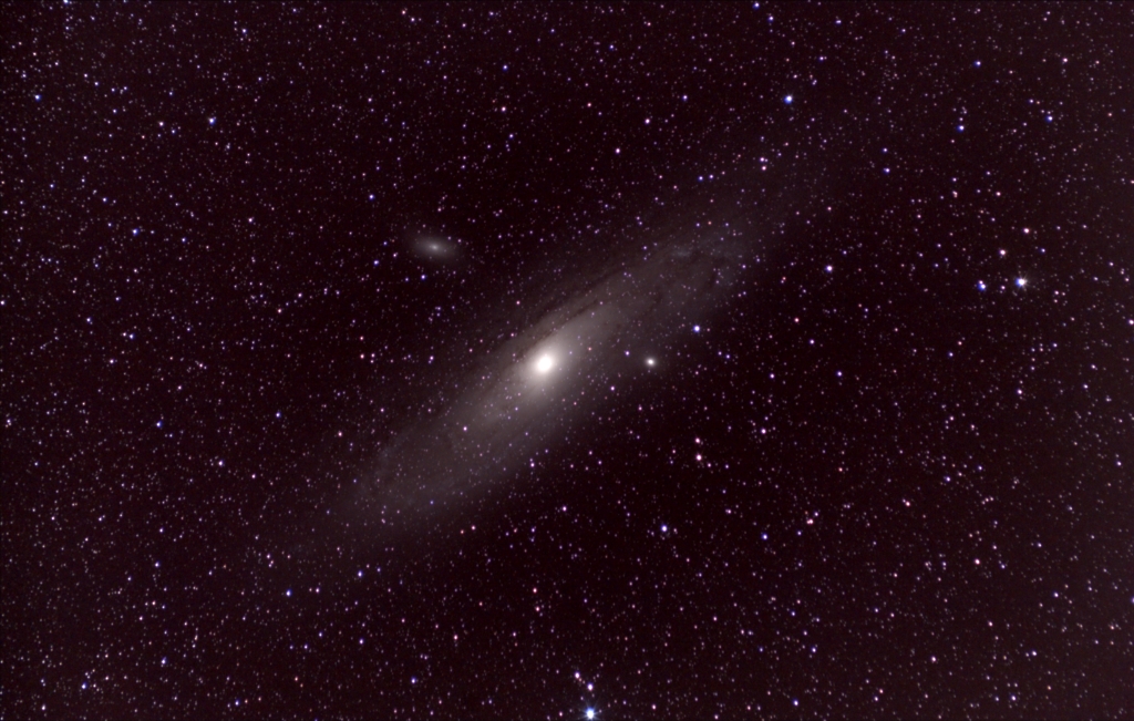

Hallo Wolfgang,
erzeuge längere Einzelbelichtungen mit entsprechendem Timer (z.B. 60 oder 90 Sekunden), gehe mit dem ISO-Wert runter (z.B. ISO 800 bei Neumond) und blende in einer schnell zu findenden Region ab. M13 ist relativ einfach aufzufinden, die Gegend um Sadr ist auch ganz nett, M31 etwas schwieriger aufzufinden. Wichtig ist, akkurater zu fokussieren und zusammen mit Flats, Bias und Darks zu stacken.
Deinem Bild ist anzusehen, dass noch Baustellen offen sind, gruselig ist es nur bedingt. Die wichtigste Aufgabe, das Nachführen, gelingt Dir bereits (y)
Anbei ein M31 aus Anfangszeiten mit einem abgeblendetem uralten Canon EF100-300mm f/4.5-5.6 USM, Ähnliches wird auch Dir gelingen :)
Solltest Du weitere Fragen haben, kannst Du notfalls gerne eine PM senden!
