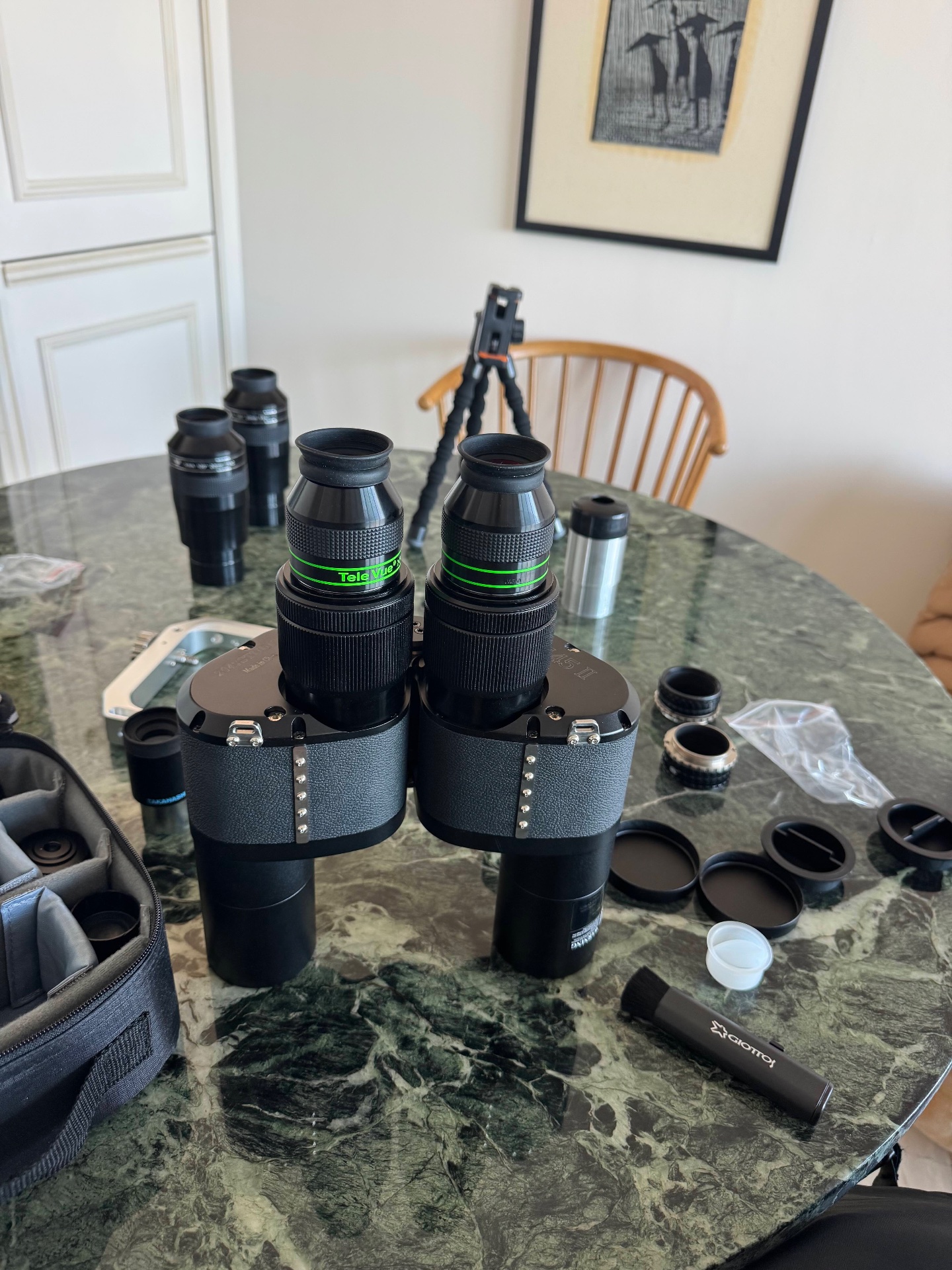

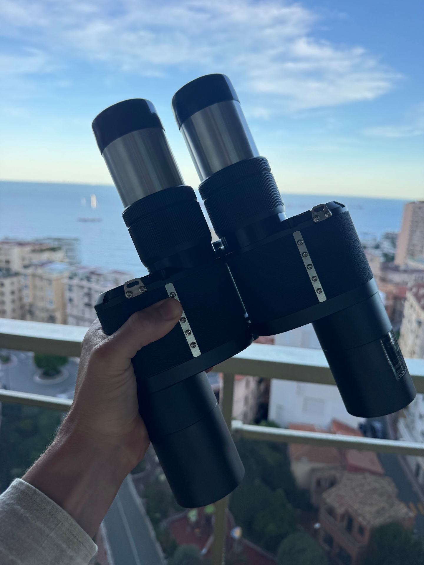

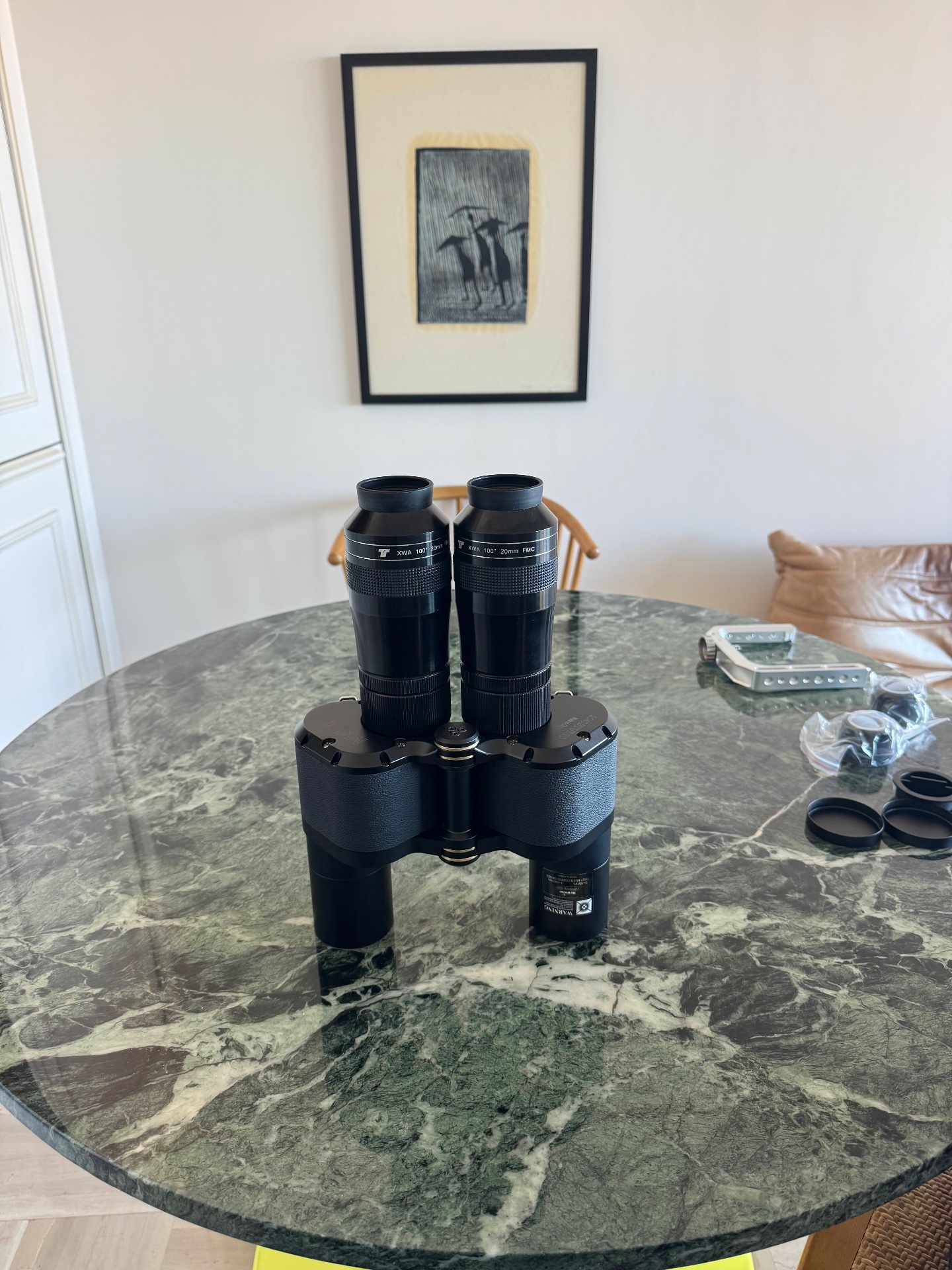

Liebe Forumsgemeinde,
falls jemand auf der Suche nach dem ultimativen Fernglas ist, kann ich Euch das M45 von 2047 Studio empfehlen. Ich habe meins heute bekommen und bin sehr begeistert soweit. Es handelt sich hierbei um ein modularer Fernglas in das man 2" (und mit Adapter 1,25") Okulare verwenden kann. Ich habe durch Alpha Ferngläser von Zeiss, Swarovski, Leica und Sky Rover geschaut und finde das Bild im M45 mit entsprechend hochwertigen Okularen besser, ganz abgesehen davon, dass ich hier ein 100 Grad Sichtfeld erzeugen kann, dass kein anderes Fernglas meines Erachtens bieten kann. Im direkten Vergleich zu meinem Canon 18x50 IS wirkt das Bild im Canon flau und eingeengt. Genaus zu meinem Tasco 110. Chromatische Aberration ist im Zentrum des Bildes weder mit meinen TPLs, XWAs, Panoptic oder Sieber Optic Okularen zu sehen. Je nach Okular wird ein Farbfehler am Rand sichtbar aber bei den meisten Okularen besser farbkorrigiert als mein Canon 18x50 mit ED Gläsern. Ansonsten ist das Bild sehr, sehr scharf und die Farben sehr satt und brilliant. Man sollte sich allerdings bewusst sein, dass das M45 mit SkyWatcher Tuben (man kann allmöglichen Tuben kleiner Teleskope an die Vorderseite des Fernglases montieren) 2,2kg wiegt (+ Gewicht der Okulare), was den meisten Beobachtern wohl zu schwer sein wird. Auch die Größe ist immens. Anbei ein paar Bilder. ich antworte gerne auf Fragen.

das ist korrekt: Hinten kannst Du Okulare anschließen und vorne Teleskope, wobei die Teleskope angepasst werden müssen. Im Standardrepertoire gibt es 50mm Achromaten, 50mm EDs und 60mm EDs, wobei ich auch schon ein Modell mit 85mm EDs gesehen habe. Wie hoch man vergrößern kann hängt natürlich von den Teleskopen und den Okularen ab, wobei ich vermuten würde, dass die Porro Prismen auch ein begrenzender Faktor sind. Gerade dadurch, dass diese so groß dimensioniert sind würde ich denken, dass sie bei Vergrößerungen von über 20x CA oder SA zeigen sollten. Ich kann gerne einmal höhere Vergrößerungen ausprobieren sobald ich eine Vixenplatte für das Fernglas habe, auf der ich die mitgelieferte Gabel (siehe Foto 1) montieren und das Ganze dann mit einem Stativ verwenden kann. Wobei ich mit meinem Borg 107fl Doppelrefraktor auf 17x runter komme und ich das Fernglas im Bereich 6-12x verwenden werde.

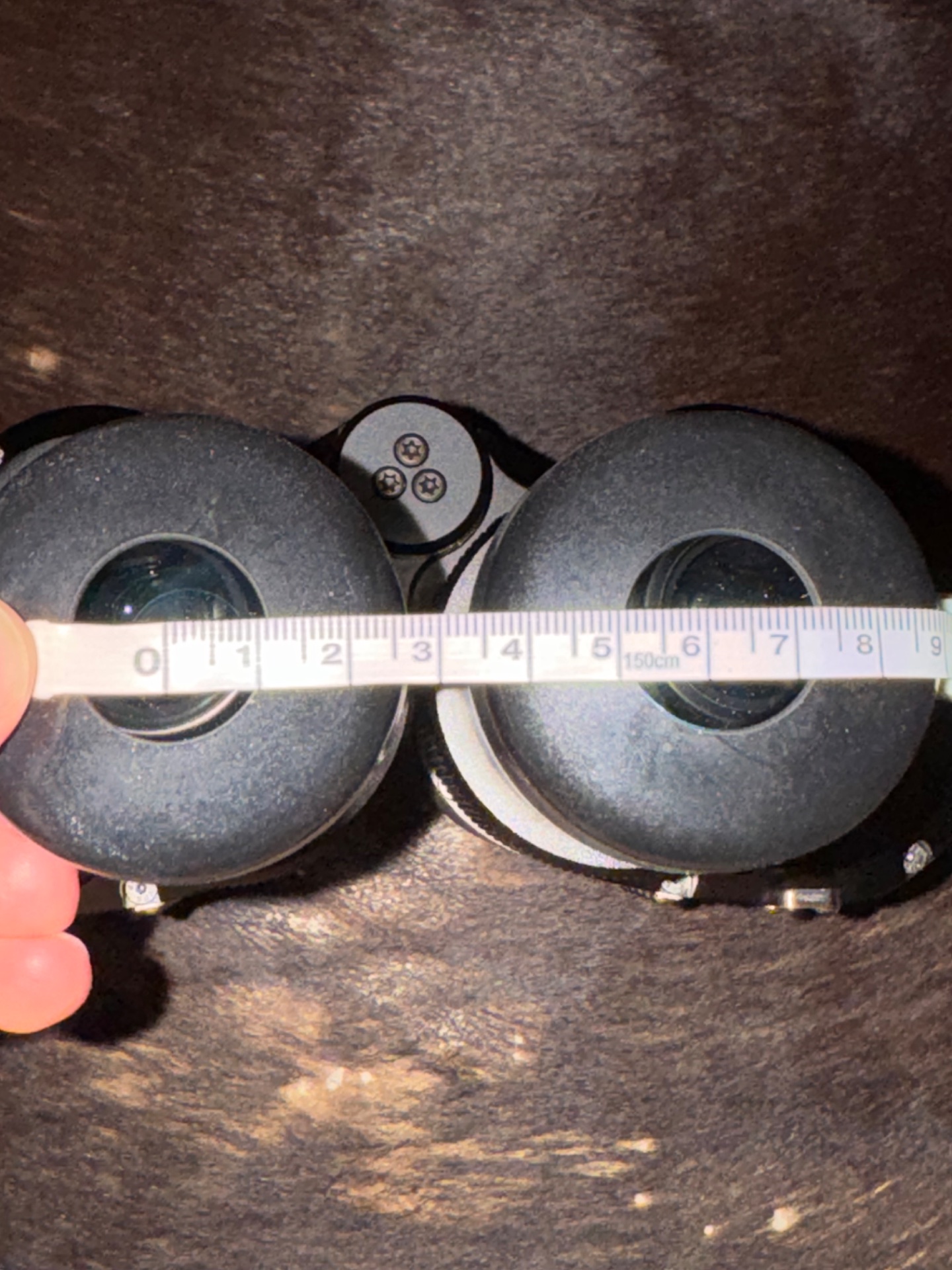

"The M45-II prism housing is stated for a minimum IPD of 62mm" - das dürfte ja auch ggf. ein limitierender Faktor sein, von der Dicke so mancher 2"-Okulare mal ganz abgesehen. ANsonsten schon ein interessantes Konzept.

Kleiner Hinweis an alle, die enge Augen haben:
Geringster einstellbarer Augenabstand sind bei dem Glas 62mm (laut Angabe), laut Auskunft eines Kollegen, der eines hat, real sogar eher 63-64mm.
Ich zum Beispiel habe 60mm Abstand der beiden Augen, meine Frau nur 57mm.
Für uns ginge das Glas also zum Beispiel nicht, da es sich nicht eng genug stellen lässt.
Vielleicht können das die, die hier eines haben, mal nachmessen.

62mm ist ziemlich genau, vielleicht sind es 62,5mm.
