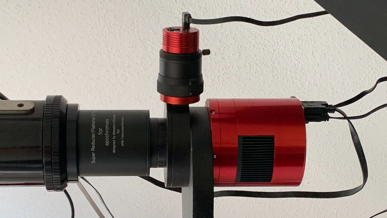

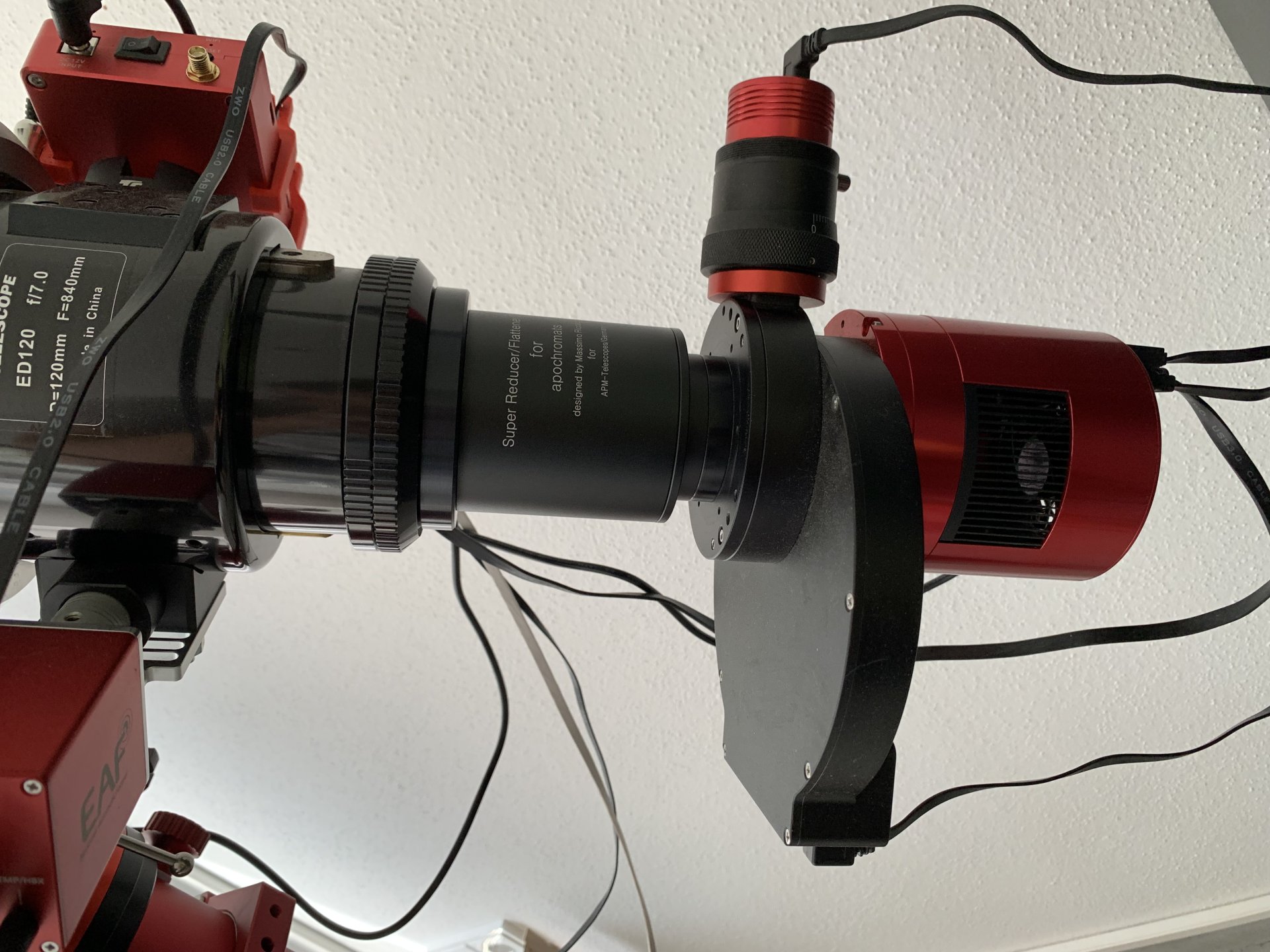

meinen M63 Riccardi würde ich gerne an meinem 120er Esprit testen.
Ich hatte ihn zuerst wie beim 100er mit den gleichen Adaptern im OAZ versenkt, allerdings habe ich dann keinen Fokus mehr erreicht.
Offenbar sollte der Riccardi beim 120er und 150er außerhalb des OAZ montiert werden. Jetzt wäre meine Frage, wie ich das am besten adaptiere.
Ich dachte jetzt daran, das so zu lösen: OAZ Esprit 120 M74 > M74/M63 Adapter > Riccardi > M63/M48 Adapter > restlicher Train
Hat jemand den Riccardi am 120er im Einsatz? Wie habt ihr das gelöst?
