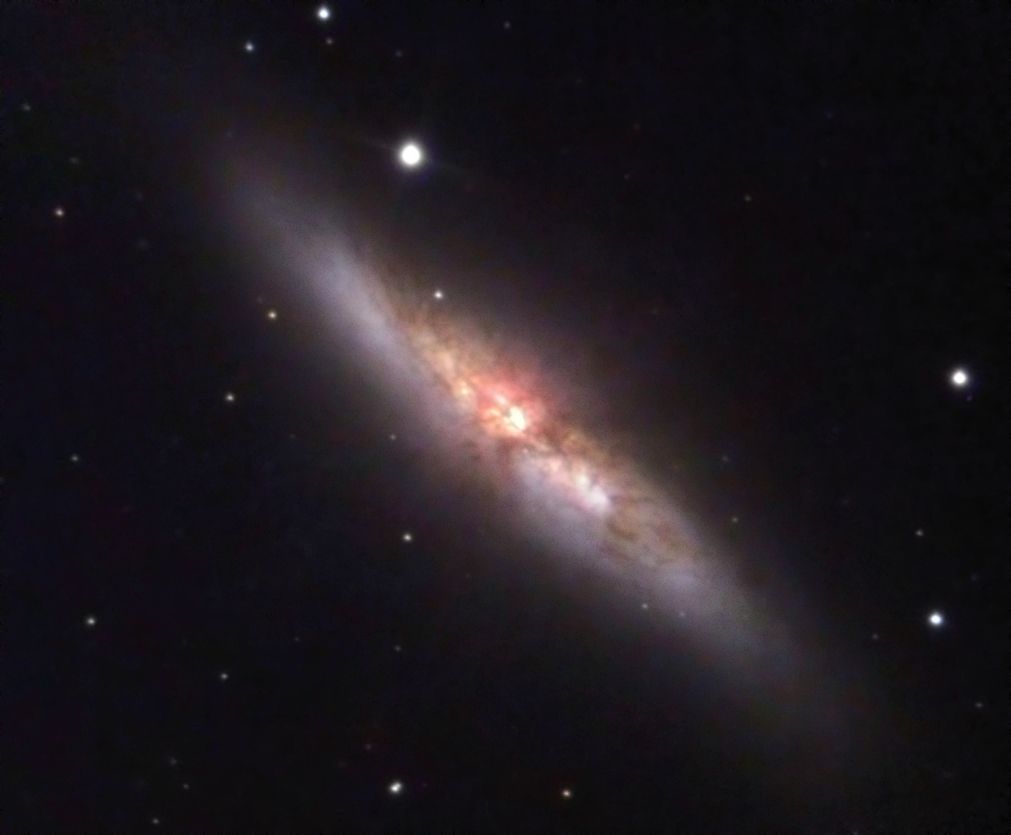

Was doch alles mit meinem 12" F5 Dobson & Asi120mm auf manueller Selbstbauplattform möglich ist. Mein geplantes Objekt M82 konnte ich gestern spontan umsetzen und bin immer noch total begeistert.
Mit ruhiger Hand am Hebel habe ich fleißig Frames gesammelt:
285 x 1 Sek.
166 x 2 Sek.
Beide Summenbilder dann in fitswork addiert, bearbeitet und den Feinschliff später mit gimp:

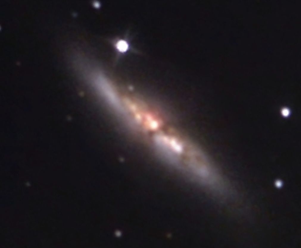

Für die Farbe diente diese Aufnahme mit meinem 76/300 mm Newton Selbstbau:
Das Bild dann mit Fitswork an das Luminanzbild angepasst:
Anschließend das L-RGB erstellt und folgendes Endergebnis erhalten:
Holger
C-14? Mgen-2? Betonsäule in eigener Sternwarte? EQ-8? 16bit CCD Vollformatkamera?
Alles überbewertet, so wie es aussieht. (y)

Hallo Holger,
Kunst kommt von können - das hast Du hier eindrucksvoll bewiesen!
LG und CS Erich
Hallo Holger,
sehr cool...kannst Du die Hand inzwischen wieder bewegen? :-)
Aber waren ja 'nur' 10 Minuten Belichtung...immerhin mit 12 Zoll, kommen schon ein paar Photonen an.
Mir macht es auch Spaß die Grenzen eines Systems auszutesten und ggfs die 'Geht-nicht's' zu checken (C11 mit Sucherfernrohr und PHD2 guiden ;-)
Hast Du einen Komakorrektor verwendet?
Viel Erfolg und Spaß weiterhin!
Andreas
Hallo Andreas,
nein einen Korrektor habe ich nicht, ist bei dem kleinen Sensor (ca. 4,83 x 3,63 mm) aber auch nicht nötig.
Bei 1500mm Brennweite passen da natürlich nur recht kleine Objekte komplett auf den Chip. Ich habe die Maße in Stellarium eingegeben um eine bessere Auswahl möglicher Objekte treffen zu können.
Überrascht war ich beim ersten Test des 12" F5 Dobson mit der Asi120mm von der deutlich höheren Empfindlichkeit des Mono-Sensors gegenüber der Farb-Version. Was da jetzt schon bei 1 bis 2 Sek. Belichtungszeit im Livebild zu sehen ist, unglaublich.
Holger
Hallo Holger,
das ist auch nicht der gleiche Sensor. Die ASI120 Mono hat einen MT9M034-Sensor und die Farbversion einen AR0130CS. Der Monosensor scheint deutlich empfindlicher zu sein, als man durch den Wegfall der Bayermaske erklären könnte. Das stelle ich mit meiner ALccd5L-IIm auch fest. Die hat auch einen MT9M034.
*entfernt*
PS: Habe gerade noch mal geschaut. Der Hauptunterschied scheint außer einer etwas besseren Quanteneffiziens das deutlich geringere Ausleserauschen des MT9M034-Sensors zu sein. Das ist nur ca. halb so groß wie beim AR0130CS.

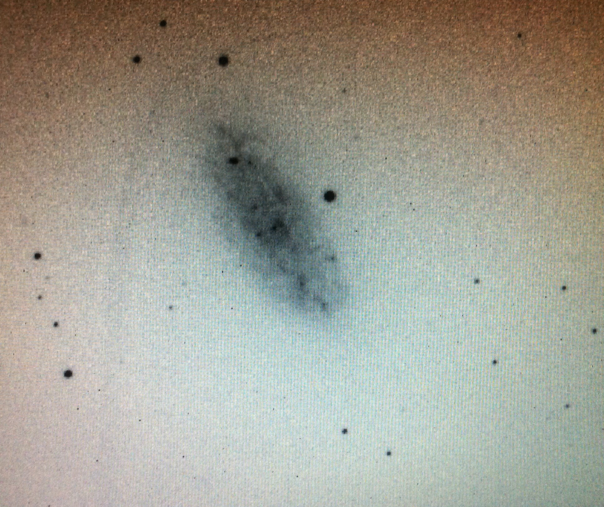

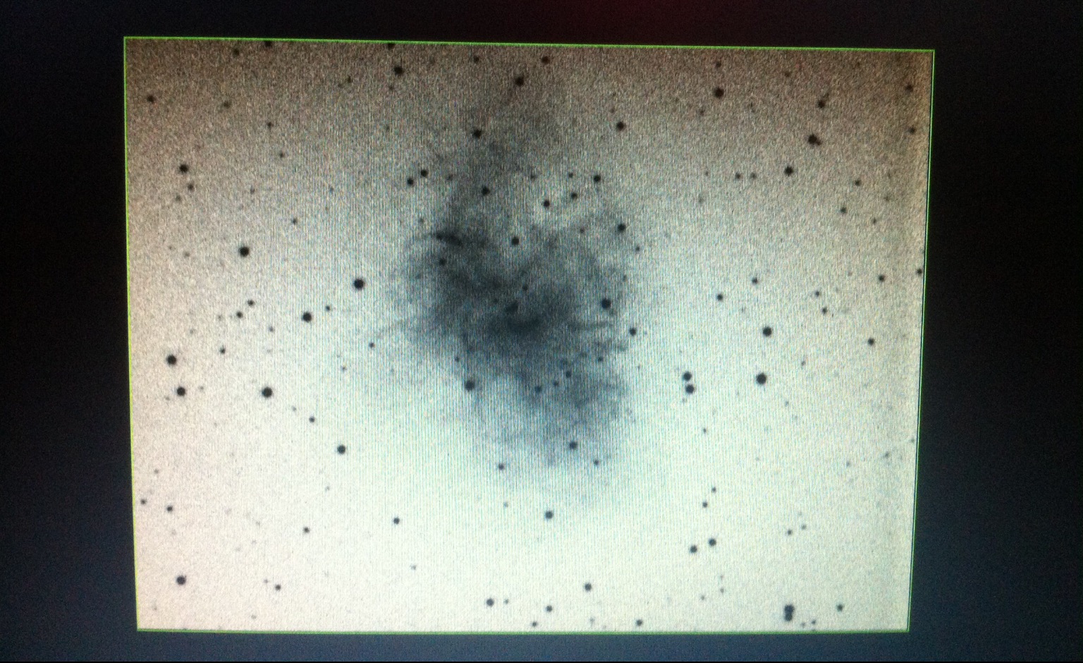

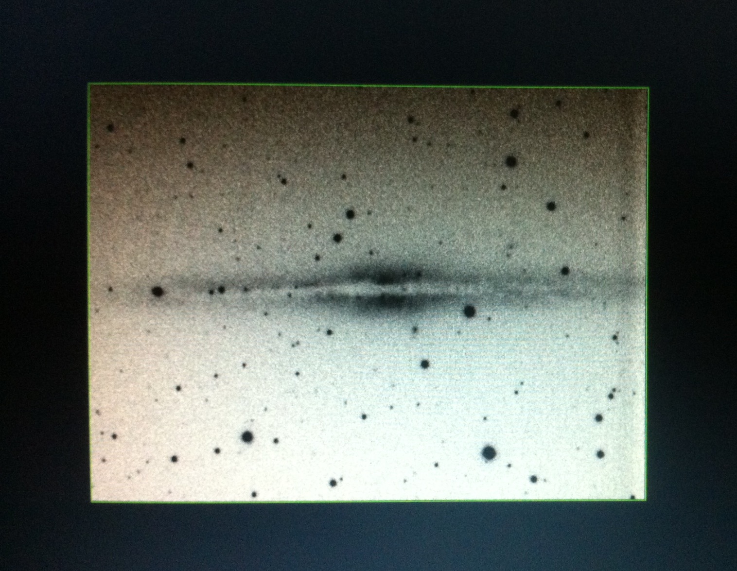

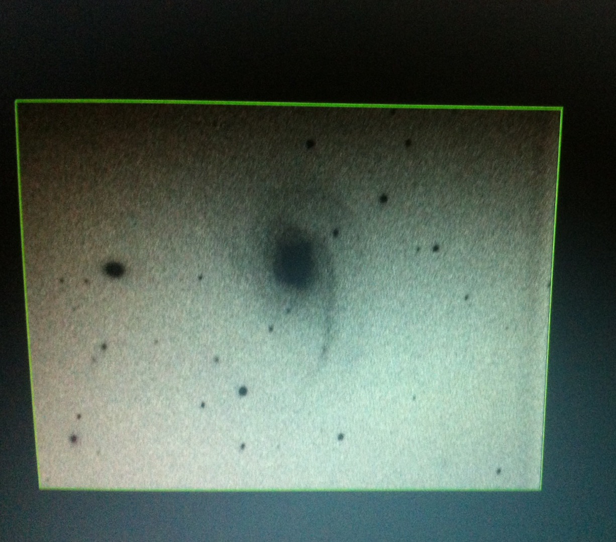

Stell Dir vor, Du hättest z.B. die ATIk 414 exm. Konnte sie vor ein paar Monaten kurz austesten und was ich am Livebildschirm in der Negativdarstellung meines Leptops sah, hat alles übertroffen, was ich mir vorgestellt hätte. Bin fast vom Hocker gefallen ;-) Habe die Bildschirmbilder dann auf die schnelle mit meinem Handy abfotografiert. Ich weiß, sehr unprofessionel, aber das andere kommt noch. Hier ein paar Beispiele. "Livebilder" nach 4 Sek. Belichtung :)
