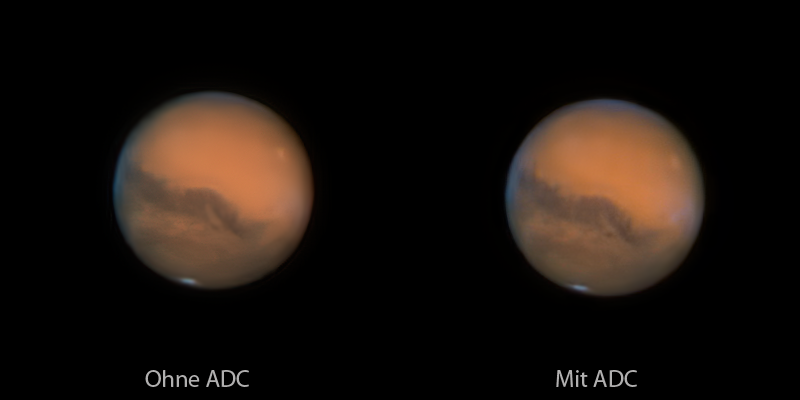

Hallo an Alle.
Wie denkt Ihr über die "Notwendigkeit" eines ADC? Selbst bei dem hohen Stand des Mars, spielt die Atmosphärische Dispersion eine nicht unwesentliche Rolle. Einerseits bei dem entstehenden Farbrsaum in blau und rot an den Rändern, wie auch bei der Umsetzung der Details..... Das sehe ich zumindest so.
Anbei ein Vergleich. Die Aufnahme ohne ADC entstand um 00.30h MESZ die mit ADC 8min später. Die Äusseren Bedingungen (Seeing und Durchsicht) waren identisch.
Mars stand bei 47° Höhe, aufgenommen mit 6" Apo bei 4800mm Brennweite, Gutekunst ADC, ASI290mc + Baader UV/IR Blockfilter.

Teils teils.
Bei den großen Höhen nahe dem Meridian kannst Du darauf verzichten. Auch mit einer Farbkamera. Nachjustierung von R, G und B-Ebene sollte reichen.
Beginnt man früh mit der Beobachtung (zur Zeit so gegen 22 Uhr MESZ zum Beispiel) kann ein ADC Sinn machen. Bei engbandigen Filteraufnahmen auf SW-Chips ist er wiederum eher nicht nötig.
Beim Einsatz eines ADC ist vor allem wichtig, dass man sehr gut damit umgehen kann, sonst wirkt er noch bildverschlechternd.
Ich lass ihn die meiste Zeit weg.

Ich dachte anfangs auch, bei den Höhen kann man die Dispersion mit 6" Öffnung vernachlässigen, das letzte Mal vor einigen Tagen fiel mir jedoch visuell der Dispersionseffekt auf, auch um die Kulmination herum, +/-. Da spielt die aktuell wesentlich grössere Helligkeit wohl eine Rolle. Die AD ist natürlich gleich, fällt nur eben visuell mehr auf. Demnächst will ich's mal mit ADC vergleichen.
Fotografisch verwende ich meinstens RGB Filter, rein theoretisch kann da ein ADC auch Sinn machen, die Bänder sind ja breit genug, aber das betrifft bei den Höhen wohl nur wesentlich grössere Öffnungen
Auch wenn ich nur visuell beobachte nutze ich für die Planeten immer den ADK.
Das der Dispersionseffekt mit größerer Öffnung zunimmt, sehe ich wenn ich meine 4, 6 und 12 Zöller miteinander vergleiche.
Kann Jemand hier mal erklären warum das so ist? Liegt es vielleicht einfach an der höheren Helligkeit in der größeren Optik?
Die Korrektur muss also nicht nur an die Höhe über dem Horizont und dem Winkel zum Horizont sondern auch der Öffnung entsprechend angepasst werden.
Das geht einerseits durch weiteres Verdrehen der Keilplatten/Prismen zueinander, andererseits durch den Abstand der Prismen zum Brennpunkt.
Auch das Öffnungsverhältnis spielt eine Rolle. Praktisch setzt man eine Barlow ein um Abstand und Öffnungsverhältnis zu erhöhen und die Korrrektur zu verbessern. Ich habe mit dem Greatstar ADK die Erfahrung gemacht, dass die genaue Einstellung erst durch die Zusammenfassung der Keilplatten zu zwei Prismen möglich wird. Zumindest habe ich es mit dem TS ADC nie so gut hinbekommen, da sich mit nur 2 Keilplatten die optische Achse mit der Korrektur verschiebt.
Auch wenn das Grundprinzip der Einstellung des ADK recht einfach ist, finde ich die genaue Einstellung nicht ganz trivial.

Also da habt ihr erklärt, dass es ein scheinbarer Effekt ist, da größere Öffnung von der Dispersion früher beeinträchtigt wird.
Und wie sich das Öffnungsverhältnis auswirkt. Soweit hab ich es verstanden, Danke.
Jetzt frage ich mich gerade noch warum ich bei größerer Optik mehr Korrektur brauche, d.h. die Keilplatten/Prismen weiter gegen einander verdrehen muss.
Möglicherweise liegt das aber auch nur am Öffnungsverhältnis, nicht an der Öffnung. Das würde auch zu den Ausführungen im anderen tread passen.
Mein 4 Zoll hat f10, der 6 Zoll f8 und der 12 Zoll f5.
Also theoretisch müsste der 12 Zöller dann mit einer zweifachen Barlow die gleiche Einstellung des ADK benötigen wir der 4 Zoll ohne Barlow... bei sonst gleichen Bedingungen
Das werde ich mal ausprobieren.
cs Alex
