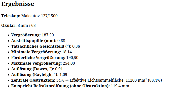

Danke für die Infos. Dann kann und sollte ich die AP in die Berechnungen mit einbeziehen um ein besseres "Bild" zu sehen, anstatt die reine Vergrößerung als Maßstab zu nehmen.
Es geht nicht nur um das besser Bild. Das beobachten an sich wird anstrengend bei kleiner AP. Wie das jetzt für Deinen angedachten Bino ist kann ich nicht beurteilen.
Hier mal Durchnittsberechnungen. Nich zu 100% genau. Das muss ich noch anpassen.
Vielen Dank. Das ist sehr aufschlussreich. Ich dachte dabei auch als kleinste Brennweite an ein 8mm Okular
Beim MC weiß ich das nicht mehr so genau.
Beim C8 war für mich bei einem 8mm 68° Hyperion Schluß. Noch drunter hat nichts gebracht. Das Bild wurde flau und mehr Auflösung war auch nicht wirklich.
Das so aus der Erinnerung, da ich seit gut zwei Jahren kaum noch bis gar nicht mehr durch ein Okular schaue.

Ich werde überwiegend auf meinem kleinen (2m x 1,5m) Balkon der Stadtwohnung beobachten. Überwiegend Planeten und Mond und rein visuell.
Budget liegt bei ca.1500€ +/-
Als Teleskop dachte ich mir, ich hole ein Mak, weil diese schön handlich sind und sich angeblich gut eignen für helle Objekte.
Montierung soll eine AZ Montierung werden und da habe ich mich schon festgelegt. Skytee 2 mit Stahlstativ.
Ich will dich nicht vom Mak abbringen, aber eine gute Alternative für Stadtbalkon, helle Objekte und dein Budget wäre ein 4" ~F7 Apo auf AZ Montierung.
Sinnvolle Vergößerung bis 200, in der Praxis bei deinen Bedingungen wahrscheinlich eh oft weniger,

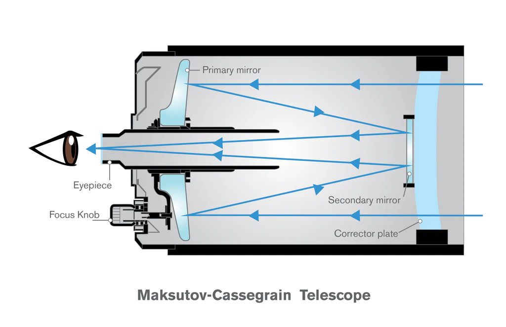

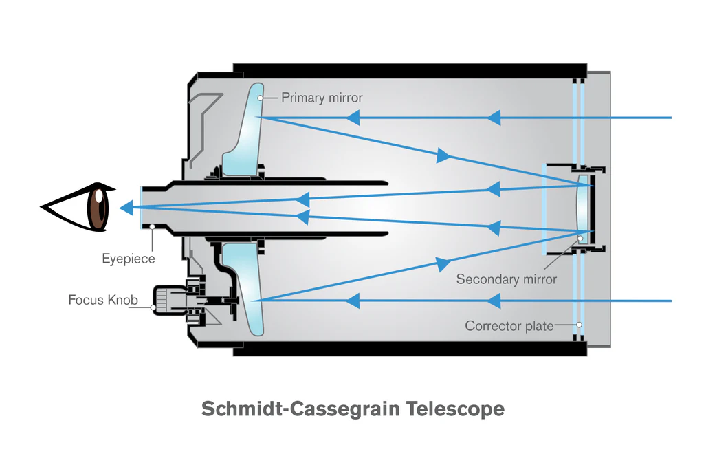

MC Justage und somit m.E. auch SC Justage geht, so weit ich es weiß, systembedingt über den Sekundärspiegel.
Nein Systembedingt ist das nicht, es ist nur bei Systemen mit extra Sekundärspiegel
einfacher über diesen die Justage zu realisieren weshalb man das hier dann eben oft so macht.
Anders sieht es bei Gregory Maks mit auf den Meniskus aufgedampften Sekundärspiegel aus.
Hier geht es Systembedingt nur über den HS und deshalb werden die ganzen Gregory Maks zb. von Skywatcher oder Bresser über den HS justiert.
Beim Rumak Design mit extra Sekundärspiegel gibt es aber genau wie beim SCT die Variante der Justage nur über den Sekundärspiegel.
Das ist zb. beim gerade ganz neu rausgekommenen SVBONY MK127 so.
Bei teuren Rumaks wie zb. von Intes kann aber auch beides also sowohl HS als auch Sekundärspiegel justiert werden.
Pauschal kann man da also nichts sagen, sondern es kommt drauf an wie es der Hersteller gemacht hat.
