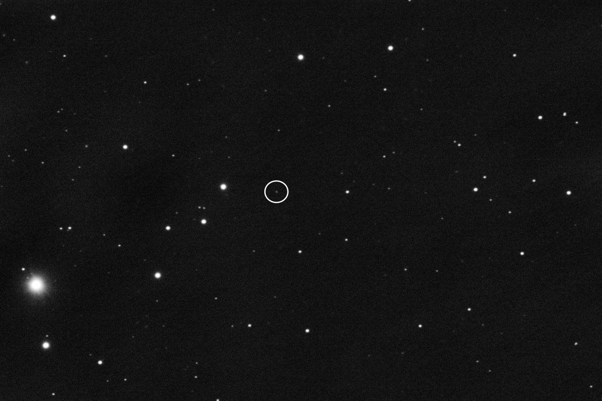

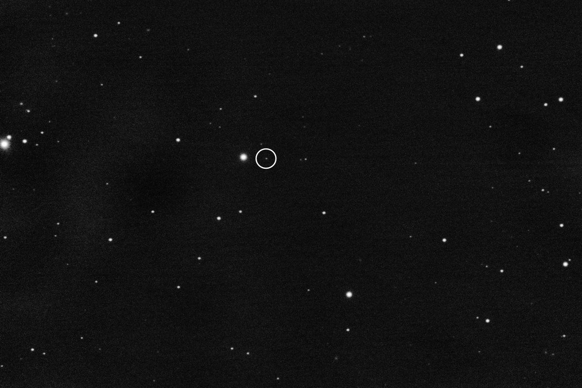

Die beiden Zwergplaneten stehen zur Zeit günstig und da ich auch schon immer mal probieren wollte, ob man die mit einem SC8 EdgeHD erkennen kann, habe ich mich gestern Nacht trotz heftig strahlendem Mond gleich daran gemacht. Als Kamera hatte ich eine ASI183MM benutzt. Die Aufnahmen wurden 2-fach gebinnt und insgesamt kamen pro Zwerg 8 Livestacks mit je 30 mal 8-Sekundenframes zusammen - also 32 Minuten. Die Positionen waren aus Stellarium.

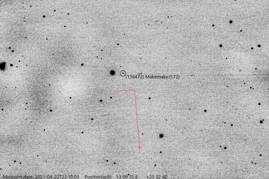

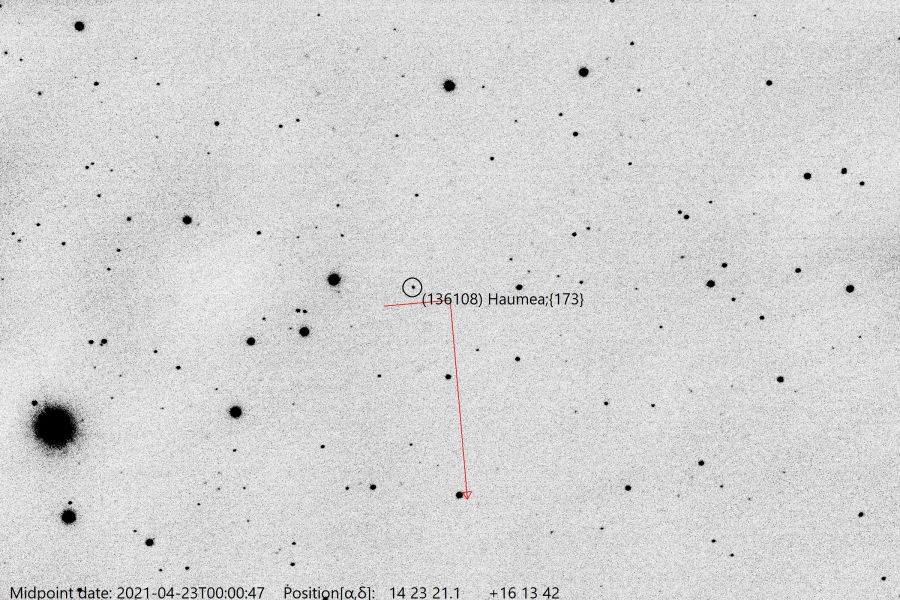

Die Position habe ich dann mit den aktuellen Daten vom IAU Minor Planet Center über ASTAP bestätigt (stimmt auf den Punkt). Zu besseren Erkennbarkeit habe ich die Lösungsbilder invertiert.
Makemake:
Und Haumea:
Es ist schon Wahnsinn, daß man diese fernen Sonnensystemobjekte, die vor 20 Jahren noch gar nicht bekannt waren, heute mit relativ einfachen Amateurmitteln sichtbar machen kann, wenn man weiß wo sie sind. Entdecken ist natürlich etwas ganz anderes. Wenn die Pünktchen in einem dichten Milchstraßensternfeld lägen, hätte man keine Chance. Wer weiß, was da draußen noch so lauert.
