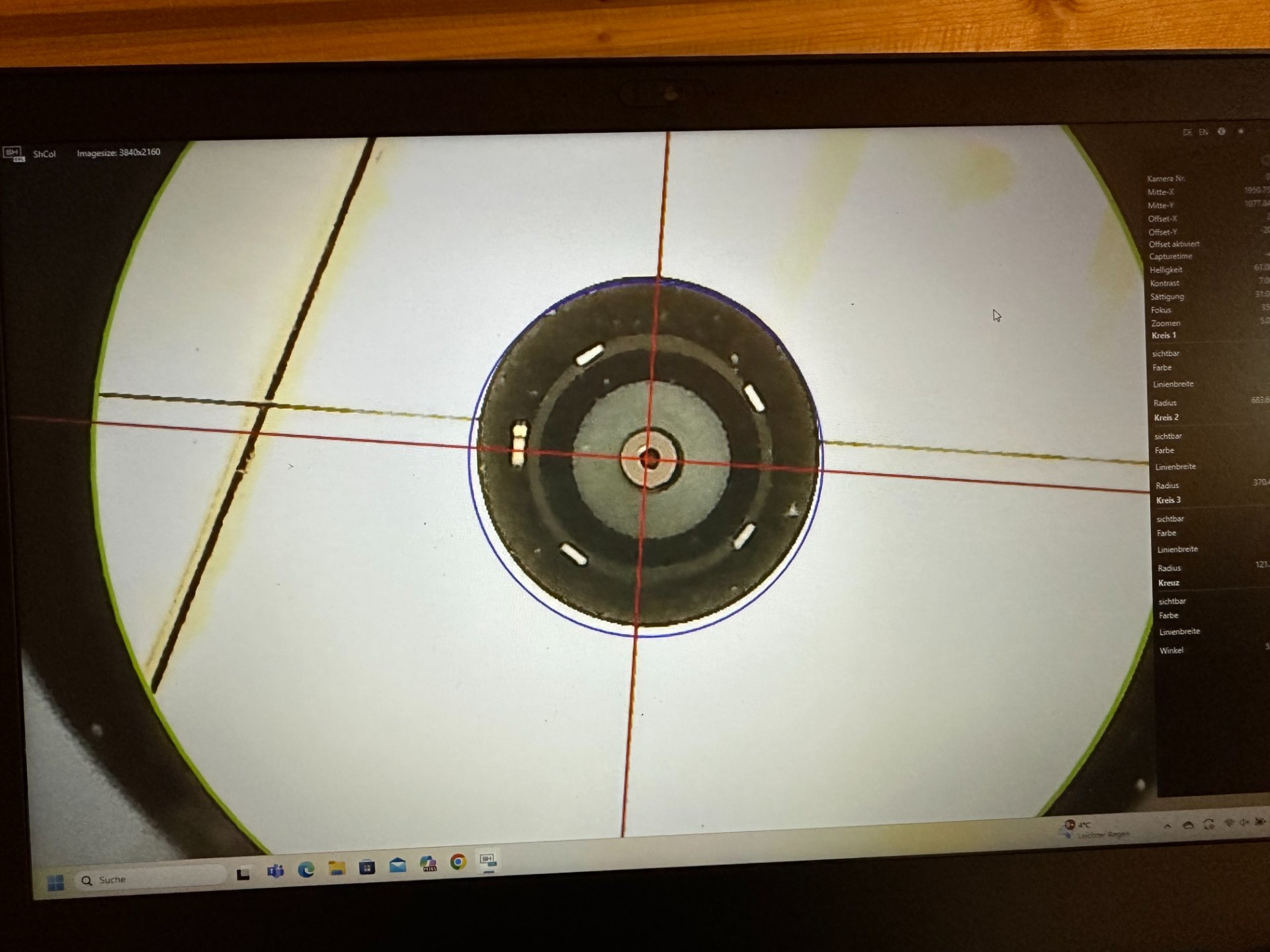

ich verzweifle gerade beim kollimieren meines Lacerta 250/1000 Newtons. Der Hauptspiegel musste raus, da er sehr dreckig war. Wohne in der Nähe vom Kölner Flughafen. Da bekommt das Teleskop schon mal etwas Kerosin ab...

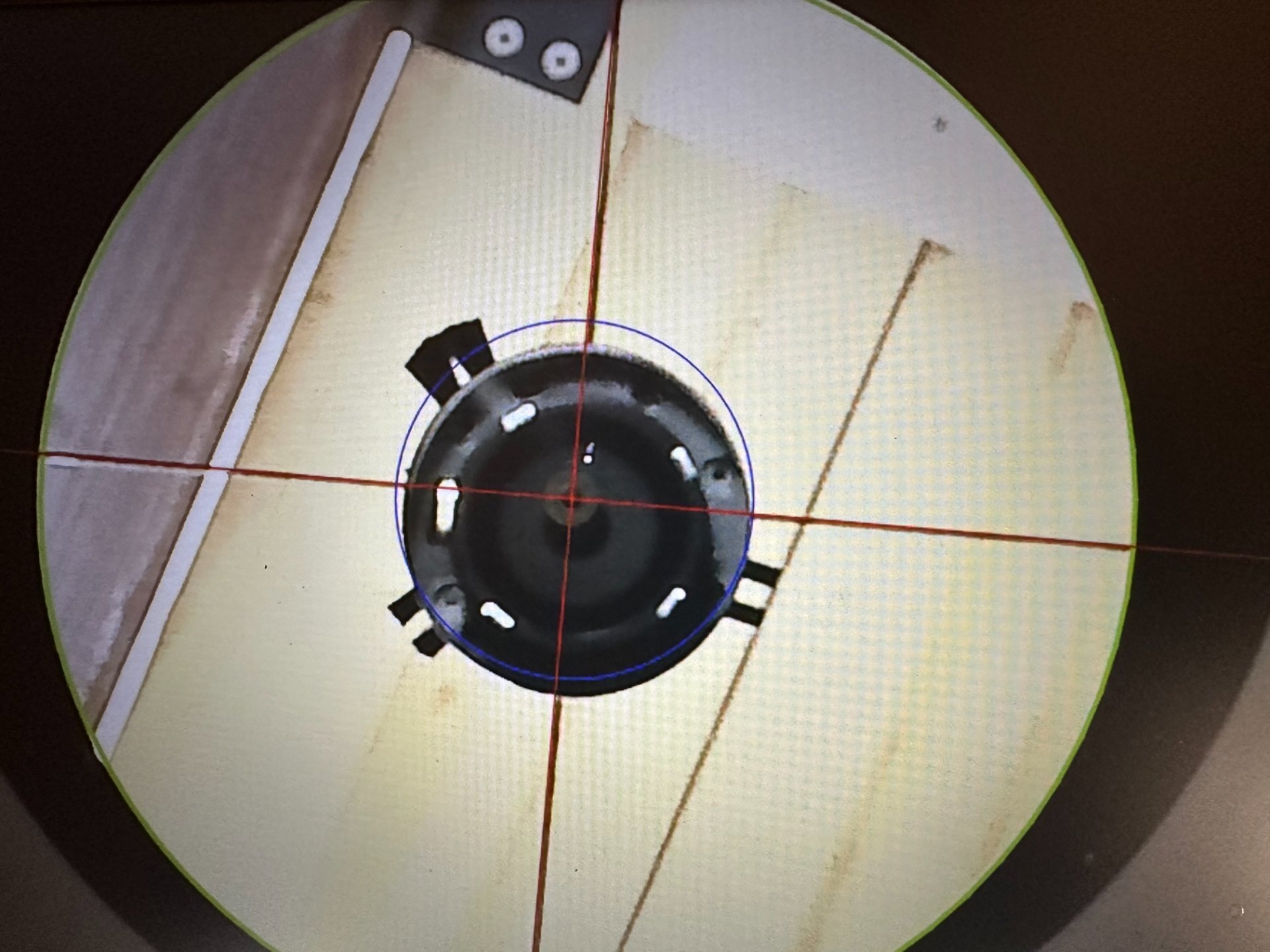

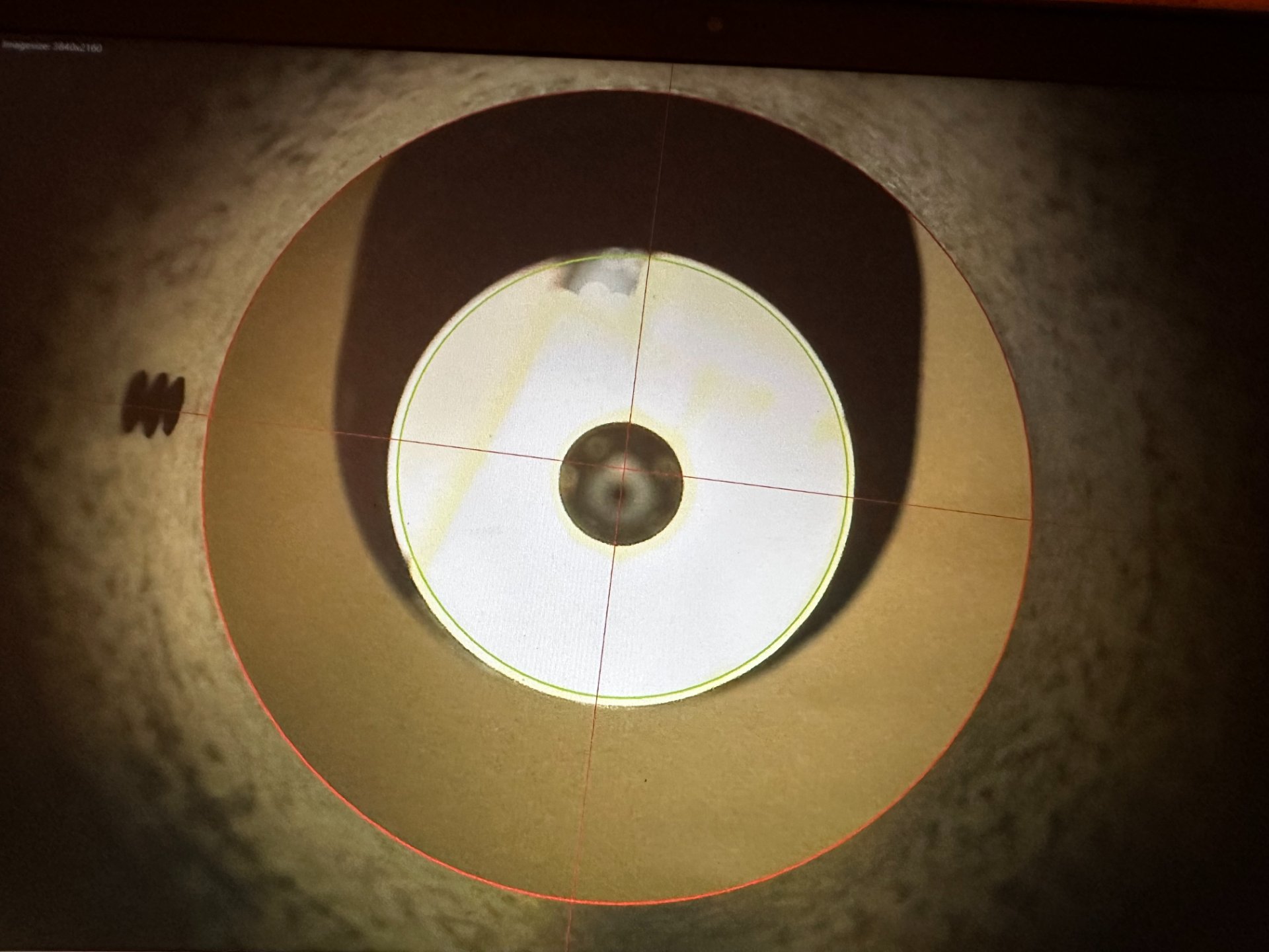

Ich habe einen OCAL3 an den OAZ geschraubt. Den ersten (Roten) Kreis habe ich auf den Auszugrand gelegt (Bild 1) Nach ein wenig Justage war alles gut.
Dann habe ich den Grünen Kreis auf den Fangspiegelrand gelegt und mit Hilfe von Justagewinkeln eingestellt (Bild 2). Da sollte alles passen. Offset und Drehung sitzen.
Danach ging es an den Hauptspiegel. Die Markierung vom Hauptspiegel sitzt recht ok in der Mitte vom OCAL. Aber der Blaue Kreis passt dazu nicht. Ok, das könnte ich noch etwas anpassen. Was mich aber völlig verwirrt ist, dass die Querstreben der Spinne überhaupt nicht passen. Wo kann dieses Verzerrung herkommen??? Kann das was mit der Einstellung am Fangspiegel zu tun haben? Aber die Werte sind ja gut.
Kann mir da jemand verraten, wass da falsch ist und was ich machen muss???
Danke für jede Hilfe
Stefan

Irgendwas passt da mit deinem Fadenkreuz nicht. Das ist gar nicht zentrisch zum roten oder grünen Kreis. Vertikal passt es ja einigermaßen, aber horizontal hast du einen massiven Versatz. Ich nutze auch den OCAL3, aber dass man das Fadenkreuz zu den Kreisen versetzen kann, ist mir neu. Offset ist klar, damit passt du die Kamera an den OAZ an, aber dann muss das Fadenkreuz doch wieder zentrisch sein...
Wirklich seltsam, was da bei dir passiert.
Hallo Stefan, sind die Spinnenbeine vom OAZ weg übers Kreuz verschoben, sitzt der FS zu hoch im Tubus.
Ignoriere den FS Rand, justiere, dass das HS Bild, OAZ und Mittenmarkierung konzentrisch sind.
Der Abstand zwischen Spinne und Spiegelträger sollte bei allen Bolzen gleich sein ca. 6mm, Scheibe rausgerechnet. Beim FS ist nur Rotation und die eine Schraube, welchen den FS zum OAZ kippt von Belang, lass die anderen beiden in Ruhe.
Wenn du fertig justiert hast und die Spinnenbeine immer noch ein Offset zum Kreuz zeigen, alle 3 Kollimationsschrauben des FS gleichmäßig anpassen.
Auch an dieser Stelle nochmal: Vergesst den FS Rand, der passt nur bei perfekt aufgeklebtem FS mit richtigem Offset. Wichtig ist das Bild des HS auf dem FS!
Noch was: Immer mit Korrektor justieren, Arbeitsabstand halbwegs genau einhalten!
Viel Erfolg.
CS, Ralf

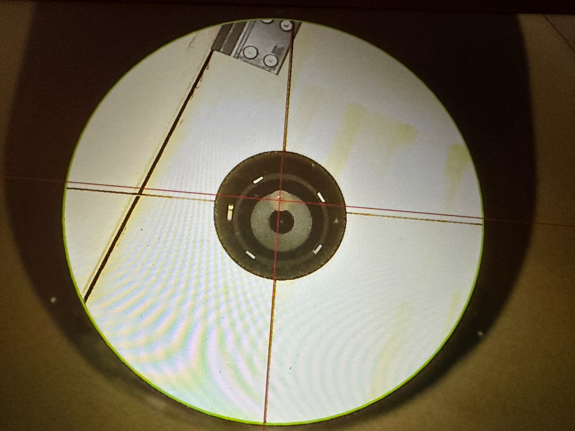

Hallo Tobias,
Ich nutze den Skywatcher GPU Koma Korrektor. Das ist der Gleiche, wie der Lacerta.
Auf dem Fangspiegel habe ich leider keine Mittenmarkierung.
Der Ocal sitzt identisch zur Kamera.
Es wäre genial, wenn wir mal telefonieren könnten. Ich habe mal ein Bild angehängt, wie die Kollimation aktuell ausschaut. Den versatz des Blauen Kreises verstehe ich nicht. Kommt der vom Offset des FS?
Ich schick die mal meine Handynummer als PN.
Stefan
