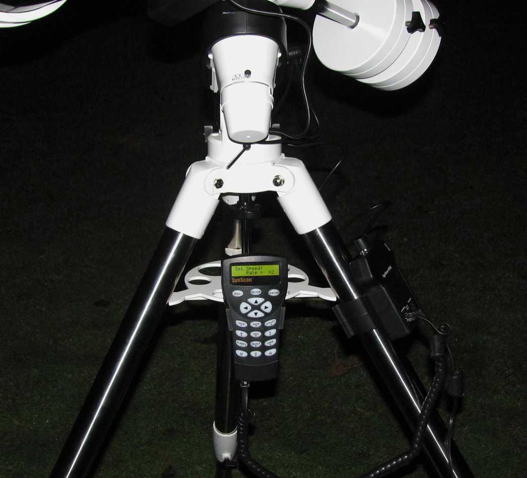

So, gleich wieder die nächste dämliche Wiedereinsteiger-Frage: Ich hab mich nu durch die Anleitung der SynScan gewurschtelt und hab alles angeschlossen, ein passendes Netzteil lag auch noch irgendwo rum (von einem Drucker oder so, keine Ahnung, kommt aber mit 2A klar, das ist schonmal gut)...nu wollte ich einfach mal ausprobieren, wie sich das steuern lässt und hab das Teil angeschmissen. Handsteuerbox geht auch, alles wunderbar. Wenn ich nun die Richtung manuell steuern will (mit den 4 Pfeiltasten), dann schnurren zwar die Motoren los aber das Teleskop bewegt sich keinen mm von der Stelle. Man kann auch hören wie die verschiedenen Motoren schalten, je nachdem welche Achse...nur tut sich bei keiner von beiden was. Hab ich was wichtiges übersehen? :gutefrage:
Ach so und ist das eigentlich okay, wenn ich kommende Fragen hier rein schreibe oder sollte ich für die Problemchen jeweils nen eigenen Thread aufmachen, vielleicht ham andere die ja auch (wobei ich nicht glaube, dass viele so tollpatschig sind wie ich ;) )
Nochmal "Hallo Kathrin",
die Motoren bewegen die Monti so langsam, dass man es nur merkt, wenn man durchs Okular sieht. Ich hatte meine Monti auch aufgebaut und deswegen bei meinem Händler angerufen :blush:.
Es war alles i. O.
Grüße und CS
Martin
Kannst allerdings auch mal ausprobieren, wie es mit ner höheren geschwindigkeit ist. wenn sich da auch nichts tut, ist eventuell das netzteil zu schwach.
Danke Martin, das wars tatsächlich. Hatte ein Video von ner SynScan EQ 5 gesehen, die nur so rumgeschossen ist, aber vermutlich hat derjenige irgendwas anfahren lassen.
Jetzt bei Tag beim Blick durchs Okular tut sich tatsächlich was, hätte nicht gedacht, dass das so langsam ist ;)

Ach und zum Schluss mal wieder eine meiner Tollpatsch-Fragen: Ich hab für die Handsteuerbox der SynScan so ne nette Halterung, wo man die einhängen kann. Irgendwie krieg ich diese Halterung aber nirgends am Stativ befestigt. Die hat einmal so Klammern für horizontal und einmal für vertikal, am Zubehörtisch kann ich sie aber nirgends stabil befestigen. Gibts da nen Trick? :gutefrage:
So, das wars mal wieder :huhu:
Vielen lieben Dank an alle die immer so nett antworten und dass man wegen der ein oder anderen Blödsinns-Frage hier nicht schräg von der Seite angemacht wird :super:
Versuchs mal am Stativbein ;)

Bezgl. Anbringung der Handsteuerbox wie gewünscht ein Bild.
Viele Grüße und CS,
Peter
@Sebi: Okay, also wenn dann eine gute Barlow-Linse...dann wart ich lieber noch und kauf ne gescheite ;)
@Peter: Danke für das Bild. So eins hab ich schonmal gesehen, deshalb dachte ich auch, dass es irgendwo dahin muss. Hab meine Dummheit inzwischen auch herausgefunden, hab einfach auf der falschen Seite geguckt, auf der anderen Seite hat das Zubehörtischchen ne prima Einkerbung dafür und schon siehts aus wie ne Eins :super: Lieben Dank :)
