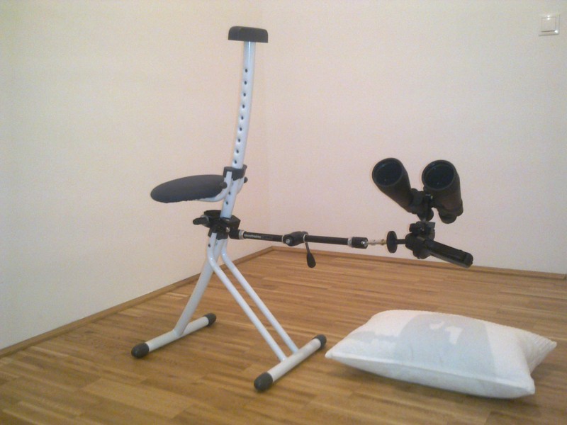

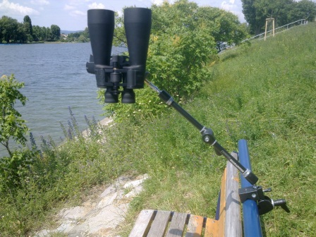

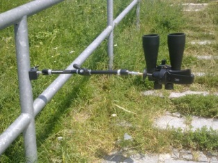

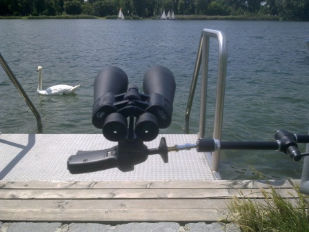

Hallo Leute,
Nach dem ja gemeinsames spechteln mit freunden schöner ist als alleine, und eine bekannte von mir probleme an meinem Canon 15x50 fernglas bei der augenverstellung hatte, wo schon mal ein fingernagel eingerissen ist, habe ich mir irgendwann mal als "dobsonaut" gedacht (da ich ohnehin ein kleines öffnungsfieber habe und im märz der komet PANSTARRS zu sehen war) dass, ich mir ein großfernglas nach 7 jahren als ich mir 2006 mein Canon 15x50 IS gekauft habe gönne. Mein ziel war es mir ein preiswertes großfernglas zu gönnen, das auch mir nahestehende freunde / bekannte nutzen können. Geworden ist es ein BTC 15x70 mit AP 4,6mm auch was feines. In deutschland ist dies unter TS 15x70 LE erhältlich.
Das glas hat leichte randundschärfe, aber die großen augenmusscheln und der bequeme einblick/pupillenabstand hat mich überzeugt. Bei meinem sehr hoch geschätzen Canon 15x50 finde ich die muscheln etwas zu eng. Okay, um den preis darf man sich bei dem BTC nicht all zu viel erwarten, es ist nicht das schlechteste, aber auch nicht das beste als vergleichsweise ein CANON oder FUJINON. Ein laie wird davon nichts merken, für mich ist es ganz passabel als großfernglas, das ich nur für den astroeinsatz gekauft habe, es ist sehr leicht dass man es auch freihändig nutzen kann, aber die hohe vergrößerung lässt dies nicht zu....darum ist das fernglas...wie kann es auch anders sein auf meinem Magic Arm montiert.
Der manfrotto arm ermöglicht es mir in wirklich ALLEN positionen das fernglas oder ein spektiv stabil zu halten und mit sehr viel bewegungsfreiheit für den beobachter (beinfreiheit) gegenüber eines dreibeinstativs, wo man aufpassen muss um nicht übers stativ zu stolpern. Ob fernglas oder spektiv, die vielseitigen verwendungsmöglichkeiten, und der rasche/einfache transport des "MMA" ob am sandstrand in italien oder am berg hoch oben. Es ist sehr praktisch wenn man mit fernglas oder ein spektiv freihändig überkopf auf einer parkbank, sonnenschirmständer auf der terrasse, massive tischplatte, dobson rockerbox oder auf einem fuss einer teleskopmontierung beispielsweise anklemmen kann. Also missen möchte ich den Manfrotto Arm seit c.a. 5 jahren nicht mehr!! ;-)
Schöne grüße, Marius

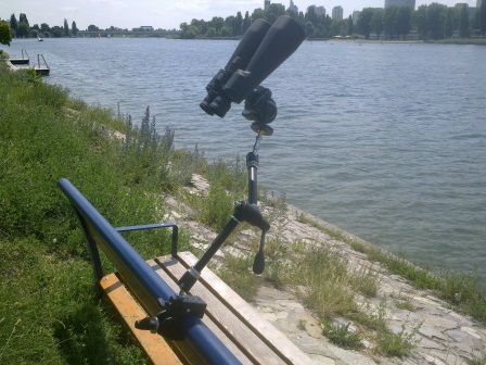

Re: Manfrotto MAGIC ARM
Ein paar impressionen davon...

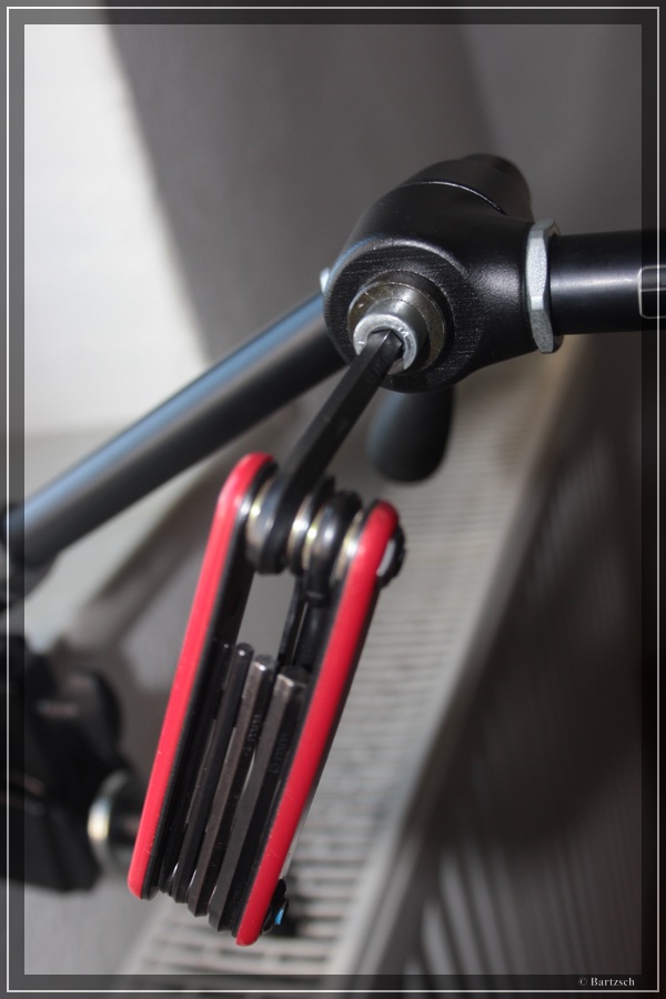

ich bin inzwischen auch Besitzer des magic arm aber :
Irgendwie klemmt es beim Magic arm ...
Also, mit den Madenschrauben / Imbus kann ich die Klemmwirkung des Hebels einstellen, richtig ?
Der Klemmhebel selbst hat einen "federnden" Widerstand zum Lösen/Verändern der Feststellposition !
Ich bekomme da gar keine vernünftige Einstellung hin, dass die Gelenke sich einstellen lassen aber auch fixiert bleiben ?????
Danke und Grüße Florian

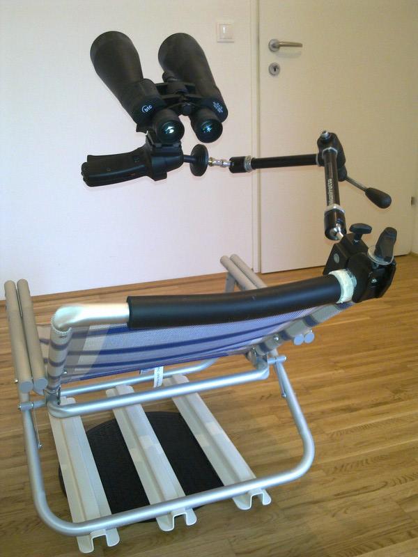

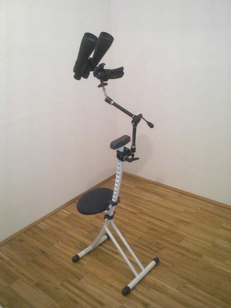

Was für ein hübscher thread!
Als 15x50 IS Benutzer brauche ich zwar eigentlich auch kein Stativ, bei längerer Beobachtung, besonders im Zenit, werden die Arme aber doch irgendwann schwer...
Deshalb habe ich beschlossen mir auch eine Gartenstuhl nebst Magic Arm zu besorgen und habe diesbezüglich auch noch etwas recherchiert.
Als idealer Stuhl erscheint mir der "anti gravity chair" den man bei Ebay um die 70 Euro findet.
Das besondere daran ist, dass man ihn leicht vom Sitzen in die komplette Horizontale bringen und wohl auch in jeder Position arretieren kann:
Link zur Grafik: http://www.spiffykerms.com/wordpress/wp-content/uploads/2011/06/Zero-Gravity-Chair.jpg

Freut mich dass ihr euch für den kauf dieser tollen-hammer- genialen lösung entschieden habt!! ;-)) Eine investition fürs leben, und eine kleine (finde ich) revolution bei der fernglas bobachtung, wo vielleicht die, meiner meinung nach sehr schweren parallelogrammontierungen verdrängt werden, die in keinem gewichtsverhältnis zum fernglas selbst stehen.
So macht das ausgedehnte fernglas spechteln vor allem jetzt im sommer wieder spaß, auch ohne komet ISON! ;-))
Bin vor kurzem auf ein foto vom nachbarforum gestoßen, was um die komet ISON beobachtungszeit von märz 2013 lag. http://www.astrotreff-deep-sky.de/resource.ashx?image=1721
Ich habe den Magic Arm 143N jetzt bald schon 6 Jahre, 2008 habe ich ihn mir gekauft http://www.youtube.com/watch?v=lARtf8wpVQs und bin sehr gläcklich, sowohl astronomisch als auch fotografisch, da ich meine DLSR kamera auch auf mein fahrrad montieren und interesante fotos von mir beim radfahren machen kann!! ;-))
@ Jochen... Vor 1 jahr konnte ich den Manfrotto 244 "Friction Arm" testen http://www.youtube.com/watch?v=DB159XXbSIs als ich in einem fotogeschäft war um mir was für meine DSLR kamera zu besorgen. Ja, man kann anhand der großen schraube den "friction arm 244" feiner einstellen., aber ich weiß nicht ob das ein forteil für schwere ferngläser ist, daher man den arm ziemlich "streng" lassen sollte, um auch ferngläser von c.a. 4-5 kg halten zu können. Da gäbe es noch den Snake Arm den ich auch habe. http://www.youtube.com/watch?v=YUf1qEr4P8Q
Auf einen videoneiger im form eines kugelkopfjoystick möchte ich nicht verzichten, denn der Arm das gewicht des fernglas von c.a. 3-4 Kg halten muss, finde ich es vom vorteil wenn man sich den arm einfach in augenhöhe einstellt umd dann mit einen neiger (kugelkopfjoystick) sich in alle richtungen drehen kann.
Nein 2 hände reichen vollkommen aus :-))))
Freut mich wenn dir dieser thread gefällt.
Liebe grüße aus wien, Marius

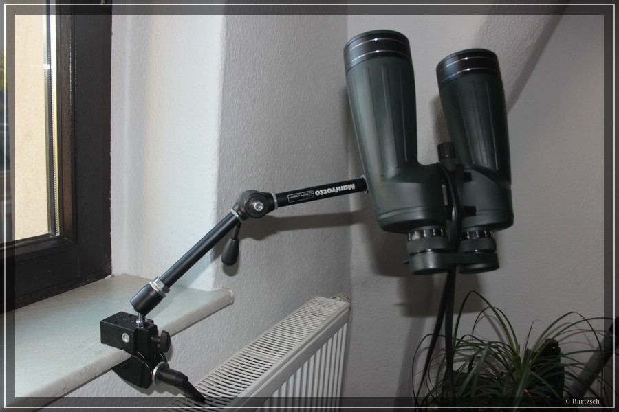

Hallo Marius und liebe Manfrotto Magic Arm Nutzer,
heute hab ich mal den Arm komplett auseinander genommen. Siehe da: bei dem Hebelarm gibt es 3 Bahnen mit jeweils einer Kugel. Nur war bei mir bei einer Bahn 2 Kugeln drin und in der dritten gar keine. Außerdem hab ich die kleine Schraube mit in dem Hebel mit dem 4mm Inbusschlüssel etwas raus drehen, denn der stoppt die lange Schraube, die die beiden Armen samt Hebel miteinander verbindet. Soeben zeigt der Test, dass mein Manfrotto Arm endlich das Gewicht des 10,5x70 Marine FG halten kann! *freu* Wenn Interesse besteht, kann ich mal das Foto zeigen, wie sie in einzelnen Teilen aussieht.
Christian

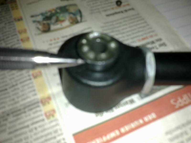

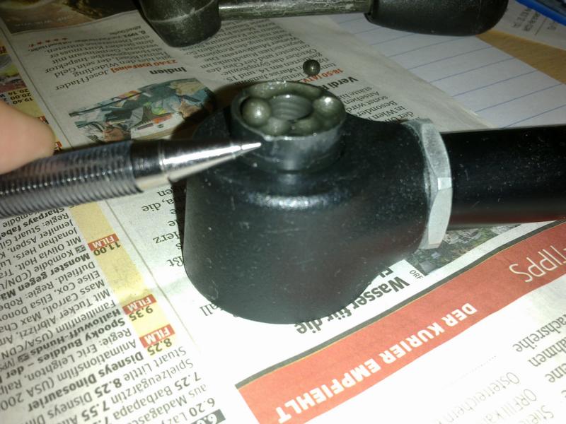

Hallo Christian, Werner
Es gibt 3 kugelkammern für die arretierung des hebels, es kann passieren, dass die arretierung zu LEICHT geht und plötzlich 2 kugeln in einer kammer sind, dabe ist zu achten, das in jeder kammer 1 kugel sich befindet.
Mir ist damals auch aufgefallen, dass bei meinem arm (jetzt nach 6 jahren im gebrauch) ein stück metall (siehe kugelschreiberspitze) ausgebrochen ist :mauer: was aber nicht schlimm ist!!
Lg, Marius

Ich habe das falsche Bild hochgeladen...
Das ist das richtige! (scharfe)

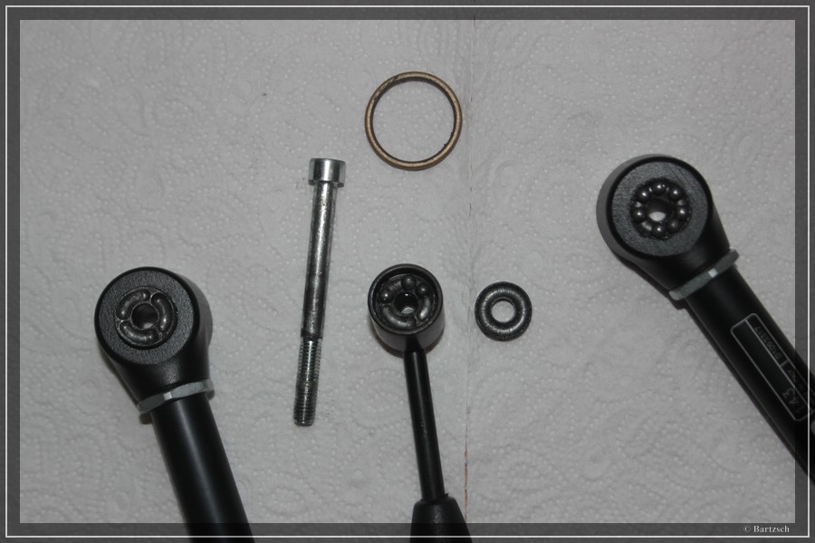

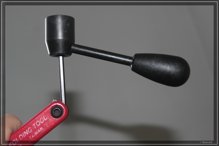

Hallo Jochen, hallo Marius!
Anscheinend war wohl bei mir die Arretierung zu locker, dass plötzlich 2 Kugeln in einer Kammer waren. Das könnte der Grund für das Knackgeräusch gewesen sein, wenn ich den Hebel festdrehen wollte.
So, im Anhang findet Ihr nun meine Bilder. Besonders sehr Ihr im Foto des ausgebauten Arms, wo in der Mitte vom Hebel die 2 Kugeln in einer Kammer sind. Das geht ja gar nicht.
Christian

Hier sehr Ihr mich mit dem Manfrotto Arm und meinem FG. Bin auf die nächsten Nächte gespannt, ob jetzt der wirklich mein schwere Fernglas hält. ^^
Edit: Wichtig ist hier die kleine Verstellschraube im Hebelarm. Denn die kontert(?) die lange Schraube dagegen und damit lässt sich die Arretierung einstellen. Bei mir war sie etwas weiter drin und musste nur weiter rausgedreht werden. Ich hoffe, weitere Verbesserungen müssen nicht mehr vorgenommen werden.

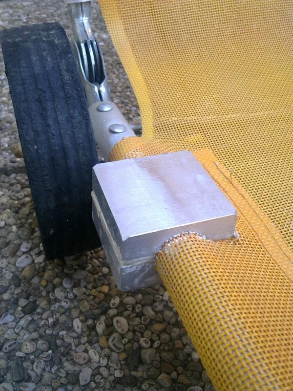

Hallo Christian, Hallo Jochen (habe vorhin Werner geschrieben)... aber Jochen gemeint :-D

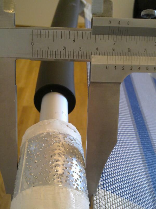

Also, ich habe meine ausrüstung nochmal abgewogen, ich würde auf 4,3 Kg kommen (EF 70-200 2.8 IS, EOS 500D, 15x50IS und den Kugelkopfjoystick 322 RC, den ich nur empfehlen kann, sind über 4kg belastung!! An der stelle muss ich sagen, dass ich damals für meine sonnenliege eine montagefplattform für die superklemme 035 gemacht habe, denn auf den dünnen 20mm im durchmesser ALU rohr meiner strand/sonnenliege würde bei aller festigkeit und stabilität der arm auf die seite rutschen siehe fotos ->

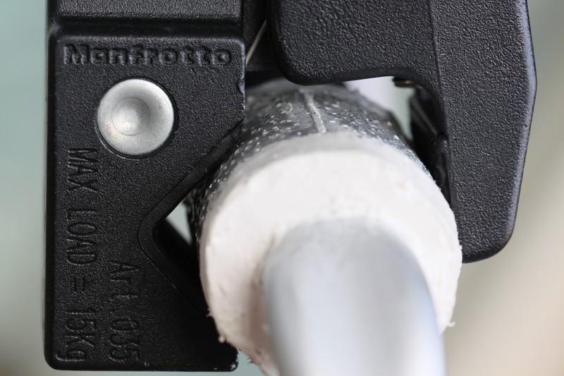

Am besten montiert man (wenn möglich) die superklemme 035 auf einem rohr (runde gegenstände) 30mm im durchmesser aufwärts eignen sich am besten für eine BOMBEN-FESTE montage und eher auf einem vertikalen, aufgestellten rohr! Am einfachsten probiert man es auf seinem fahrrad selbst aus, wenn man das stehende fahrrad vor sich an der hausmauer stehen hat, und versucht den magic arm am fahrradrahmen zu montieren, der wird merken, dass der arm besser haltet, wenn man ihm auf einem vertikalen rohr als auf einem horizontalen rohr des fahrradrahmen montiert, das gilt auch für strand/sonnenliegen und campingsessel!
Es kann passieren, das bei aller festigkeit der arretierung der 3 gelenke die superklemme 035 (superclamp 035) zum wegrutschen beginnt, je kleiner der rohrdurchmesser oder glatter die oberfläche der sonnenliege/campingsessel ist oder man montiert ihm auf rechteckige gegenstände (tischplatte)
Für die drehbare 360° plattform (3. foto) gibt es eine bildanleitung von mir, wer es selbst nachbauen/basteln möchte --> http://forum.astronomie.de/phpapps/ubbthreads/ubbthreads.php/topics/937618/Starchair#Post937618
ich habe meinen Arm jetzt auch mal zerlegt, und dort sieht das völlig anders aus.
Bei mir ist ein richtiges Axial-Rillenkugellager mit Käfig verbaut, also keine losen Kugeln.
Das mag aber auch daran liegen, dass ich ja den Arm mit Drehknauf habe.
Ich habe auch das Problem die "Superklemme" an meinem Stuhl richtig fest zu bekommen, weil der Rohrdurchmesser zu klein ist.
Aktuell spiele ich mit dem Gedanken einen Adapter aus Stahl zu drehen, der den Magic Arm direkt aufnimmt,
Diesen würde ich dann an den Stuhl schweissen, danach bewegt sich zumindest in diesem Bereich dann nichts mehr :-)
Auch wenn der Magic Arm einiges tragen kann bin ich jetzt auf der Suche nach einem Tordalk 15x80 Glas, das wiegt nämlich nur 1650 Gramm und jedes gesparte Gramm macht sich bei der Benutzung des Magic Arm positiv bemerkbar.
Grüsse Jochen
Hallo Jochen!
Wie sieht denn der zerlegte Zustand aus? Könntest Du bitte davon auch ein Foto machen? Würde mich auch interessieren.
Christian
Hallo Jochen,
ja, das problem ergibt sich durch das gesamtgewicht (magic arm + fernglas) dass die superklemme 035 auf der blanken metalllischen glatten oberfläche zu rutschen beginnt, aber wie gesagt, je größer der durchmesser desto besser!! http://images.prolighting.de/imagesshop/800/35c.jpg
Oder eben, VERTIKAL montieren, dann gibts auch kein verrutschen http://forum.astronomie.de/phpapps/...umber/35906/filename/Leifheit_Multisitz_5.jpg
(Astrohocker Leifheit Multisitz + 15x70 Fernglas)
Bevor du schweißt Jochen, könntest du mit hammer und einem körner lauter kleine einkerbungen rundum das rohr bei dem kopfbereich von deinem campinsessel hinein klopfen um die oberfläche aufzurauen.
Lg, Marius

Ausserdem ist die Bedienung des Klemmrades angenehmer, wenn der Drehknopf seitlich ist, über Kopf ist das mehr Gefrickel.
Ich muss mal sehen, wie ich den Durchmesser im Klemmbereich vergrössern kann, aber da denke ich dann auch gleich wieder ans Schweissgerät :-)
Deine Silikonlösung habe ich gesehen, aber auch das ist ja eher eine "flexible" Verbindung.

Hier mal noch ein paar Bilder von meinem Setup:
Link zur Grafik: http://www.arsmachina.de/manfrotto3.jpg
Link zur Grafik: http://www.arsmachina.de/manfrotto4.jpg
Link zur Grafik: http://www.arsmachina.de/manfrotto5.jpg
Wie man sieht gehe ich direkt vom Magic Arm mit einem Gewindestutzen in das Fernglas. Dadurch habe ich weniger Gewicht und spare mir auch eine zusätzliche potentielle Instabilität.
Was die Verstellung angeht ist es genau so wie ich erwartet habe.
Mit dem Drehknopf kann man den Hydraulikdruck sehr genau dosieren und die Position des Glases dann leicht ändern.
Bei einem Glas dieser Gewichtsklasse geht es sogar möglich die Festigkeit so einzustellen, dass man das Glas bewegen kann und es beim Loslassen in der Position verharrt.

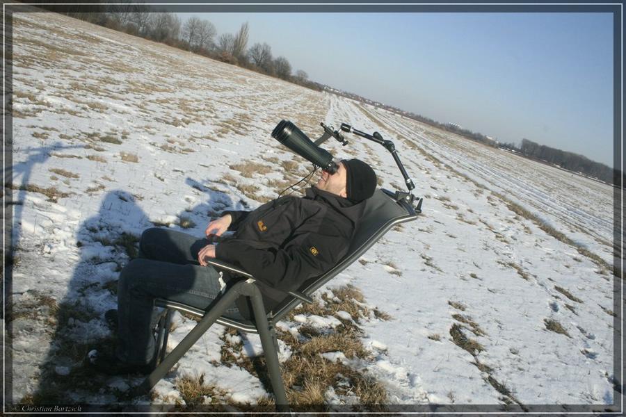

Der "anti gravity chair" ist auch ziemlich genial, man kann ihn von Vertikal bis horizontal in jeder Position fixieren.
Allerdings ist er auch nicht sehr stabil und wackelt selbst beim Atmen immer ganz leicht mit. Für das Canon mit IS ist das kein Problem, aber für ein unstabilisiertes Glas ist das nicht perfekt, hier sollte man vielleicht doch zu einem stabileren Stuhl greifen, hat dann aber nicht die Möglichkeit von Horizont bis Zenit schwenken zu können.
Ich für meinen Teil min mit der Kombination jedenfalls restlos glücklich!
Grüsse Jochen

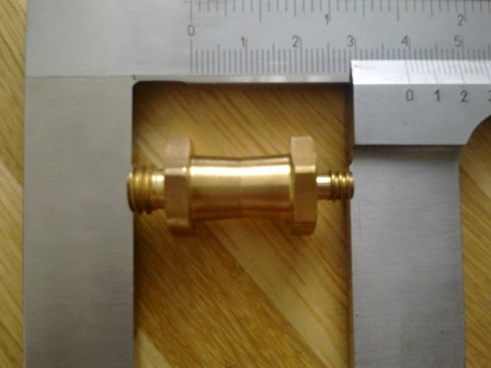

Da ich ein Tordalk 15x80 im Zulauf habe war es nun doch angebracht, die Montage des Manfrotto am Stuhl etwas zu optimieren.
Da es hier hier heute 35° hat, habe ich mir allerdings den Einsatz des Schweissgerätes verkniffen und mich statt dessen lieber ein Stündchen in der kühlen Werkstatt mit Drehbank und Fräsmaschine vergnügt ;-)
Hier das Ergebnis:
Link zur Grafik: http://www.arsmachina.de/adapter1.jpg
Link zur Grafik: http://www.arsmachina.de/adapter2.jpg
Link zur Grafik: http://www.arsmachina.de/adapter3.jpg
Link zur Grafik: http://www.arsmachina.de/adapter4.jpg
Nun ist die Verbindung rock solid, wie der Amerikaner zu sagen pflegt, und das Tordalk kann kommen...
