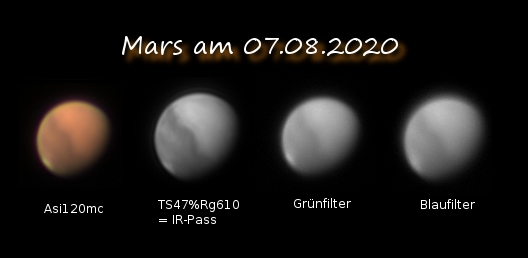

heute Morgen, bei recht guten Bedingungen, wollte ich unbedingt testen, ob sich der Mars im Blau / Grün / IR Bereich unterschiedlich zeigt.
Also habe ich eine Sequenz gstartet, beginnend mit der Farbaufnahme (Asi120mc). Nun Kamerawechsel und Asi120mm mit RG610&TS47 = IR Pass. Anschließen Filter schnell rausgeschraubt und grün rein. Zum Schluss dann noch ein Blaufilter, den ich mit IR Cut kombinieren musste, da der dort offen ist.
Hier das Ergbebnis mit 12" F5 Dobson und Baader Q-Turret Barlow:
Ich habe das jetzt nur grob bearbeitet, aber es wird deutlich, wie viel Details der IR Bereich möglich macht. Grün zeigt die Polkappe etwas besser, Blau lohnte sich hier nicht. Die Größe ist übrigens unterschiedlich, da der Sensorabstand zum Barlowelement, je nach aufgeschraubten Filtern, größer ist.
Mein Fazit:
Es ist nicht wie beim Jupiter, der beim Grünfilter kräftigere Wolkenbänder zeigt und im IR mehr Details aber blasse Bänder.
Beim Mars kann ich, bis auf den kleinen Unterschied bei der Eiskappe, keine deutlichen Änderungen sehen.
Der IR-Mars ist bei mir seit Wochen immer der Beste und das mit riesen Abstand.
Holger

Es scheint gerade keine größeren Wolken zu geben, die kämen mit dem Blaufilter gut zum Vorschein!
Gruß und CS, Michael

das gleiche Resultat mit meinem 6 Zoll Mak! Blau und Grün sind eher unscharf, wohingegen IR und Rot mehr Details zeigen. Hast du deine RGB Bilder mal kombiniert? Bei mir wird der Mars jedesmal sehr blau, jedenfalls die Mare Gebiete wie Mare Sirenum und Crimmerium. Hast du eine Erklärung dafür? Ein ADC wäre hier sicher hilfreich! Die Dispersion stört beim Blaufilter sicher am stärksten. Jozef (Oreluna) verwendet einen, nicht ohne Grund?! Die Polkappe sieht bei mir gelblich aus, wie auf deiner ASI 120MC Aufnahme, vll Staub über den polaren Gebieten?
VG Frank
Ja bei mir auch, ich nehme unter gimp mit freieer Auswahl um die Kappe etwas Farbsättigung raus und schon ist es weißer.

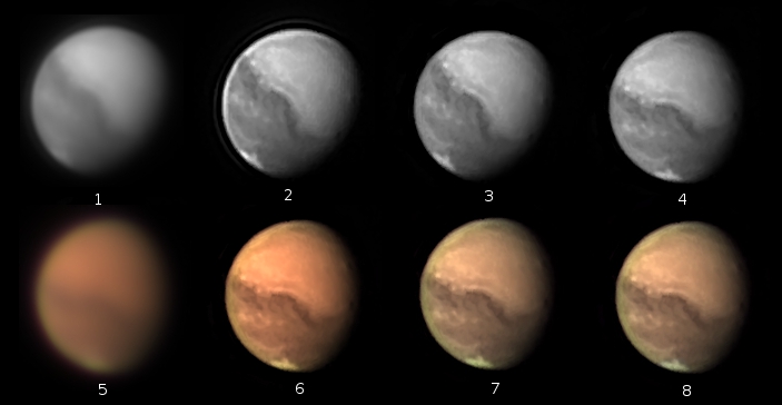

Hallo Niki,
ja diese Farbanpassungen gefallen mir einfach besser. Beim Saturn ist das noch extremer, nur so bekomme ich den weißen Ring hin. Aber ich gebe mir ja wirklich Mühe, diese Schritte recht häufig auch ausführlich zu erklären und Tipps zu geben.
Ich male da ja keine Strukturen hinzu sondern passe die Farbgebung meinen Wünschen an. Gerade der weiße Pol ist am Rand des Planeten recht problematisch. Da fällt ein Gelbstich mehr auf als in der Mitte des Planeten.
Das liegt auch teils an den Bedingungen, der Gelbstich ist bei mir nicht immer gleich ausgeprägt.
Außerdem bekommt durch das Schärfen regelmäßig der Planetenrand Artefakte bzw. einen dicken hellen Rand.
Da arbeite ich dann über Ebenen eine weniger geschärfte Version mit ein.
für mich wäre interessant, was die Optik und die Kamera sehen
Dafür zeige ich ja häufiger auch die Summenbilder oder sogar kurze gif-Animationen des Livebilds.
Holger

Hallo Niki,
kann ich nachvollziehen, manchmal bearbeite ich auch bewusst weich, um dem visuellen Eindruck näher zu kommen.
Meist versuche ich aber Artefakte und Farbfehler zu reduzieren ohne dabei auf Schärfungen zu verzichten.
Das erreiche ich nur durch selektive Bearbeitung. Häufig verträgt z.B. die Planetenmitte noch einiges mehr an Schärfung während der Rand schnell Artefakte zeigt. Dann möchte ich persönlich nicht darauf verzichten, speichere die verschiedenen Arbeitsschritte ab und versuche die Vorteile beider Bearbeitungen in ein Endergebnis zu integrieren.
Mir gefällt das persönlich besser aber natürlich kann ich Deine Ansicht verstehen.

um meine Bearbeitungsschritte noch besser zu veranschaulichen hier mal eine Übersicht der IR-Aufnahme von 7:58 Uhr:
1) weiche Version
2) harte Version
3) Beide Bilder als Ebene in gimp geöffnet. Die harte Version liegt im Ebenenfenster oben. Dort Rechtsklick auf die Datei und Alphakanal hinzufügen. Nun den Radierer auswählen, weichen kleinen Pinsel nehmen, Deckkraft auf ca. 20% und langsam beim hellen verdickten Rand den weicheren einarbeiten.
4) Mars passend gedreht
5) passend vergrößertes und gedrehtes Farbbild. Dieses hatte ich nur leicht geschärft, die Farblayer zurechtgerückt und über den Mars aus Bild 4 eingefügt. Da musste ich den Modus vorher von Graustufen auf RGB stellen. Dann unter neuem Namen abgespeichert. Beide Bilder im Ordner geöffnet um zu sehen ob der Mars deckungsgleich ist. Meist muss ich den Farbmars noch etwas verschieben. Hier war dieses Prozedere nötig, da das L-RGB erstellen unter fitswork diesmal nicht mit den Ausgangsdateien funktionierte. Häufig geht es mit einer Markierung um den Mars aber hier passte es nicht und wenn die Bildgröße und der Mars gleich sind, kann ich das L-RGB ohne Markierung erstellen.
6) L-RGB, so wie es aus fitswork herauskam
7) Etwas weniger Rot und dafür mehr Blau im Histogrammfenster von fitswork eingestellt.
8) gimp: Südpol -30% Farbsättigung, fällt hier aber eigentlich kaum auf.
Holger
