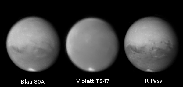

Hier der Vergleich gegen 03:25 Uhr:
Und die verschiedenen L-RGB's als gif Ani:
Tja, ich sehe da leider keine Wolke, keine Ahnung wieso.
Gelingt das wirklich nur nah am Terminator ?
Die violett Aufnahme hat mich überrascht, da sind ja kaum noch normale Strukturen zu erkennen.
Am schärfsten ist wie immer das IR Bild aber welches L-RGB gefällt Euch am besten ?

Die TS 47-Aufnahme zeigt doch ganz klar Wolken.
Hast Du die Blauaufnahme mit einem UV-IR-Sperrfilter gemacht oder ohne? So sehen bei mir Blauaufnahmen ohne Sperrfilter aus. Mit eher wie die TS 47.

ja den Astronomik IR-Cut hatte ich mit drin um das IR Leck zu schließen, genauso wie beim TS47.
Heute Früh bin ich extra kurz vor 5 Uhr aufgestanden und habe allerlei Tests durchgeführt.
Es bleibt aber dabei, nur der TS47 zeigt schwach verschwommene Wolken, kein Vergleich zu den Aufnahme von Torsten.
Liegt es am Seeing ? Oder am violett Filter, wäre dunkelblau besser ?

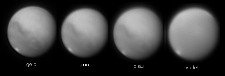

so die unfangreichen Filtertest sind abgeschlossen und ich möchte Euch natürlich die Ergebnisse nicht vorenthalten.
Ich habe mir am 14.09.20 extra früh den Wecker gestellt und kurz ab 4:45 Uhr mit den Tests begonnen. Seeing leider nur mäßig.
Zuerst eine Session mit Gelb, Grün, Blau (80a, leider fehlt mir Dunkelblau), Violett:
Einen Hauch von der Wolke sieht man höchstens im Violett Bild.

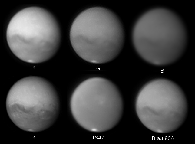

Hier eine Übersicht aller S/W Aufnahmen, auch die getrennten Kanäle der Farbaufnahme mit der Asi120mc:
Naja, mein Blaufilter liegt wohl näher an grün als an dunkelblau. Von der Wolke nichts zu sehen.
Am besten wieder violett, aber kaum noch normale Strukturen.

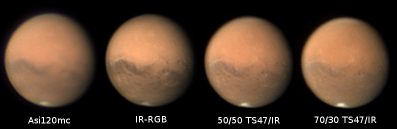

Nun habe ich die verschiedenen Farbbilder erstellt:
Tja und jetzt hat man die Qual der Wahl. Mir presönlich gefällt das IR-RGB mit den kräftigen und deutlichen Strukturen am besten. Der Dunst und die Wolke sind mir zu schwach um dafür auf Schärfe und andere Strukturen zu verzichten.
Aber ein Meinungsbild würde mich schon interessieren.

Wavelet-Slider schon weit aufziehen, und in der geringen Auflösung überleben die kleinen Wolken aus dem Blau-Kanal die RGB Color Komposition nicht, bzw. treten da dann kaum merkbar hervor
Ja das ist mir auch aufgefallen. Selbst bei meiner 70/30 Mischung sind die nicht schön weiß zu sehen. Die heben sich farblich kaum vom Hintergrund ab.

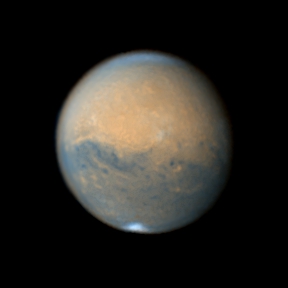

nach einen tollen Hinweis von Frank habe ich das Bild als RGB neu erstellt.
R=IR
G=IR&TS47
B=TS47
So werden aus 2 S/W Bildern 3 und die habe ich dann als RGB kombiniert.
Nach ein paar Schärfungen und leichten Farbanpassungen ist dann dieses neue Endergebnis entstanden:
Ich habe das Farbbild der Asi120mc gar nicht mehr verwendet. Die Kombination der drei S/W Bilder als RGB ergab schon eine ziemlich gute Farbgebung und jetzt kommt die Wolke viel besser zur Geltung.

Hei Holger, das ist KLASSE, echt! :y:
