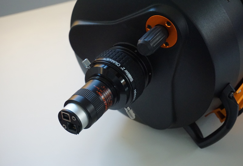

Die Celestron Ultima Barlowlinse im 2" auf 1.25" Adapter mit eingesteckter Kamera. Da die Kamera in die Barlow geschoben werden kann sind kleinere Verlängerungsfaktoren erreichbar. Hier ca. 1.6x anstatt 2x.

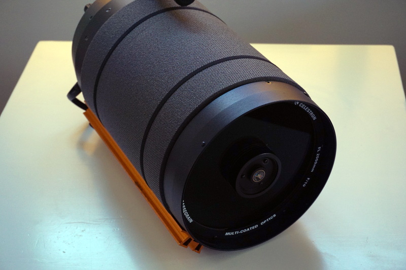

Das Teleskop, ein C8 XLT von Celestron. Isomatte als Lackschutz und hoffentlich zur Isolierung. Ich weiß aber nicht wie gut diese Isolierung funktioniert.

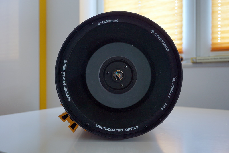

Das Auge :cool: mit leicht verstaubter Schmidt-Platte, macht aber nichts...

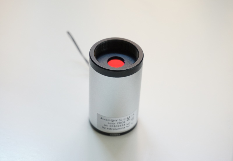

Die Kamera, eine der günstigeren, wenn auch nur USB 2.0. Die neueren Varianten sind mir noch zu teuer. Ich denke mal die rötliche Reflexion deutet auf einen eingebauten UV/IR Cut Filter hin.

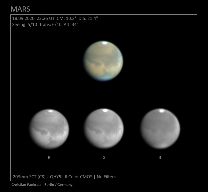

Hier noch ein Bild von letzter Nacht. Die Seeing-Prognose von Meteoblue sagte mäßiges Seeing vorraus (~2.5 Bogensekunden), im Gegensatz zur oberen Aufnahme (~1.5 Bogensekunden). Trotzdem war ich draußen und konnte ein paar Aufnahmen machen. So richtig schärfen konnte ich nicht, deswegen eine eher zurückhaltende Variante. Der Randartefakt war gleich zur Stelle...
Die Farbkanäle sind einfach nur die des RGB-Bildes gesplittet in Fitswork. Hier sieht man auch wieder schön den Schärfeverlauf über die einzelnen Wellenlängenbereiche hinweg. Komischerweise überstrahlte die Polkappe.
