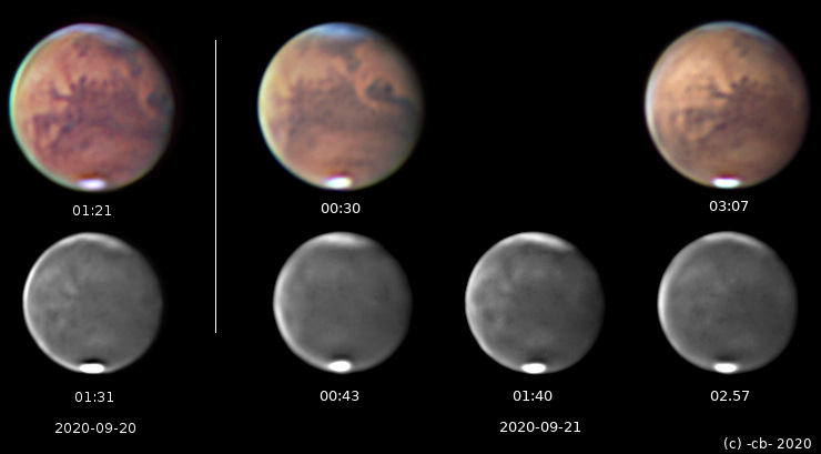

"The Fog" auf der Nordhemisphäre ist dagegen deutlich, die 2. Zusammenstellung zeigt Bilder aud den Nächten davor (20. und 21.09). Sieht ziemlich ähnlich aus, aber mit viel Willen zur Interpretation lassen sich sogar leichte Veränderungen erkennen, es hat den Anschein, als ob "The Fog" sich in der Zeit 20 bis 22. etwas dünner wird und sich leicht anders verteilt.
Der Dunst ist auch auf vielen Bildern in der Galerie präsent, ein besonders hoch aufgelöstes Bild ist übrigens hier zu sehen --> Bild von tklemmer, , wobei auch da u.U. die hohe Schärfung etwas von der Ausdehnung nimmt??

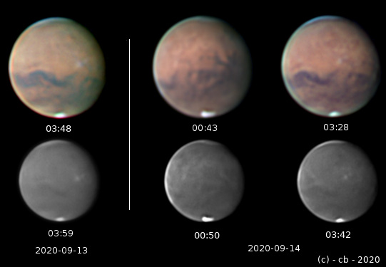

Die dritte Zusammenstellkung zeigt jetzt mal 'richtige' Wolken, wenn auch sehr kleine. Interessanterweise fielen sie mir am 13. und 14. September sogar schon im Stream auf, manchmal blitzten da im Noise ein paar hellere Pixel auf, entsprechend gespannt war ich schon auf die Auswertung des Streams. Und siehe da, die hellen Punkte im geschärften Blaukanal-Bild sind eindeutig erkennbar. Und entgegen meiner ersten Befürchtung liessen sie sich sogar in ein RGB Composite 'hinüberretten', ohne dass es ein separates B-RGB braucht.
Gut, im RGB Composite springen sie einem nicht direkt ins Auge, aber sie sind spätestens beim 2. Blick erkennbar. Daher ist es immer interessant, neben RGB Composites sich den Blaukanal extra anzuschauen, wenn man auf Wolkenjagt geht. (Das betrifft ColorCam Aufnahmen, bei separaten R, G, B Streams mancht man das ja sowieso). Auch bei den kleinen Wolken sieht man mit den nötigen Interpretationswillen Unterschiede zwischen den Aufnahmenm mit 1 Tag Unterschied. Und auch hier besteht wd. das Problem, dass sie im prallen Sonnenlicht schwer von der 'ground-albedo' zu unterscheiden sind, und erst nachmittags hervortreten, wenn sie dem Terminator näherrücken. Mit grösseren Equipment lässt sich das alles natürlich viiiel schöner zeigen, siehe hier --> Bild-Post von Torsten
Aber ich finde es interessant, dass es eben auch mit 6" schon 'was geht in de rRichtung, vielleicht habe ich damit ja dem/r einen od. anderen Mut gemacht, sich auch mit weniger grossem Equipment mal auf Wolkenjagd zu begeben.
