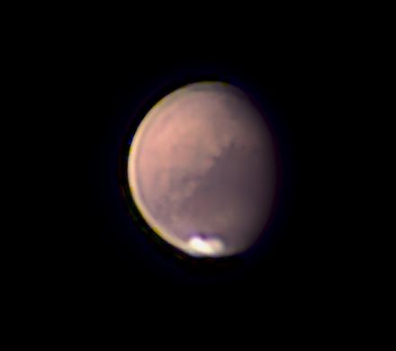

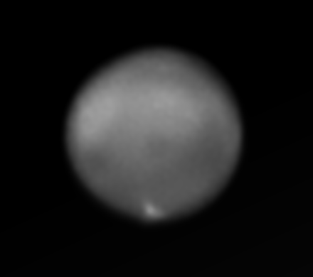

nun kann ich meine ersten Bilder vom 24. Juni 2020 zeigen. Leider war der Grünkanal nicht auswertbar, so dass ich hier zunächst nur den Rot- und IR-Kanal habe. Mars zeigte seine größte Phase mit 0.844.
Rot-Kanal:
IR-Kanal:
Ich hoffe bald auf besseres Bildmaterial.
Nach dem Marskalender war zu diesem Zeitpunkt das Jahr 35 und Sol 447, somit sind diese Bilder mit den Bilder vom 06. August 2018 vergleichbar (Myr/Sol=34/446), vergleiche meine Homepage. In diesem Jahr ist Mars noch sehr klein (D = 10.8"), 2018 waren es bereits 24.1". Doch damals herschte bereits ein globaler Staubsturm. Dagegen kann ich aus den jetzigen Bildern keinen nennenswerten Sturm erkennen. Nicht in jedem Marsjahr gibt es Staubstürme, das Jahr 31 (Erdkalender 2012) war z.B. ohne Sturm.

Vom 24.06.2020 habe ich nun dieses Farbbild:
Es ist ein R-RGB, das R-Bild mit 2fach Barlowlinse und das RGB-Bild fokal mit wenig Details aufgenommen.

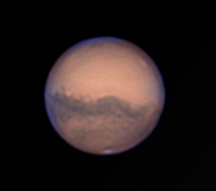

Am 10. Oktober zeigte sich Mars kurz vor der Opposition recht detailreich. Auf dem IR-RGB-Bild ist oben recht Olympus Mons zu sehen. Da der Blaukanal keine nenneswerte Aufhellung zeigt, dürfte der Vulkan nicht von Dunst oder Wolken umgeben sein. Die Südpolkappe ist klein geworden. Weitere zahlreiche Details lassen sich nicht sicher Kratern zuordnen. Wenn man bedeckt, dass bei Vollmond sonst sehr markante Krater ebenfalls schwer zu erkennen sind, ist dies bei Mars nicht verwunderlich.
IR-RGB- und Blaukanal-Bild 22:28 UT:
Link zur Grafik: https://www.buecke-info.de/astrotips/beobacht/mars/pic2020/2010102230irrgb.png Link zur Grafik: https://www.buecke-info.de/astrotips/beobacht/mars/pic2020/2010102230b.png
Der scheinbare Durchmesser beträgt 22.5". Die Deklination der Erde ist -20.1°, die der Sonne -22.9°, deshalb ist von der nördlichen Region nichts weiter zu sehen. Ls beträgt 293,8° und der Zentralmeridian liegt bei 174.2°. Mars befindet sich im Jahr 35 bei Sol 553.
Aufgenommen mit C8, ASI 290mm, Kasai 2fach Barlowlinse, von jeweils 12000 Bildern wurden 10 % verwendet und verarbeitet mit Autostakkert, Fitswork, Registax und Gimp.

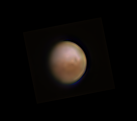

Hier IR-RGB-Bild von 20:37 UT und Blaukanal von 20:49 UT:
bei dem wechselhaften Wetter zogen die Wolken am 19./20. Oktober auf:
Hier sind IR-RGB, RGB-Bild und ein Blaukanal-Bild:
Das IR-RGB-Bild zeigt viele Einzelheiten, so auch Olympus Mons links oben. Auf dem RGB- und Blau-Bild sind der Dunst oder Wolken vorzugsweise links und rechts zu erkennen.
Später reiche ist Bilder mit Beschriftungen nach.

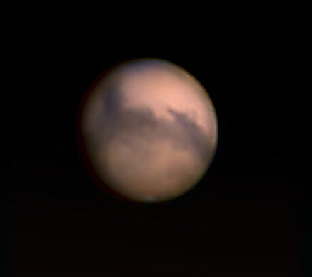

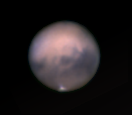

Nun habe ich habe eine Beobachtung vom 8.11. ausgewertet. In den vergangenen Tagen hat sich ein Staubsturm entwickelt, den ich wetterbedingt noch nicht sehen konnte.
Hier ein IR-RGB-Bild vom 08.11.2020 um 21:41 UT (Sol 581). Der Phasenwinkel hat sich nun auf 21° vergrößert. Die Deklination der Erde beträgt -23.4°, und der Durchmesser hat sich auf 18.6" verkleinert. Der Zentralmeridian beträgt 266.2°.
So wie das nebenstehende Bild habe ich in meiner Homepage fast immer ein beschriftetes Bild beigefügt.

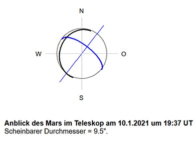

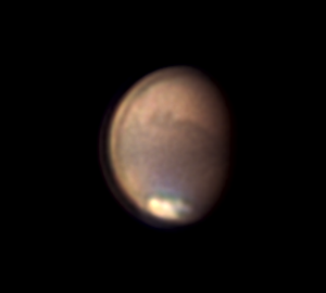

Am 10. Januar konnte ich den Mars unter guten Bedingungen beobachten. Bei einem Durchmesser von nur 9.5" waren trotzdem einige Einzelheiten zu sehen. Bereits am Monitor konnte ich Hellas Planitia als helle Fläche erkennen. Im blauen Kanal erscheint Hellas Planitia heller, eventuell durch Staub verursacht. Um die noch nicht sichtbare Nordpolkappe zeigten sich Aufhellungen als Dunst und/oder Wolken. Am Planetenrand zwischen Äquator und Hellas Planitia habe ich ebenfalls Aufhellungen festgestellt. Nicht mehr erkannt habe ich die Südpolkappe mit meinem C8.
Hier zeige ich ein B-610nm-RGB für kontrastreichere Wolkendarstellung und ein 610nm-RGB mit den besseren Detailsdarstellungen:
und ein beschriftetes Vergleichsbild mit WinJUPOS erstellt:
trotz unterschiedlicher Art d. Bearbeitung kann ich viele Übereinstimmungen erkennen zu mn. Aufnahmen. Der Ring an der beleuchteten Seite ist also wirklich real, und kein reiner Schärfungs-Artefakt, auch auf ALPO sieht man den in vielen Bildern. Neben lokalen Effekte ist wohl generell etwas Staub und Dunst in der Atmosphäre.

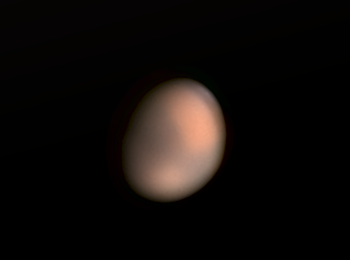

kurzfristig klarte es am 17. Januar auf und konnte Mars kurz beobachten. Er zeigt sich zur Zeit in seiner größten Phase. Der scheinbare Durchmesser ist schon recht klein, unter 9", so dass nicht mehr viel zu sehen ist. Trotzdem sind Details erkennbar, hier hat mein IR-Filter einen wesentlichen Anteil. In der südlichen Region sind großflächig hellere Gebiete zu sehen, ob diese durch den vergangenen Staubsturm verstärkt sind, mag ich zunächst nicht beurteilen; es könnte aber durchaus sein. Hier mein IR-RGB-Bild und ein beschriftetes Vergleichsbild:
Weitere Daten in meiner Homepage
meine letzte Beobachtung vom 17. Januar 2021 kann ich mit meiner Beobachtung vom 8. November 2020 vergleichen, weil die Zentralmeridiane nur um 3° abweichen. Am 8. November war noch kein Staubsturm aktiv. Inzwischen ist Mars merklich kleiner und das Seeing ungünstiger gewesen. Trotzdem kann man Staubsturmaktivitäten bei Hellas Planitia und nahe Systis Major als Möglichkeit für die schlechtere Abbildung nicht ausschließen.
Beide Bilder habe ich mit meinem C8 und der ASI 290mm aufgenommen:

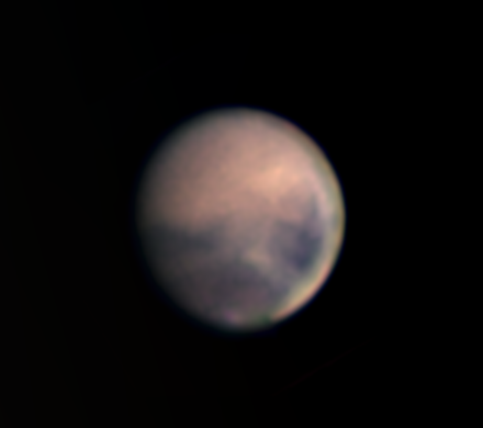

Das Wetter ist einfach nervig. Trotzdem war mir am 25. Junuar eine kurze Beobachtung möglich. Mars hat nur noch einen scheinbaren Durchmesser von 8.3", aber immer noch einen großen Phasenwinkel von 39.6°. Während die Deklination der Erde noch -19.3° beträgt, nähert sich die Sonne dem Marsäquator, sie hat noch eine Deklination von -2.7°. Beim Überschreiten des Äquators am 7. Februar beginnt das Marsjahr 36.
Die südliche Hälfte des roten Planeten scheint noch durch Staub eingetrübt zu sein.

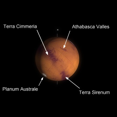

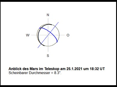

Hier mein IR-610nm-RGB-Bild:
und Vergleichsbilder (Farbbild aus WinJUPOS):
hmmm .. also irgendwas scheint mir da seltsam, auf mich wirkt das IR-RGB Bild, als würde man da Solis Lacus etwas unterhalb der Bildmitte sehen, das würde aber nicht zur angegebenen Zeit passen. Ist die Zeitangabe 18:32 in MEZ ? Bringe ich da grad 'was durcheinander, oder spielt uns der Mars einen Streich ??
-cb
Hallo -cb,
danke für dein Feedback. Ich habe gestern gezögert, wie ich das Bild aus WinJUPOS beschriften kann. Inzwischen habe ich es nachgeholt:
Meine Aufnahme ist 2021-01-25 18:32 UT erstellt, ich verwende immer Zeiten in UT, da kann man nicht verwechseln oder falsch umrechnen. Der Zentralmeridian beträgt 203° und stellt den Meridian dar ohne Phase, also mittig zum Planeten. Das Mare Cimmerium oder auch Terra Cimmeria genannt reicht bis zum Terra Sirenum. Nun ist das Bild aus Winjupos eine "ideale" Darstellung.
Bei Beobachtungen der vergangenen Monate muss ich feststellen, dass das helle Gebiet neben Terra Sirenum auf meinen Fotos nicht immer hell abgebildet ist. Am 09.09.2020 war es dunkel und am 04.10.2020 hell. Das neueste Bild vom 25.01.2021 zeigt in diesem Gebiet Strukturen, die ich für real halte, waren auf einzelnen Farbkanälen auch zumindest andeutungsweise vorhanden. Offensichtlich ist das Albedo der Marsoberfläche etwas veränderlich. Hinzu kommt die Möglichkeit des Staubes vom letzten Staubsturm. Ich nehme an, dass die dunklen Gebiete Richtung Südpol auf meinem Bild aufgrund des Staubes dunkler erscheinen.
Ich hoffe noch auf baldig besseres Wetter, dass auch Grün- und Blaukanal deutlicher und damit das RGB-Bild farblich natürlicher wird.
