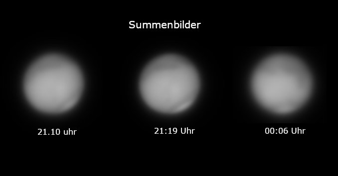

gestern Abend nur kurzzeitig etwas bessere Bedingungen. Hier mal ein paar Summenbilder:
Zu Beginn um 21:10 Uhr noch dürftig, dann aber um 21:19 Uhr eine bessere Phase, da konnte ich 2 Avis hintereinander aufnehmen und später die Summenbilder addieren.
Um Mitternacht habe ich dann extra nochmal aufgebaut und dann so etwas !
Echt enttäuschend.
Aber egal, die beiden besten Summenbilder habe ich dann zu diesem Ergebnis bearbeitet (Farbe aus der Aufnahme mit Asi120mc):
Holger

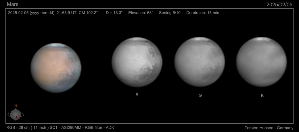

Hallo Holger,

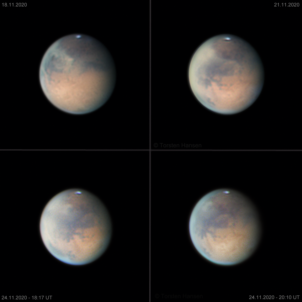

da Dein Bild wohl ein eingefärbter Rotkanal ist, wird man die Frage wohl ohne weiteres nicht beantworten können.
Staubstürme erscheinen im RGB häufig in einem Gelbton, siehe Beispiel von 2020.
Torsten

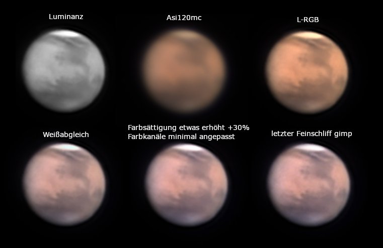

Ja einen Weißabgleich mit fitswork Rechtsklick auf die Polkappe.
Hier mal der Ablauf mit Zwischenbildern:
Für die Luminanz habe ich 2 Bilder addiert (21:32 und 21:33 Uhr)

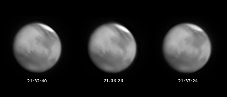

Hier mal die 3 Luminanzbilder nebeneinander:
An ein Artefakt glaube ich nicht aber was kann das sein ?
Heute Mittag konnte ich bei einer schnellen Suche auf der Alpo Seite nichts finden.
Ganz aktuell waren die Bilder da aber nicht, zumindest nicht die passende Ansicht.
Holger
Hallo Holger,
eine Frage zum Thema "eingefärbter Rotkanal".
Ich habe Dein Bild mal in die einzelnen Farbkanäle zerlegt, da ich besser verstehen wollte was Torsten meint. Bei Betrachtung des Blaukanals und Vergleich mit R und G fällt auf, dass dort sehr viele Albedostrukturen abgebildet sind. Das geht weit über den "Blue Clearing Effect" hinaus. Wie kann man das erklären?
Ich sehe gerade: Du holst Dir die Farben über die ASI120MC und das Luminanzbild über die Asi462mm. Vielleicht liegt es an der QE der 120MC, denn die hat im Blauen nur 60%...
Danke.
Frank

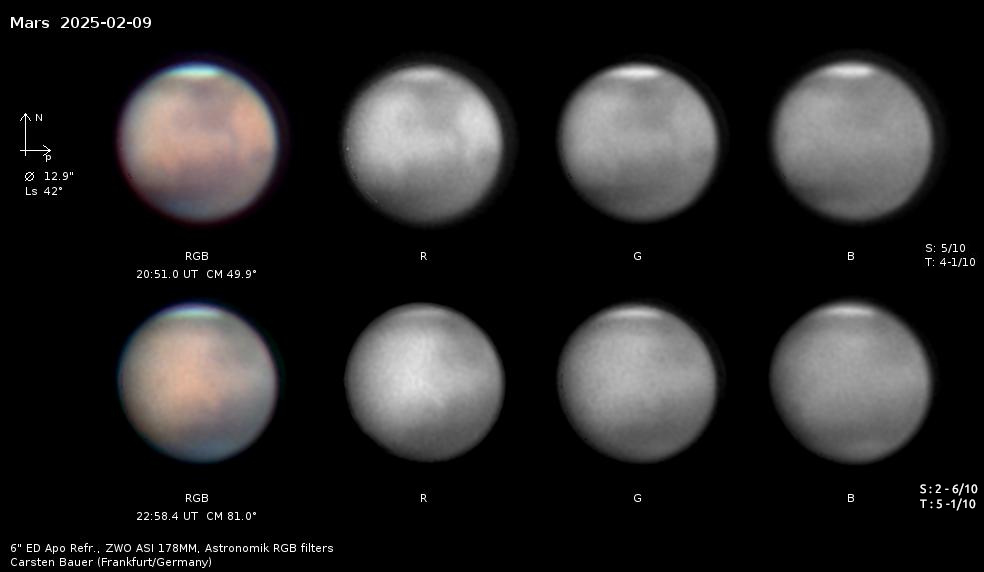

als Mars-o-holic hat mich das natürlich interessiert, also habe ich vorhin 2 Versuche gestartet, durch die Wolken hindurch ein paar Aufnahmen zu machen. Mars war neben dem Mond immerhin zeitweise sogar zu sehen. Es waren also Bedingungen, unter denen normalerweise kein vernünftiger Mensch aufnimmt :LOL:
Was immer da auch war, mit mn. 6" Öffnung und unter den grusigen Bedingungen war nichts mehr davon zu sehen. Selbst bei stärkerer Schärfung nicht. Hmm ?

Hallo Holger und Frank,
Ich denke, Torsten dachte da an ein R-RGB, also eine Luminanzaufnahme mit RG610 Rotfilter.
Holger
Ja genau. Beim Zerlegen in die einzelnen Farbkanäle gibt es praktisch keinen Unterschied zwischen Blau- und Grünkanal bzw. der Blaukanal ist untypisch für einen aktuellen Blaukanal, der überwiegend Wolken und fast gar keine gut definierten Oberflächenstrukturen zeigt ( siehe z.B. hier: http://www.aau.telebus.de/Ver_7/user/Torsten_Hansen/Mars20250205/Mars20250205RGB.jpg ).

Ja, danke für die Erläuterung.
In Thomas Bild ist die Struktur im Blauen nur schwach auszumachen. Wäre schön, wenn es eine Staubaktivität wäre (und das Wetter mal wieder mitspielen würde).
Torsten
