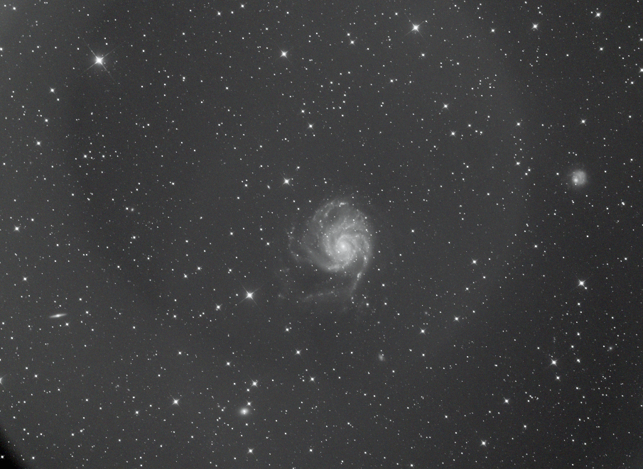

Ich habe in den letzten 3 Nächten bis zum Mondaufgang auf M51 drauf gehalten. Den Neopren Beutel aus Beitrag #16 immer über dem Imagetrain aber nur bis zu den Focusierrädchen hin . Da ich keinen EAF nutze musste ich beim Absinken der Temperatur mehrfach den Beutel abmachen was etwas Action bedeutet. Aber ; die Gradienten sind deutlich zurückgegangen !! Geht natürlich nur bei unterkühlten Cams …

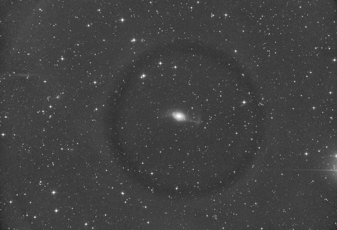

Juppididoo!!! Ich habe mein Ring-Reflexions-Problem fast vollständig gelöst!
@castro.pic und @Harald B : Eure Tipps waren die entscheidenden! Es war wohl tatsächlich der reflektierende Innentubus des OAZ bzw. der Nexus, der Streiflicht aus dem Tubus abbekommen hat.

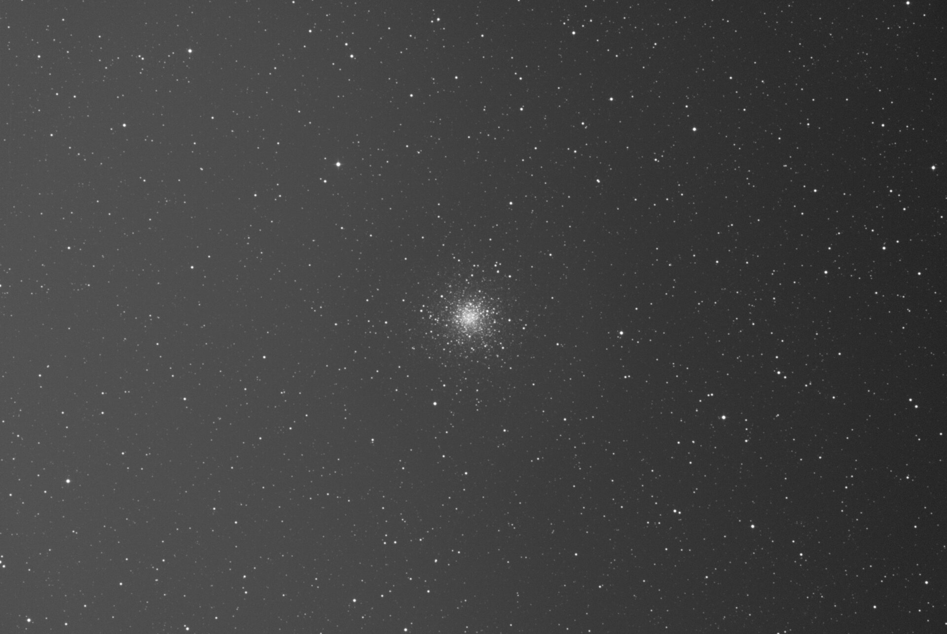

Vorgestern Nacht wollte ich es wissen. Den mondlosen Teil der Nacht habe ich noch mit M51 zugebracht, dann aber ab 2:20 Uhr auf den Kugelsternhaufen M10 geschwenkt, der nur 24° vom Mond entfernt stand. Der Mond hat schön in den Tubus geschienen, was man am (nun gleichmäßigen) Gradienten schön sieht. Aber die ringförmige Reflexion ist endlich weg!
Tatsächlich habe ich die m48 Verlängerung jetzt innen mit Velour ausgekleidet. Das war der entscheidende Tipp!
Danke nochmal an Carsten und Harald! Ihr seid meine Helden!

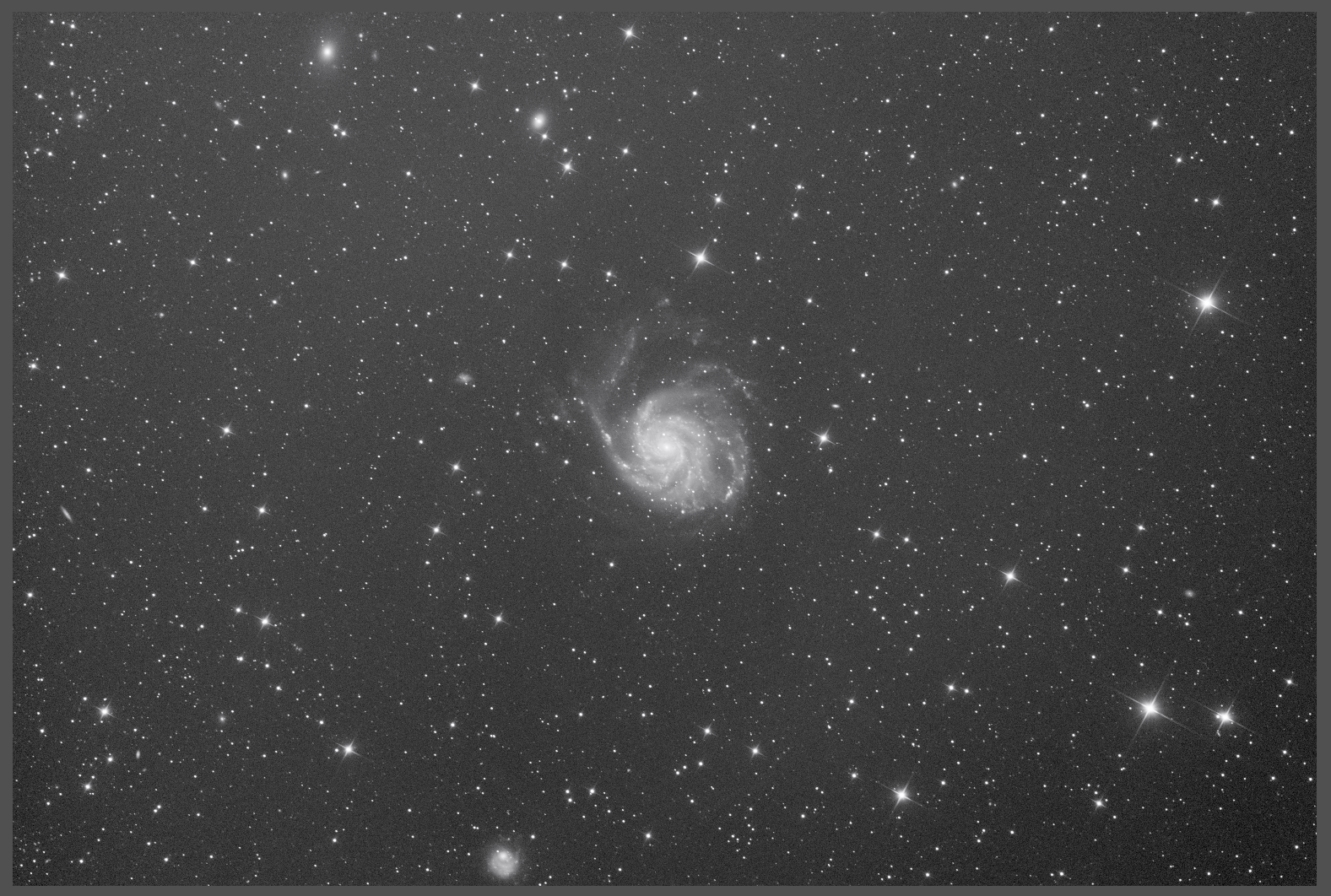

Hier der Rohstack des Luminanzkanals:
Wenn man ganz genau hinschaut ist noch ein ganz kleiner Rest der Reflexion erkennbar, besonders wenn man das Bild extrem streckt. Aber ich behaupte mal es sind 95% weniger. Damit kann ich definitiv arbeiten. :cool: :y:

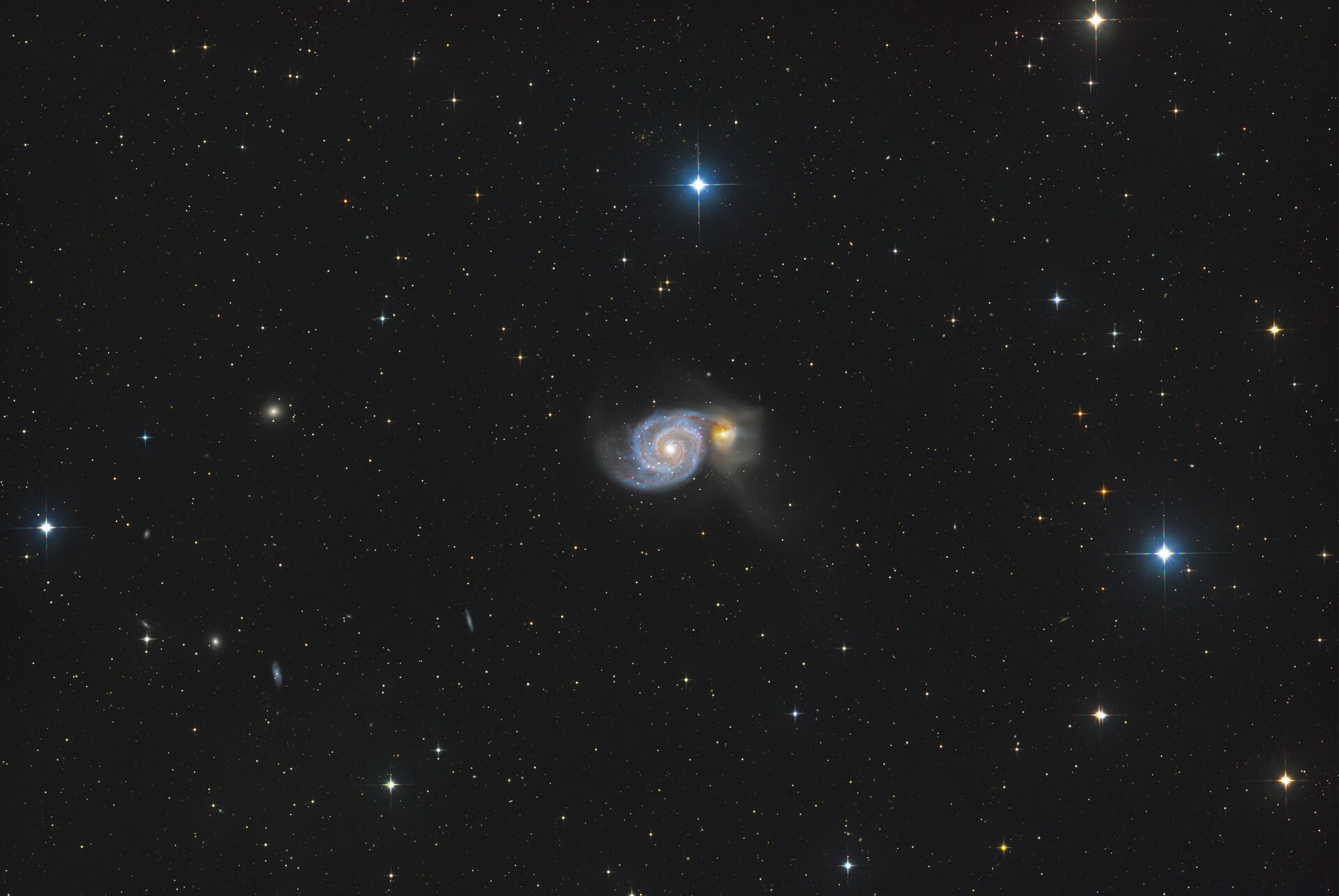

Bei mir ist das Thema wohl Geschichte. Hier mal zwei Ergebnisse der letzten Tage:

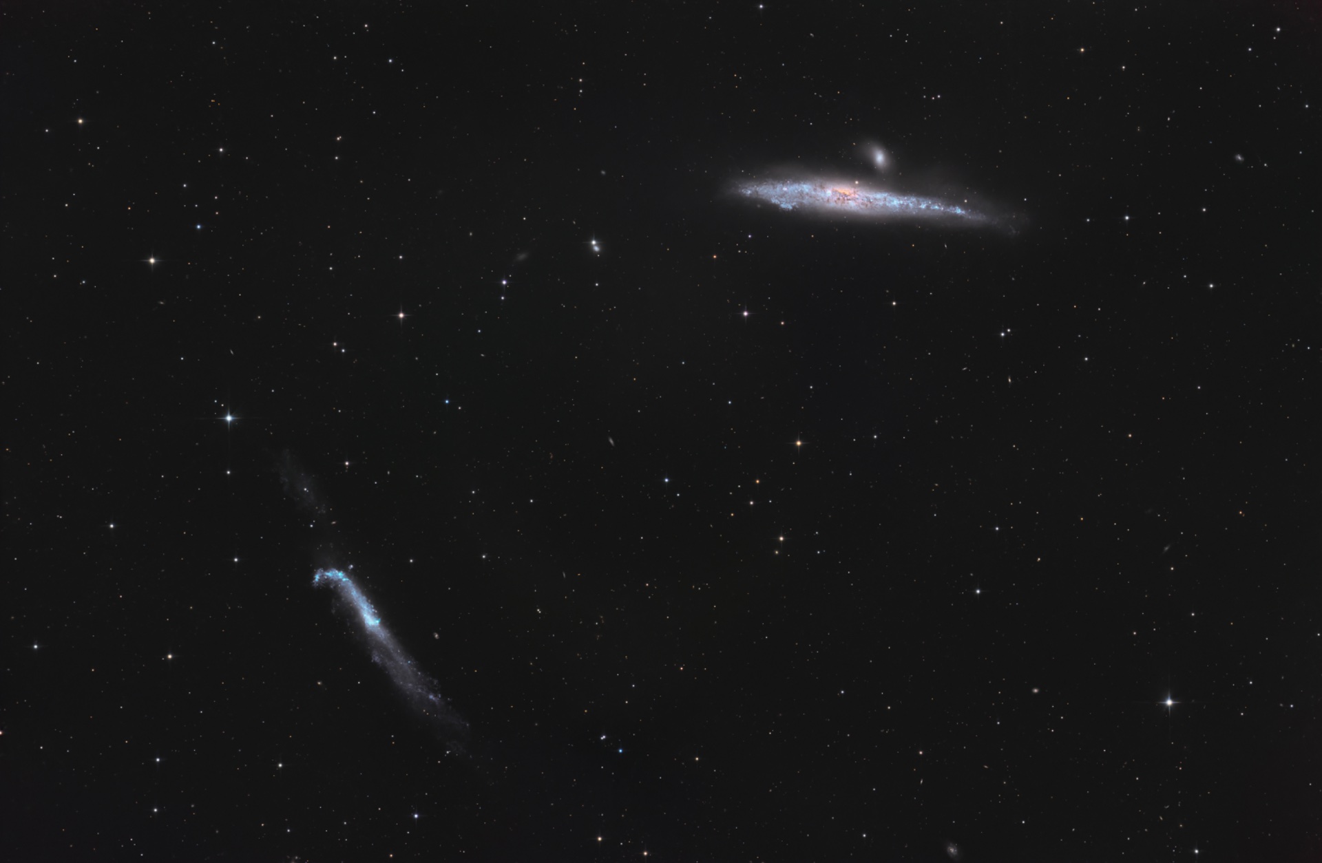

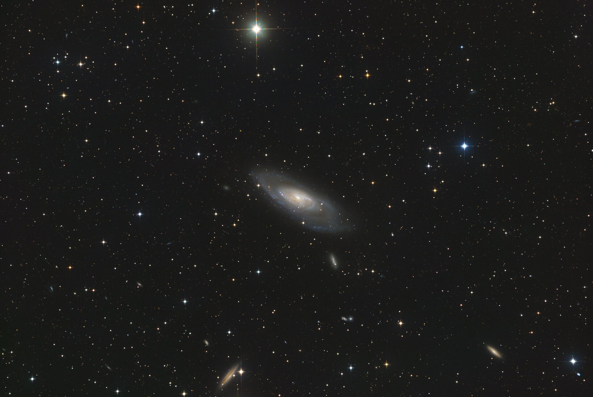

Gestern konnte ich einigermaßen ein Ergebnis herausquetschen

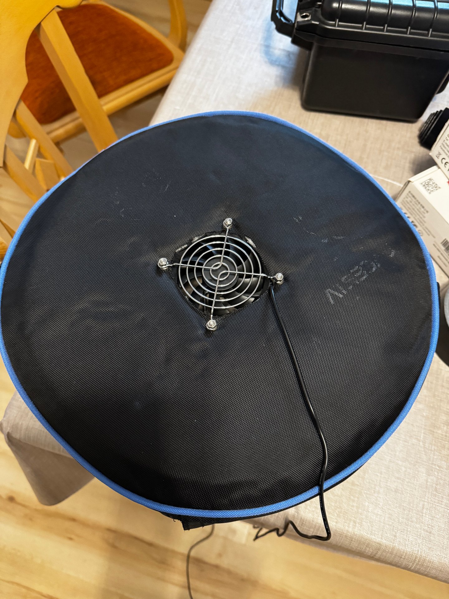

Noch ein Update an alle Interessierten. Ich denke ich konnte das Problem identifizieren. Ich habe seit Januar neue Lichtverhältnisse durch LED Staßenlaternen im ganzen Dorf. Offensichtlich haben diese zu einem Problem von mehr Streulicht in meiner Sternwarte geführt (Reflektion von Wänden o.ä.). Im Zusammenspiel mit insbesondere dem empfindlichen Luminanzkanal war das ausreichend das soviel Licht durch die Lacerta Lüfterkappe (Lüfterausschnitt) drang, damit es zu dem "Ringeffekt" geführt hat. Ich habe der Kappe nun eine "Blende" spendiert die in der Nacht über den Lüfter geklettet wird. Zumindest war es gestern und vorgestern Nacht erfolgreich Luminanz ohne Ring zu erhalten.
Auch bei Darks am Tag zeigte sich ein Unterschied (Ring ohne Blende, kein Ring mit Blende). Sachen gibts.
Ich hoffe das das Problem nicht wiederkehrt und das es wirklich die Ursache war. Die Stoffmütze von TS war übrigens auch nicht ausreichend, hat eher zu einem größeren Ring geführt, was die Theorie untermauert. So ein 12" Spiegel sammelt also auch von hinten noch viel genug Licht.

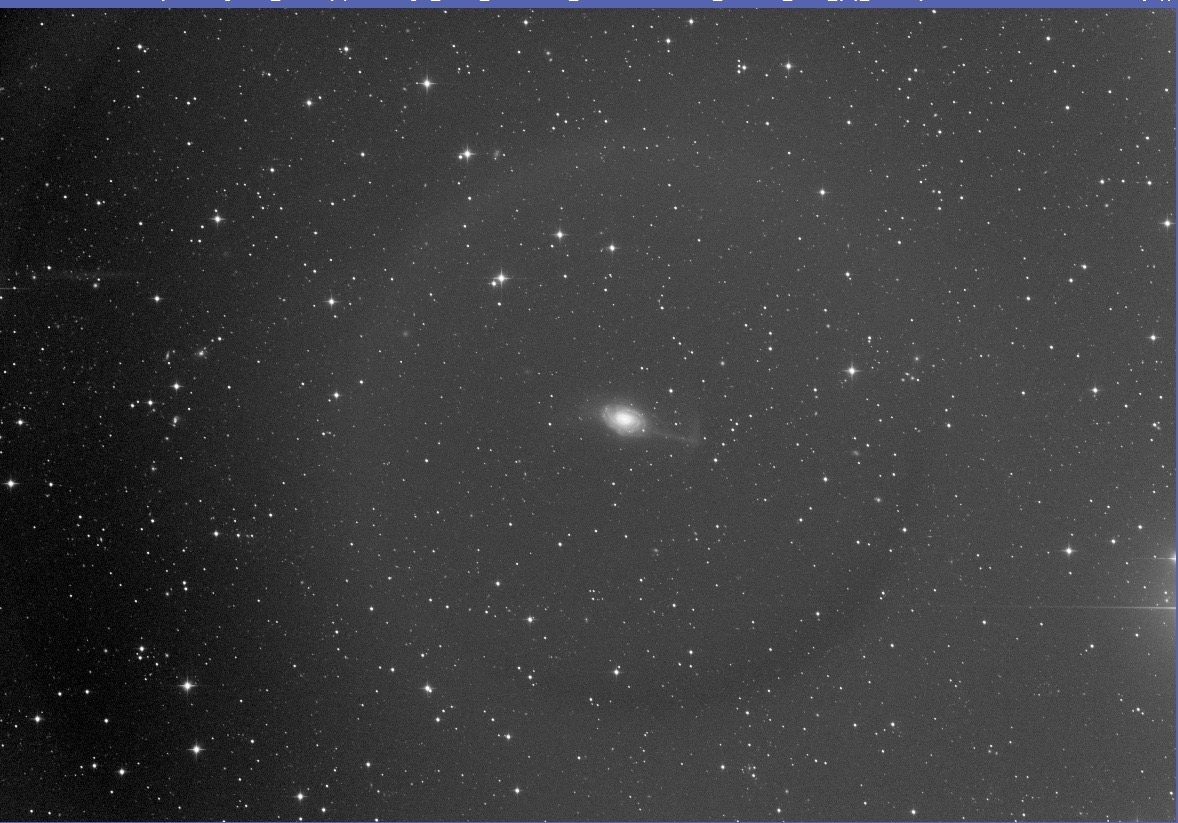

Update. Das Problem ist penetrant und ist mal weniger mal mehr vorhanden.
Flats haben maßgeblichen Einfluss aber korrigieren nicht sauber. Beispiel anbei. Gleiche Lights unterschiedliche Flats. Ältere Skyflats mit ca 8s sowie mit Flatpanel 0.2s direkt nach der Aufnahme.
Hat jemand eine Idee wie ich das sauber korrigiert bekomme?
