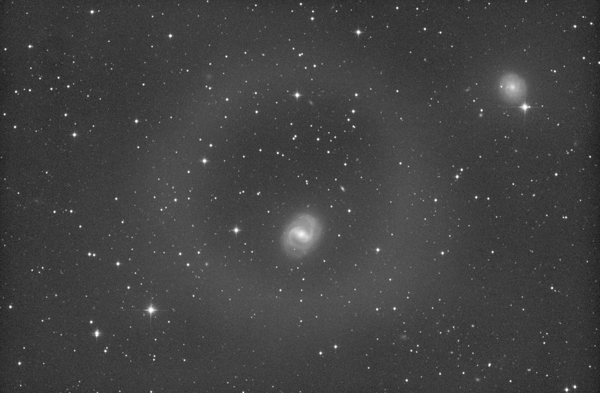

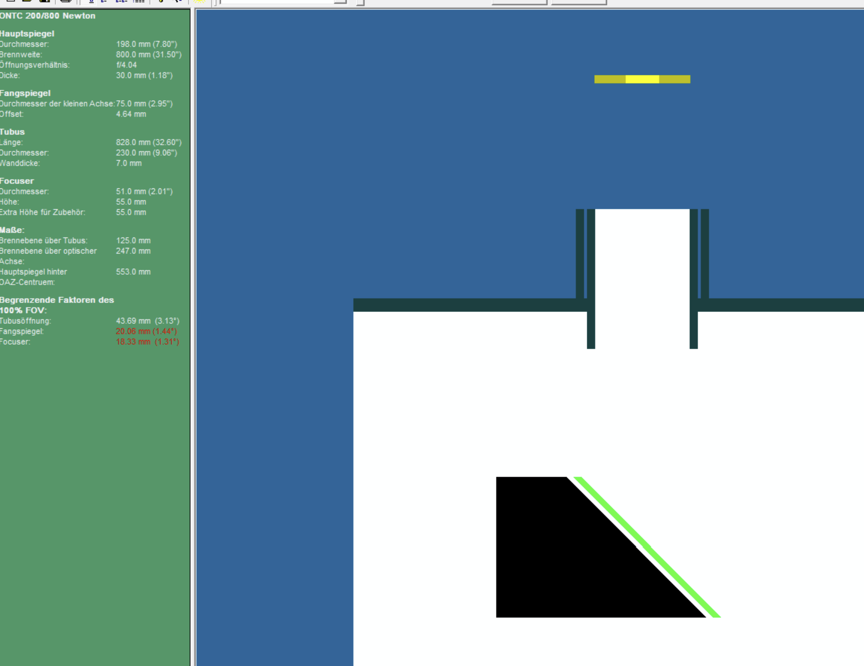

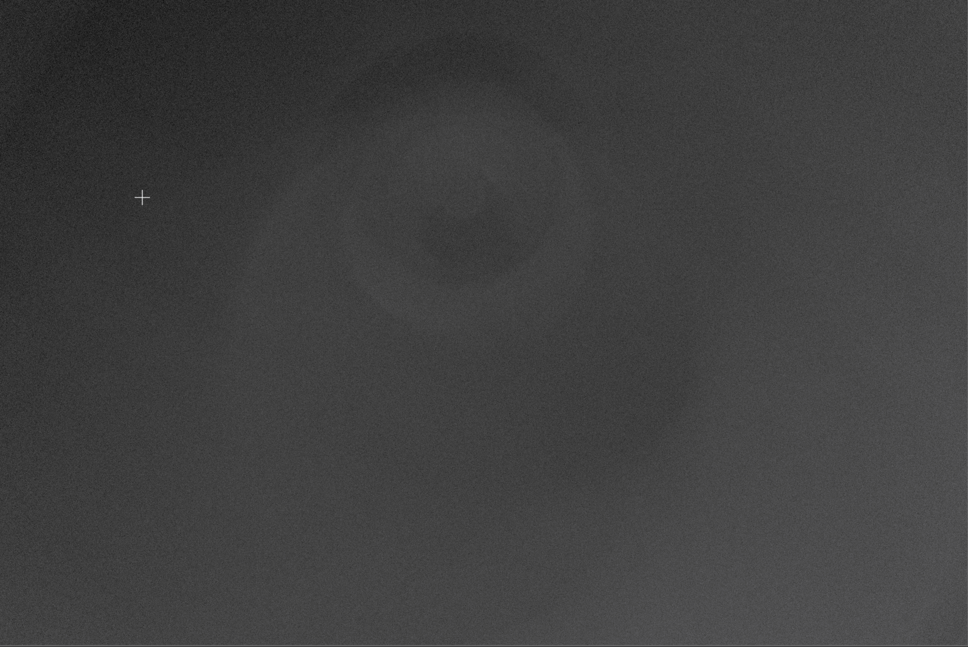

Hi zusammen,
Ich habe bei meinem Setup ein Problem mit den Flats / Kalibrierung.
Mein Setup ist ein Carbon TS Newton 200/800 mit Starizona Nexus (also 200/600), QHY ImageTrain (QHY 268M mit QHY CFW) und AstroWanderer Rotator.
Screenshot von MyNewton (falls ich alles korrekt gemessen/verstanden habe) ist angehängt.
OAZ ist der Baader Steeltrack.

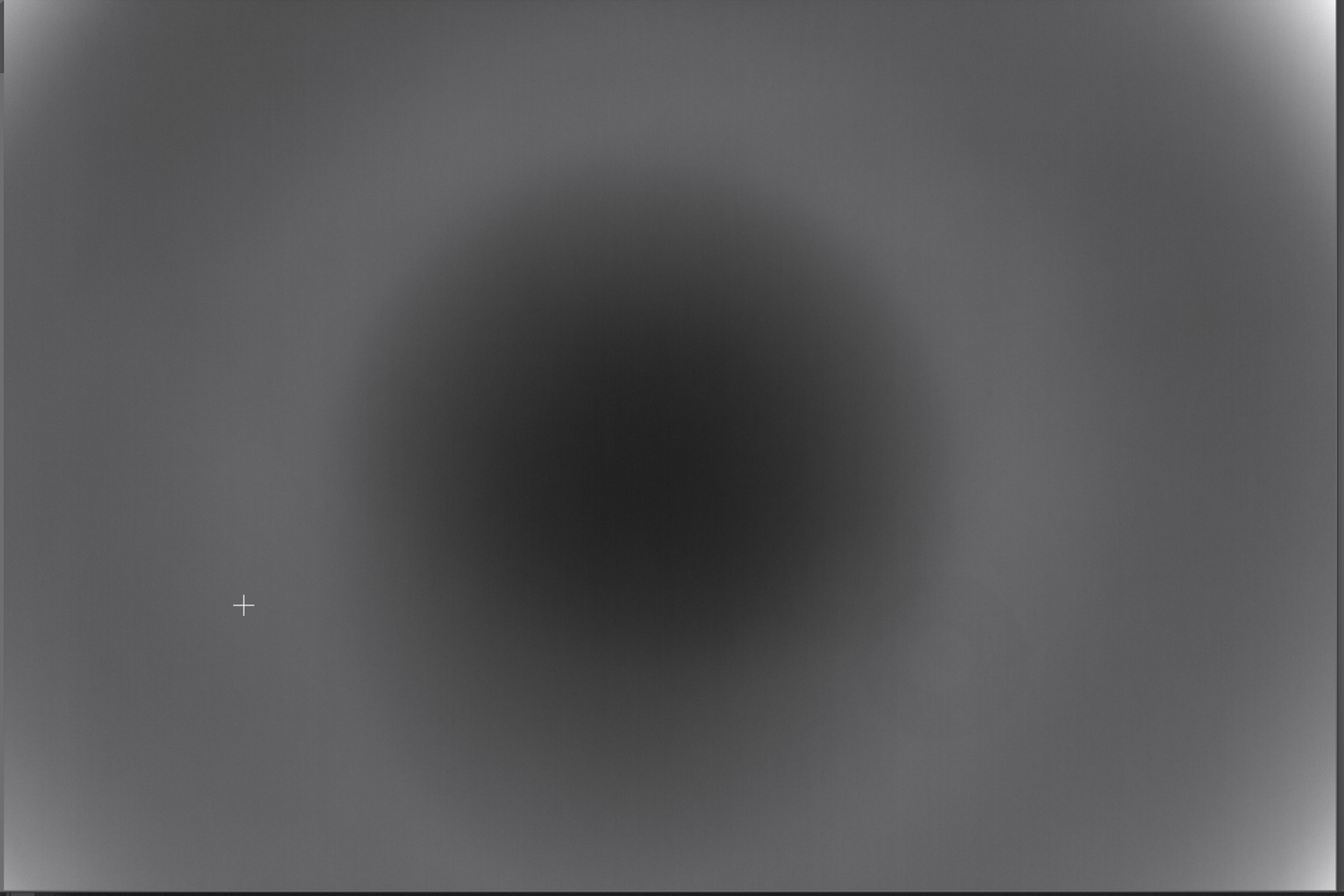

Nach Kalibrierung (egal ob Skyfalts oder mit Panel) habe ich folgenden master (den Gradient von links oben nach rechts unten könnte ich mir durch den Mond erklären - würde von der Mondposition her passen; denke aber LN sollte da einen besseren Job machen eigentlich?) :
Mein Master-Flat sieht aus meiner sicht gut aus. Dark/FlatDark/etc. sollte ebenfalls alles passen - habs mehrmals geprüft:
(sky flat master)
Flats und Lights werden jeweils mit Taukappe gemacht (also wirklich alles exakt gleich) - ebenso gleicher Fokus und exakt gleiche Rotation (es wird innerhalb einer Nacht nichts rotiert vom Rotator)
Die besten Ergebnisse hatte ich bisher damit, wenn ich direkt in der Nacht - also quasi eingeschoben zwischen den Lights - die Flats mit dem Panel schießen lasse.
Ich vermute, weil hier der Fokus/Temperatur/etc. am ähnlichsten ist. Das war aber auch nicht perfekt und ist natürlich nicht praktikabel.

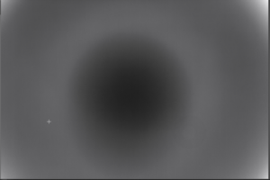

Am kalibrierten Master gibt es aus meiner Sicht 2 Probleme:
1. Gradient von links oben nach rechts unten
2. Riesen-Donut, recht zentral. Pixel-Durchmesser ist etwa 6000px was einem Abstand zum Sensor von etwa 63 mm entsprechen würde? Das wäre ungefähr am 1. Drittel vom Starizona Nexus => dessen Sensorabstand ist ziemlich genau 54mm.
Diese Probleme treten auch ohne Flat-Kalibrierung auf.
Wenn ich 2 Sky-Masterflats von unterschiedlichen Nächten miteinander vergleiche (per Division) erhalte ich folgende "Differenz":
Wenn ich ein ABE mit "Function Degree" 2 auf ein Masterflat durchführe, erhalte ich das folgende Resultat:
Was geht hier vor sich?
Folgende Probleme hätte ich theoretisch auf dem Schirm, weiß aber nicht wie ich dem nun näher kommen soll....
1) Light-Leaks von außen (es ist aber mittlerweile sehr gut abgedichtet) und würde mMn auch nicht den Donut erklären
2) Reflektion durch den Starizona Nexus? "Pupil Ghost"? Ggf. falscher Abstand?
3) FS-Rand der reflektiert? Ich habe eine kleine Mittenmarkierung am FS => eventuell liegt es daran? Aber durch den Abstand zum FS sollte es ja wenn dann "nur" zu einer Allgemeinen Reduktion des Kontrasts kommen und nicht solch einen Donut verursachen?
4) Filter werden nicht genau positioniert? Da es aber 2" Filter sind und das Problem geringer war, wenn die Bedingungen wie Temperatur/Teleskopposition möglichst ähnlich waren, glaube ich auch daran nicht
5) weitere Ideen?

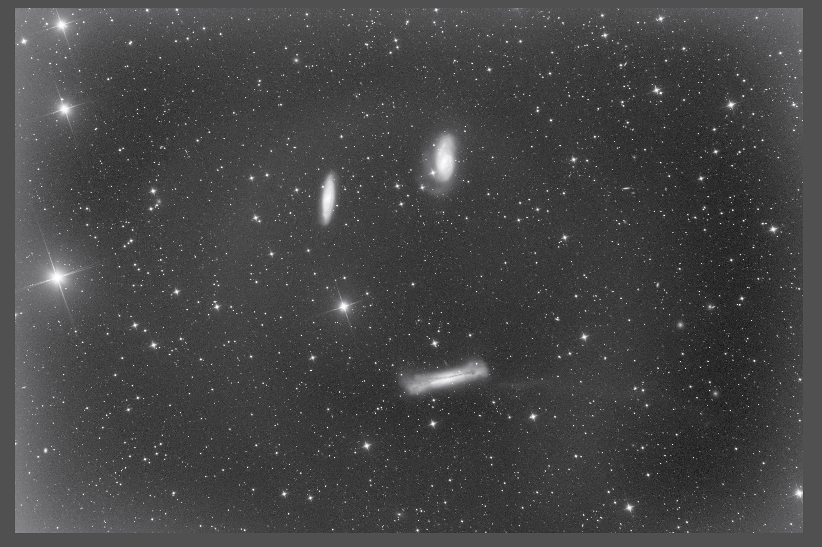

Ist ja witzig! Ich hatte / habe genau das gleiche Problem bei nahezu identischer Ausgangssituation:
TS Photon 250/1000 mit Starizona Nexus (also 250/750) und Baader Steeltrack. Hatte auch den gleiche Riesendonut in der Mitte. Und deine Messung ist korrekt. Das Problem liegt genau da. Mach mal deinen Tubus dicht, nimm Bilder mit maximalem Gain und etwa 0,5 Sekunden Belichtung auf. Und dann nimm mal eine Taschenlampe und leuchte in des Spalt des Baader OAZ. Du wirst erstaunt sein, wie hell es auf dem Bild auf einmal wird.
Dein Donut taucht übrigens nur bei Mondlicht oder Fremdlicht auf. In mondloser Nacht gibt es auch keinen Donut.

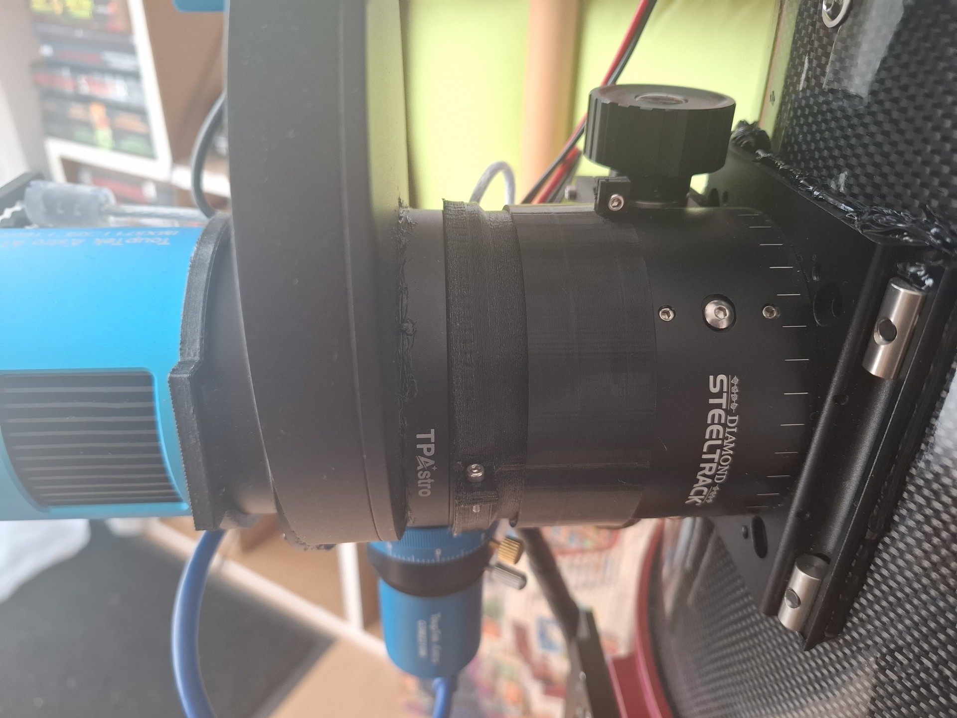

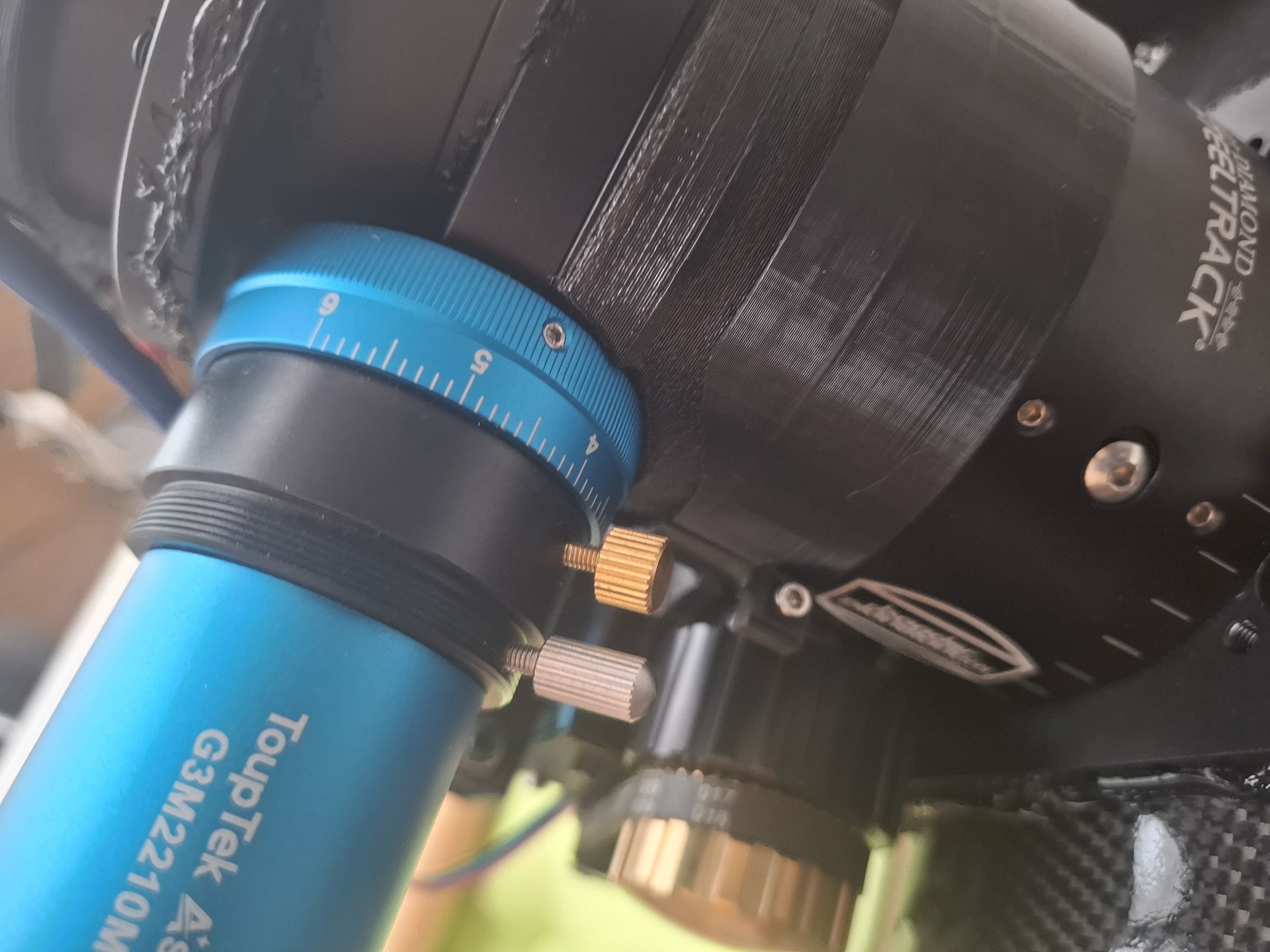

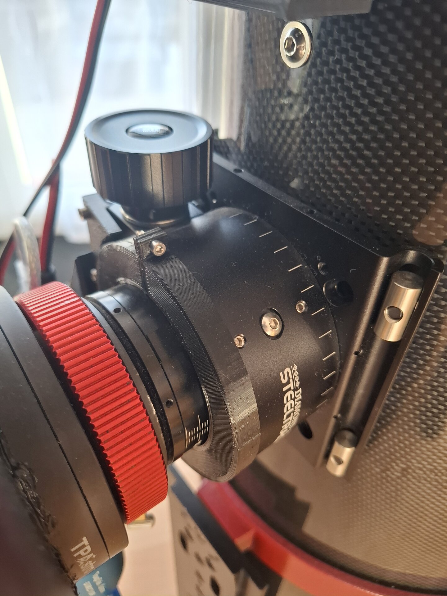

Ich habe mir deshalb für den Baader Steeltrack eine zusätzliche Abdeckung gedruckt, die den Spalt zumindest minimiert (von ca. 2mm umlaufend auf ca. 0,1mm). Bei hellem Mond ist der Donut bei starkem Streching (hauptsächlich Luminanz) weiterhin erkennbar, aber mehr, wenn man weiß wonach man sucht. Ich suche noch nach einer Idee, den Spalt komplett zu schließen...

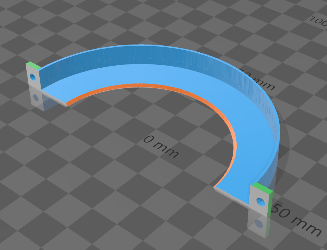

Hier mal ein Bild meiner 3D Druck Abdeckung. Mittels zwei M2 Schrauben verbundene Halbschalen. Muss aber zusätzlich auf der Frontseite mit doppelseitigen Klebeband fixiert werden.
Ich hoffe der Tip hilft dir bei deinem Problem. Ich habe wochenlang gesucht...
Das 3D Modell zum Drucken kann ich dir gerne zukommen lassen.

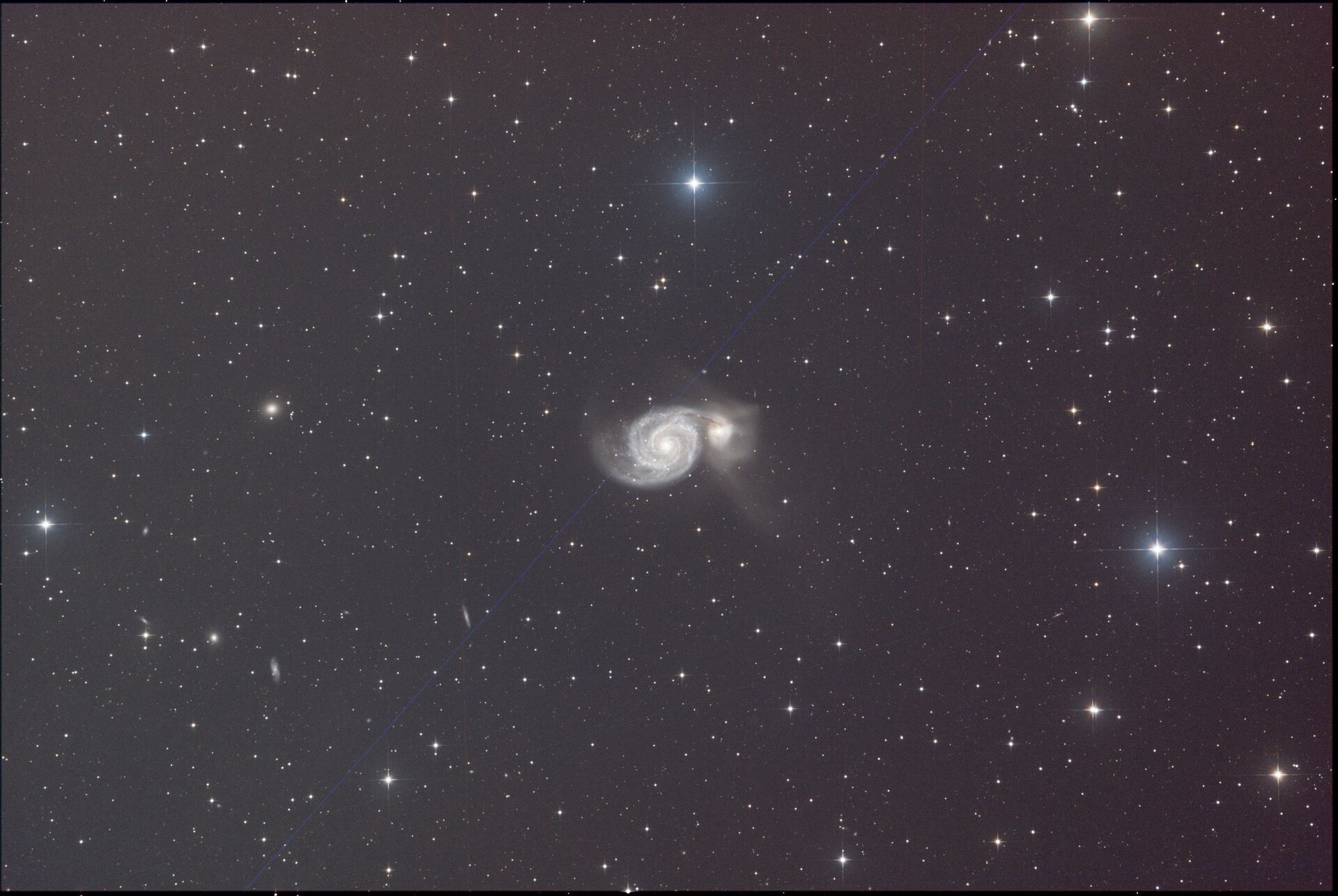

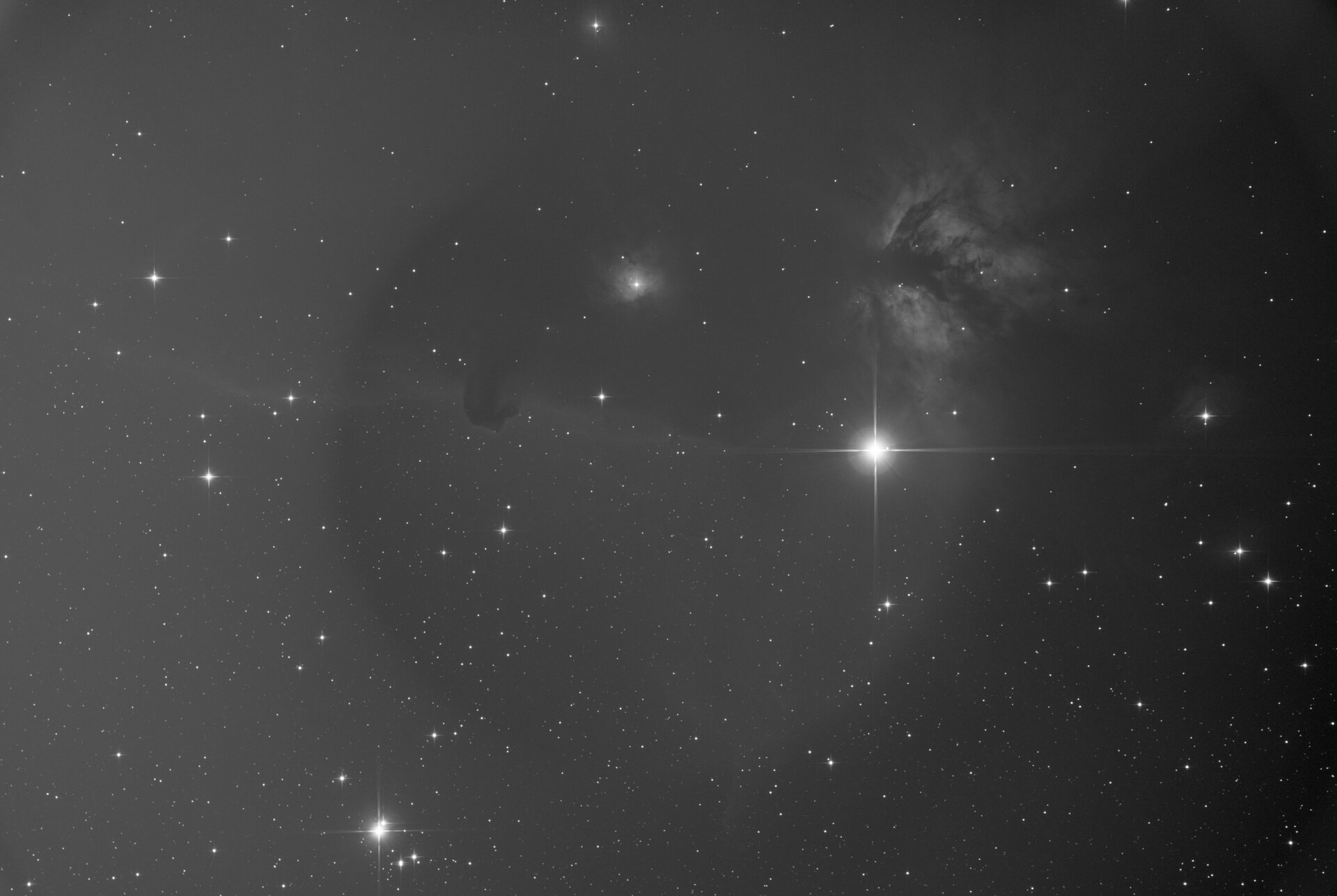

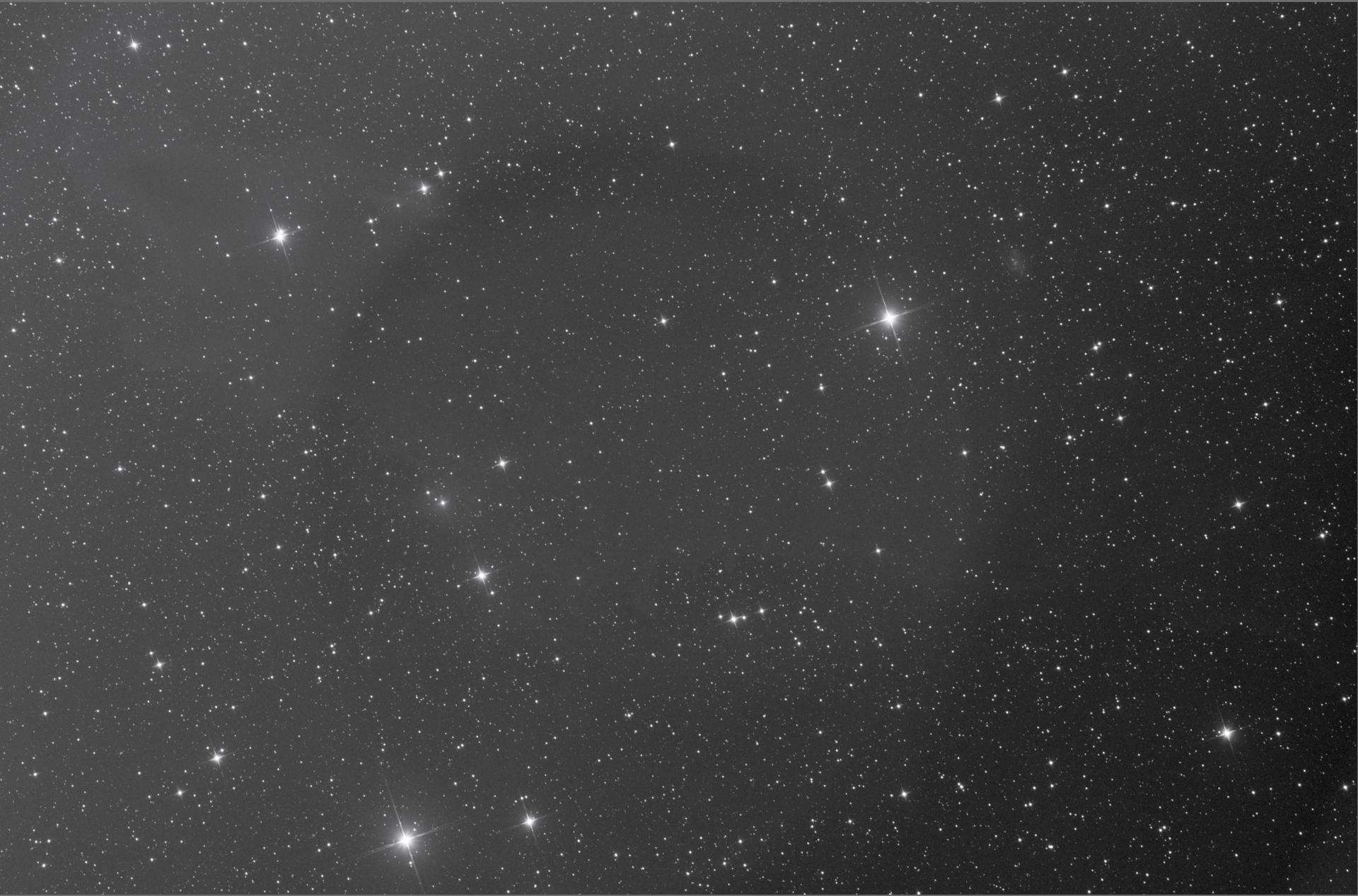

Hier ein Luminanzstack vom Pferdekopfnebel bei nahezu Vollmond:
Kommt dir bekannt vor, oder? :ROFLMAO: ;)

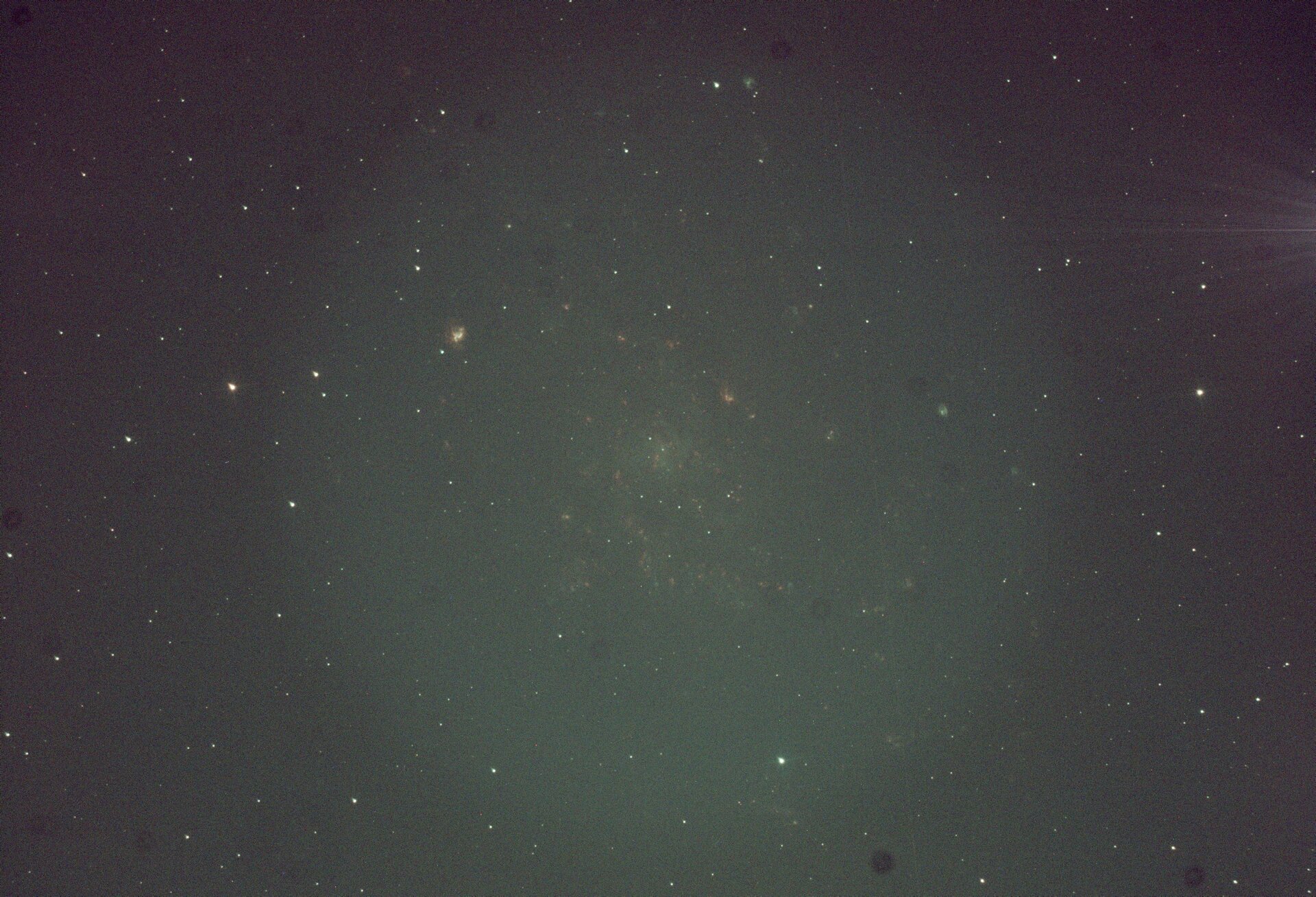

Hier mal ein Light von meiner ASI 294MC Pro. Nur debayert und mit STF gestreckt.
Auch meine Flats und Darks waren unauffällig.
Ich habe mir die Finger wund kollimiert und Lichtlecks gesucht - alles ohne Erfolg.
Irgendwann habe ich mal die Taukappe vergessen draufzustecken und traute meinen Augen nicht,
die Lights waren und sind seit dem ok!:)
Vielleicht bringt es ja auch bei dir was.
Kann man ja einfach testen.

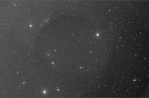

Bei meiner letzten Aufnahme habe ich auch mal ein Bild vom Rohstack als Beispiel beigelegt.
Auch ich habe schon so ziemlich alles zum Abdichten und Vermeiden von Lichteinstreuung versucht:
