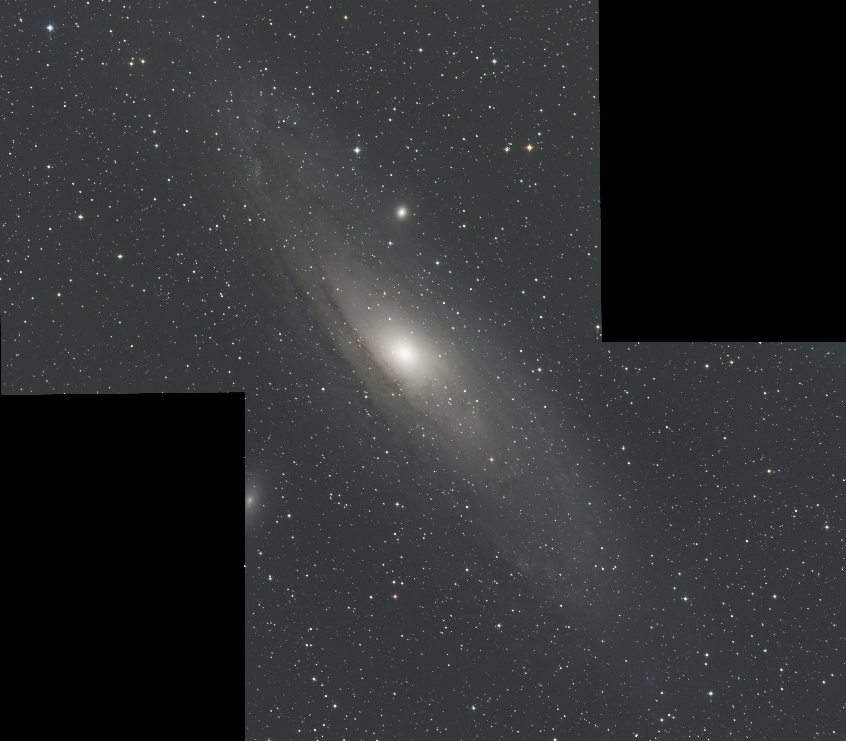

Um bei M31 zu bleiben hier mal ein unbearbeitet RGB und des Endergebnis, wobei das nur ein Testschuss war und weit entfernt von perfekt ist.

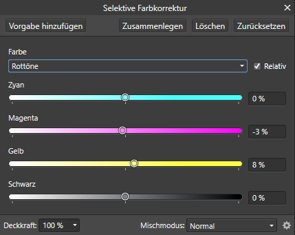

Hallo Moritz,
ich sehe schon da fehlt es noch an allen Ecken ;)
Natürlich die Bildgewinnung muss passen, ohne vernünftige Daten geht halt mal nix.
Auch RAW ist Pflicht sowie die Bearbeitung in tiff und 16 bit
Mit selektiver Farbkorrektur meine ich nicht die einzelnen Farben in der Gradationskurven, in Affinity gibt dazu z.B "HSL" und die "Selektive Farbkorrektur" wie das im Photoshop heiß weiß ich nicht.
Und dann arbeitet man auch mit Masken um Bereiche gezielt zu bearbeiten oder zu schützen wie z.B. den Hintergrund.
Auch hilft es aus den RGB Kanälen ein Luminanz Ebene zu erstellen und die Farbe Ebene getrennt zur Luminanz Ebene zu bearbeiten.
Aber wie schon geschrieben dazu braucht es natürlich auch ordentliche Daten, nur ein paar Regler schieben reicht leider nicht :)

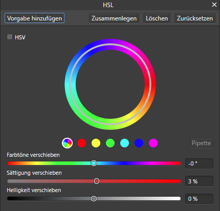

Den Anhang 175911 betrachten
Den Anhang 175912 betrachten
