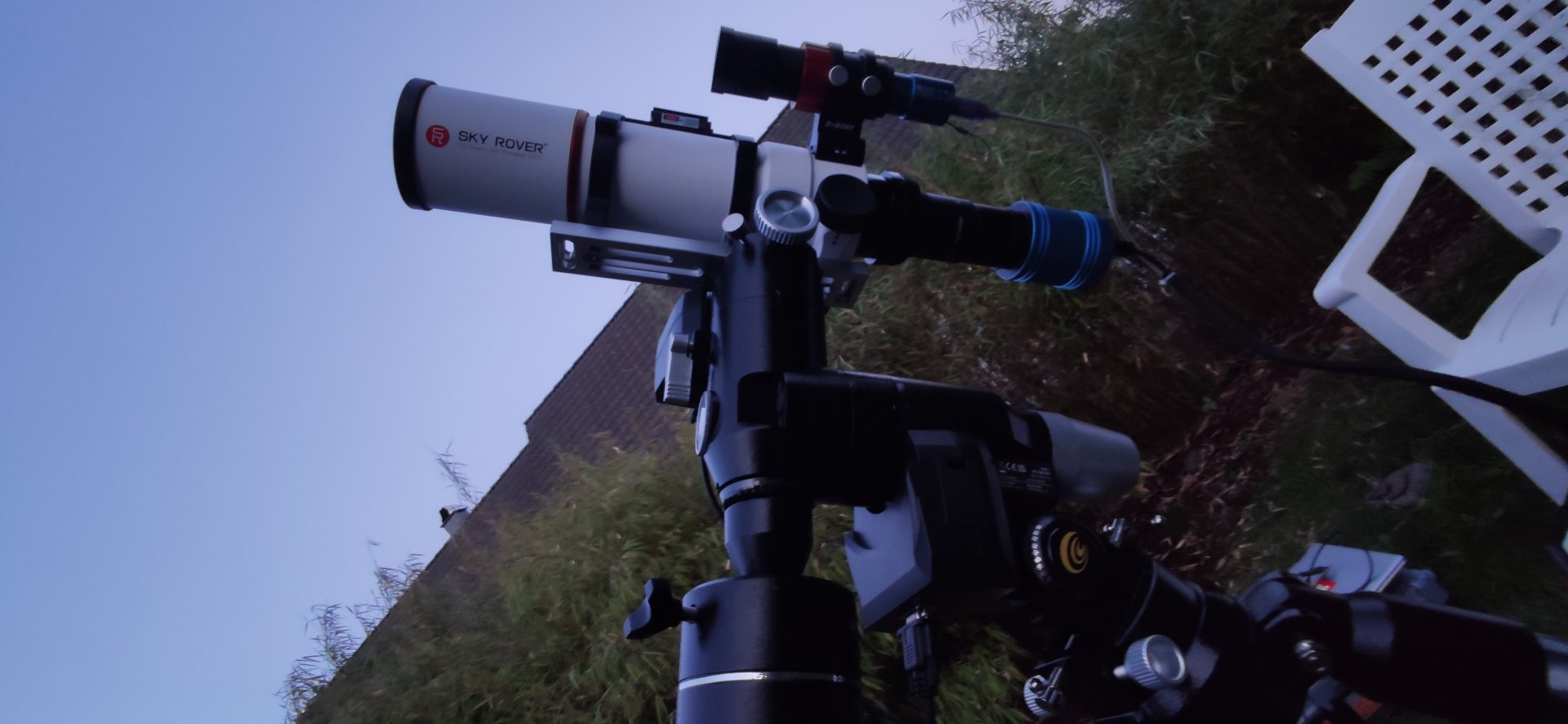

Der Mond wurde mit ca 350 Einzel Aufnahmen von je einer 50tel Sekunde gemacht. Optik ist ein Skyrover 72 APO, ein 2 Linser mit verschraubtem 3Linsigen Reducer.
Kamera ist eine ToupTek mit IMX294 Chip. Das ganze steht auf einer Exos2 Pmc8.
Der Bilder wurden mit PPIP vorbereitet und dann Astrostakkert gestackt.

So sieht das Setup aus

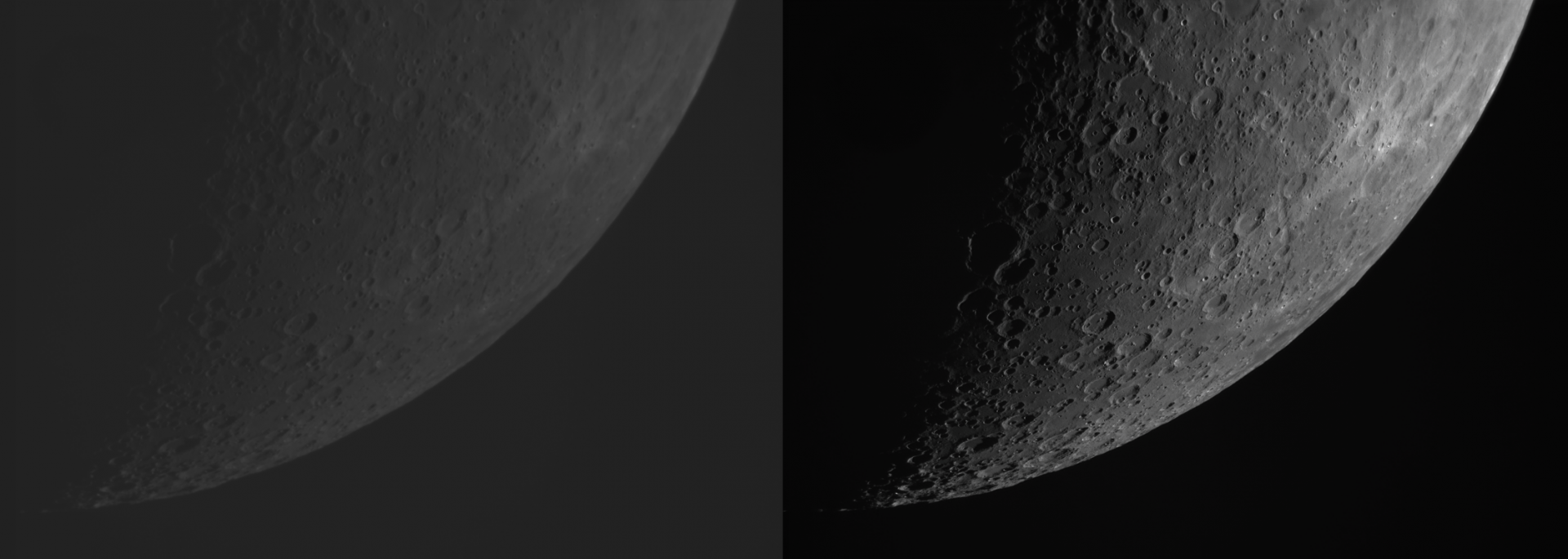

So kommen Bilder normalerweise nicht aus dem Stacker. Selbst wenn man die Schärfungsoption wählt nicht. Das Bild scheint nur noch ganz wenig Farbtiefe zu haben. Von der Kompression kann das auch nicht kommen. Bei dem Sampling sollte man das eigentlich 1:1 ins Forum kopieren können.
Die Querstreifen müsste man relativ gut mit Fitswork und dem Alle Zeilen gleich Hell Tool weg bekommen.
Normalerweise sieht das so aus. Links der Rohstack, wie er aus Autostackert kommt, rechts das fertig geschärfte und bearbeitete Bild. Der Rohstack ist immer verhältnismäßig flach und weich. Starke Kontraste und Schärfe sollte immer erst über die Bearbeitung ins Bild kommen. Deshalb belichtet man am bester eher etwas zu dunkel, dafür mehr Bilder. Dann brennt einem das Schärfen nicht die Kanten aus und man kann deutlich aggressiver Schärfen.

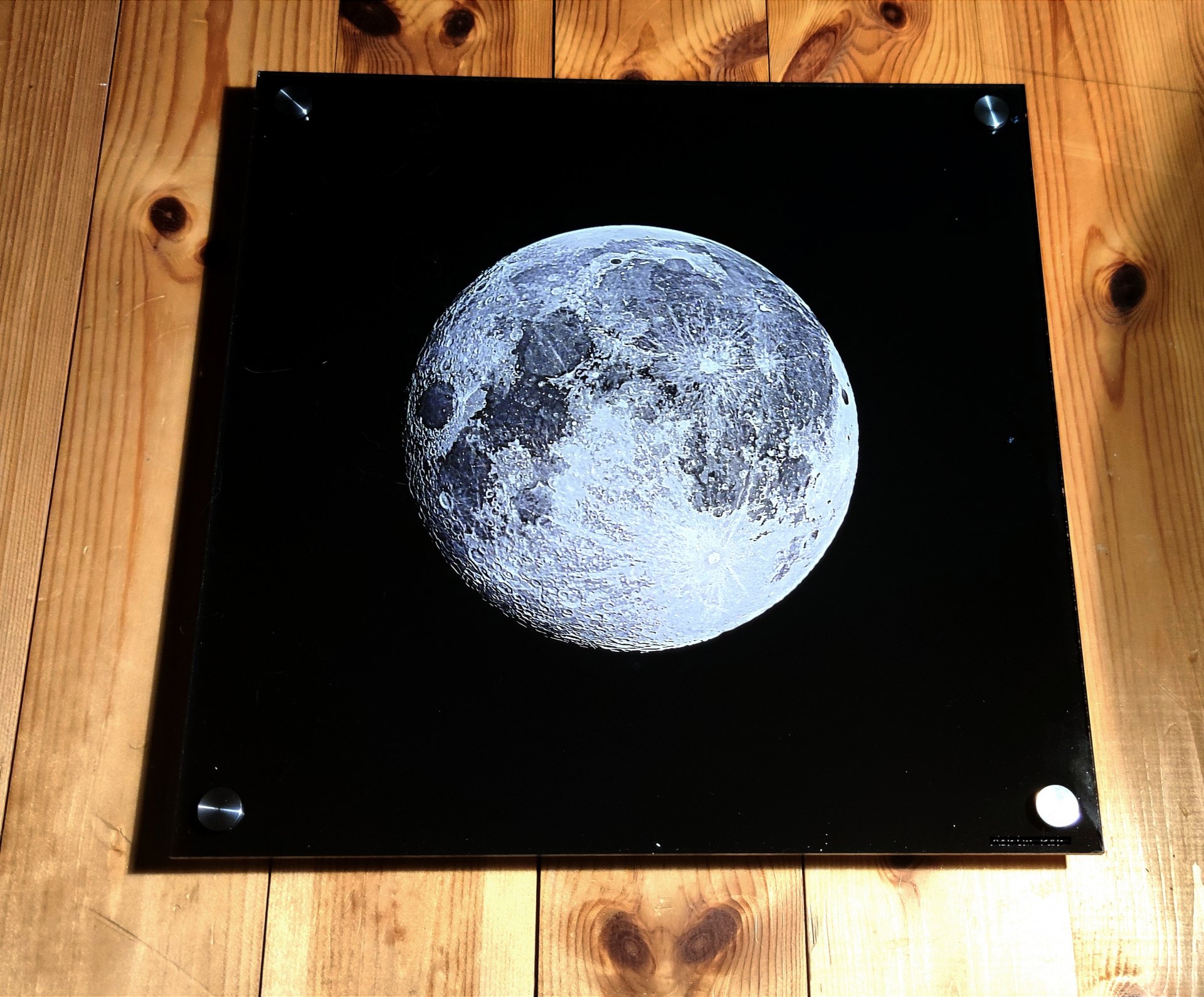

als Schirmbild ist er mir zwar immer noch zu hart, das ändert sich nicht, aber der Druck sieht sehr gut aus, da kommt er richtig gut raus. :y:

Hallo Achim,
jetzt verstehe ich deine harte Bildbearbeitung!
Ja, da ist er nun sehenswert und der harte Kontrast ist sicher wichtig für dieses Acrylbild Druck.

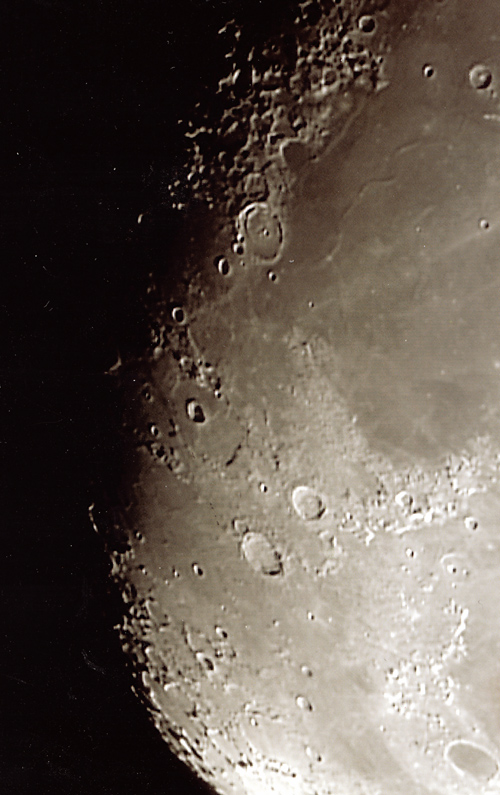

eins meiner ersten gerechneten Mondfotos, das ich mal mit der Philips SPC900 gemacht hatte :affeohren:. Leider steht hinten nichts drauf, ich vermute mal, dass ich die Cam am kleinen Telementor hatte. Als Programm verwendete ich damals Fitswork...
o_O
Bei dem ganzen Kabelsalat im Garten mit Rechner und (dem damals noch richtig schweren) Montitor war das aber schon richtig stressig :sick:...
