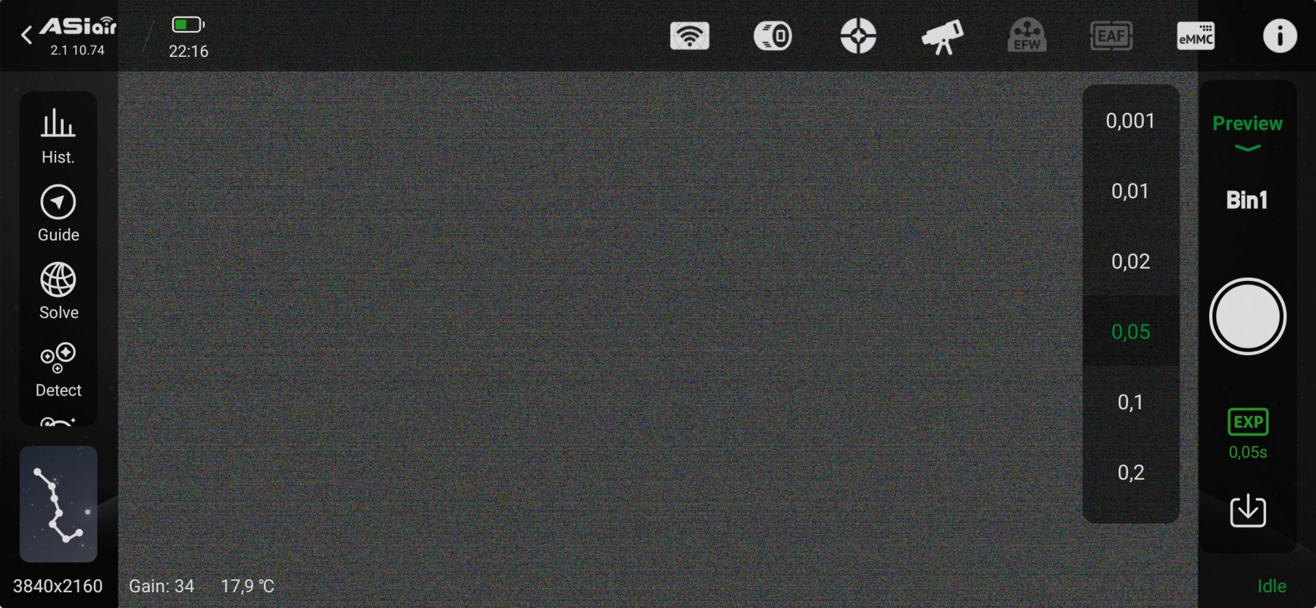

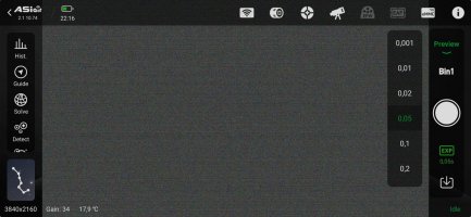

Heute hatte ich endlich die erste Möglichkeit mal das Teil auszuprobieren aber es scheiterte schon am Scharfstellen der Hauptkamera.
Die Kameras habe ich per USB an die beiden USB 3.0 Anschlüsse gesteckt. Das USB-Kabel von der Montierung an einen USB 2.0 Steckplatz. Die Stromversorgung für die Montierung kam von der Asi Air. Das Teleskop hab ich Richtung norden ausgerichtet. Dann wollte ich die Hauptkamera grob fokussieren, bin in den Video-Modus gewechselt und habe einen weit entfernten Strommast angepeilt. Aber egal wie ich mit dem Focus und der Belichtungszeit rumgespielt habe, ich habe absolut nichts gesehen. Nur ein schwarzes Bild, was aber auf das Licht meiner Taschenlampe reagierte (mit starker Verzögerung). Um auszuschließen, dass ich einfach daneben peile hab ich mal ein Okular eingeschoben und das ganze so mal ausgerichtet. Kamera wieder rein und siehe da: ich sehe noch immer nichts. Selbes spielt mit dem Autoguider, da sehe ich auch absolut nichts egal wie ich mit dem Focus und der Belichtungszeit rumspiele.
Also hab ich etwas gewartet bis es richtig dunkel ist, mal Richtung Milchstraße gepeilt und im Preview-Modus und Video-Modus versucht paar Sterne zu sehen. Aber auch hier sehe ich einfach nur ein graues pixeliges Bild, egal wie ich Belichtungszeit oder Focus verändere. Oft kam auch die Meldung "exposure failure".
Jemand eine Ahnung was ich falsch mache ?.
PS: Ja, alle Staubschutzkappen werden abgenommen.

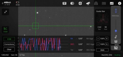

Je nachdem, wie dunkel es ist, wirst Du mit der geringen Belichtungszeit und Video vermutlich nichts sehen. Stell doch mal auf 1-2 Sekunden und mach mit der Fokus-Funktion Daueraufnahmen. Parallel suchst Du mit dem Fokussierer langsam den richtigen Punkt.
Wie hast du denn die Kamera an den Reducer montiert? Bzw ausführlicher: welchen Bachfokus hat der Reducer und hast du die Kamera per Zwischenringe usw auch auf diesen gebracht?
Zum ersten Ausprobieren ruhig auch mal ohne Reducer erstmal probieren in den Fokus zu kommen.
Und wie bereits geschrieben wurde: erstmal ganz entspannt bei Tag.
Wenn technisch alles funktioniert, d.h. wenn nachweisbar Licht auf den Sensor kommt, würde ich auf den Fokus tippen. Am besten stellt man den Fokus mit dem Mond ein. Da kommt man mit ein paar 100stel gut klar und der steht ja in der Dämmerung grad günstig.

Das Problem dürfte sein, dass Du beim Fokus noch im Dunkeln tappst und zusätzlich spinnt noch die Technik bzw. ASIAir.
Wie schon richtig geschrieben wurde, kennt man optimalerweise die Positionen für den Fokus vorher, zumindest ungefähr.
Falls für das Fokussieren kein helles Objekt wie z.B. Mond verwendet wird, würde ich Gain hoch setzen und die Belichtungszeit
auf eine oder zwei Sekunden erhöhen. Später im Live Stacking oder Autorun wird für die Aufnahmen vorgesehener Gain eingestellt.
Ist der Fokus noch deutlich daneben, sieht man wie abgebildet nur grau auf dem Display.

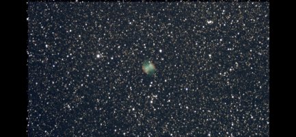

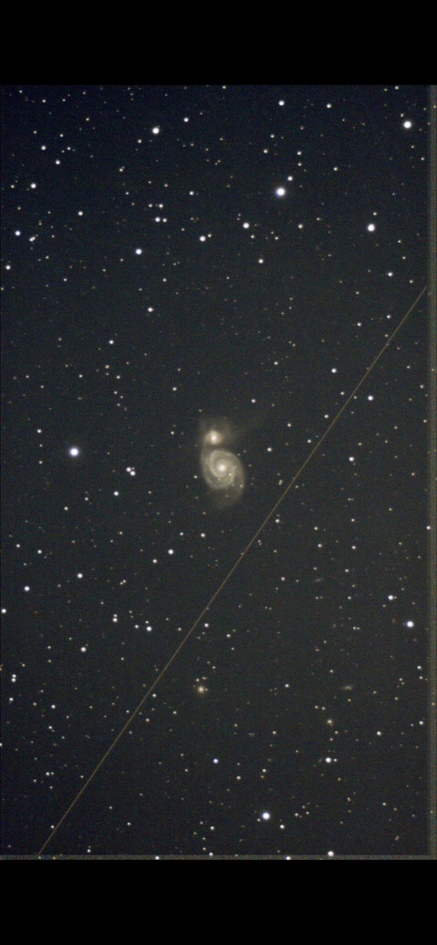

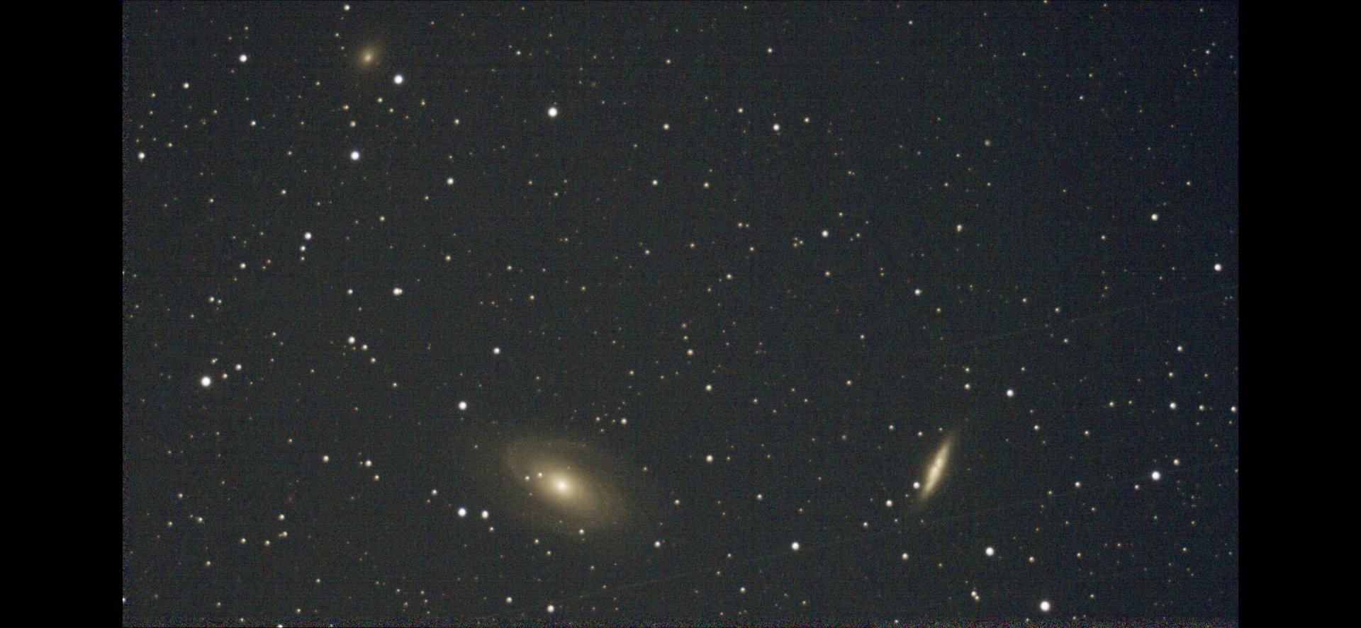

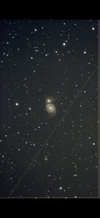

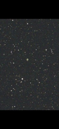

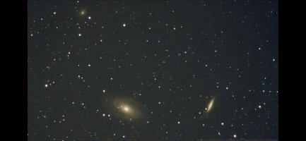

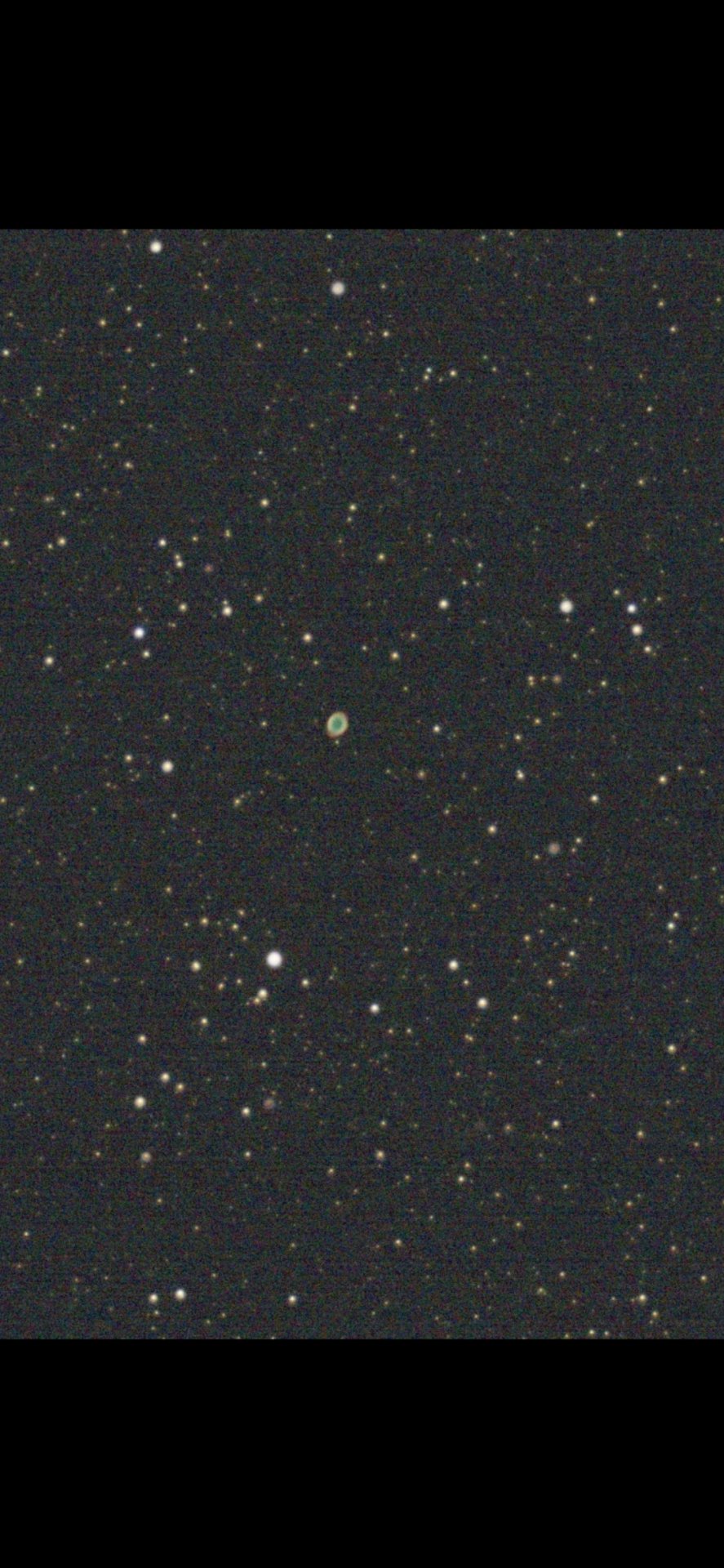

Hab es jetzt tatsächlich hingekriegt, dass ganze Scharf zu kriegen. Musste dabei Gain auf 0 und minimale Belichtungszeit einstellen. Jetzt muss ich auf die Dunkelheit warten und mal weiter gucken.
Wie kann ich das Tracking manuell zur Mondnachführung aktivieren ?.

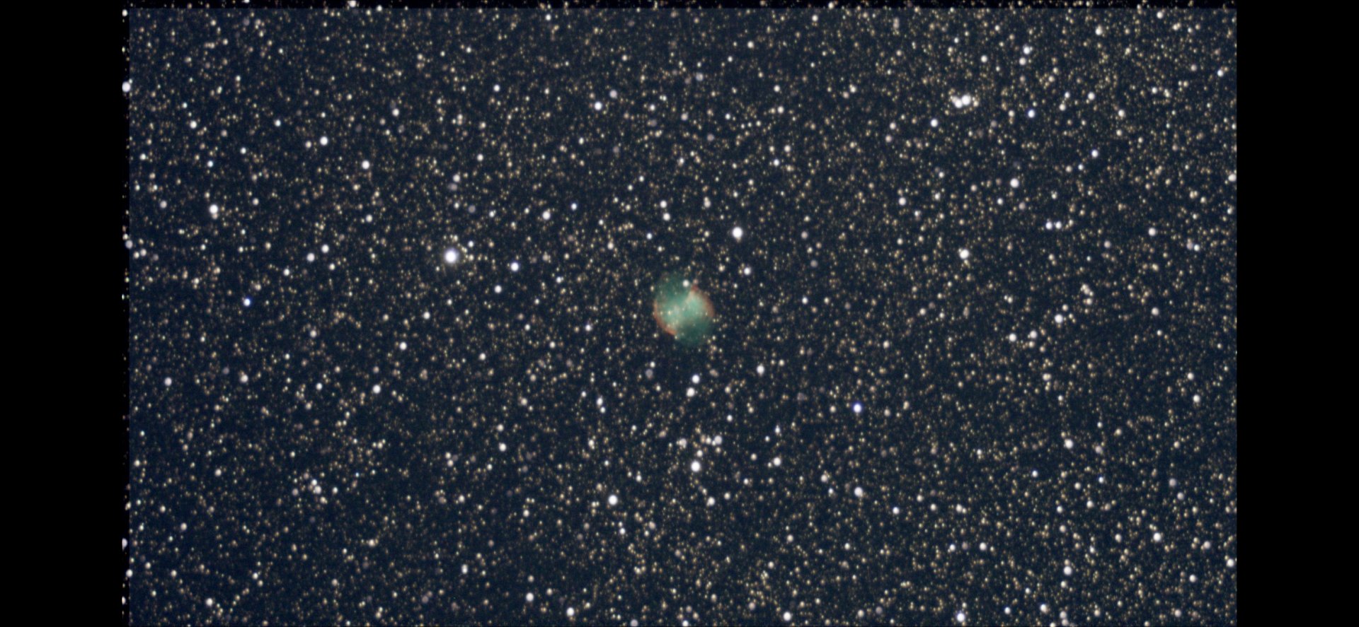

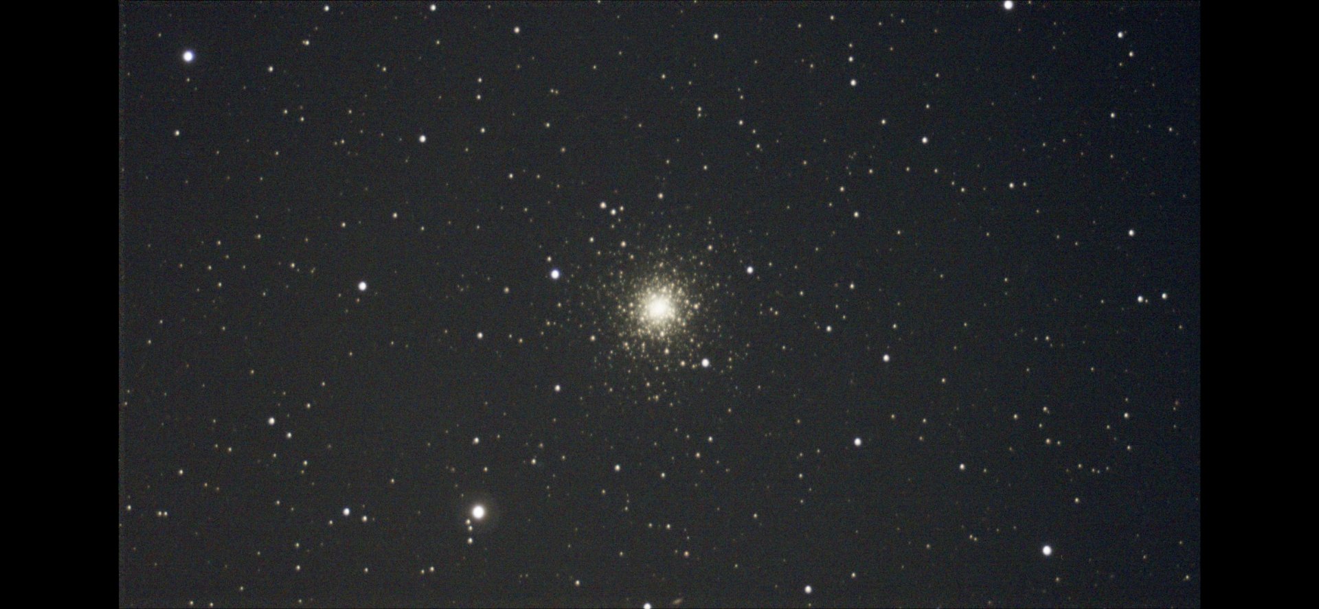

Also, die zweite Nacht war erfolgreicher.
Das ungefähre Fokussieren am Tag hat doch recht gut geholfen. Das Einnorden mit der ASI Air hat erst beim 3 Versuch funktioniert, erst als ich den Polarstern über den Polarscope vorjustiert habe hat es mit Polar Aligment geklappt.
Jetzt hab ich aber noch mehrere Fragen:
1. Wie wähle ich für meine Kamera den richtigen Gain ?.
2. Was kann ich machen wen er bei der RA-Achse auf Anschlag fährt und er es immer wieder versucht ?.

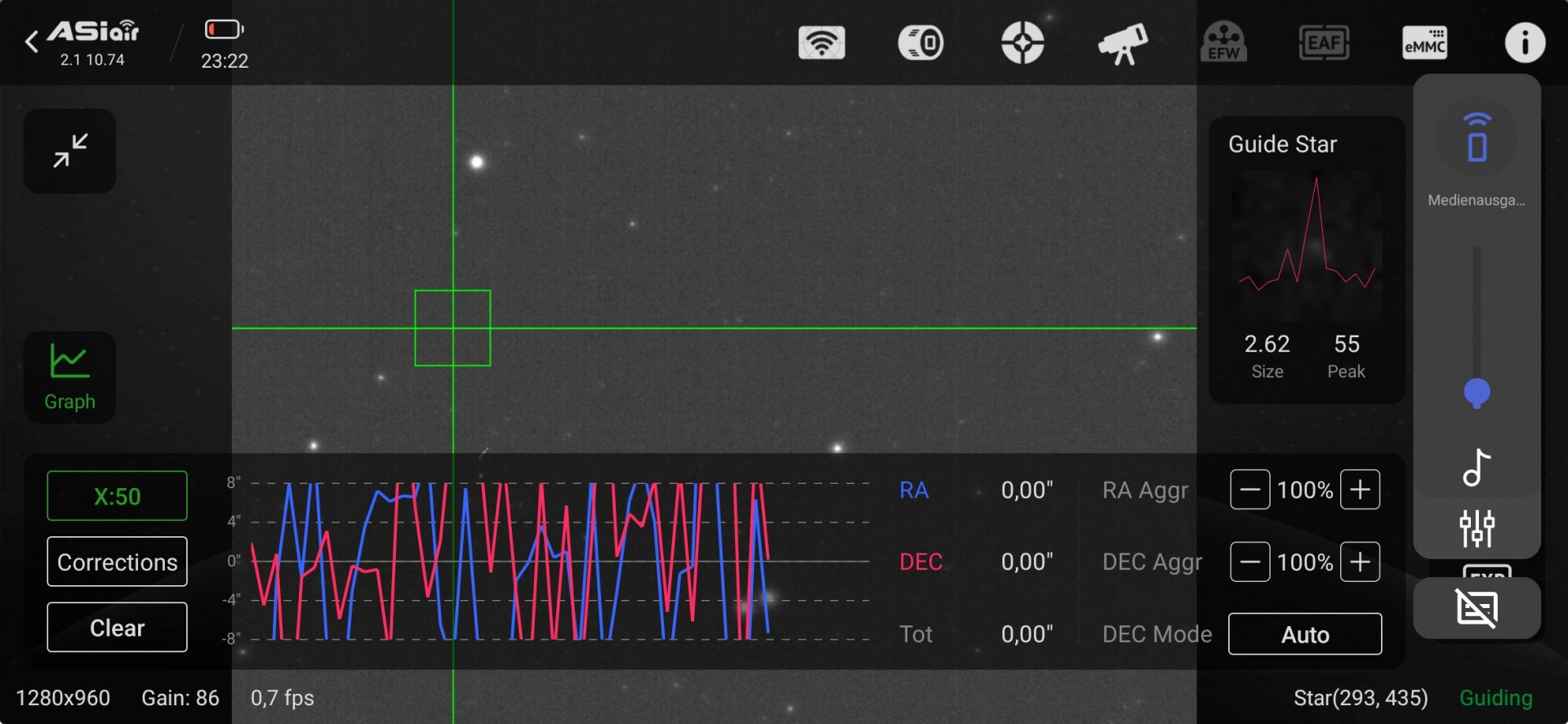

3. Mein Autoguiding regelt sehr stark, sodass das Livestacking nicht funktioniert.
4. Wie kann ich schlechte Bilder aus dem Livestacking entfernen ?.
5. Bei mir steigt während dem Livestacking (nach 10-20 Bildern) die Kamera mit der Meldung "Exposure failed" aus und nichts geht mehr. Ich muss erst die Kamera neu anmelden. Was stimmt da nicht ?.
abgesehen davon, dass ich bei EAA den Sinn einer parallaktischen Montierung nicht erkenne mal ein paar Dinge die mir auffallen:
1. Gain - mußt Du wohl oder übel ausprobieren. Deine Bilder sehen so schlecht nicht aus, ganz falsch liegst Du also nicht.
2. Der Guidinggraph sieht gruselig aus. Da paßt was generell nicht. Ob Guiding bei EAA insgesamt sinnvoll ist, ist diskussionswürdig. Wenn es richtig läuft mag das sein, Dein Guiding wie es jetzt ist nutzt nix.
3. Mehrere Kollegen haben Dir den Rat gegeben, stark abzuspecken, mit einem Minimalsetup OHNE Guiding anzufangen. Wenn die Montierung ordentlich eingenordet ist sollte freilaufend gearbeitet werden können. Wenn Dir Ruck Zuck das Motiv auswandert paßt das Einnorden nicht. Dem würde ich mich anschließen.
4. Sharpcap liefert viele Funktionen, die Aufnahme optimiert durchzuführen - ich würde aber auch da erstmal nur das nötigste nutzen um das Verfahren rein zu kriegen, alle Feinheite auszunutzen kann dann kommen wenn erstmal ordentliche Bilder einlaufen.
5. Wenn das Telekop droht an der Montierung oder dem Stativ anzuschlagen, muß die Montierung umgeschlagen werden (auf die andere Seite der Säule), das Problem bringt die Nutzung einer polaren Montierung mit sich und ist endemisch.
Dir fehlen Grundkenntnisse im Umgang mit einer parallaktischen Montierung -> Im Internet gibt es dazu ausreichend Tutorien, ich empfehle sich da einzuarbeiten.
Zum Thema Guiding gibt es -> Suchfunktion des Forums, epische Mengen an Material und Hilfen.
kann ich so nichts zu sagen. Ich kenne mich mit Guiden so gar nicht aus, da ich es noch nie gemacht habe.
Kann da nur vermessen ;) behaupten das ich es nicht brauch bei EAA :affemund:.
Und wie man an vielen Beispielen hier im Forum sieht, braucht's das für EAA nicht.

Falls nicht geschehen, hätte man bei beiden Achsen die Intensität der Verstellung von 100% auf 50-70% reduzieren können.

Und was genau kann ich dagegen machen das mit die Kamera nach 10-20 Stacks mit der Meldung "Exposure Failed" aussteigt ?.
Beim Aufnahmeprozess selber (Live nur paar Mal verwendet und Autorun oft) hatte ich diese Aussetzer nie.
War immer beim Einrichten, also Fokussieren, zuletzt auch beim nicht sofort funktionierendem PA usw., und das leider insgesamt vergleichsweise oft.
Ich habe letzte Nacht fast 2 Stunden fürs PA gebraucht weil mir ständig die Kamera ausgestiegen ist. Wirklich niemand eine Ahnung was das sein könnte ?.
Ich würde mal ein anderes USB Kabel verwenden und auch bei der Stromversorgung ansetzen ( Montierung mal an ein separates Netzteil und auch mal ein anderes Netzteil verwenden), um den Fehler einzugrenzen.
noch ne Anmerkung von mir:
Also wenn die Kamera prinzipiell aussteigt, dann kannst du das auch am Tag im Wohnzimmer testen und auf Fehlersuche gehen und nicht wertvolle Nachtzeit dafür opfern.
Peter
Kabel, Software, Kamera, Stromversorgung. Eins davon wird es sein. Das ist halt Trial und Error. Vermutlich hat das Problem jeder schon mal gehabt, der Deepsky Fotografie betreibt. Ich hatte das auch schon x mal mit verschiedenen Kameras. Entweder das Kabel oder ein zu langes Kabel waren das Problem. Bei einer DSLM vermute ich die Energieversorgung. Da bin ich am Testen. Etwas anderes als Testen wird dir auch nicht übrig bleiben.
Die Kamera wird ja über USB versorgt. Ich würde das mal mit dem Laptop probieren. Mit ASICap, Sharpcap, Firecapture oder NINA einfach mal paar Serien machen. Wenn das problemlos klappt, dürfte der Fehler irgendwo bei ASIAIR oder der Versorgung/Verbindung von dort liegen. Wenn nicht das Kabel tauschen. Kürzeres Kabel verwenden, anderes Kabel verwenden.
Ich würde das Problem auch dem Händler schildern.
Dein Guiding Graph sieht für mich so aus, als ob auf ein Hotpixel geguidet wird. Da ist auch kein Stern im Fadenkreuz. Der Guiding RMS sollte <=1" sein und die Pulse nur alle paar Frames auftauchen und auch dann eher gering sein.
