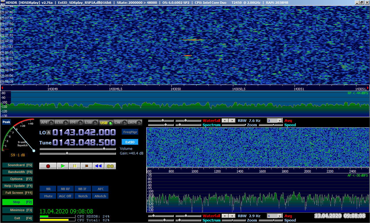

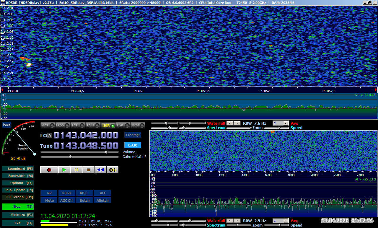

Ich beobachte seit Jahrzehnten Meteore visuell. Nun wollte ich auch mal mit Radiobeobachtungen anfangen. Gestern gab es dann "First Light", oder sagt man besser "First Wave"?
Wie dem auch sei. Noch weiß ich nicht so recht was ich da tue. Nach einem Vortrag auf dem Seminar des AK Meteore habe ich mir die folgenden Teile besorgt: Antenne Sirio WY 140-4N, SDRplay 1A, geines Aircell 7- Kabel und HDSDR-Software.
Letztere nach diversen Posts hier im Forum eingestellt.
Ich habe dann im 20 Sek Abstand Screenshots gemacht und die heute alle inspiziert. Dauert bei 3000 Bildern doch etwas länger.
Geht das auch automatischer mit der Erkennung?

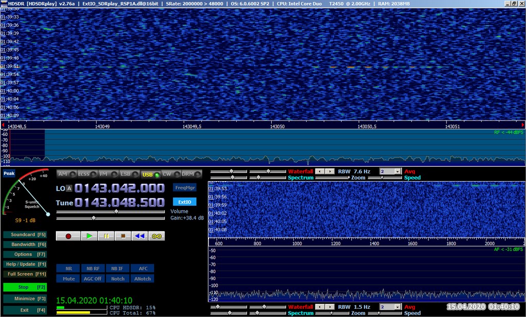

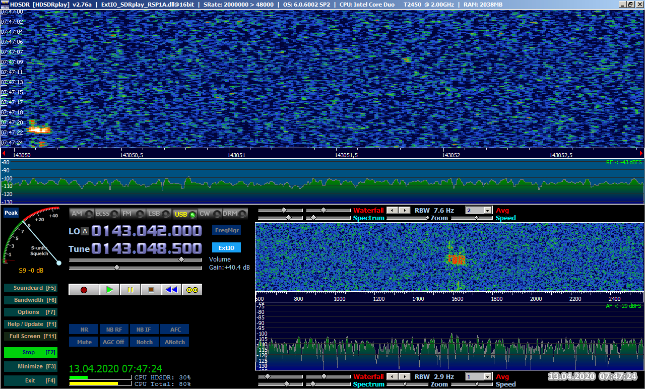

Ich hänge mal einige Bilder ran wo ich denke, dass das Meteore sind.
Für jegliche Hinweise zur Verbesserung bin ich dankbar, da hier niemand in der Gegend ist, den ich bisher befragen konnte.

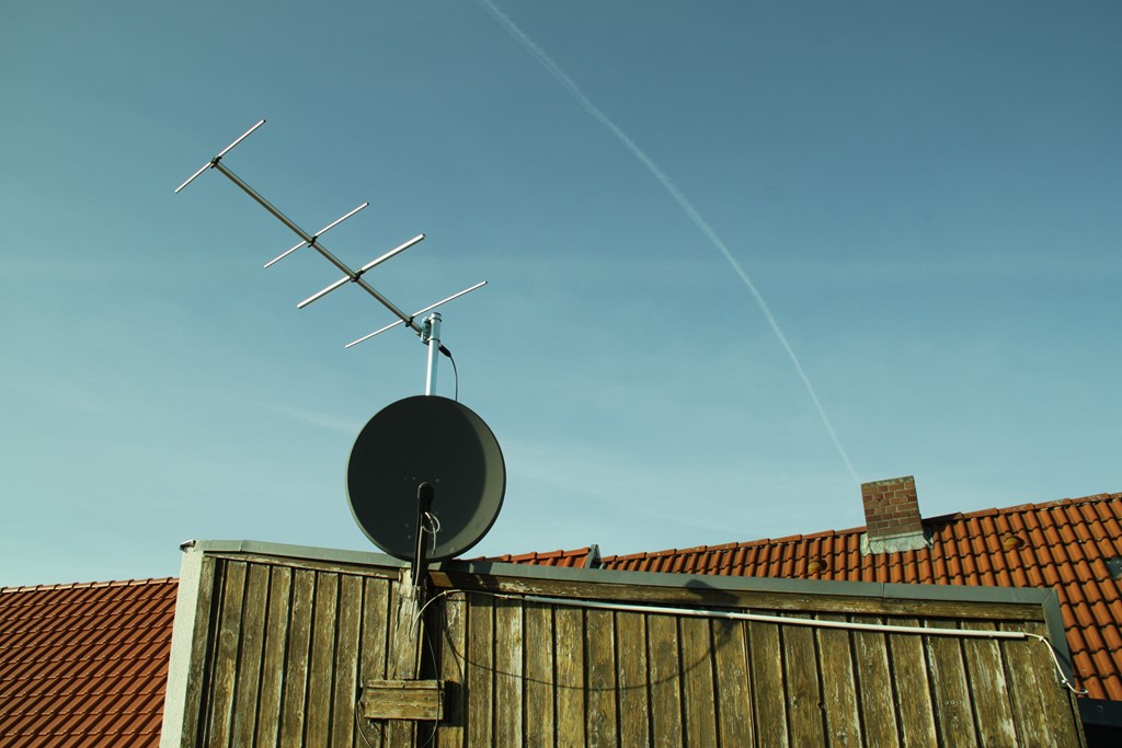

Vielleicht sollte ich noch sagen, dass ich im Norden von Sachsen-Anhalt, in Salzwedel zu Hause bin.

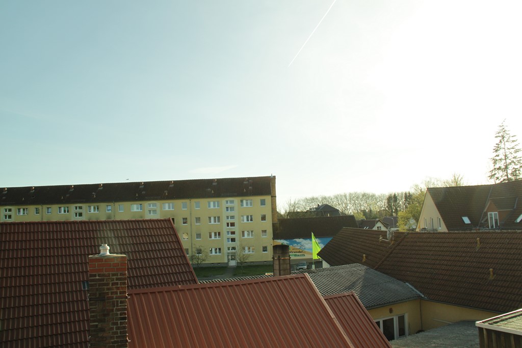

So sieht übrigens mein Setup und mein "Vorfeld" aus. Dijon liegt etwa in Richtung des Hauseinganges des Wohnblocks.
Antennenelevation 15°, Reicht das?
Grüße Ulrich

Hallo Ulrich,
dann mal willkommen im Club !
Deine screenshots zeigen tatsächlich "Meteörs"....die Antenne ist so OK...
Ich bin von HDSDR weg zu "Console V3" als Programm...mache allerdings auch nur screenshots...so 2.500 pro Nacht.
Lasse die dann mit IrvanView Slideshow und 0,3 sek. pro Bild durchlaufen. Das ist von der Zeit dann erträglich.
Was das Zählen und automatisches Erfassen angeht, dann kann Andreas-APM bzw. "dune" oder Fritz weiterhelfen, die nutzen "spectrum-lab"...das sollte so etwas können....
Viel Spass beim Beobachten
LG Eberhard

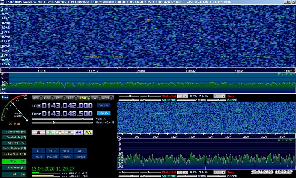

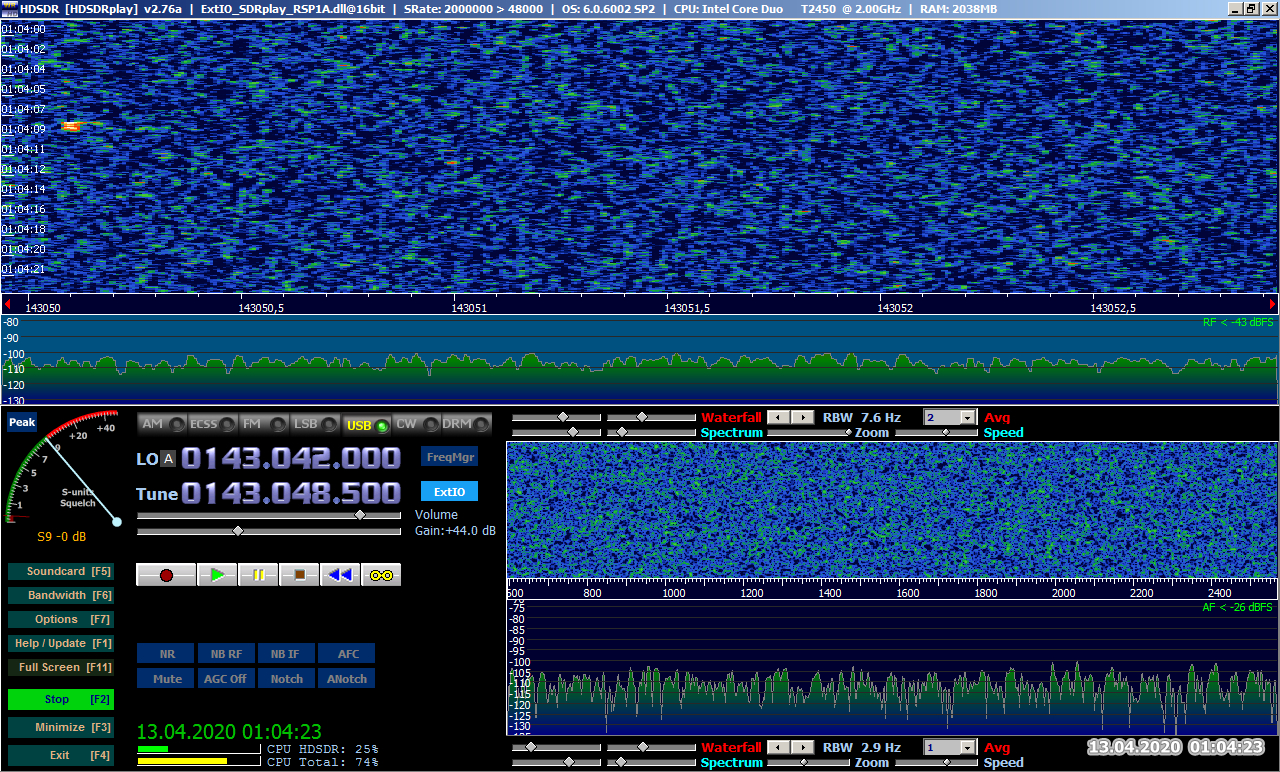

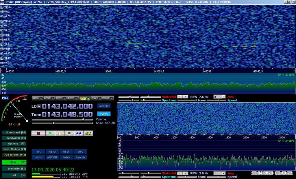

Was habe ich da eingefangen? Im ersten Bild meine ich die Spur unten 11:29:23 MESZ

Moin Ulrich,
dein Rauschpegel sieht "kernig" aus, das macht es etwas schwierig, das Fitzelzeug besser zu erkennen. Dazu würde ich nicht ganz so hoch auflösen. Ich verwende zumeist einen Bereich von 143044,5 bis 143052 MHz für Demod-Bandbreite und 143044,5 bis 142068 MHz Anzeigenbereich. Damit höre und sehe ich gut (ich benutze hauptsächlich mein Gehör zur Erkennung und wenn das "anschlägt", dann schau ich auf den Monitor).
Das was du eingefangen hast, sieht nach den üblichen kleinen Krümeln aus, die keine Ionenschleppe hinterlassen haben bzw nur eine sehr kurzlebige. Aktuell mindestens 1 pro Minute im Mittel.
Im GRAVES-Fred sind einige schöne Beispiele von kleinen Krümeln bis hin zu kapitalen Boliden. Vom Aussehen her sind die auf allen Wasserfallanzeigen prinzipiell ähnlich und haben einen hohen Wiedererkennungswert. Das macht es relativ einfach, die Beispiele mit eigenen Beobachtungen zu vergleichen.
