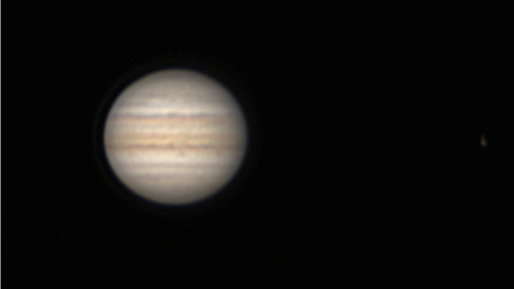

Bild 1 19:52 - 54 Uhr:

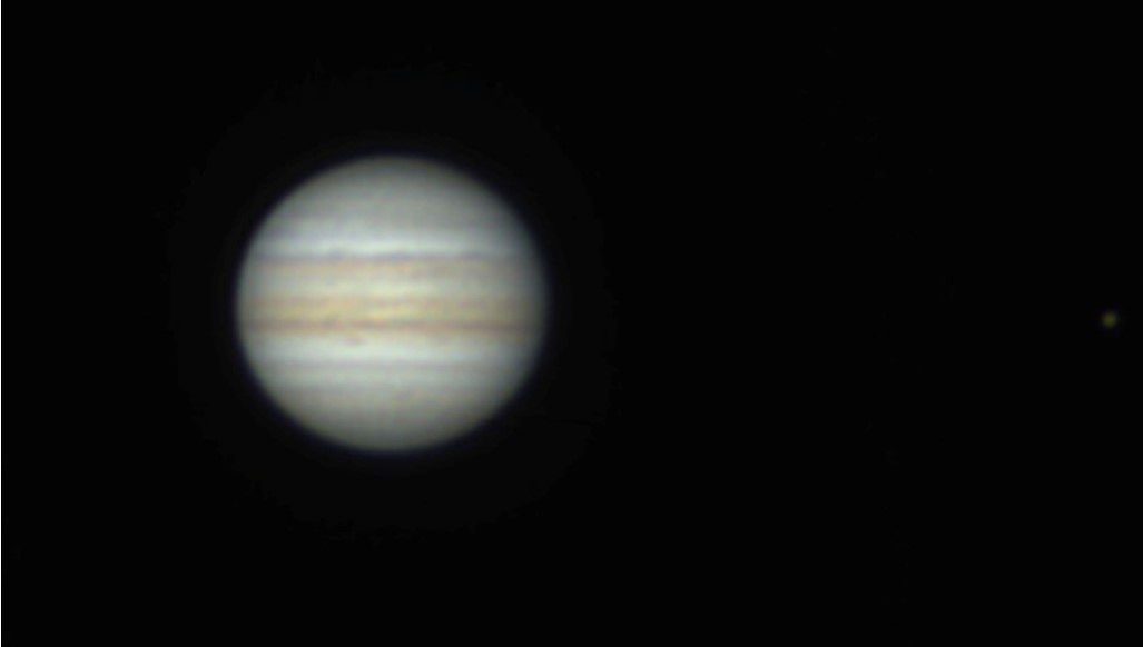

Bild 2: 20:26 - 28 Uhr:

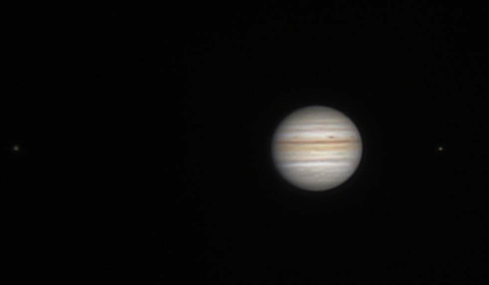

Dann zur Animation. Leider ist da ein Farbunterschied zwischen den Bilder, aber egal:). Auch Io hab ich wandern lassen. Steht halt auf dem Kopf und ist nicht allzu genau mit der Rotation. Es war schwierig, hier viele markannte Formationen im Morphmaker zu markieren, weil das Seeing das Bild verwaschen hat:
Hoffe , es gefällt ein wenig, war mein erster Versuch. Ausrüstung 6" - Skywatcher 150, ASI 120 MC, 2.25x Barlow.

Rotation ist doch gut zu erkennen und es läuft auch flüssig.
Die Bildvorbereitung dauert bei mir am längsten.
Farbe und Größe sollte so gut wie möglich passen.
Den Rotstich bekommst du in fitswork mit einem Rechts-Klick auf ein weißes Band im Jupiter weg.
Im dann aufklappenden Menüfenster einfach die Umgebung als Weißwert auswählen.
Du verwendest doch die gleiche Kamera, wieso schrumpft dann dein Jupiter ?
Größe anpassen und wieder in das Bild einfügen.
