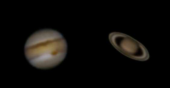

Nach ein paar Versuchen in 2019 habe ich auch die Planeten abgebildet bekommen.
Hier die besten zwei Bilder. :D
Bei den Maßstäben im Forum eher ein Pixelbrei, aber man kann deutlich sehen, um welche Planeten es sich handelt und ist außerhalb des Forums bringt es doch dem ein anderen den "WoW, sowas kannst du sehen" Effekt.
Sowohl bei meinen Mondbildern als auch Planeten war wohl das größte Problem, welches die Quali mindert, ist die fehlende Nachführung. Einmal durch das ständige hinterher schubsen kostet natürlich viele Sekunden und wertvolle Frames. Ein anderes großes Problem welches mir bewusst wurde bei einem Versuch ein Mondmosaik zu machen, war die Bildfeldwölbung. Ob es jetzt vom Okular, vom Spiegel oder beides etwas reingespielt hat, es war/ist jedenfalls ein großes Problem. Wenn der Planet links im Okular Rechts im Okular ist und nach Links wandert, verzieht er sich leicht mit der Wölbung. Im Video oder mit bloßem Auge fällt dieser Umstand eigentlich nicht auf, aber später bei der Bearbeitung der Videos fällt doch schon ein leichter Unterschied auf zwischen Rechts/Mitte/Links auf und das Bild verliert deutlich an Details, wenn diese von Autostakker übereinander gelegt werden. Besonders beim Mondmosaik merkte ich, dass die Übergänge, die ich zusammensetzen wollte, nicht mehr passen und oft etwas gestaucht oder gezogen waren.

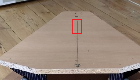

Angespornt davon habe ich über den Winter und Frühling angefangen nach und nach die Plattform zu verbessern. Von grob berechneten Segmenten auf Segmente gewechselt, die wirklich aus dem gespannten Kegel geschnitten wurden etc.. Die Motorsteuerung kann sich auch nun Steuerung nennen. Eine kleine Spannungsanzeige und ein Regler mit einem großen "Drehknopf" (heißen die Dinger so? :LOL: ) machte in der Dunkelheit das einstellen, um einiges einfacher. Vorher habe ich da nachts mit einem Voltmeter gehockt und versucht darüber die Spannungen zielgerichtet mit einem kleinen Schraubenzieher einzustellen. Rate davon ab es nachzumachen, es kann frustrierend sein. o_O
Mit einem Aufsatz mit kleinem Laser, der genau auf den Polarstern ausgerichtet werden kann, war auch das Norden ohne Probleme möglich.

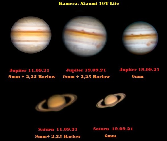

War überrascht was für Bilder ich am Schluss erhalten hatte. Behaupte die Schlagen die Bilder, die ich mit meinem großen Dobson gemacht habe.
Nun war ich aber wirklich heiß drauf den großen nochmal loszulassen. Diese Wochenende im Garten gegrillt abends, während das Teleskop Stunden auskühlen konnte. Sich Zeit genommen zu justieren.
Der Blick durch das Teleskop war an dieses Wochenende, der beste den ich je auf Planeten hatte. Da musste doch was gutes rauskommen!
Mit den Bildern bin ich wirklich zufrieden, aber da geht bestimmt noch mehr. :)
Das ist eine tolle Idee. Nochmal detailliert nachgefragt:
Der Laser ist so auf der Plattform installiert, dass er parallel zur virtuellen Polachse der Plattform steht.
Wie richtest du den Laser ein, dass er parallel ist?
Man sieht den Laserstrahl von der Plattform ausgehen und den richtet man dann auf den Polarstern, korrekt?
Wie gut sieht man das und wie genau ist das dann?

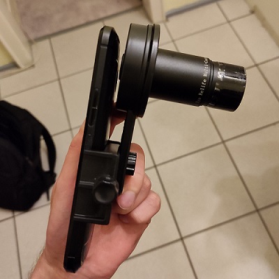

Du hast es nicht beschrieben, aber ich denke du fotografierst mit dem Smartphone direkt ins Okular?
Welchen Halter benutzt du dafür?
Welche Okulare?
An Okulare benutze ich wirklich fast alles, was ich so habe. Für Planeten eher die Goldkanten 6mm, 9mm.
Bei der letzten Aufnahme war es 9mm + 2,25x Barlow (Baader Q-Barlow).

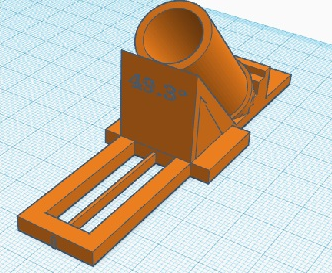

Ich habe mir mit dem Drucker eine Halterung gedruckt, die genau auf den Polarstern zeigen sollte, wenn ich die Platte aufstelle. Der Kompass war mir zu ungenau, da er, sobald er auf der Platte ist, etwas abweicht/verfälscht. Es wurde nichts fest installiert. Ich setze ihn einfach auf die Linie beim Aufstellen, danach stecke ich ihn wieder in die Tasche. ;D
Den Strahl sieht man im Dunkeln deutlich. Man muss aber auch den Laser etwas "Justieren" jedenfalls so drehen, dass er keine Abweichung mehr nach links oder rechts (horizontal) hat. Abweichung nach oben oder unten (vertikal) ist in dem Fall egal, Hauptsache der Laser geht nach Norden.

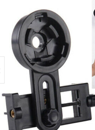

Sorry, ich check die Halterung nicht :rolleyes:...hast du zufällig ein Bild parat, wie die mit Smartphone am Okular ausschaut?
Thorsten
Man steckt sein Okular rein und dreht den Verschluss langsam zu. Der Vorteil bei dieser Variante ist, dass das Okular immer sehr mittig/zentriert ist. Vor dem Okular mach ich meist das Handy dran, dann kann ich von der Okularseite prüfen, ob die Kamera mittig durch das Loch schaut.
Lässt sich im Dunkeln mit wenig Licht gut bewerkstelligen. Mit einem anderen Adapter hatte ich immer das Problem mit der Zentrierung und dem richtigen Abstand. Hat mich einiges an Nerven damals gekostet, besonders im Dunkeln bei Kälte.
Bei dem Adapter war der Abstand bis jetzt immer passend. (bei meinen Okularen)

Ich habe den hier:
Der ist super stabil und wird richtig aufs Okular mit einem T2 Gewinde geschraubt.
Das ist wirklich gut.
Aber es ist ein bisschen unflexibel wenn man das Okular wechseln will.
Das sieht bei dem anderen Adapter besser aus.

Ja, vor allem bleibt das Smartphone bei dir an der Mitte des Okular-Halters ausgerichtet (hoffe ich zumindest), was bei meinem Adapter nicht der Fall ist, jedes Mal Fummelei, wenn das Okular eine andere Bauart hat. Gibt es / Passt das auch für 2"-Okulare?
ja klar, das bleibt ausgerichtet, da ja der ganze Halter per T2 Gewinde auf das Okular geschraubt wird.
Bei Okulare die kein T2 oder anderes adaptierbares Gewinde haben, also den meisten ( ;) ) kann man dann diesen universellen Adapter benutzen:
Gibt es in 3 Grössen. Bei der grössten Grösse darf das Okular einen Durchmesser von fast 60mm haben. Das ganze ist unabhängig davon ob es ein 2" oder 1,25" Okular ist.
Aber wie gesagt wenn man dann das Okular zur Aufnahme wechseln will muss man erst wieder alles abschrauben oder den Adapter auf das andere Okular draufsetzen,
Da erscheint mir das von Jan praktischer.

ich hatte das Glück damals so ein Ding für 3-4 Euro zu bestellen. Sehe die aktuell nur um die 10 Euro rum.
Ich hab den Adapter nicht auf mein 2 Zoll Okular bekommen. Ist kein hochwertiges Produkt, aber macht seinen Job.
Was mein Planetenbild angeht.... Schätze, ich kann mich noch verbessern. Der Jupiter ist auf dem Bild 200 Pixel breit. Wenn ich nach dem "Nyquist-Kriterium" gehe, sollte ich eher 130-140 Pixel anstreben. Hätte ich deutlich mehr Licht zur Verfügung. Da kann ich Belichtungszeit und ISO besser regulieren. Besonders hohe ISO-Werte macht den kleinen Sensoren schneller zu schaffen.
ich denke die Pixelbreite ist ok, Oversampling macht ja nichts.
Aber wichtig sind natürlich die Frames per Second (FPS). Die sollte möglichst hoch sein bzw die Belichtungszeit der Frames möglichst kurz.
