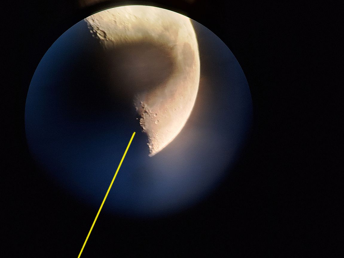

Hallo in die Runde,
gestern, am 8.11.24 nahm ich am frühen Abend die im Süden stehende, zumehmende Mondsichel (6.Tag) auf und bemerke am Terminator, dass die Kraterränder oder Gebirgsmassive wirklich sehr hoch in den Schatten ragen. Besonders die Grate des Alpentales, rechts gegenüber von Aristoteles, direkt am Terminator weisen auffällige Formationen auf, ist das auch schon einmal jemanden aufgefallen? Mein Mondführer zeigt hier nichts. Habe die Aufnahme mit dem 25 Plössel am C8 und meines I-Phones gemacht.
LG von Anette

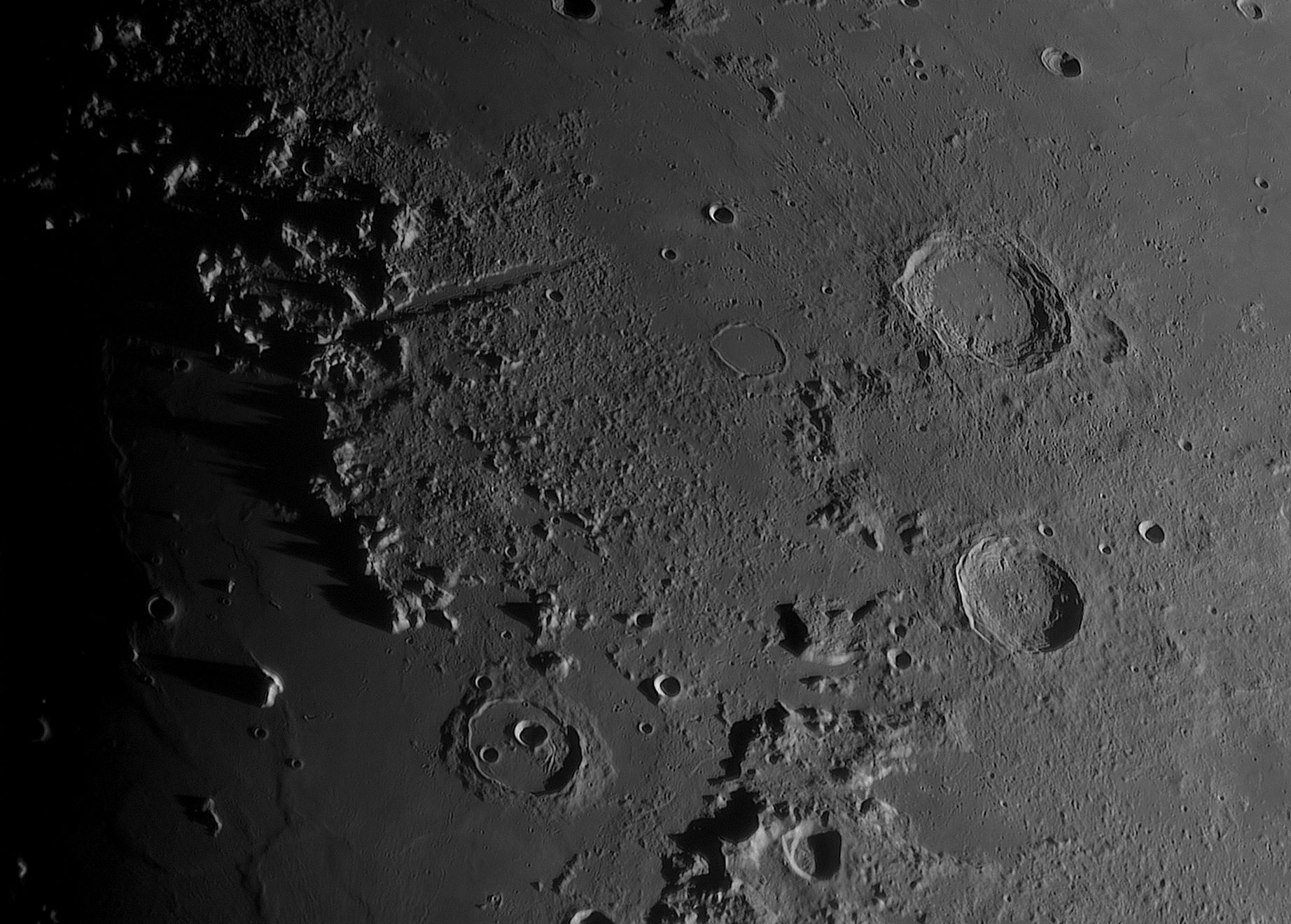

Hallo Annette,
wenn man dein Bild entspiegelt und ausrichtet sind die Kraterpaare Aristoteles und Eudoxus sowie östlich davon Bürk und Herkules zu sehen.
Du entführst uns hier zum Nordost Quadranten des Mondes.
Bei deiner in Terminator Nähe zu sehenden Formation handelt es sich um die Mondalpen, sie erreichen Höhen von 1800 bis 2400 m, der höchste Berg in diesem Bereich ist der Mont Blanc, er besitzt eine Höhe von 3600 m und ist die präsente Erhebung in deinem Bild. Auf dem Bild von Holger sind diese Berge schön zu sehen.
VG Frank

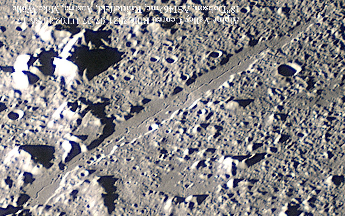

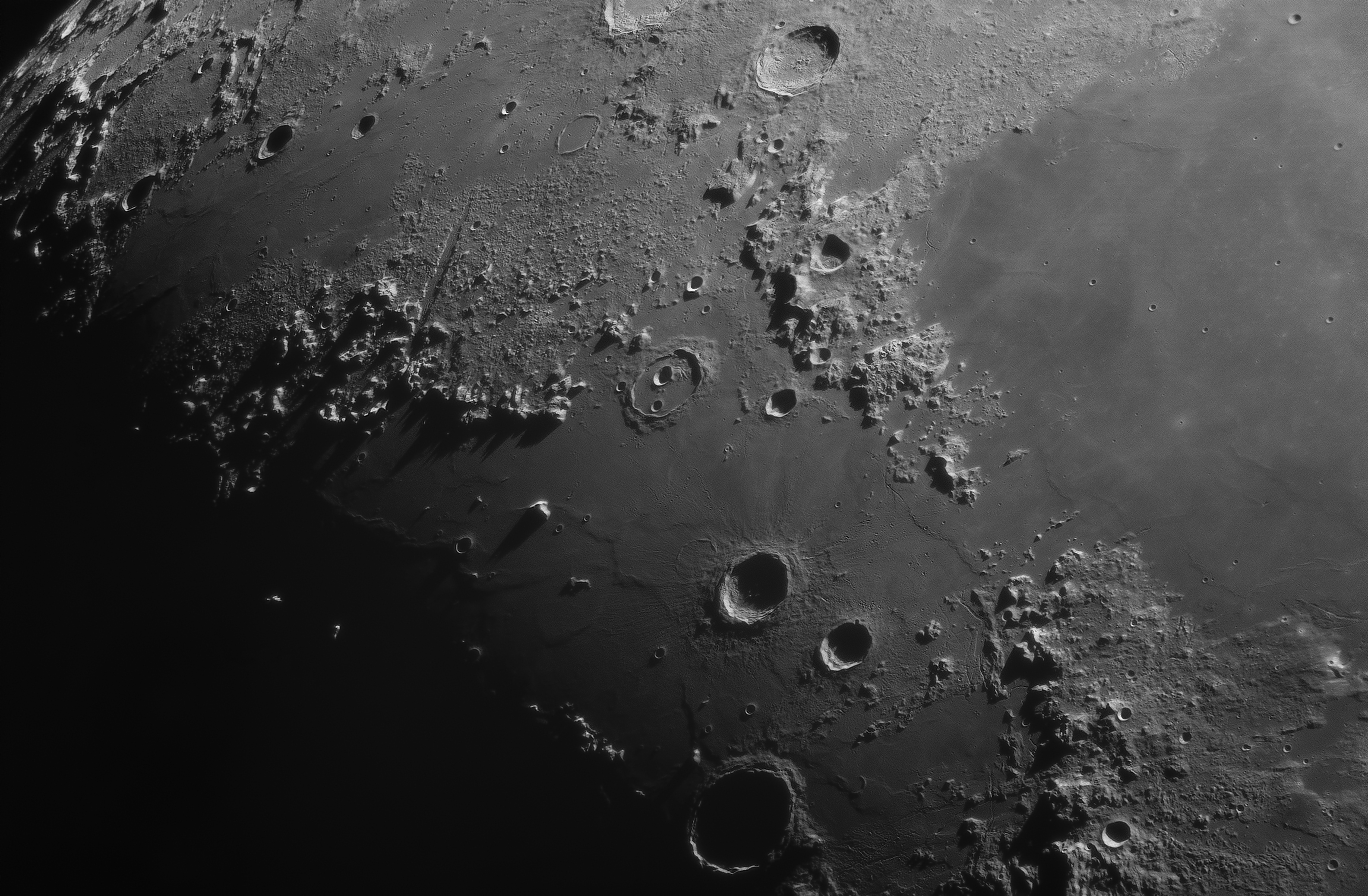

Danke Anette, die Rille ist etwa 550m bis 1000m breit, Mond stand sehr hoch am Himmel, bei ruhiger Luft.
CS Mike

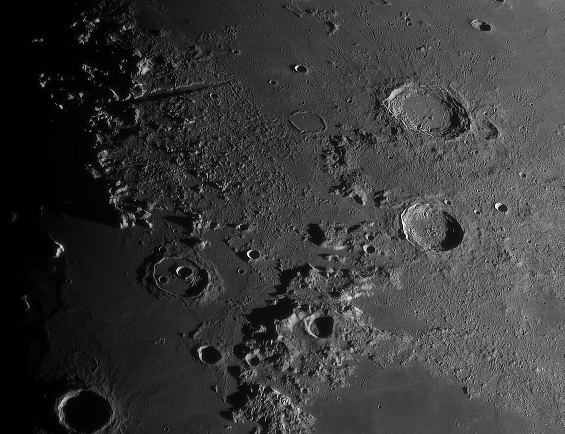

Hallo Anette,
ich habe in der Galerie zufällig auch ein Bild von der Ecke.
Die Phase auf meinem Bild und ich denke auch auf unteren Bild von @komposer 's erstem Post müsste ziemlich genau passen. Dass die Bilder von uns beiden in Richtung Terminator noch mehr aufgehellte Gebiete zeigen, liegt nur an der Bildbearbeitung bzw. dem größeren Dynamikumfang unserer Aufnahmen. Visuell oder auf Handyschnappschüssen sieht das immer etwas anders aus, wie auf den addierten und geschäften Bildern. Die eher bescheidenen Schattenwürfe in Kaukasus und Eudoxus passt jedenfalls zur Phase auf unseren Bildern.

Ich sehe grad, ich habe da sogar noch ein paar mehr. Da ist die Phase allerdings noch etwas früher.

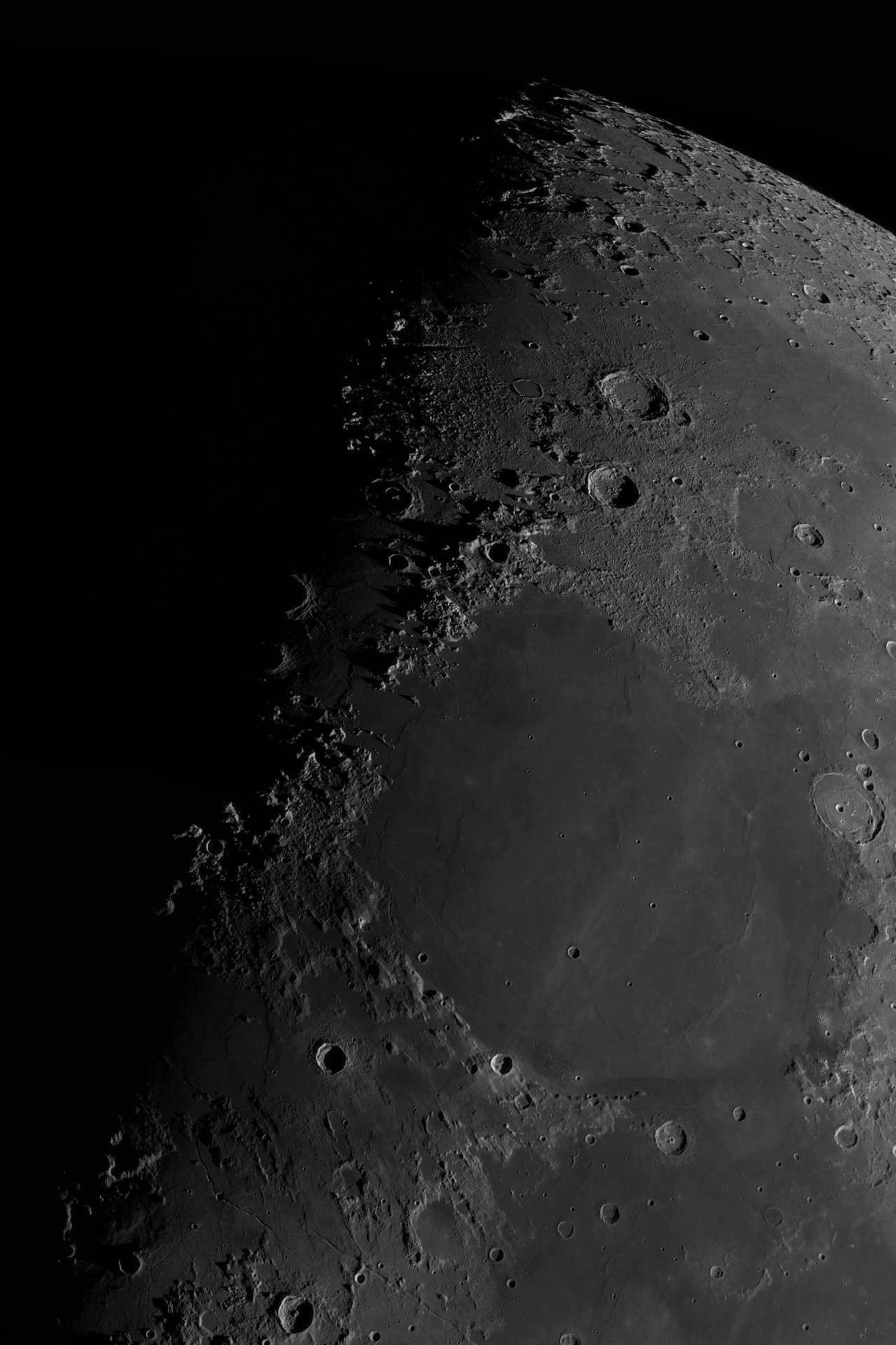

Und dann noch in groß der nördliche Teil der Mondalpen

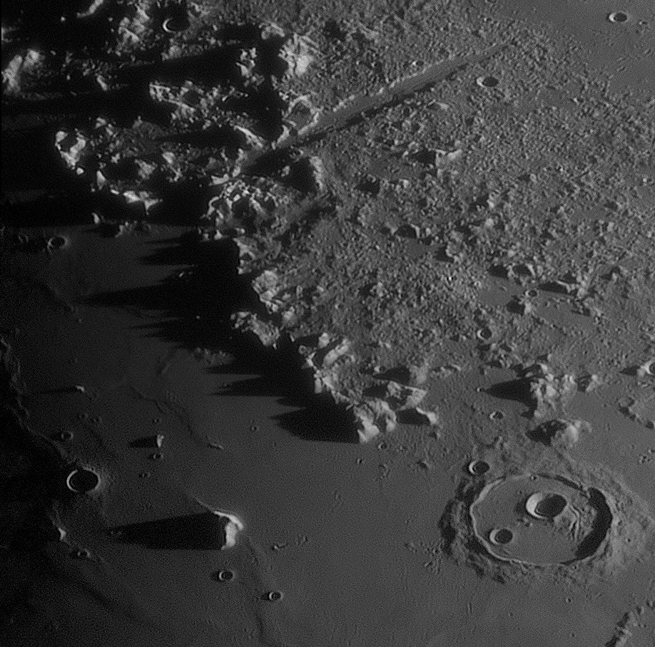

Den eigenwilligen Schattenwurf auf deinem Bild müssten Cassini und der südliche Teil der Mondalpen bis zum Mondalpental verursachen. Das sieht schon sehr seltsam aus. Wäre schön das mal genau in dem Moment zu erwischen. Ich befürchte allerdings, dass es auf dem fertig bearbeiteten Bild ganz anders rüber kommt.
Grüße,
Joachim
Danke Joachim. Ja, deshalb habe ich das Foto auch gepostet, es sieht sehr seltsam aus. Wäre ich mal nicht so bequem gewesen und hätte noch ein paar Aufnahmen mit dem 2" Tools gemacht. Mein Händy konnte ich nur mit dem 1,25mm Oku (25mm) verwenden am C8, weil dieses die HändyHalterung halten kann. Bei einer Okularprojektion durch 2" wäre alles unscharf geworden. Habe das auch ohne Brennweitenreduzierer gemacht, eh klar, am Mond mit C8 nicht nötig. Nun habe ich mir mal einen Adapter in 1,25 mm für die Canon besorgt, da verspreche ich mir schärfere Bilder. Nach einem Artefakt sieht mir das nicht aus, erinnert mich irgendwie an Lava-Säulen, die manchmal an Kraterrändern von vor jahrmillionen erkalteten Vulkanen zu sehen sind, wie hier auf diesem Link aus Island beispielsweise:
