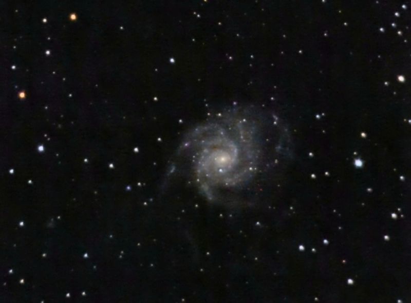

Mit Sharpcap2.9 habe ich dann ca. 50 Minuten lang mit 8-Sekunden-Frames Livestacking gemacht (ca. ein dutzend Substacks). Ok, lange Vorrede - no sense, hier ist das Ergebnis von gestern Abend:

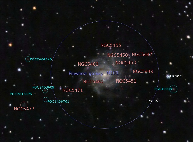

Das Bild wurde mit Pixinsight bearbeitet. Ich hoffe, es hat keiner wirklich Hypergraph-Qualität mit dem Setup erwartet :ROFLMAO:. Der Kugel-Pluto und der einfache Reducer hinterlassen ihre Spuren. Aber das ist doch mindestens so gut wie Bilder von hypermodernen Rundum-sorglos-Smart-Teleskopen, oder :)?
Ich habe den Beitrag mal ins Anfängerforum gestellt und etwas länger ausgeführt, da ich mal wieder zeigen wollte, wie man auch anfangen kann. Wenn die Mittel nicht da sind, dann muß es nicht gleich am Anfang eine EQ6R, eine gekühlte Vollformat CMOS-Kamera und ein Astrograph mit MGEN3 sein. Und selbst wenn die Mittel da sind, schadet es nicht, erst mal einfach anzufangen, zu lernen und Spaß zu haben. Ich hatte ihn jedenfalls.

bei diesem klasse Gerät braucht man nichts zu optimieren. Das ist gut so wie es ist. Und was da nach Abbildungsfehlern aussieht, das soll so sein - das sind beabsichtigte Bildeffekte (Weichzeichner, Haloeffekte etc.);)
Aber Spaß beiseite, beim zweiten Mal hinsehen ist die Abbildung schon ziemlich grottig, aber für die Optik sicher nicht anders zu erwarten. Mir ging es eigentlich auch mehr darum auszuprobieren, was man mit der einfachen mäßigen Montierung mit RA-Nachführung, einem einfachen Laptop und den heute zur Verfügung stehenden Programmen erreichen kann. Wenn man dafür eine bessere Optik nähme, könnte man damit eine Goto-Funktion ersetzen und für Livestacking braucht man dann auch keine super Nachführgenauigkeit und Guiding.
