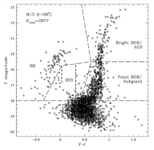

Auf dem angehängten Plot ist die photometrische Verteilung von Einzelsternen in M13 dargestellt. Die hellsten Sterne erreichen gerade mal eine visuelle Magnitude von 12.
R.L. Cohen et al. - http://fr.arxiv.org/abs/astro-ph/9611151 - Globular Cluster Photometry with the Hubble Space Telescope
Image Credit: R.L. Cohen et al. - fr.arxiv.org/abs/astro-ph/9611151

(1) Wie aus dem bereits gezeigten photometrischen Plot hervorgeht, sind gerade mal 14 Riesensterne heller als mag 13, und etwa 40 sind heller als mag 14. Das ist dann im wesentlichen das Material, welches in kleinen und mittleren Optiken als Sternengriesel wahrgenommen oder sogar aufgelöst werden kann. Wenn in den Beobachtungsberichten teilweise von einer Auflösung bis ins Zentrum die Rede ist, dann handelt es sich immer um solche besonders hellen Riesensterne.
(2) Das Gros der insgesamt etwa 300 000 Sterne hat dagegen nur eine mittlere Magnitude von 18.5, also weit jenseits der visuellen Grenzmagnitude typischer Amateuroptiken. Außerdem stehen sie sehr dicht zusammen mit einem typischen Abstand von weniger als 1" im Zentrum. In kleinen Optiken erscheinen diese Sterne dann tatsächlich als diffuser akkumulierter Hintergrund. Eine visuelle Auflösung und Wahrnehnmung sämtlicher Sterne würde im Zentrum wohl schon eine Öffnung von 50" erfordern. Photographisch würde eine etwas kleinere Optik reichen, aber ein exzellentes Seeing von besser als 1" wäre in jedem Fall dafür nötig. Oder eben ein Space Telescope wie Hubble.
