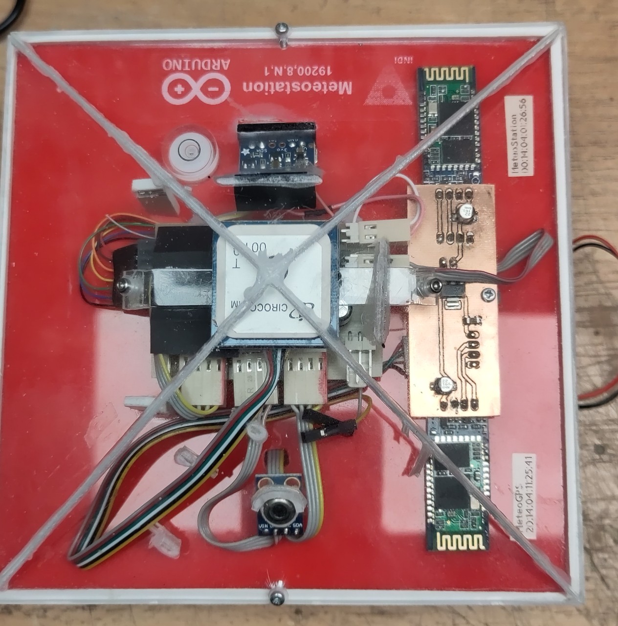

Die Hier vorgestellte Wetterstation hat ein SV-Update erhalten. Der Grund ist folgender:
1. es gibt leider keine wirklich flachen Powerbänke mehr (max. 7mm Höhe) mit ~2,5Ah, dies sind bei PNY in der Abkündigung oder mittlerweile schwer zu beschaffen.
2. von der Online-Wetterstation lag noch ein großer Akku 3,7Ah rum, Laufzeit ca. 20h
Auf die Idee brachte mich dieses Modul hier, mit einem TP5400 als Kernstück. Dieser liefert aus einem LiPo Akku 5V und kann diesen auch laden über Micro-USB.
Damit das ganze verbaut werden kann, muss die USB-A Buchse weichen. Das Auslöten ist nicht schwer, und man hat dann sogar die beschrifteten Abgänge für 5V
freigelegt.

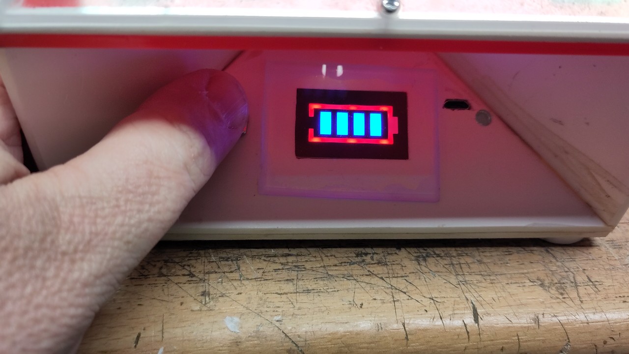

Um den Akku-Stand zu erfahren, ist dieses LED-Modul hilfreich. Die Anzahl der Zellen wird auf der Rückseite mit einer Lötbrücke festgelegt. Der rote Taster (unter dem Daumen ;) ) im Bild dient zur Trennung bei Nichtbenutzung.
Der Arbeitsstatus im Lademodus wird über ein rundes Stück Plexiglas (5mm) neben der Micro-USB-Buchse angezeigt.
Die Halterung der Powerbank ist einer für den Akku gewichen, der Zugang musste von aussen her noch angepasst werden.
P.S. Die Schutzabdeckung ist leider schief verklebt worden, da der Sekundenkleber schneller als ich war _jungeschlagen:
