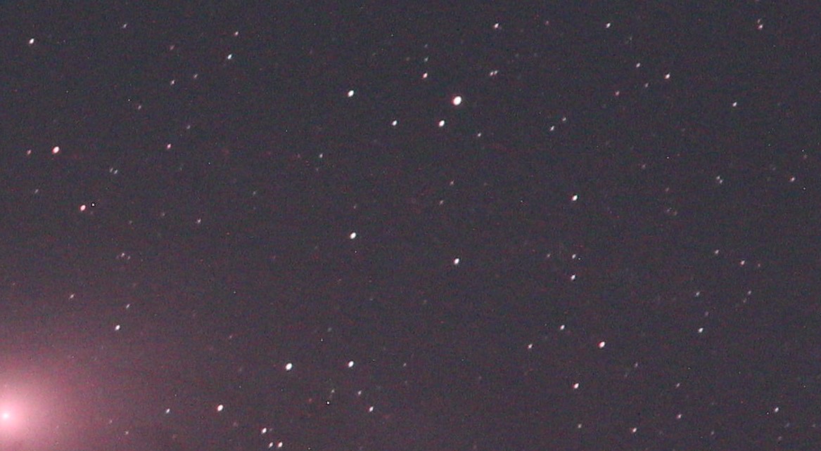

Ich habe das Sigma nun schon mehrfach probeweise auf die HEQ5 geschnallt ob das auch für Astrophotografie taugen würde. Von der Optik her gibt es keine nennenswerten Bildfehler die mich stören würden. Aber leider bekomme ich keine runden Sterne hin.
Die Sterne sind immer in eine Richtung eierförmig:

Man sieht, dass die Sternverteilung genauso verzogen ist, wie in der Aufnahme oben.

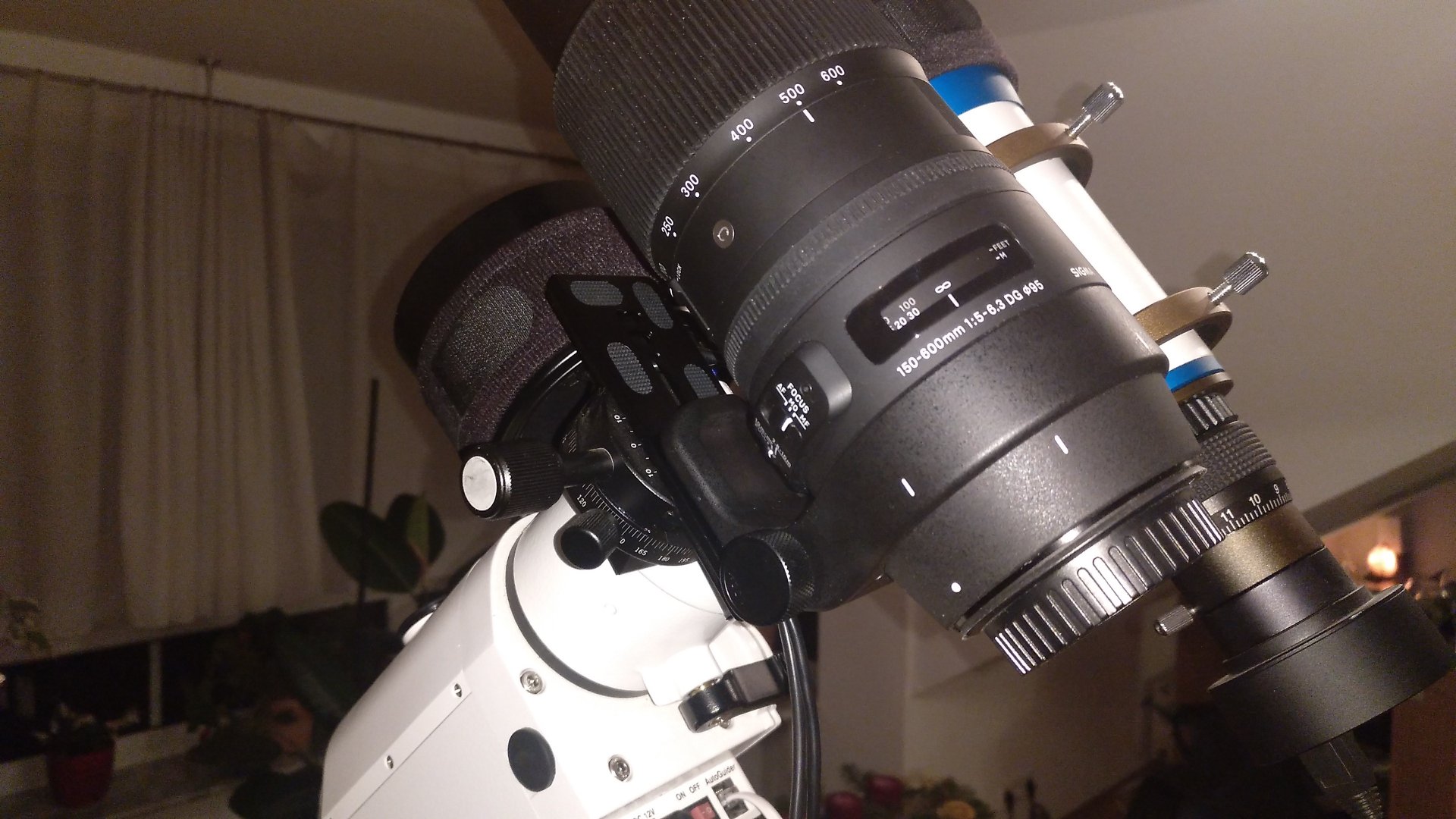

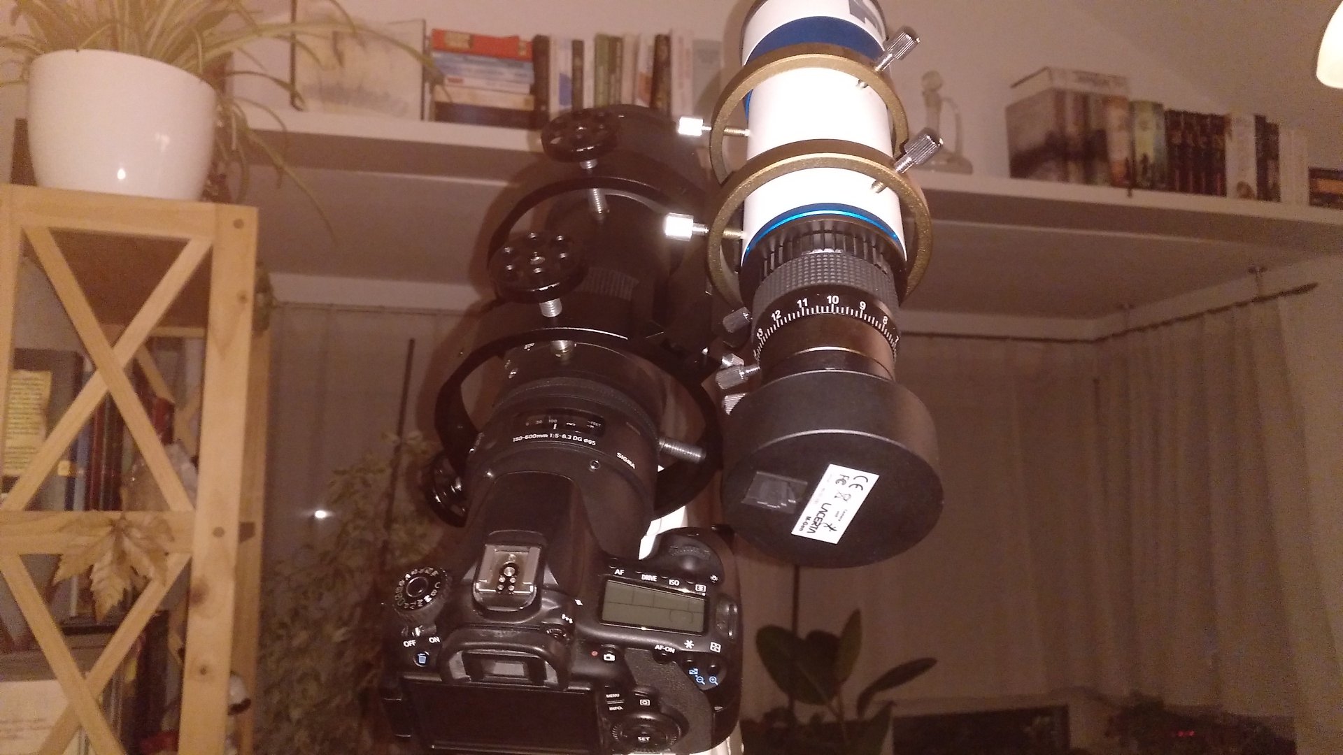

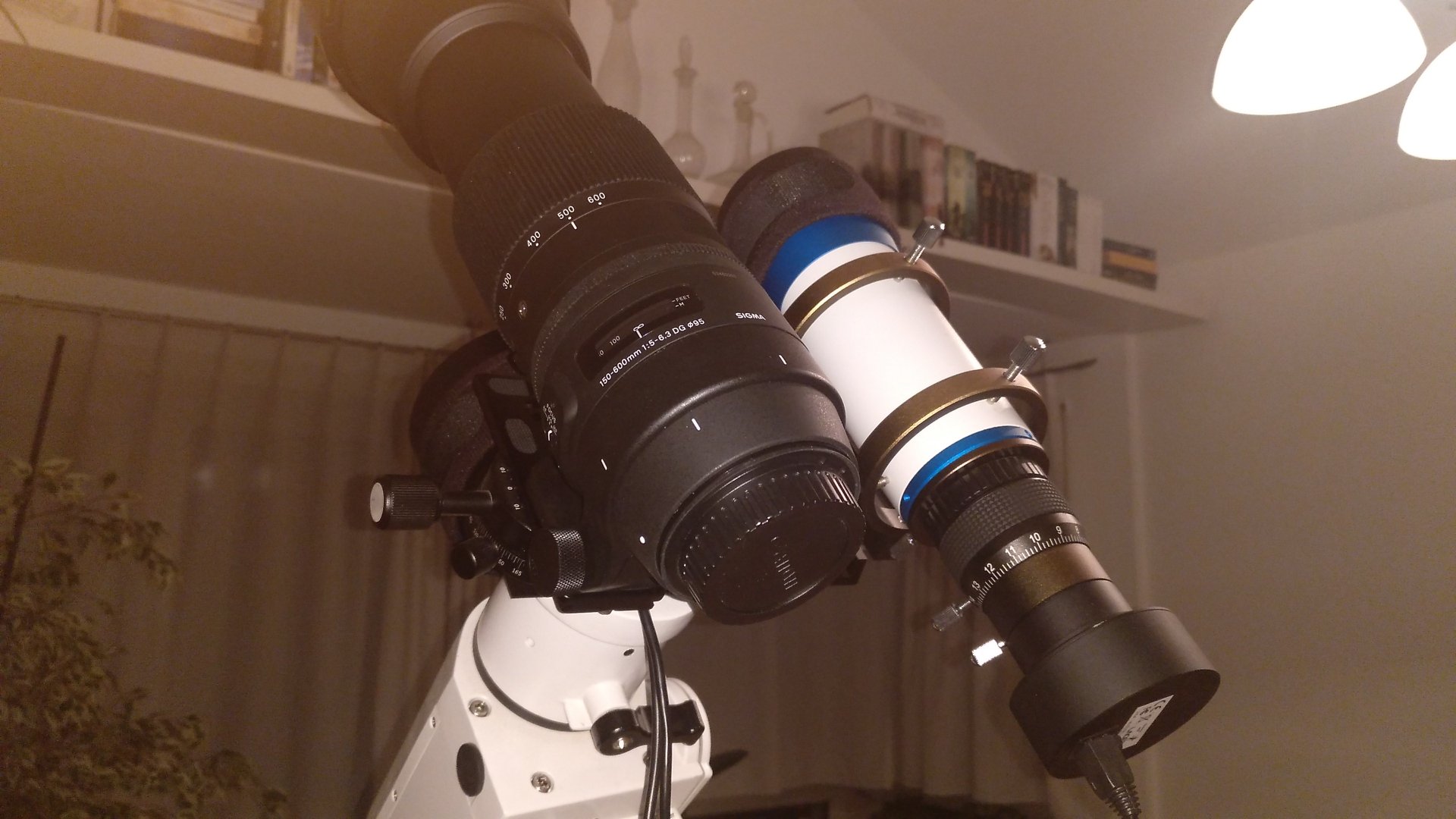

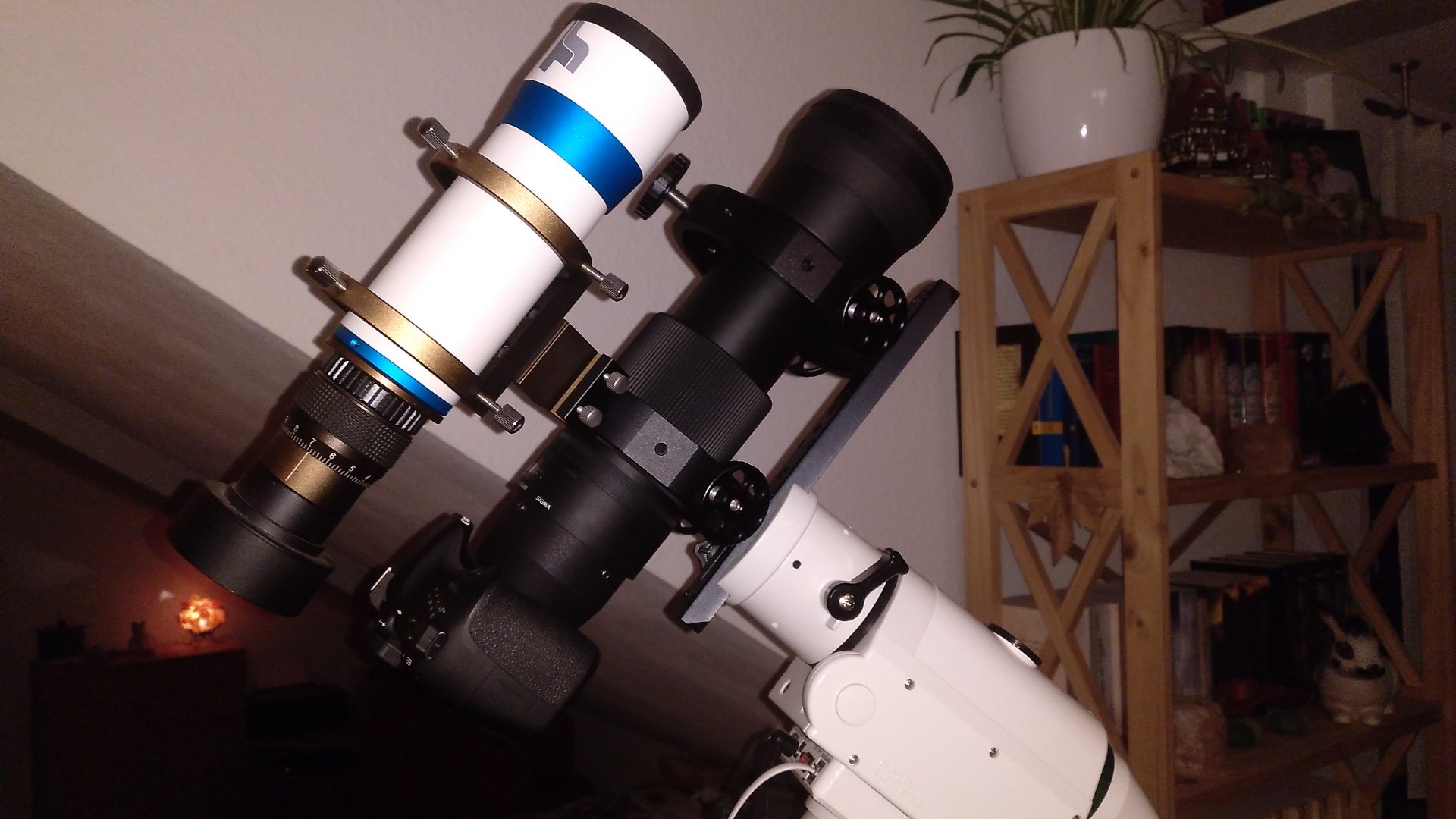

Ich hab jetzt einen Umbau gewagt:
Das Objektiv steckt jetzt in Baader Leitrohrschellen mit supergroßen Griffen.
SItzt eigentlich alles bombig, allerdings habe ich nun ein Ungleichgewicht auf der DEC Achse. Also entweder ich packe auf der linken Seite noch mittels Schraube irgendwas schweres dran, oder ich nehme doch die teuere Doppelschiene und montiere beide Optiken parallel.
das Objektiv sitzt jetzt fest denke ich. Ob der Sucherschuh hält? Selbes Thema, kurze Basis... Testen!
Jörg
