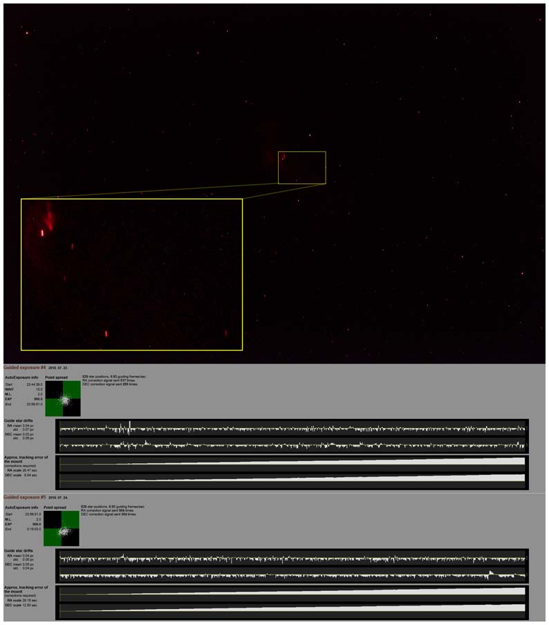

Hallo zusammen, vielleicht kann mir jemand helfen.....
Ich habe eine neue EQ6-R und war bisher gut zufrieden. Der MGEN hat sehr wenig zu tun. Sie läuft insgesamt ruhig und bei meinen bisherigen Aufnahmen mit bis zu 5 Minuten Belichtungszeit sahen die Sterne immer sehr gut aus.
Jetzt habe ich mal einen HA-Filter ausprobiert und die ganze Nacht jeweils 900s belichtet.
Die Aufnahmen zeigen alle quasi in allen Aufnahmen identische, kurze, feine Trails in DEC (siehe Beispielbild im Anhang).
Die Gudingmesswerte sehen jedoch (für mich) sehr gut aus und zeigen meines Erachtens keine Hinweise darauf, dass der MGEN irgendein Problem hatte.
Toleranz beide Achsen 0,1, Aggr. 70%.
Hier noch der Link zu einem Bild mit Guidingkurve in besserer Auflösung auf meiner Dropbox: https://www.dropbox.com/s/ormmnqqqzh0afxr/Guiding Problem.jpg?dl=0
Hat jemand eine Idee, was da schief läuft?
Peter

kann es sein, dass Du Spiel in deinem Aufbau hast oder der exakt ausbalanciert ist, so dass er springen kann, also nicht auf einer Flanke der Schnecke anliegt?
Jörg
Moin Jörg,
danke für deinen Tipp!
Prinzipiell kann das sein, die neue Montierung ist in beiden Achsen ziemlich schwergängig, so dass es leider nicht möglich ist, sie "dezent" auszunivellieren. Deswegen habe ich sie in DEC sehr deutlich kopflastig eingestellt. Kann also eigentlich beim Guiden kein Spiel entstehen.
Auch denke ich, wenn die Korrektur des MGEN wegen eines Lagerspiels nicht "ankommt", müsste er deutlich aggressiver versuchen, das auszugleichen. Würde man doch in der Kurve sehen, oder? Die Kurven sehen aber alle sehr gut aus und alle Punkte liegen sehr gut in der Toleranz. Die Standardabweichung der Fehler in DEC beträgt in allen Bildern zwischen 0,03 pix und 0,06 pix. Das ist doch ein Super-Wert, oder?

Hallo Peter,
der Mgen scheint ja gut zu guiden, also sollte der Fehler aus einer anderen "Quelle " resultiern.
Was für ein Teleskop hast du zur Aufnahme benutzt ?
Wenn das guiden in Ordnung ist muss es zwischen den optischen Achsen eine Verschiebung ergeben haben. Evtl. eine Verbiegung in der Teleskophalterung ? Im Tubus ? In den Leitrohrschellen oder Befestigung?
toi toi bei der Fehlersuche
Karl-Heinz
hallo,
wenn das Guiding gut aussieht, aber die Sterne auf der Aufahme alle verzogen sind, dann bewegt sich was zwischen Guider und Aufnahmekamera. Ist der Sucher zB auf den Rohrschellen befestigt, dann kann es sein dass sich der Apo in der Polsterung der Rohrschelen etwas dagegen bewegt. Das schwenkt ja langsam über den Himmel. Deshalb Guidescope immer direkt am Tubus befestigen, zB im Sucherschuh.
