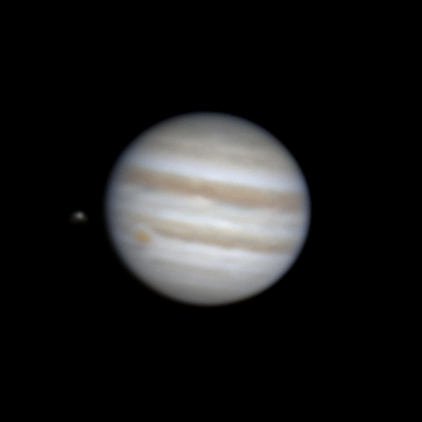

Das gestackte Bild (5% von 2000 Bildern, AutoStakkert Standardeinstellungen, per GIMP vom TIF in PNG konvertiert) sah erstmal gewohnt 'flauschig' aus:

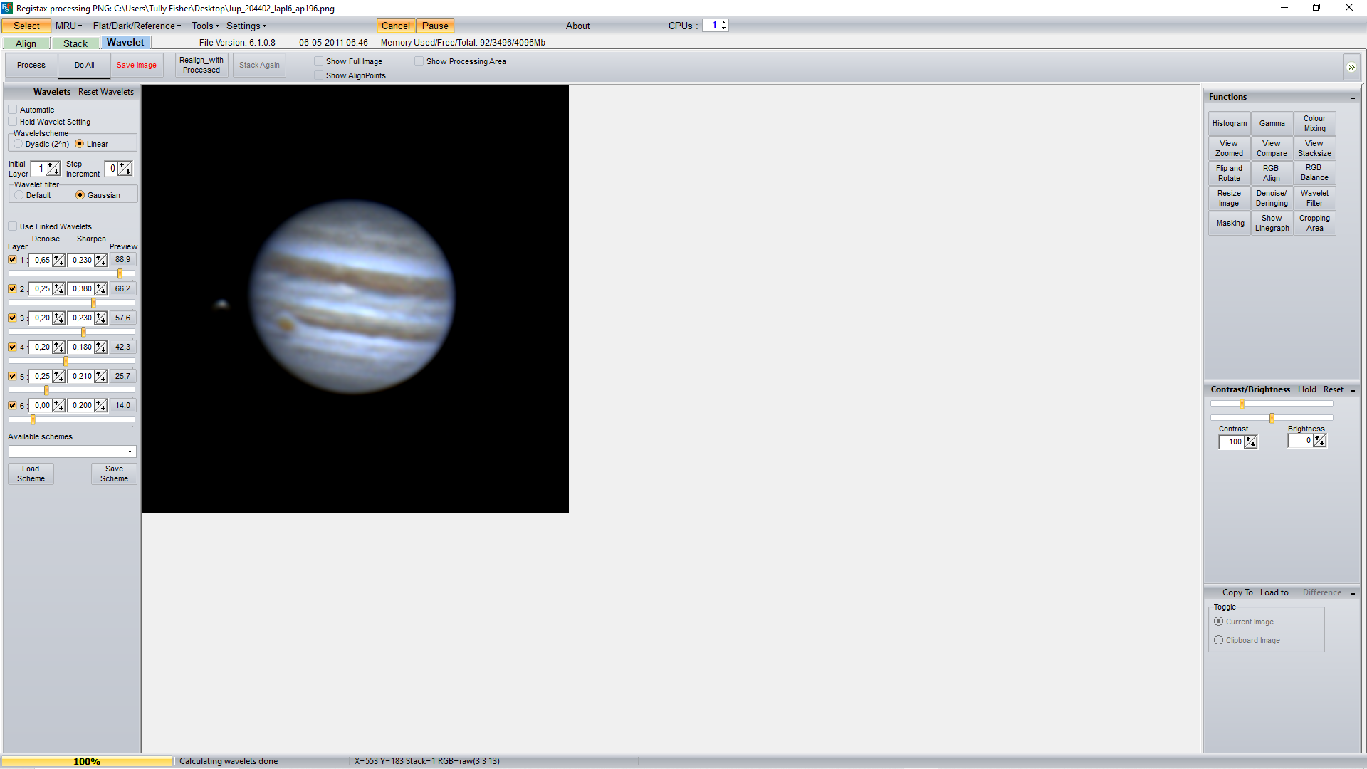

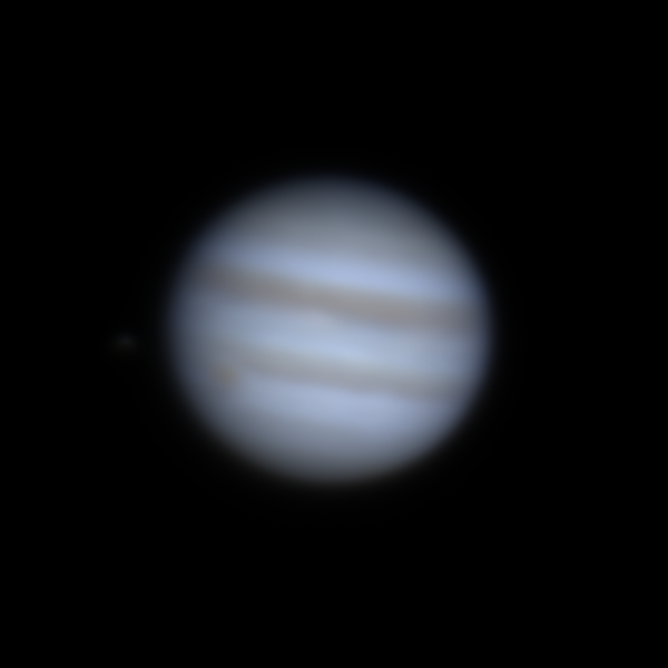

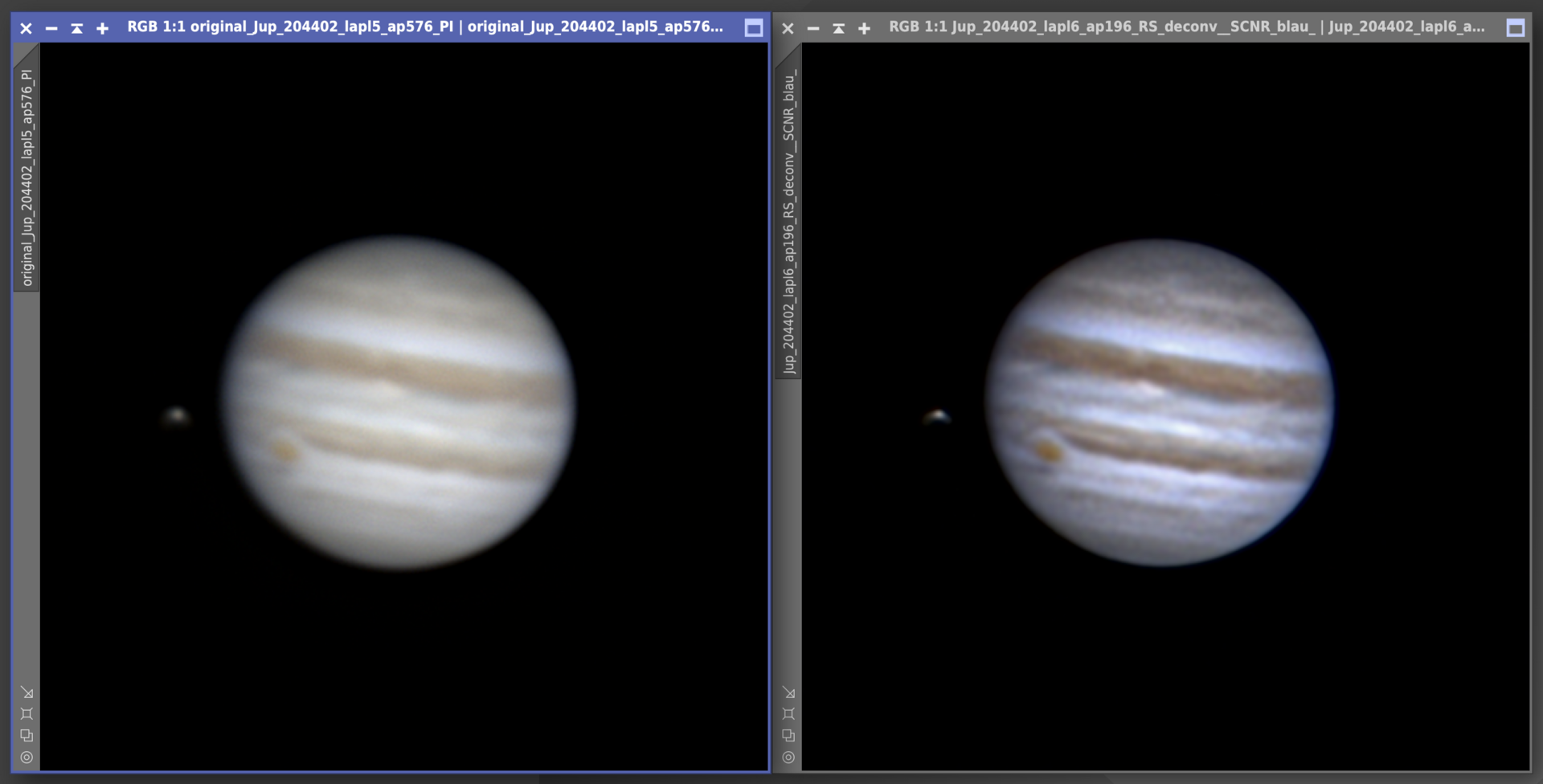

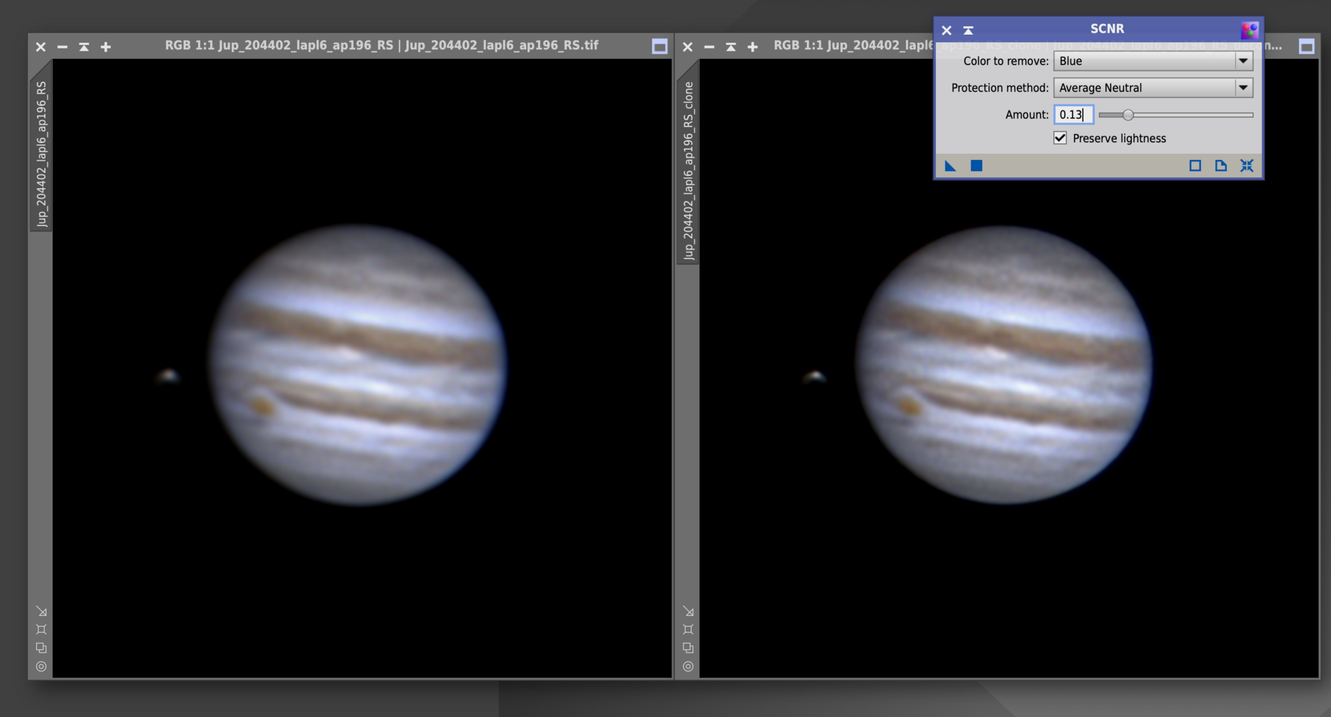

Der "Workflow" (wenn das bisschen schon so nennen darf) in PixInsight sieht dann in diesem Fall so aus:
- Statistics: Bestimmung der Statistikwerte für die Farbkanäle. Idee: Kalibrierung auf den Kanal mit dem kleinsten Median. Hier: G-Kanal
- Channel Extraction: Zerlegen des Bildes in R, G, B
- LinearFit: Anpassung der "anderen" Kanäle in Referenz zum im ersten Schritt bestimmten Kanal.
Reference image --> G-Kanal-Bild, Anwendes des LinearFit-Prozesses auf R- und B-Kanal-Bilder - ChannelCombination: wieder zusammen fügen der R- G-, B-Bilder zu einem farbkalibrierten Bild
- MultiScaleLinearTransform: das Registax des Mac-Users in PixInsight ...
Starlet Transform mit 4 Layern + R-Layer
Werte hier:
Layer 1 -0.600
Layer 2 +1.600
Layer 3 +0.500
Layer 4 +0.400
Einstellungen 'nach Gefühl', ohne dass es allzu körnig wird. - Anschließend noch eine zarte HistogramTransformation, um das Bild etwas heller zu bekommen.

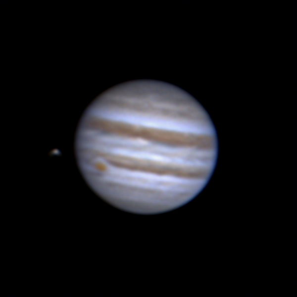

Und das kommt dabei raus:
Immerhin ... ein paar Details sind zu erkennen.
Vielleicht geht da 'noch mehr', aber - s.o., meine Ansprüche sind nicht so hoch.
