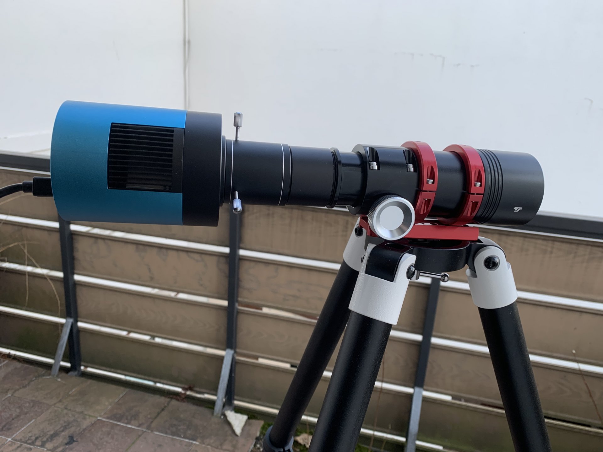

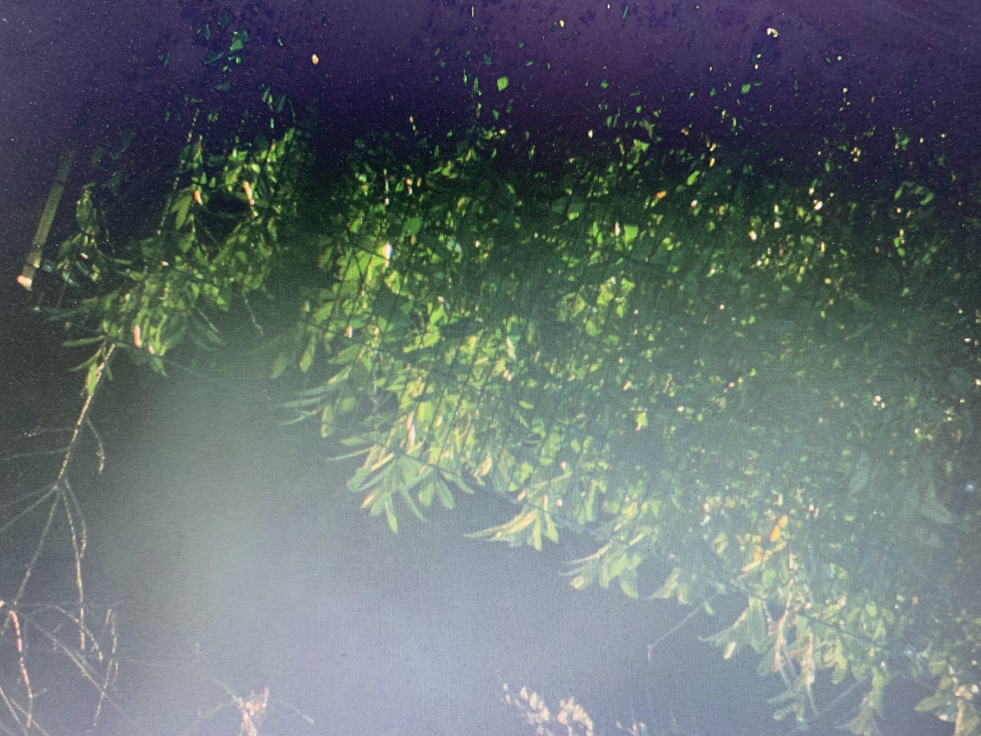

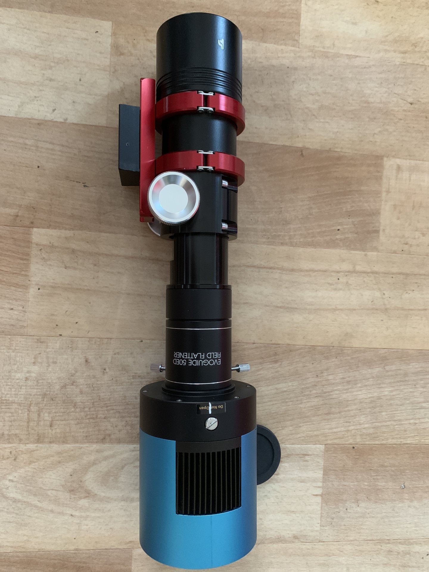

Hallo, ich finde es immer faszinierend wenn Leute hier im Forum ihre Ergebnisse mit minimalem Setup vorstellen… Sei es für Astrofotografie oder EAA. Der noch recht neue TS Sucher 50/200 ED lässt sich als richtiges Teleskop konfigurieren, so dass er auch mit einem Zenit Spiegel zum Beispiel sehr gut funktioniert… Mal sehen ob er mit dem Flattener vom Skywatcher Evoguide ED 50 harmoniert… Hier ein Bild von meinem Setup, was am Tag schon recht gut funktioniert, für die Nacht kommt es natürlich auf eine Montierung mit Nachführung. Statt des langen Tubusstücks habe ich eine kürzere T2 Verlängerung eingebaut, dann kommt der Flattener und dann eine Touptek 16000 als Kamera (21 mm Chip OSC). Tagsüber sind die Ergebnisse schon ganz brauchbar, auf dem Bildschirm sind Sie scharf, hier nur ein abfotografiertes Bild vom Bildschirm… Man kommt schon mal gut in den Fokus. Mal sehen wie es dann am SternHimmel funtioniert, Eventuell muss die T2 Verlängerung noch verändert werden… An der Abstützung der Kamera muss ich noch etwas arbeiten, durch den Hebel gibt es eventuell Verkippung… Aber der OAZ ist recht stabil…Ich bin gespannt und halte euch auf dem Laufenden. Als Sucher und Mini ReiseTeleskop finde ich das Teil klasse! Immerhin f4!

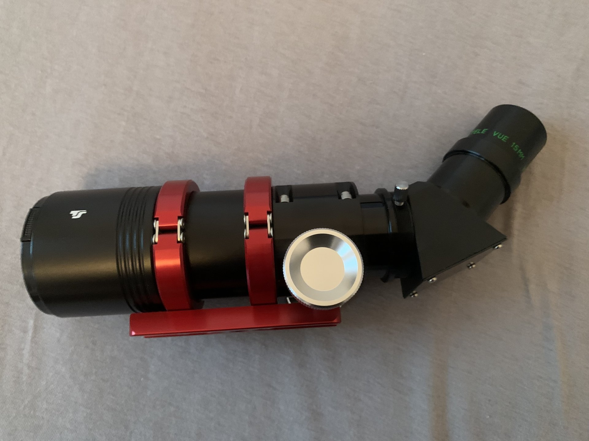

Hier mit einem einfachen Amiciprisma, sehr kompakt für Tag Beobachtungen geeignet. Auch schön minimalistisch finde ich… In der Prismenschiene ist eine Anschlussmöglichkeit für ein großes Fotogewinde…

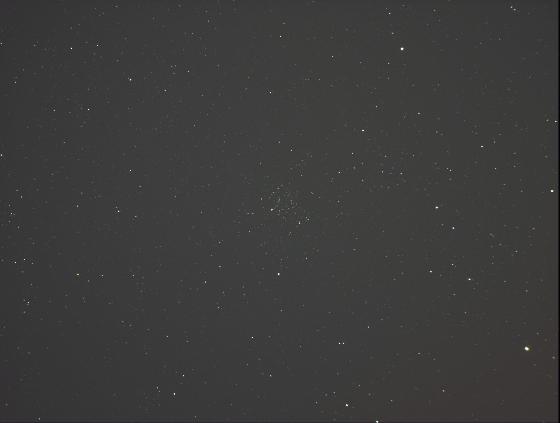

Hier ein EAA Bild, mit dem oben gezeigten Setup auf EQ6 ohne Autoguiding, 10s Belichtungen live gestackt mit SharpCap, 10min gesamt. Keine Schärfung oder Rauschreduktion. Direkt abgespeichert, nur den Schwarzpunkt gesetzt und die Sättigung leicht erhöht... Die Eiersterne rechts sind meiner Meinung nach eher Verkippung, oder? Gar nicht so schlecht finde ich, für EAA gut geeignet denke ich, mit einem kleineren Sensor bestimmt ohne Probleme, mit dem 21mm Sensor noch optimierbar...

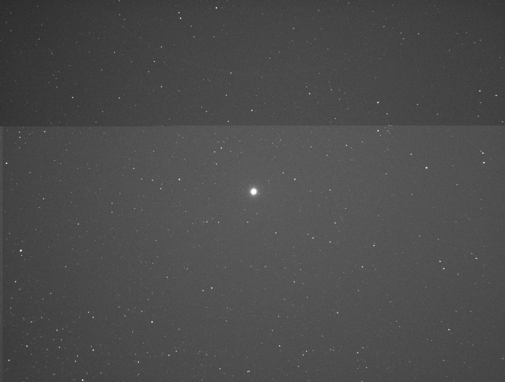

Und hier noch ein Einzelbild, Beteigeuze, 10s, nicht bearbeitet nur in JPG s/w, recht ordentlich finde ich... (die zwei Helligkeiten liegen wohl an der Konvertierung mit Fitswork... habe nicht nach der Ursache gesucht, ging mir nur um die Sternabbildung)
Plate Solving sagt als Brennweite übrigens 225mm... Also Brennweitenverlängerung...

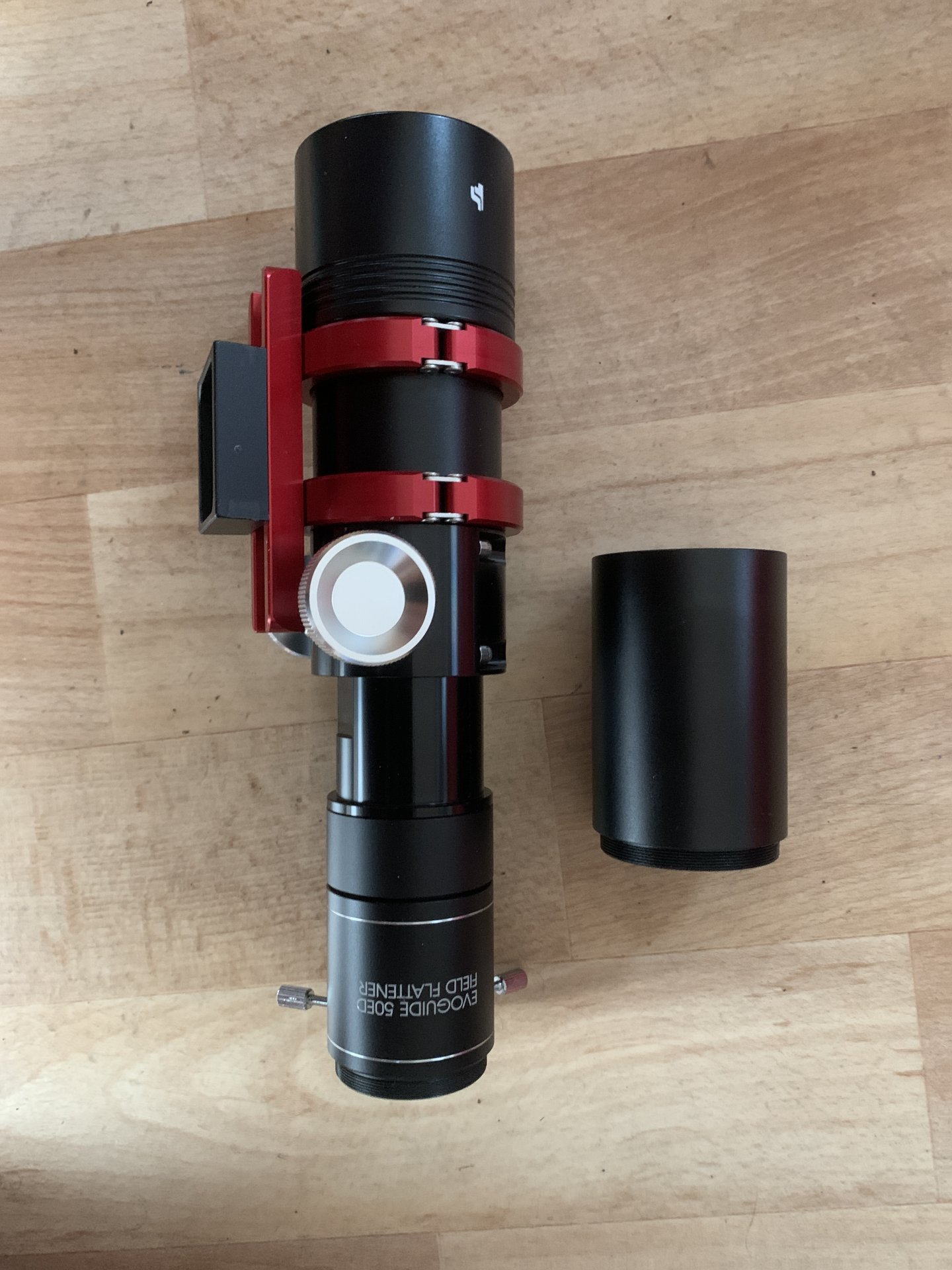

auf dem obigen Bild sieht man nicht Flattner für den Evoguide, der ist ja grünlich abgesetzt oder irre ich mich, welchen Flattner hast du denn da verbaut?
Hast du da ein Element des Suchers einfach herausgenommen, damit der Fokus passt?
Der Evoguide Flattener ist direkt vor der Kamera. Ich habe ein Element, sieht man auf dem zweiten Bild, aus dem Sucher heraus genommen und dafür eine kürzere T2 Verlängerung zwischen Sucher und Flattener gesetzt. Ich werde noch ein etwas längeres T2 Element einsetzten, dann muss ich den OAZ nicht soweit ausziehen und die Verkippung wird evl. geringer. Mit dem Original Sucherrohr komme ich nicht in den Fokus…

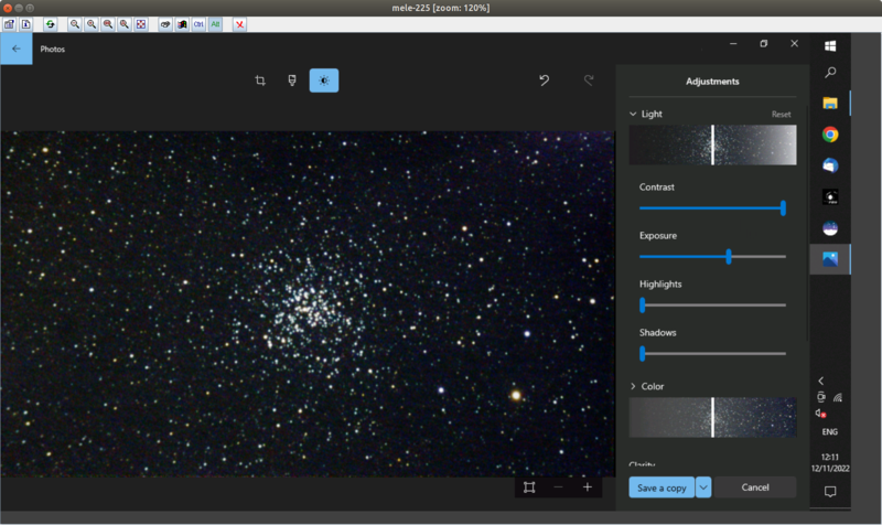

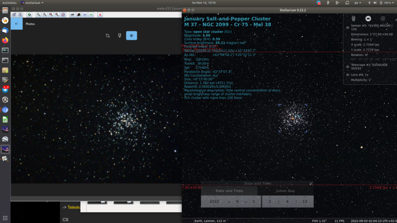

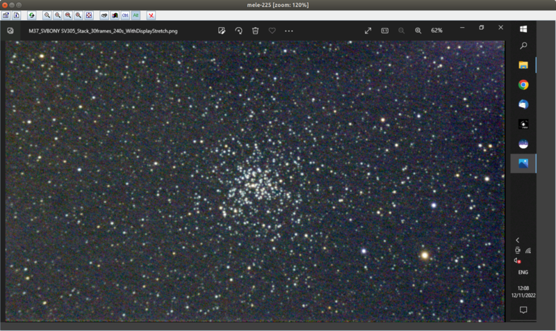

als kleiner Anstupser für Dich ;), mal auch ein paar Bilder, die mit Deinem Setup gemacht wurden zu zeigen, hier ein Beispiel mit dem (vergleichbaren?) EvoGuide 50/240ED.
Montierung war AZ-EQ6 (EvoGuide am SVBONY SV 503 102/714 montiert) im Alt/Az Betrieb, SV305 (IMX290) 30 x 8s SharpCap 4.xx, wie immer nur Lights "ohne alles", nachbearbeitet mit Win10 Fotoeditor. Von Links nach Rechts: Stacked, Postprocessed, Vergleich mit Stellarium und weitere Aufnahmedaten dort. Runterscaliert auf 800 x 600.
Screenshot from 2022-11-12 12-07-09.resized.png Screenshot from 2022-11-12 12-10-20.resized.png Screenshot from 2022-11-12 12-16-50.resized.png
Peter
