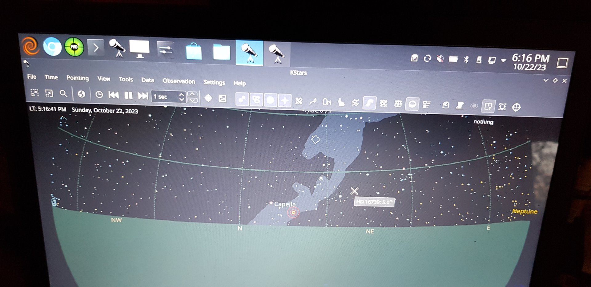

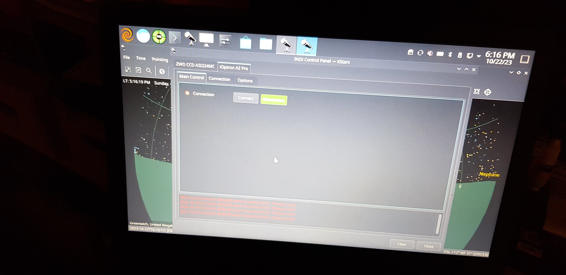

Das basiert auf Ubuntu und dort läuft KStars/INDI drauf. Und ein paar andere Softwaren. PHD2 z.B..

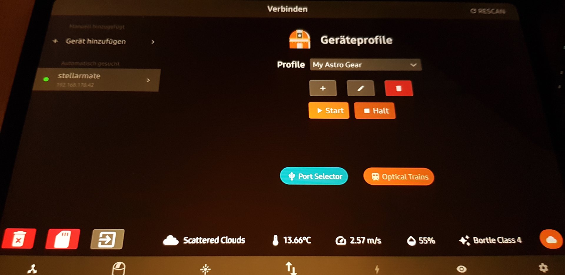

Hier die App auf Tablet Android
Was hier beim Tappen auf Start passiert, es wird die Verbindung zu Stellarmate aufgebaut und die Verbindung zu den angeschlossenen Geräten am Pi oder Notebook. Also im einfachsten Falle Kamera und Montierung. Wie jetzt bei mir Asi224MC und iOptron AZ Pro.
KStars ist eine Planetariumssoftware die Kameras und Montierungen, Filterräder und EAFs ansteuern kann.
Teleskop/Objektiv waagerecht, mit Kompass nach Norden ausrichten und "Start" klicken. Der Rest wird vollautom. gemacht.
