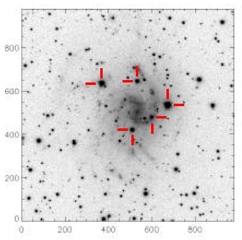

NGC 2076 – Galaxie
Von zeta Lepori geht eine Sternkatte direkt nach Süden. Ist man schon bei O’Neal 4, dann muss man nur wieder minimal nach Südosten und schon ist man wieder an der Sternkette mit zwei helleren Sternen (und einem dritte, schwächeren dazwischen). Diese drei Sterne zeigen direkt auf NGC 2076, die südlich des untersten der drei Sterne liegt.
NGC 2076 ist 13m0 hell und eine linsenförmige Galaxie (Klasse S0-a), 89 Millionen Lichtjahre von uns entfernt und hat einen Durchmesser von 60.000 Lichtjahren. Warum besucht man eine so schwache (im Vergleich zu anderen Galaxien im Hasen) und dann noch „langweilig linsenförmige“ Galaxie an? Nun, zum einen ist sie eben in der Nähe von O’Neal 4 und sehr leicht zu finden und zum anderen hat sie eine Besonderheit. Ungewöhnlich für linsenförmige Galaxien hat sie ein sehr auffälliges Staubband, weshalb sie gerne fotografiert wird. Aber visuell? Nur Versuch macht klug oder so.
NGC 2076 wird sehr hübsch von einen Sternengruppe umringt. Das ist schon einen Blick wert. Die Galaxie ist diffus, wie erwartet ellipsoid, nicht sehr flächenhell (14mag/arcmin^2), aber gut erkennbar. Wir haben bis 302× vergrößert, aber ich fand es, wenn ich mich recht erinnere, bei 235× (9mm-Okular) besser. Das Seeing war jetzt besser als in der vorherigen Nacht, aber der Wattebausch waberte trotzdem ein Bisserl vor sich hin. Wir wechselten uns ab. René hat als erster eine dunkle Kante erkannt. Ich konnte das dann bestätigen, wobei es wirklich vom Seeing abhing. Kurzzeitig steht der Wattebausch stiller da (abgesehen vom Wandern durchs Gesichtsfeld) und dann erkennt man die Asymmetrie. Nach Südosten ist die Ellipse gerade abgeschnitten. René meinte, kurzzeitig auch jenseits der Kante noch ganz schwach etwas glimmen gesehen zu haben, das konnte ich aber nicht reproduzieren. Im Nachhinein habe ich das mit Fotos der Galaxie abgeglichen (also wieder daheim natürlich) und ja, die Position passt perfekt. Sehr cool. NGC 2076 ist ein lohnendes Ziel für große Teleskope (oder für Fotos, aber das ist ja eh klar).

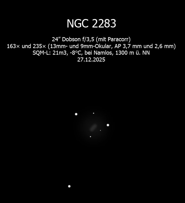

NGC 2283 – Galaxie
Wir hatten diese Balkenspirale ja schon gestern aufgesucht. Jetzt der Wiederbesuch eine Nacht später. Die Galaxie bildet mit zwei etwas helleren Sternen ein Dreieck bzw. steht in einem kleinen Trapez. Hier ein Bild aus einem Paper – Kaisin, Karachentsev & Ravindranath (2012): Hα survey of nearby dwarf galaxies. Mon. Not. R. Astron. Soc. 425, 2083–2098. doi:10.1111/j.1365-2966.2012.21501.x – ich habe die Sterne, die für mich durch die Diva sichtbar waren, hier markiert. Laut Wikisky hat der südlichste der Sterne eine Helligkeit von 15m8, die beiden helleren sind um die 13 mag hell.
Jetzt war die Galaxie für mich deutlicher als in der Nacht zuvor zu erkennen. Der Balken kommt als wattig-flauschiges längliches ellipsoides Etwas zur Geltung. Wir haben zwischen 163× und 235× hin und her gewechselt. Die Position war jetzt klar und ich habe eine Zeichnung erstellt:
Ich habe nur die Sterne rund um die Galaxie eingezeichnet, die ich sehen konnte und einen weiteren weiter unten, der ein größeres Dreieck definiert (da habe ich die weiteren Feldsterne weggelassen)
Irgendwie kam uns die Fläche rund um den Balken aufgehellt vor. Das kann auch Wunschdenken gewesen sein, denn eigentlich hatten wir gehofft, das „S“ sehen zu können. Da es durch den schwachen Stern im Südwesten geht, konnten wir sehr exakt versuchen, zumindest einen Spiralarm zu erkennen. Aber Fehlanzeige. Vielleicht bei einem besseren Himmel (ohne Schnee als Reflektor). Ich habe die Aufhellung mit skizziert, denn so kam es uns vor. Da sie extrem diffus war und nicht im Bereich der Arme dichter/heller, bin ich noch etwas skeptisch. Zumindest hatten wir beide „das Gefühl“, dass da etwas minimal aufgehellt ist.

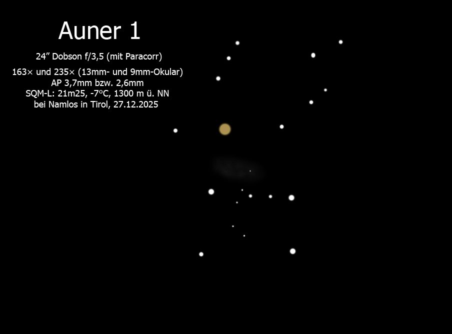

Auner 1 – Offener Sternhaufen
Wir bleiben im Großen Hund. Jetzt hatten wir viel Zeit und konnten uns genüßlich Auner 1 widmen. Der Sternhaufen wurde von Auner et al. (1980) publiziert. Die Autoren fanden ihn auf den POSS-Platten (Palomar Observatory Sky Survey). Er wird dort von einer Reflexion (Sirius ist schuld) verdeckt, ist aber am Rand des Geisterbildes zu erahnen. Ein Abgleich mit einer Aufnahme der ESO ergab, dass es ein sternreicher Haufen mit mindestens 140 Sternen ist. Das Paper findet man hier offen zum Lesen: https://iopscience.iop.org/article/10.1086/130689/pdf
Direkt nördlich des Haufens liegt TYC 5972-2901-1, ein gelber Stern mit 9m2. Südlich davon, nah an diesem Stern, ist eine kurze Sternenkette (vier Sterne in Reihe) mit 11 bis 13 mag. Dazwischen liegt der Haufen. Auner 1 ist 29.000 Lichtjahre von uns entfernt, also ungefähr so weit weg von uns wie Tombaugh 2 und liegt damit auf dem bzw. nahe des Outer Arms der Milchstraße. Hier ungefähr die Position in der Milchstraße:

Was konnten wir sehen? Nun, die Sternenkette und TYC 5972-2901-1 konnten wir sehen. Das Finden war gar nicht so einfach, weil die Sternenkette im Übersichtsokular nicht auffällt (hat man sie aber erkannt, dann geht es plötzlich einfach). Beim Vergrößern bis auf 235× zeigte sich zwischen der Sternenkette und TYC 5972-2901-1 ein schwacher, länglicher Wattebausch. Man könnte meinen, da liegt eine Galaxie. Zart, länglich – ein Balken einer Balkenspirale? Eine gestreckte, ellipsoide Galaxie? Nein, ein Offener Sternhaufen! Die Sterne ab 18 mag sind offenbar so dicht, dass das diesen Wattebausch erzeugt. Und dann blitzt es plötzlich auf. Ein Stern ist am Rand des Wattebauschs sichtbar und dann auch kurz zu halten. Mit EQ-Plattform und Nachführung hätten wir vermutlich mit dem 3,3mm-Okular (641×) versucht, weitere Sterne herauszukitzeln. Laut der Veröffentlichungen zu dem Haufen (Links folgen am Ende) sollten jenseits von 15 mag mehrere Sterne zu sehen sein. Jetzt kann es sein, dass die außerhalb des eigentlichen Kerns liegen und daher nicht weiter auffallen oder der Wattebausch überstrahlt sie. Da hilft dann das gnadenlose Herausvergrößern.
Uns hat es gereicht, uns am Wattebausch einzugrooven und den immer besser zu lokalisieren. Ich habe das Ganze gezeichnet, wobei da das Rotlicht, das man braucht, sofort die Empfindlichkeit des Auges reduziert. Hier das Ergebnis (deutlich gemottelt war der Wattebausch nicht, das Seeing macht auch was aus, aber eine minimale Helligkeitsschwankung meine ich gesehen zu haben und habe sie daher hier auch eingezeichnet):
