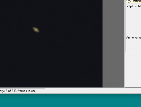

hier mal ein Screenshot aus Sharpcap von Saturn.
Mit 150/750 PDS Newton, Asi224MC ohne Barlow.
Habe nichts besonderes eingestellt, nur so das man Saturn sehen kann.

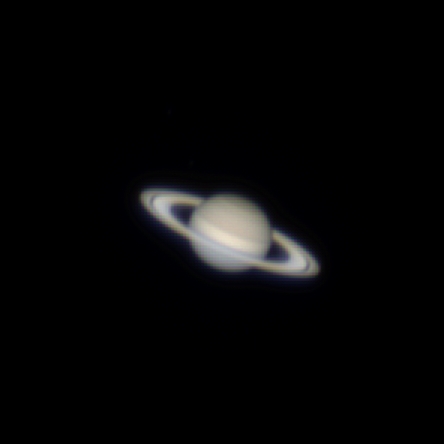

Hier mal ein Foto von Saturn mit einer EOS 500D von mir. Auch damit kann man schon ansprechende Fotos machen. Dein Teleskop mit Okularprojektion ist meinem sogar überlegen und du müsstest damit eher besser abbilden.
https://forum.astronomie.de/media/saturn-23-juli-2019.40392/full
Das ist nur ein single shoot. Da du aber filmst müsste dein Ergebnis noch besser ausfallen. Man kann bei EOS Kameras mit EOS movie record sozusagend in den crop Modus des sensors schalten und mit 30fps und mit neueren sogar mit 60fps filmen. Damit mußtest du gute Ergebnisse erzielen. Dabei ist das seeing aber enorm wichtig.

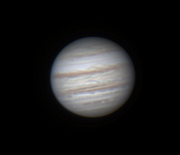

... mit 1 km Brennweite ;) gute Grundlagen für Planeten Auch wenn es vermutlich nur 1.000 mm sind. Nach meiner Einschätzung ist Ausschlag-gebend der Spiegeldurchmesser. Und das ist mit 8 Zoll durchaus ordentlich. Die vorgeschlagene Kamera mit 2,9 µm Pixel ist sicher ein guter Einstieg. Dann noch eine Barlow 2,5x oder 2,7x Barlow dann geht schon was. Ich nehme für meinen Skywatcher 200PDS ( 8" | 1.000 mm | f/5 ) die Koma-korrigierende Düring Barlow mit 2,7x ( nur Barlow Element ~ € 130 ) und eine ASI183MC mit 2,1 µm Pixel und konnte ohne viel Erfahrung mit Planeten und der nötigen Software ( PIPP, Autostakkert, Registax ) durchaus Jupiter ....
festhalten. Beim folgenden Saturn hatte ich sogar nur die 1,5x Komakorrigerende 2" APM Barlow in Verwendung.
