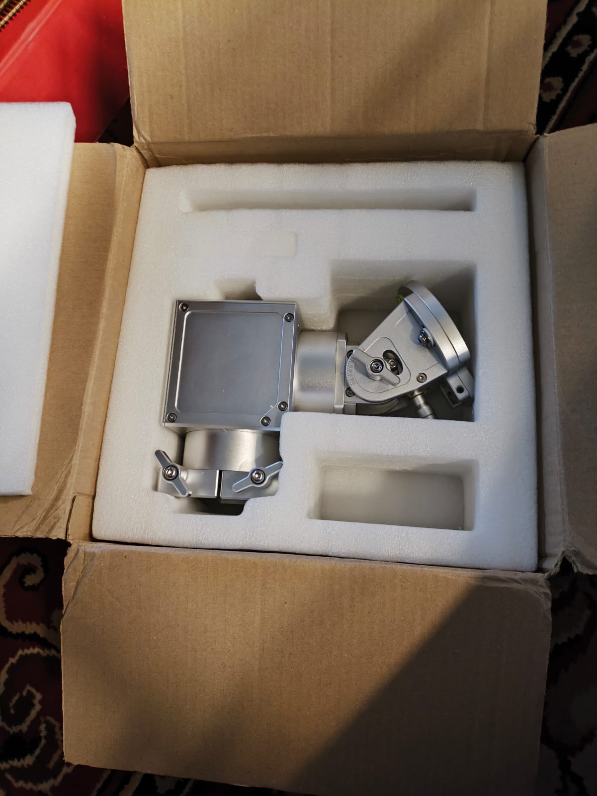

So die Montierung kam heute sicher verpackt und heile an, also ca. 1 Monat Versand mit Ostern dazwischen.

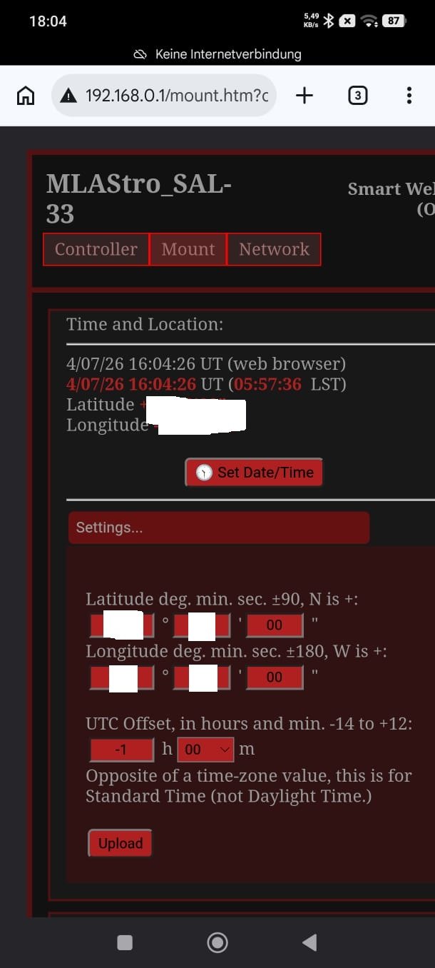

So richtig funktioniert das ganze aber irgendwie nicht, also der Smart Web Server.
Extrem träge, hängt, kackt irrgendwie schon ab wenn man auf set time / date drückt.
Welche Zeit nun die richtige ist steig ich auch bloß nicht durch ... UT ? LST? Komm mit den Zeitzonen Zeug nicht zurecht :D
Teilweise verbindet sich das WLAN nicht mit kann nicht verbunden werden, dann gehts mal wieder.
Dann ist man verbunden, kann die Montierung anpingen, kommt aber nicht auf den Server drauf?
Die Android App bringt keine verbindung zustande.
Wenns mal läuft dann lässt sich die Montierung verfahren und wieder parken etc. das funktioniert.
In SharpCap lässt sich die Montierung zumindest einwandfrei steuern.
Im Grunde muss man ja auch an der Firmware nix rumstellen bis auf Zeit / Ort.
Aber das sollte ja auch die Software (SharpCap, ASI Air) dann übernehmen wenn die nicht stimmt?

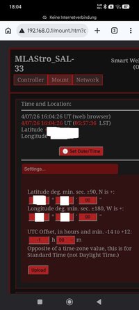

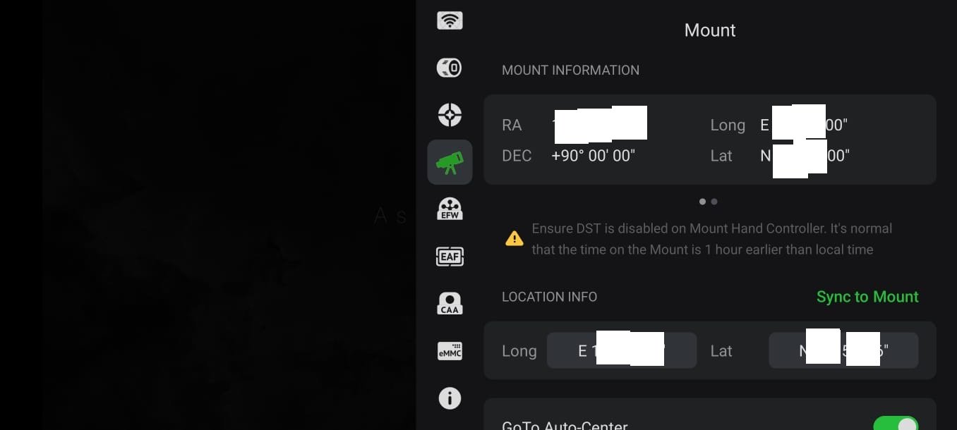

Das einzige Problem was ich hab ist mit der Uhrzeit ... da steig ich null durch und das ASI Air meckert auch wegen der Sommerzeit oder so?
Hab aber kein Plan was man da richtig einstellt?
Die Uhrzeit in der Montierung zeigt bei Browser z.b. 2 Stunden vorher an, also 16 Uhr anstelle 18 Uhr.
Da meckert das ASI und stell ich das per Hand um das die Zeit richtig angezeigt wird labert ein das ASI trotzdem voll?
Mach ich sync to mount "sagt jo gesynct" aber die Medlung bleibt trotzdem da.
Auch nach erneutem verbinden kommt die Meldung ?
siehe die Bilder ...

Hallo Marco,
Universal Time ist in unserer Zeitzone +2 Stunden mit Sommerzeit, sollte nach meinem Verständnis passen…?
