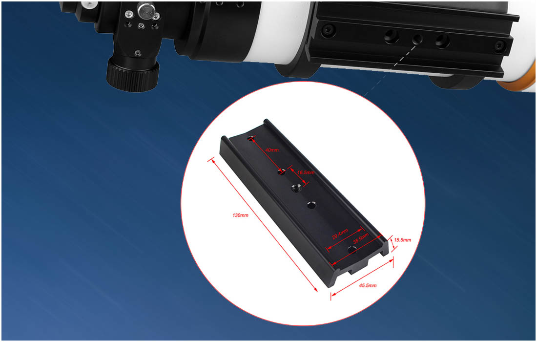

habe tatsächlich mal wieder eine Frage :)
ich suche eine kompakte AZ Montierung, die noch auf ein Fotostativ passt und relativ transportabel ist.
Ausgeführt werden soll ein 90mm F/5.5 Richfield Refraktor, der fast 3 kg wiegt und so eine relativ einfache Schwalbenschwanz-Schiene hat von werksseite. 6377172863137254651451180.jpg
Mit Zubehör soll die AZ bis bis zu 5kg tragen und balancieren können. Die Nachführung per Hand sollte noch möglichst präzise sein :)
Ideen hatte ich bisher in 3-4 Bereichen, welche auch das Budget grob umfassen:
Vixen Porta 2 - da brauche ich aber eine Vixen Platte anstelle der mitgelieferten des Refraktors oder kann man Schienen hier universell einklemmen?

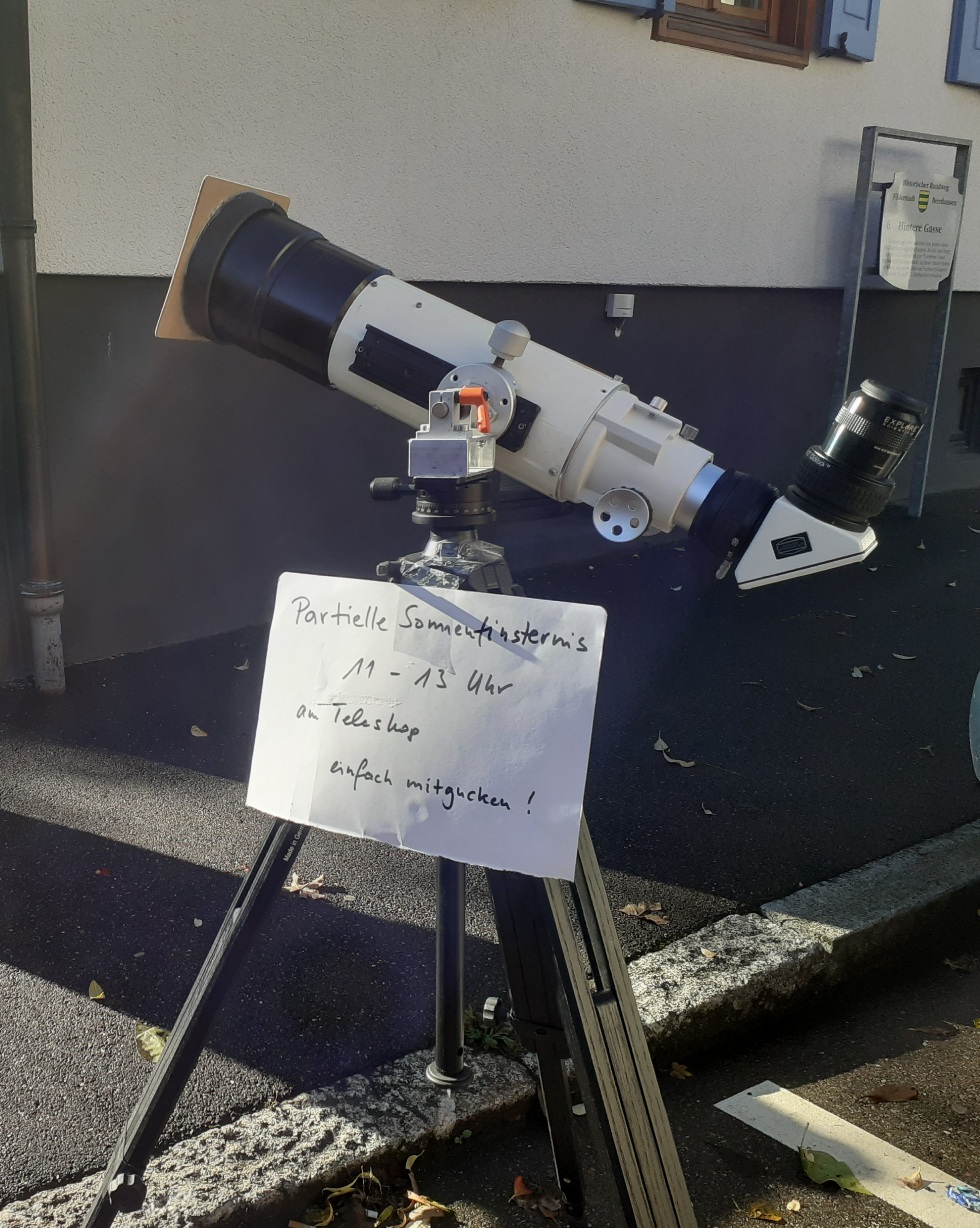

Hallo Yan,
ich hab selbst gebastelt und bin damit sehr zufrieden
Beitrag im Thema "Stativ und Montierung – einfältige Basteleien eines Anfängers" Stativ und Montierung – einfältige Basteleien eines Anfängers
Basis ist ein Panoramateller und ein paar Teile für den Bau von CNC Maschienen, sowie eine Standard Prismenklemme.
Das Ganze auf einem Berlebach Fotostativ. Trägt meinen 100/600 Refri prima.
Bei Interesse schicke ich gern die Liste der Teile und die Bezugsquellen.
CS.Oli

Ich danke auch Euch vier herzlich für die Vorschläge. Selbstbau ist auch ne klasse Sache und tolles Ergebnis von Oli. Auch klasse, dass du die Liste weitergibst.
Werde noch ne Weile ohne Motor unterwegs sein. Auch faszinierend, dass Antares fast alle Modelle kennt :D
Habe mich am Ende für eine GIRO Ercole mini entschieden, folge also Franks Vorschlag :)
