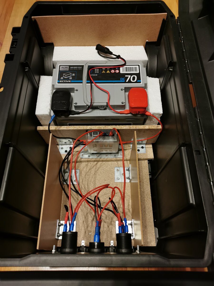

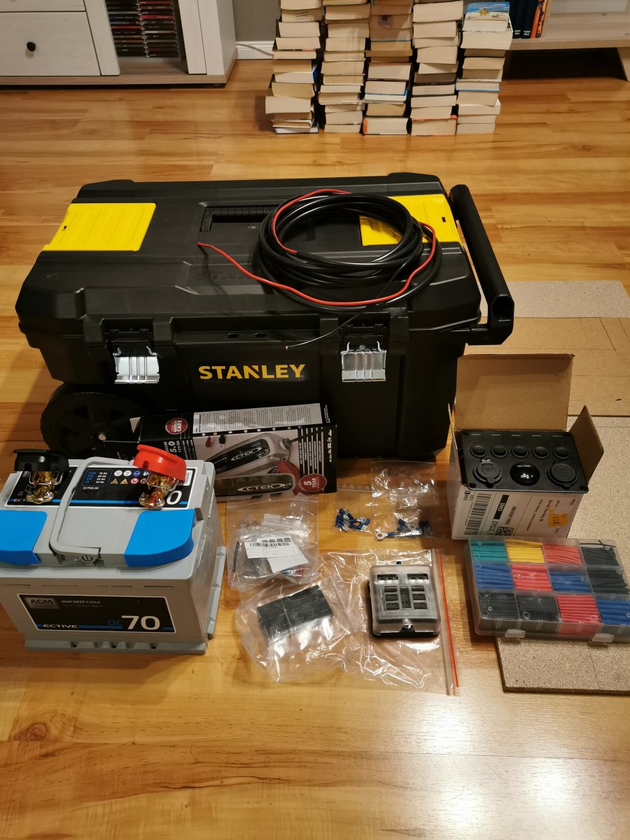

Einmal eine Übersicht meiner genutzten Materialien:

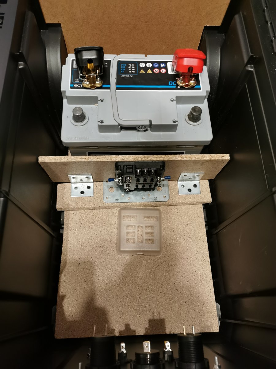

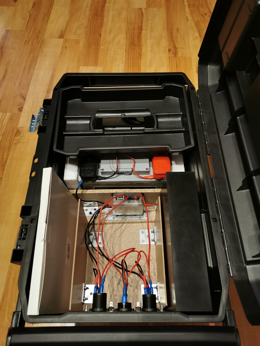

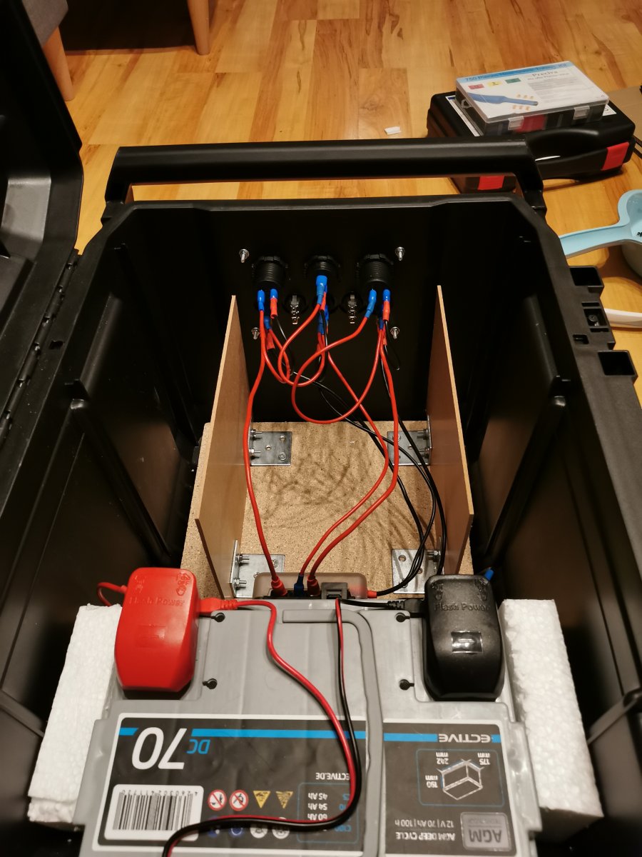

Zuerst habe ich mich damit auseinandergesetzt wie ich die Batterie befestige und die Buchsen sowie Schalter unterbringen will.
Die Batterie sollte soweit wie möglich Richtung Räder, damit der Schwerpunkt weit hinten bleibt und das Gewicht beim ziehen der Box auf der Achse liegt.
Dazu habe ich eine Holzplatte am Boden befestigt und für die Batterie eine Art Box gebaut und mit der Metallplatte, so wie in den meisten KFZ auch, geklemmt.

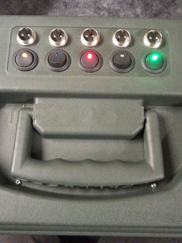

Die Löcher für die Buchsen und die Schalter habe mit einen einfachen Kegelbohrer ausgebohrt und an der Stirnseite gegenüber der Batterie an der Box befestigt.

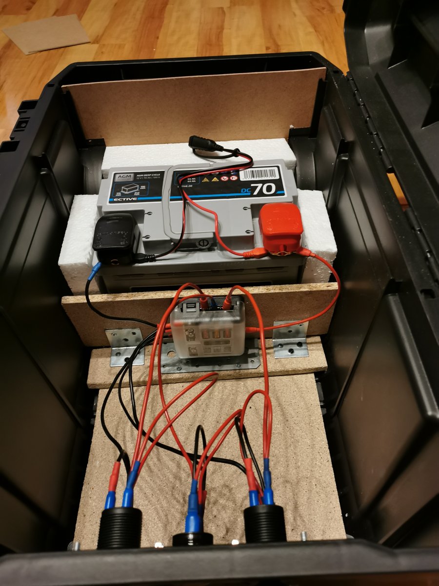

Als nächstes habe ich mich mit der Verkabelung auseinander gesetzt hier habe ich alles mit einer Crimpzange gekrimpt und mit Kabelschuhen so wie Schrumpfschläuchen gearbeitet.
Hier würde ich vielleicht beim nächsten mal auch löten aber dazu fehlte mir der Lötkolben und eine Crimpzange hatte ich schon, daher habe ich mich für diese Vorgehensweise entschieden.
Des Weiteren, habe ich für kalte Nächte die Batterie noch mit Styropor etwas eingepackt.
Das Kabel was auf der Batterie liegt ist der Anschluss für das Ladegerät.
Um noch den Stauraum in der Box etwas auszunutzen habe ich mit kleinen MDF Platten noch zwei kleine Fächer gebaut.
Dort Passt super meine Flatfieldbox und meine Bahtinovmaske rein.

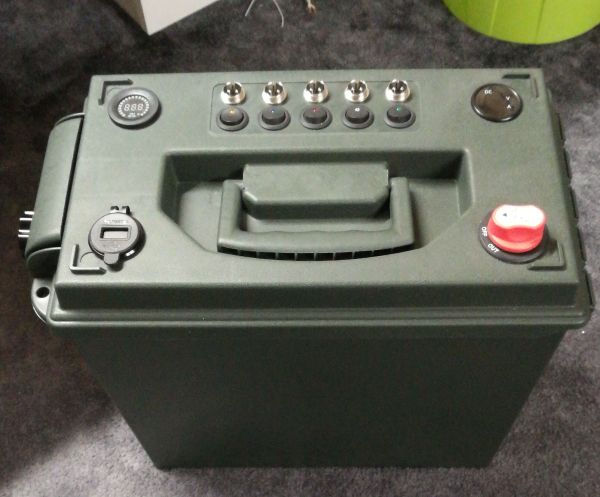

Den ersten kleinen Test habe ich zuhause schon gemacht Laptop und Handy wurden problemlos geladen.
Sollte ich in Zukunft noch mehr Anschlüsse brauchen habe ich mit dem verwendeten Sicherungskasten noch die Möglichkeit 3 weitere Anschlüsse zu verbauen.
Aber da ich meine Celestron Powertank für die EQ-6 Pro weiter nutzen, werde ich wohl mit den vorhandenen Buchsen auskommen.
Jetzt erstmal wieder auf besseres Wetter warten, damit ich die Powerbox das erste Mal im Feld testen kann. ;)
Vielleicht konnte ich den ein oder anderen mit diesem kleinen Baubericht motivieren, sich selbst mit dem Selbstbau auseinander zu setzen.

Hallo Mathias,
das ist wirklich astrein umgesetzt. Respekt!
Ich hätte nur etwas Bedenken mit der Autobatterie.
Soweit ich weiß mögen die das nicht, wenn immer nur mit kleinen Strömen daran rumgenuckelt wird.
Aber andererseits sind die ja auch nicht soo teuer und zur Not kann man sie nach 2 Jahren oder so auch auswechseln.
Gruß Martin
Hallo Mathias,
sauber ausgeführte Arbeit! Wenn ich da an den Kabelsalat in meiner Stromversorgung denke, aber lassen wir das...
Wünsche dir klaren Himmel, um alles im Feld mal unter Praxisbedingungen zu erproben und gutes Gelingen.
Gruß und CS
Thomas
Hallo Mathias,
toll gemacht! Neben besserem Wetter wünsche ich Dir auch ein baldiges Ende des Lockdown, damit Du das Wetter dann auch im Feld nutzen kannst und die Box ausprobieren. Bei uns jedenfalls ist Ausgangssperre und damit rausfahren ausgeschlossen.
CS.Oli
Ich empfehle noch zusätzlich den Einbau einer Unterspannungsüberwachung- bzw. Abschaltung. Bleiakkus mögen keine Tiefentladung und reagieren darauf mit dauerhaft verminderter Kapaziät.
Beispiel: Unterspannungsabschaltung
Ich empfehle nicht unter 10,8V zu entladen. Zuhause dann sofort laden und voll geladen lagern. Ideal sind dabei Ladegeräte, die auf Erhaltungsladung umschalten.
Hartmut
Hi ,
nur zur Info : voll geladen hat sie etwa 12,7 -13V . Die EQ6 Montierung wird wie meine EQ5 Montierung ab ca. 12,2 vielleicht auch erst bei 12 V anfangen zu blinken an dem Lämpchen beim Hauptschalter . Sie läuft dann nicht mehr lange stabil und wird die Nachführung aussetzen .
Von daher würde ich ganz entspannt da ran gehen . Andere geräte brauchen auch 12V , die laufen bestimmt auch nicht korrekt bei 10,8V , eine Vermutung .
Bei mir ist jedenfalls noch nie was passiert an diesn Batterietypen .
Wenn ich das richtig erkenne, ist das eine AGM Batterie? Demnach ist sie als klassische Versorgerbatterie im Campingbetrieb genau dafür gedacht. Nur die Ladetechnik muss für AGM Batterien angepasst sein, aber mit dem ctek mxs5 ist das ja möglich :y:
Eine saubere Arbeit, Andre! Könntest du noch was zu den Gesamtkosten sagen? Ich schätze mal unter 250€ ist das nicht umsetzbar?
Vielen Dank für's Zeigen!
Christoph
Moin Leute,
schonmal danke für das viele Feedback.
Hallo Mathias,
Gruß Martin
Genau wie Christoph geschrieben hat ist das keine normale Starter Batterie sondern eine AGM Deep Cycle Batterie die auch als Versorgungsbatterie im Campingbereich genutzt wird.
Eigentlich sollte die genau dafür gedacht sein und nun wird die Praxis zeigen wie haltbar das ganze ist, aber wie du schon geschrieben hast, sind die Preise für diese Batterien nicht so hoch und wenn die Batterie ein paar Jahre hält bin ich schon zu frieden. Upgraden kann man dann immer noch. ;)
Hartmut
Super Tipp, die Unterspannungsabschaltung werde ich auf jeden Fall noch nachrüsten.
Christoph

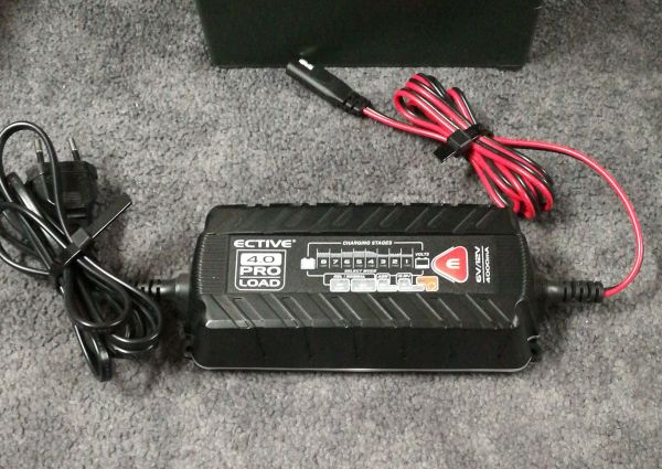

Hast du richtig gesehen es ist eine AGM Deep Cycle Batterie das passende Ladegerät habe ich natürlich dazu besorgt. ;)
Die Materialkosten müssten sich auf ca. 300€ belaufen (Batterie+Ladegerät+Box+Sicherungskasten u.s.w), ich habe ein Teil des Kleinkrams (Kabelschuhe, Kabel, Crimpzange u.s.w) schon gehabt.
Gruß Mathias

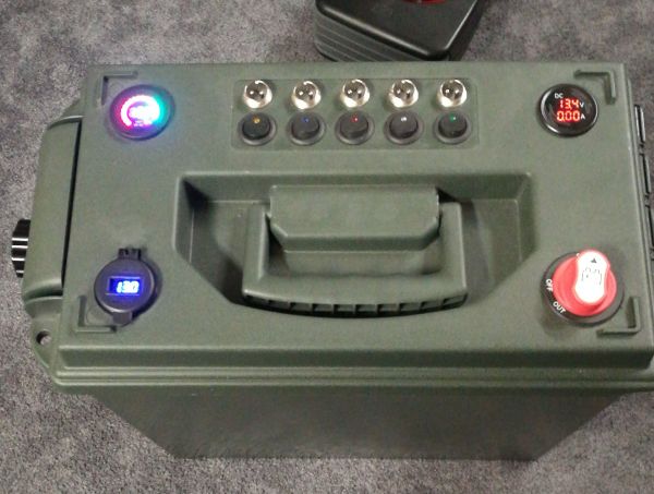

Hey Leute
Auch ich hatte mich einst mit der Stromversorgung befaßt, bin aber auch erstmal bei einer AGM gelandet... plus passendes Ladegerät natürlich.
Meine StromBox ist eine Munitionskiste aus Kunststoff, die grad geeignet war, um alles unterzubringen ohne Streß an Kabeln oder Gerätschaften.

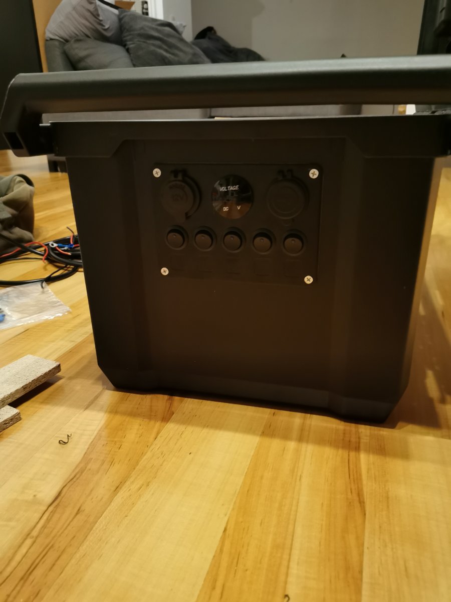

Im geschlossenen Zustand ist gegen unbeabsichtigtes Öffnen gesichert, links außen die Klappe und der Knauf, der die Klappe festhält.

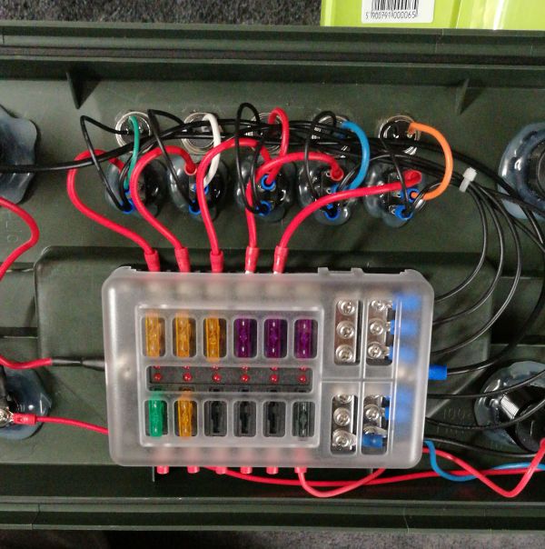

Zu sehen erstmal 5 Anschlüsse, die einzeln schaltbar und abgesichert sind je nach Strombedarf per Anschluß mit 3 A bzw 5 A.
Links unten 2 x USB, einer davon Quick-charge. Links oben die Akku-Spannung direkt an der Batterie abgenommen. rechts oben ein Volt- und Ampere-Meter, ohne Geräte zeigt es natürlich grad keinen Stromfluß an. rechts unten On/Off mit herausnehmbarem Drehknauf, damit niemand mal eben einschalten oder Saft ziehen oder kurzschließen kann...
Jeder Anschluß ist einzeln schaltbar mit Statusanzeige und eigener Sicherung. Die Anschlüsse sind bei Benutzung mit dem entsprechenden Stecker verschraubt.
Zustand : Eingeschaltet

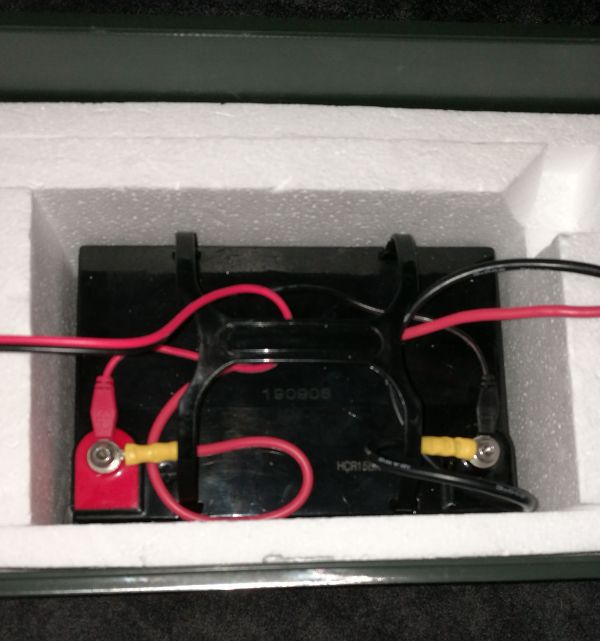

Der Akku mit 36 Ah ist rundherum in Styropor eingepackt und wackelt nicht. Der Ladeanschluß kuckt links aus der Box heraus und liegt natürlich drinnen, wenn not in use...
Der Kabelsalat... auch der USB-Anschluß (rechts unten im Bild) hat seine eigene Sicherung
Jeder direkte Strom-Anschluß ist farbig gehalten, will sagen jede Leuchte am Schalter hat das entsprechende Kabel in der gleichen Farbe. So kann man sich schwerer vertun beim Erwischen der richtigen Sicherung, nur als Beispiel.
Ein genau passendes Ladergerät für eben diesen Akku, max 4 A Ladestrom mit Funktion zur Erhaltung der Ladung.
Dies ist meine Variante zur Stromversorgung outdoor, auch wenn ich schon nach LiFePo4-Möglichkeiten suche, damit der Akku-Klotz nicht immer so schwer zu tragen ist. Und kleiner würde es dann ja auch werden. Paßt womöglich dann ins Stativ auf die Ablagefläche...
