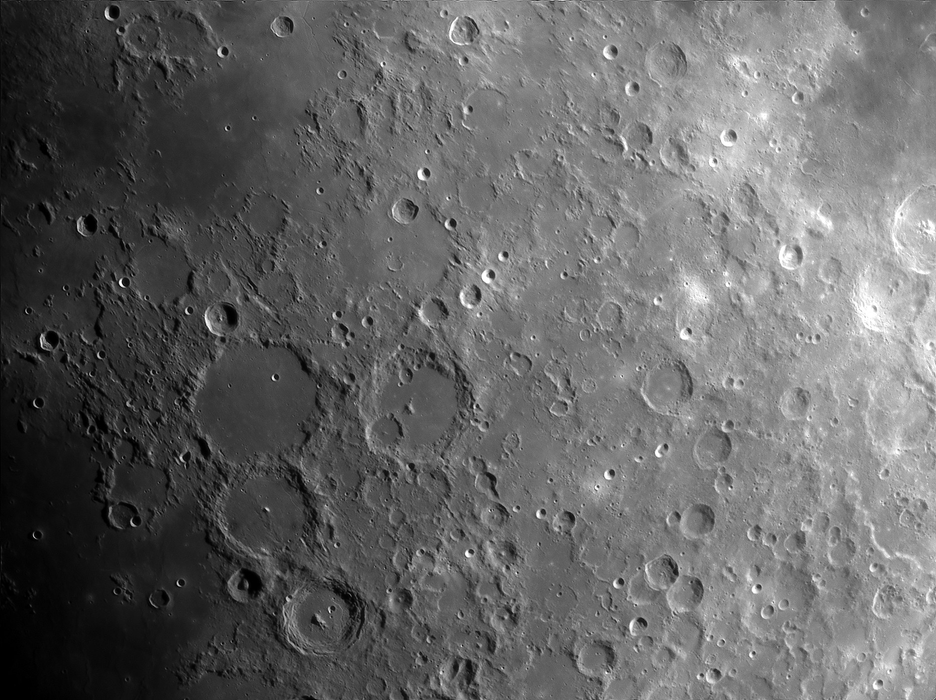

Als ich z.B. mit der Chameleon erstmals eine hochauflösende Videokamera zur Verfügung hatte, habe ich die Brennweite von 3 m meines FH 6" f/20 Refraktors mittels eines Verkürzungsachromaten (Shapley) auf 1,8 m bzw. f/12 verkürzt, um die Optik besser an die Kameraauflösung von 3,75 µm anzupassen.
Im Anschluss an diese Eingabe habe ich mir heute nochmal ein Bildbeispiel zu letzgenanntem Setup vom April 2010 herausgesucht. Zugegebenermaßen war ich jetzt selbst einigermaßen überrascht, dass ich es damals versäumt hatte, diese Aufnahme vor der Weiterverarbeitung nachzuvergrößern. Das habe ich nun nachgeholt und zeige hier einen Bildausschnitt, den ich aus dem 1,5-fach (dSinc) nachvergrößerten Summenbild gewonnen habe:
Link zur Grafik: http://www.astro-vr.de/mond_100422_232346_AS159v317md10rp3351_dSinc150itGx20Gs500_3-70e7g115_cr720x900.jpg

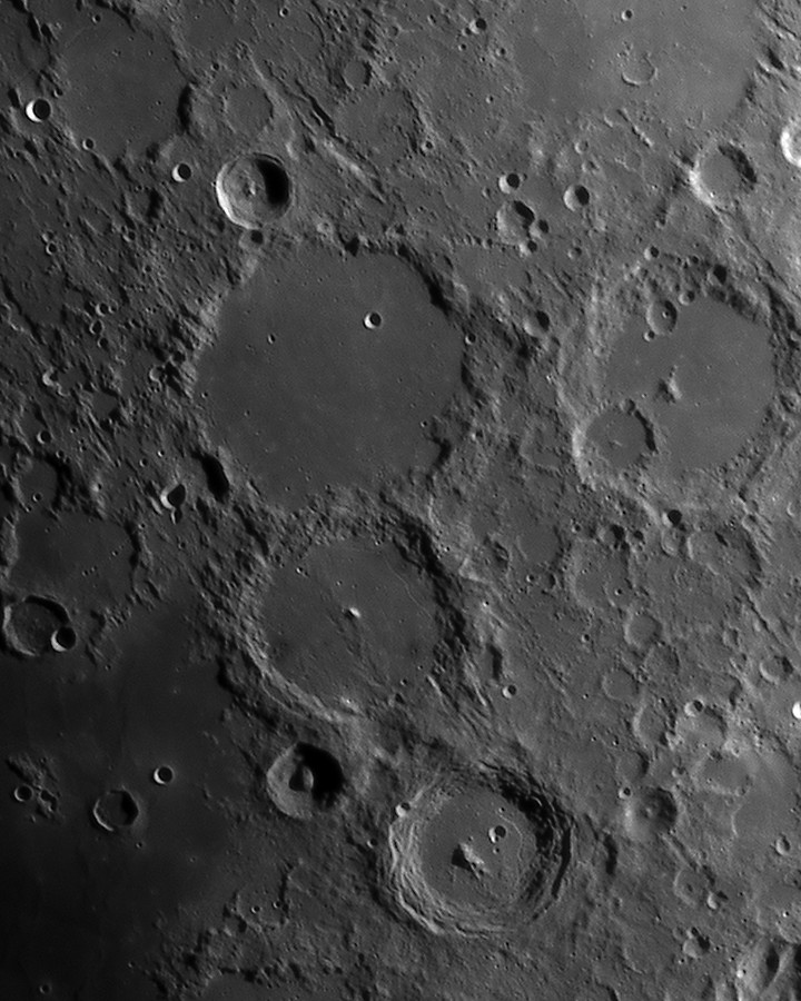

Das komplette Bild mit einem Umfang von 1863x1393 Pixeln (2,6 Mpx) ist kein Mosaik, es entstand aus einem einzigen Video, aufgenommen mit einer 3,75-µm Kamera an meinem offenen 6" Fraunhofer Refraktor bei 1,8 m Brennweite.
Für das Verständnis der Kameraanpassung bei f/12 und die Wirksamkeit einer datentechnischen Nachvergrößerung erscheint es mir hilfreich, den auf f/18 nachvergrößerten Bildausschnitt mit dem älteren f/12-Ergebnis etwas genauer zu vergleichen. In dem nachvergrößerten Bild werden eine ganze Reihe von Kleinkratern als solche erkennbar, die im kleineren Bild mehr oder weniger nur als einzelne Bildpunkte wiedergegeben werden. Das liegt ganz offensichtlich an dem begrenzten Auflösungsvermögen der Bildschirmwiedergabe und NICHT etwa an einer zu kurz gewählten Aufnahmebrennweite.
Dieser Sachverhalt ist auch erfahrenen Mond- und Planetenfotografen oftmals nicht bewusst. Um den "Samplingfehler" des Bildschirmrasters zu überwinden, arbeiten sie mit überlangen Aufnahmebrennweiten und glauben, dass es anders nicht geht.
Dieser Beitrag mag vielleicht gerade auch Besitzer etwas kleinerer Teleskope anregen, eine dieser inzwischen schon recht preiswert angeboteten hochauflösenden Kameras bei relativ kurzen Aufnahmebrennweiten einzusetzen. Mit 3,75 µm bekommt man die volle Teleskopauflösung bereits bei f/10, das ist das typische Öffnungsverhältnis von SC- und Maksutov-Teleskopen, aber auch von manchen Refraktoren unterschiedlicher Bauart.
Gruß, Jan

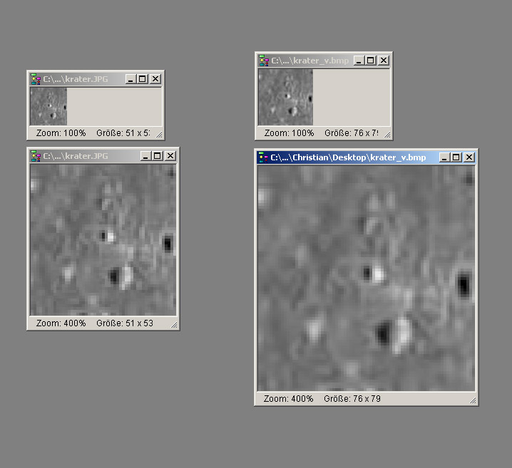

die Nachvergrößerung des Bildes macht eine gute Figur. Es wirkt immer noch sehr detailreich, weil es einen großen Bildausschnitt zeigt.
Hier habe ich mal eine Übersicht erstellt, welche die Wirkung einer Nachvergrößerung recht gut veranschaulicht. Auf der Rechten Seite ist das linke Bild 1.5fach nachträglich vergrößert worden. Darunter sind 400%-Ansichten zu sehen, die schon die Pixel deutlich zeigen.
Ich finde es bemerkenswert, dass man dem nachvergrößerten Bild mehr Details zugestehen möchte. In der 400% Darstellung sieht man, dass über doppelt so viele Pixel am Bild beteiligt sind. Dies suggeriert ein Mehr an Information, die aber gar nicht vorhanden ist. Es ist schlicht das Ergebnis einer Interpolation durch Nachvergrößerung. Man muss sich immer vor Augen halten, dass durch eine nachträgliche Vergrößerung keine weiteren Informationen hinzukommen können.
Viele Grüße,
Christian

Ja stimmt. Das ist mir gerade aufgefallen. Ein direkter Vergleich der beiden Abbildungsmaßstäbe würde den positiven Effekt noch deutlicher machen. Ich habe einen 1920*1080 Pixel Bildschirm und einige Krater auf dem Bild im obigen Link kommen in der Darstellung tatsächlich etwas zu kurz. Die Informationen im Bild werden somit besser sichtbar.
Gute Idee! :)

PS: Der Einwand, dass zusätzliche Informationen "generiert" werden und alle Informationen aus dem Ausgangsbild kommen, bleibt aber dennoch gülltig. So werden kleinere Krater, die im Ausgangsbild nur z.B. 2*2 = 4 Pixel erfassen, zu 3*3 = 9 Pixel Kratern, das ist Faktor 2,25. Zugegebenermaßen ist das absolut vertretbar und Jammern auf hohem Niveau. :)

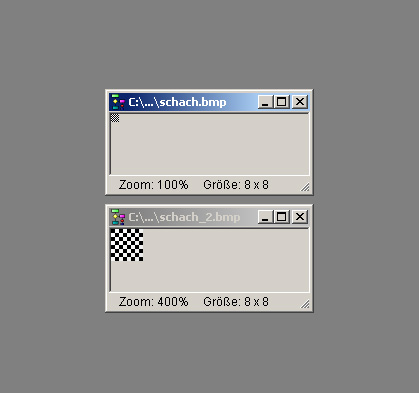

PS2: Ich habe mal ein kleines Schachbrettmuster entworfen. Da kann man eventuell sehen, ob und wie der Monitor ein schwarzes und ein Weißes Pixel trennt. Bild hat Standard 72dpi.

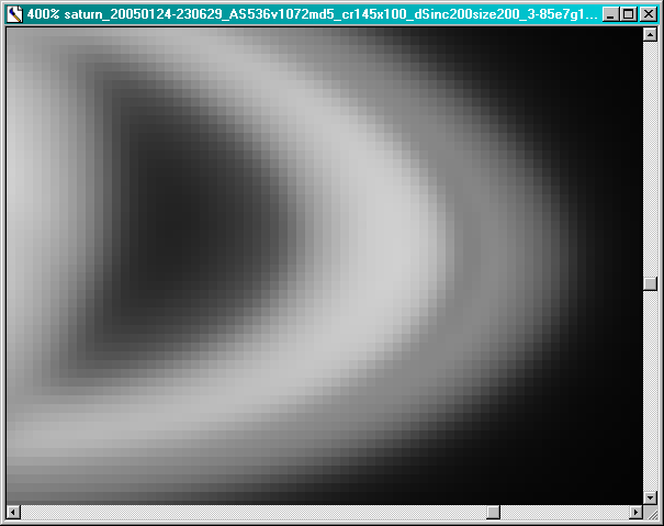

Link zur Grafik: http://www.astro-vr.de/saturn_20050124-230629_AS536v1072md5_cr145x100_dSinc200size200_3-85e7g100_size200.png
Ohne Lupeneinstellung erscheint am Bildschirm wieder ein "glattes" Bild im eingangs gezeigten Abbildungsmaßstab.
Zitat von Schlauchboot:
Wird ein Bild auf dem Rechner auf 200% Größe eingestellt, so wird einfach ein Bildpixel auf vier Bildschirmpunkte verteilt.
Das ist dann natürlich nur eine Lupendarstellung und also keine interpolierende Vergrößerung.

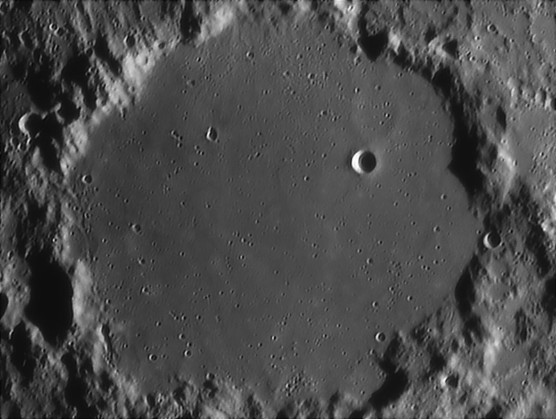

mal nur so zum Vergleich aus mittelgutem Seeing von 2012 mit C14, FFC und DMK31. Also nur allein von den Seeingbedingungen ginge noch einiges mehr!
Abbildung auf 80% verkleinert wegen dem 800 Pixelbreite, und auf unter 100kb.
Gruß Manfred
Hallo Manfred,
das in der Tat ein ganz hervorragend aufgelöster Ptolemaeus, aber worauf beziehst Du denn Deinen Vergleich hier? Das andere Bild war mit einem 6" Teleskop aufgenommen worden, nicht mit 14".
Die Bilder werden hier in der Voransicht auf eine Breite von 720 Pixeln geschrumpft, nicht auf 800.
Gruß, Jan
Hallo Jan,
das dieses Bild mit f/23 entstand und nicht mit f/11 plus Nachvergrößerung, weil mit f/11 diese Detailfülle nicht machbar ist selbst mit C14. Ich habe schon öfters mit f/11 aufgenommen, das sieht nicht schlecht aus am Monitor, aber es reicht eben nicht hin. Ich betreibe ja auch noch dezent Naturfotografie und da kam es mir bis jetzt nicht in den Sinn, nachzuvergrößern, statt mehr Brennweite einzusetzen. Ich hätte die Brennweite deines Refraktors nicht reduziert, so sinnlos sind f/20 nun auch wieder nicht.
Optischer Zoom ist doch immer noch besser, als digitaler Zoom.
Wenn auf einem Pixel ein Krater abgelichtet wurde, dann können doch mit Nachvergrößern nicht mehr Krater rauskommen, oder?
Gruß Manfred
