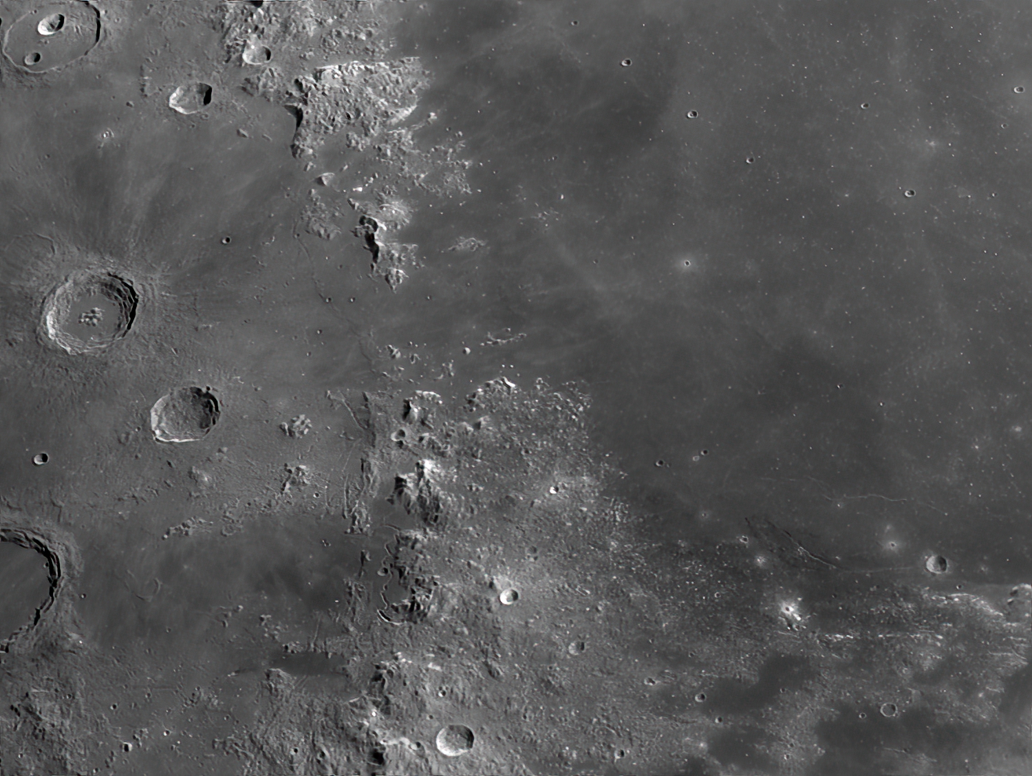

hier meine Versuche von gestern am Mond mit Hof und nicht ganz optimalen Bedingungen
Aufgenommen mit Starfire 7" (1620mm Brennweite). Kamera: ZWO ASI 178mm, Gain 130, zwischen 6000 und 12000 Bildern davon 5-12% gestackt, ProPlanet IR Pass Filter
Software: Sharpcap, Autotstakkert, AstraImage, PS.
Rima Hadley...

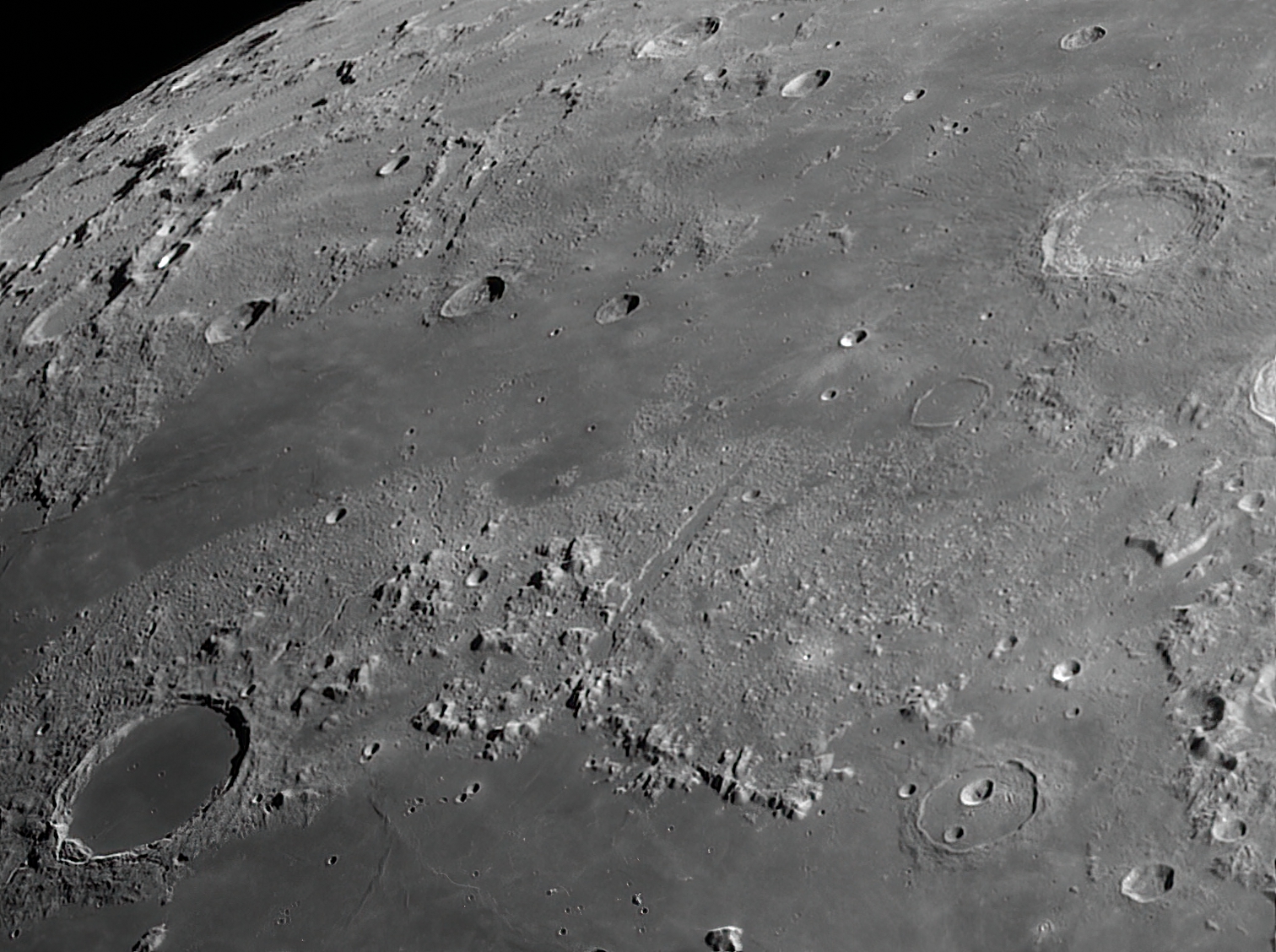

Plato, Alpental...
Rille im Alpental ist gerade so erkennbar. Liegt das eher am Seeing oder kann man mit 7" nicht mehr erwarten?
Was sagen die Spezialisten dazu? Oder kann das auch an der nicht ganz optimalen Beleuchtungsphase des Mondes liegen?

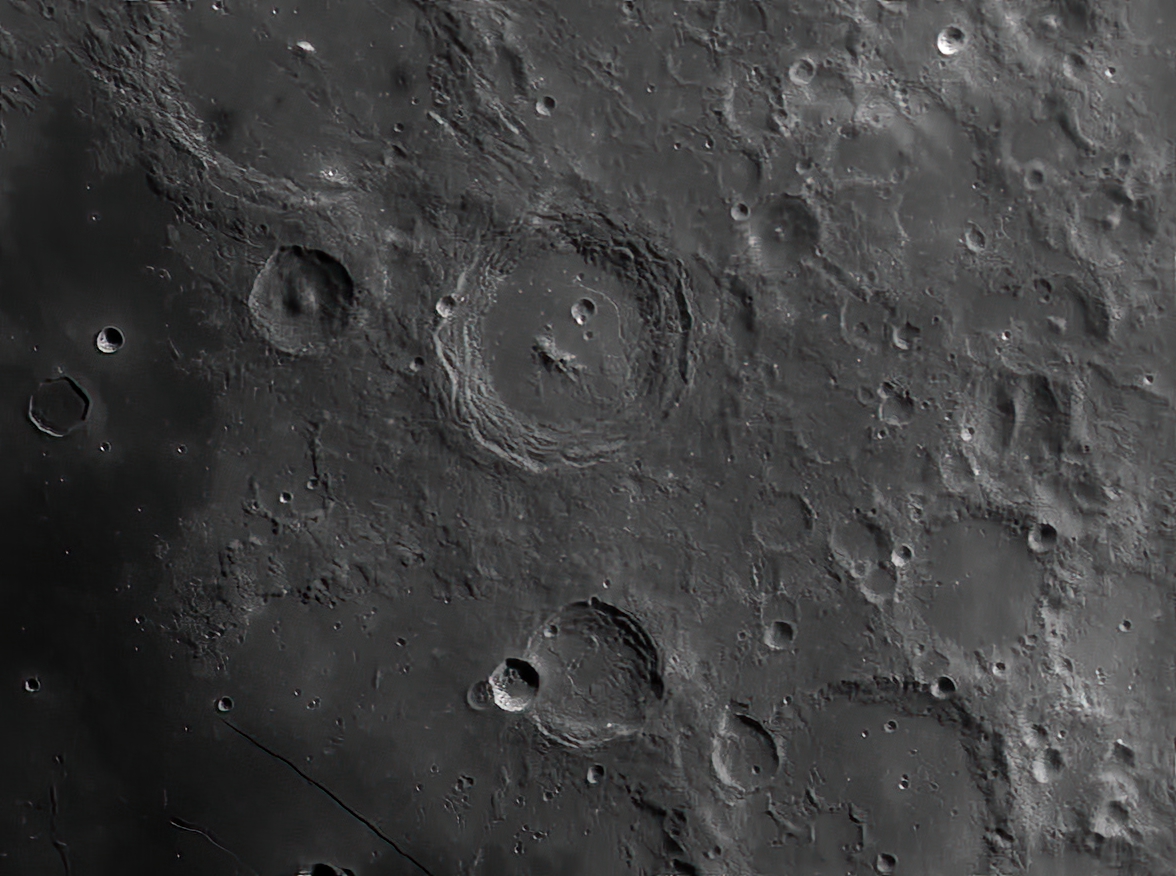

Arzachel,Rupes Recta.....
