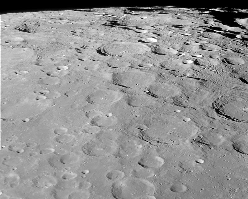

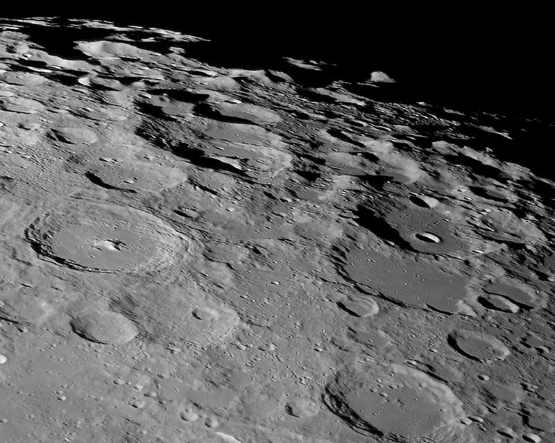

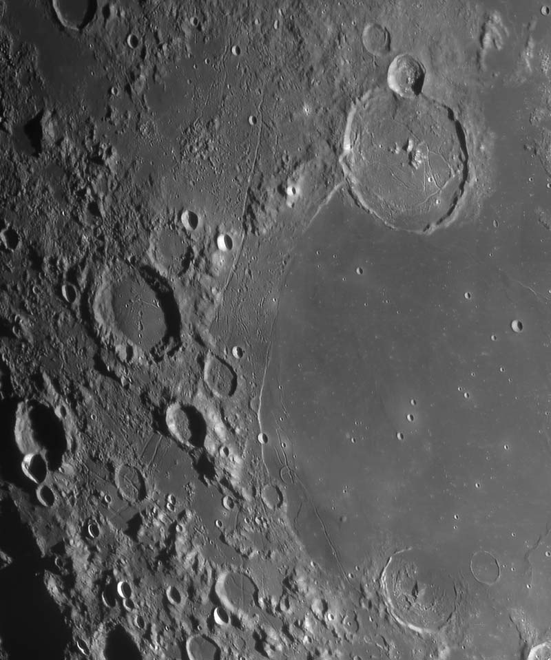

Hallo nochmal,
hier noch die letzten Mosaike, allerdings sind das nur noch Teilstücke, und etwas geschrumpft, um die Komprimierung noch im Rahmen zu halten.
Die Gegenden sind ja recht bekannt, im Süden blickt man durch die günstige Libration ziemlich weit.
aufgenommen mit DMK31 und Rotfilter
am C11 mit 2-fach FFC.
Gruß Wolf Manfred
