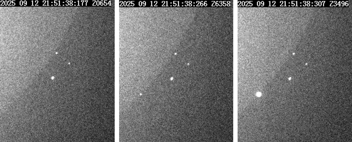

nachmittags habe ich mal gepeilt - jawoll, ich kann nach 23 Uhr MESZ doch etwas sehen. 10 Austritte habe ich aufgezeichnet, darunter die HĂ€lfte mit nicht-schlagartigem Auftauchen (vor allem Doppelstern-Effekte, auch Beugungseffekte).
Leider kann man bei Austritten am Mondrand nicht einfach so vorher Gain und Belichtungszeit so anpassen, das eine gute Photometrtie möglich ist (um die Doppelsterne qualitativ korrekt vermessen zu können). Schließlich stand bei vielen der Plejadensterne in der Vorhersageliste: "XXX is a close double. Observations are highly desired". Aber immerhin... Aufgezeichnet wurde mit ca. 120 fps.
Alcyone z. B. kam mit einem mehrstufigen Helligkeitszuwachs hinter dem Mond vor:
Aufgezeichnet wurde mit einer QHY174 GPS, daher die prÀzisen Zeitstempel.
Kontaktzeiten und Lichtkurven werden ĂŒbrigens weltweit gesammelt und tragen zur Korrektur der Daten der jeweiligen Doppelsterne bei. Siehe auch hier: IOTA-ES
Niko

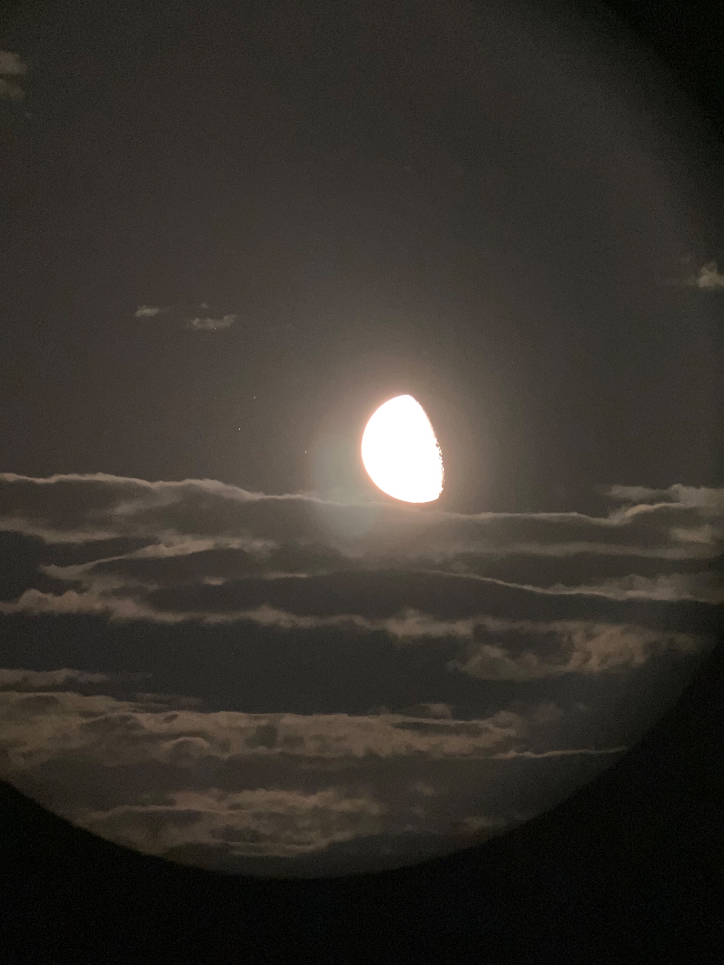

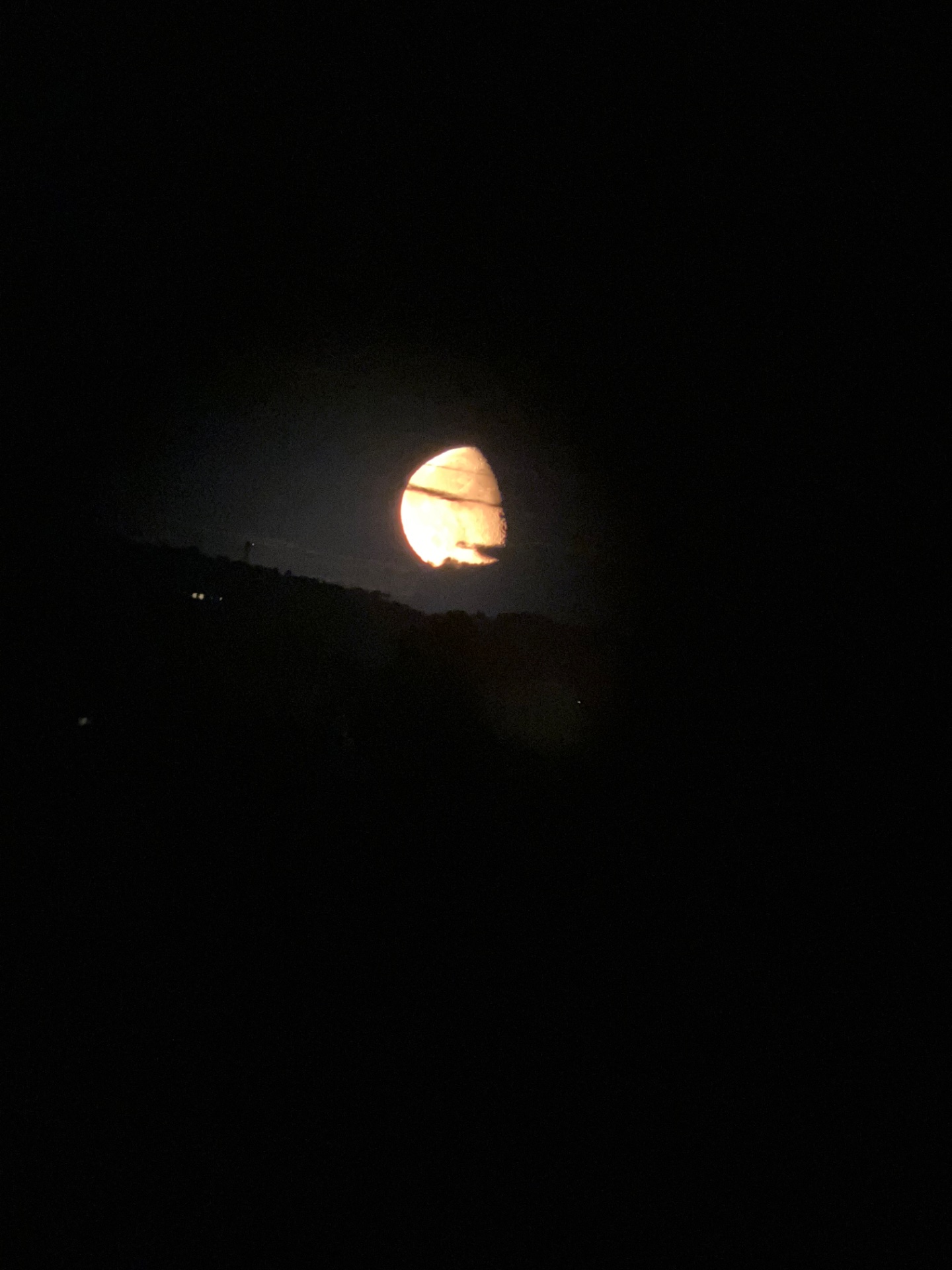

Ich hatte widersprĂŒchliche EinschĂ€tzungen verschiedener Wetter-Apps. Von ganze Zeit nur Wolken ĂŒber nachher dann klar ...
Also hatte ich nichts Großes vorbereitet.
Der Himmel war einfach nur großflĂ€chig zu :(
Dann kam die Zeit, zu der der Mond aufgehen mĂŒsste. In NW waren Wolken, die evtl. vom Mond beleuchtet sein könnten?
Kurz darauf ließ er sich orten. Also das Seestar aufgebaut an einem Nordfenster und einen Film gestartet mit 1 Bild pro Sekunde. Viele Dunstschleier ziehen vor dem Mond vorbei. Trotzdem baue ich fĂŒr einen visuellen Blick das C90 (90mm Öffnung 1000mm Brennweite) auf dem Nord-Balkon auf. Die ersten Sterne sind schon hinter dem Mond. Weitere sind auf einem schwarzen Samt vor der hellen Seite des Mondes "ausgebreitet". Durch den Dunst, Reflektionen im Teleskop/Okular und den enormen Kontrast sind die, die gleich verschwinden, extrem schwer auszumachen.
Inzwischen ist der Mond so hoch, dass ich es wage, mit meinem Grab-and-go-Refraktor (70mm Öffnung 700mm Brennweite) es vom Platz vor dem Haus zu probieren. Die Probleme sind dieselben. Entweder Mond, wenn ich den an den Rand des Gesichtsfeldes " fahre" Reflektionen. Die Sterne in einem gewissen Abstand sind kein Problem. Das "Ausknipsen" habe ich bei keinem so direkt beobachten können.
Also Wechsel auf die andere, die dunkle Seite. Sie ist nicht, wie zuletzt im April durch reflektiertes Licht von der Erde schwach beleuchtet. Einfach nur schwarz. Ist halt kurz nach Vollmond. Die ersten drei der Plejaden sind "schon wieder da". Weitere tauchen auf. Auch das "Anknipsen" konnte ich bei keinem direkt bewusst beobachten. Immer mal wieder ist einer neu dazugekommen.
In Richtung des Mondes ist der Himmel inzwischen recht klar, ĂŒber den Rest sind Wolken mit kleinen LĂŒcken verteilt.
Ja - doch noch was gesehen. Fotos mit total ausgebranntem Mond wÀren sicher auch möglich gewesen. Da wÀre es gut gewesen, dem allem vorbereitet zu begegnen....
