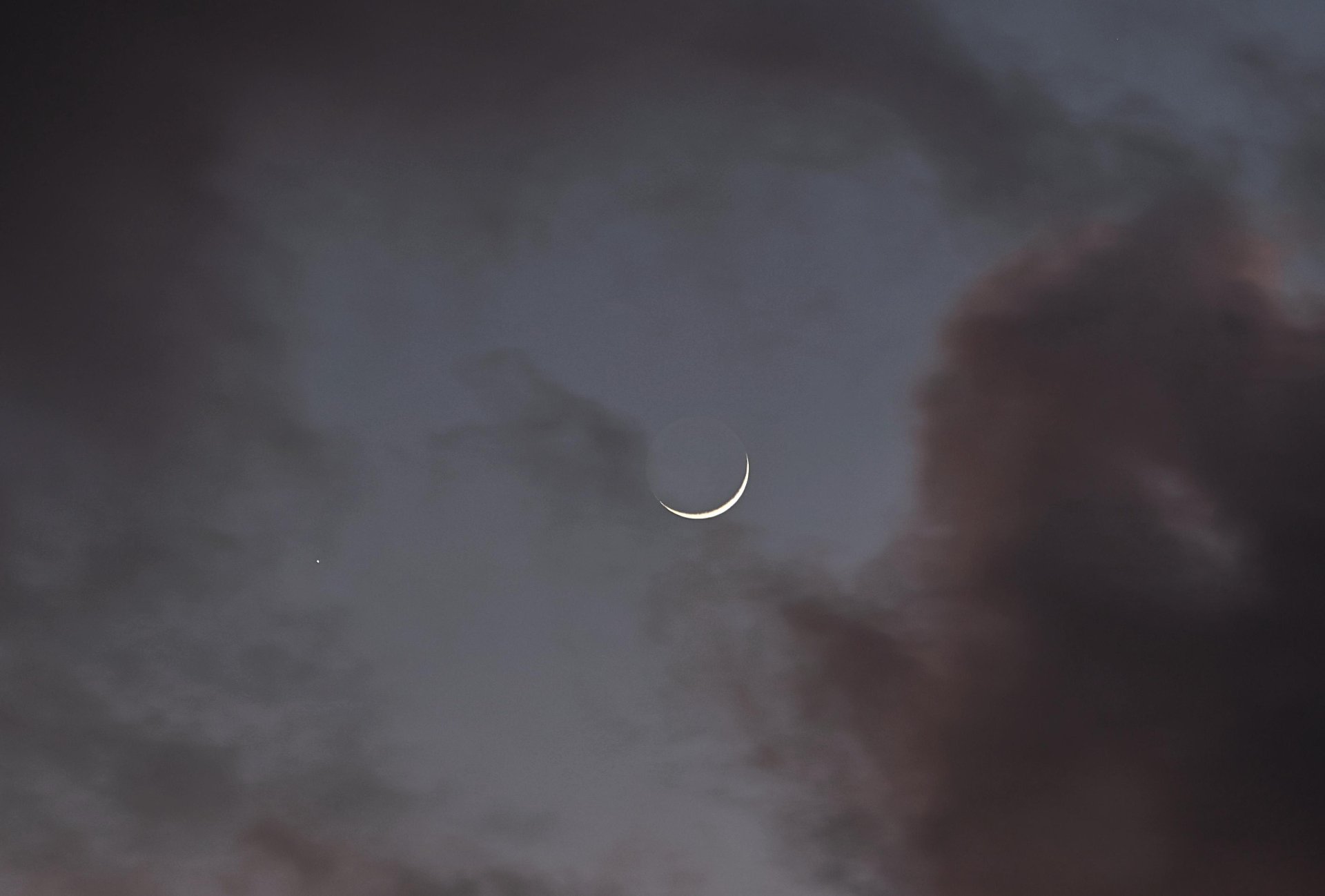

heute standen Mond und Merkur dicht zusammen. Leider sind etwas später wieder Wolken aufgezogen.
Aufgenommen mit der Canon R10 an EF 24-105mm f/4 IS (Ausschnittvergrößert).
Peter

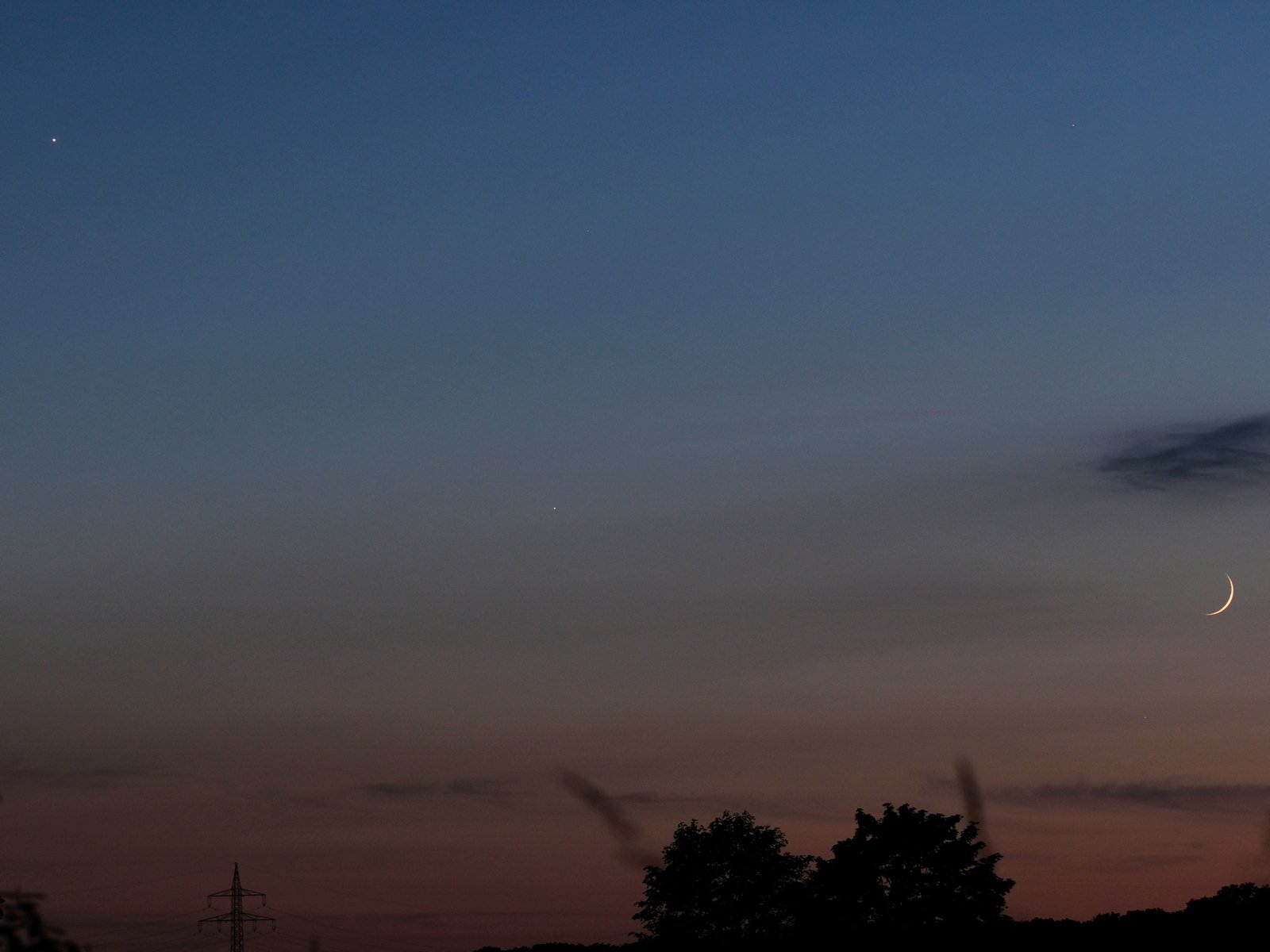

Guten Abend zusammen, bei mir zogen gesten (16.06.26) gegen 21:30 Uhr die Wolkenschleider ab und ich bin noch spontan zu meinem Beobachtungsplatz mit freier Sicht nach Westen (fast nördlichste Stadtgrenze Braunschweig, Grenze zu Gifhorn) gefahren (siehe Karte). Ca. kurz nach 22 Uhr konnte ich beginnen und ich zeige hier gerne meinen Favoriten aus einer größeren Serie.
Aufnahmekamera ist meine Fuji X-H1 mit einem Canon EF 1,8/85, verbunden über einen Fringer EF-FX Adapter mit der Fuji. Die Kombination arbeitet sehr gut miteinander. Die Brennweite habe ich im Vorfeld bewusst in Stellarium mittels eingeblendetem Formatrahmen / Kamera-Objektivkombi ausgewählt.
weitere Daten: Blende f/3,5, Belichtungszeit 1/15 sek., ISO 800, 22:53 MESZ
Merkur war mit bloßem Auge nicht zu sehen, auf der Aufnahme kommt er schwach durch...ist immer ein kleines Suchspiel. Auf jeden Fall ein schöner Tagesausklang mit bleibendem Eindruck. Für heute Abend sehen die Aussichten nicht ganz so gut aus, aber mit etwas Glück vielleicht doch noch die 2. Begegnung mit Venus...
Viele Grüße Kay

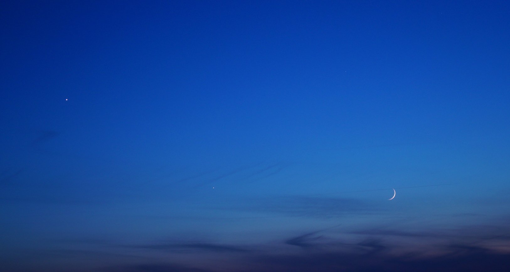

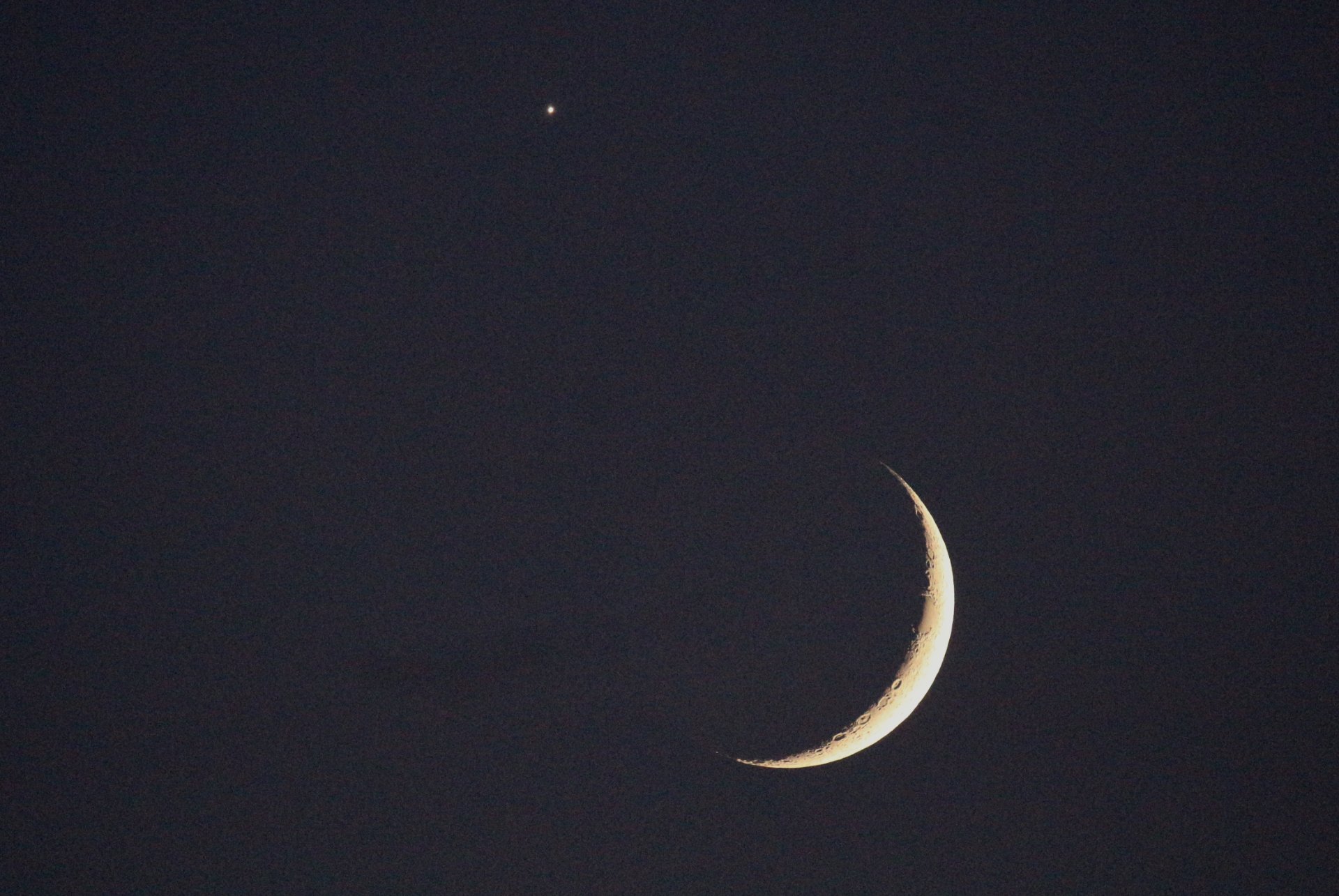

Hallo

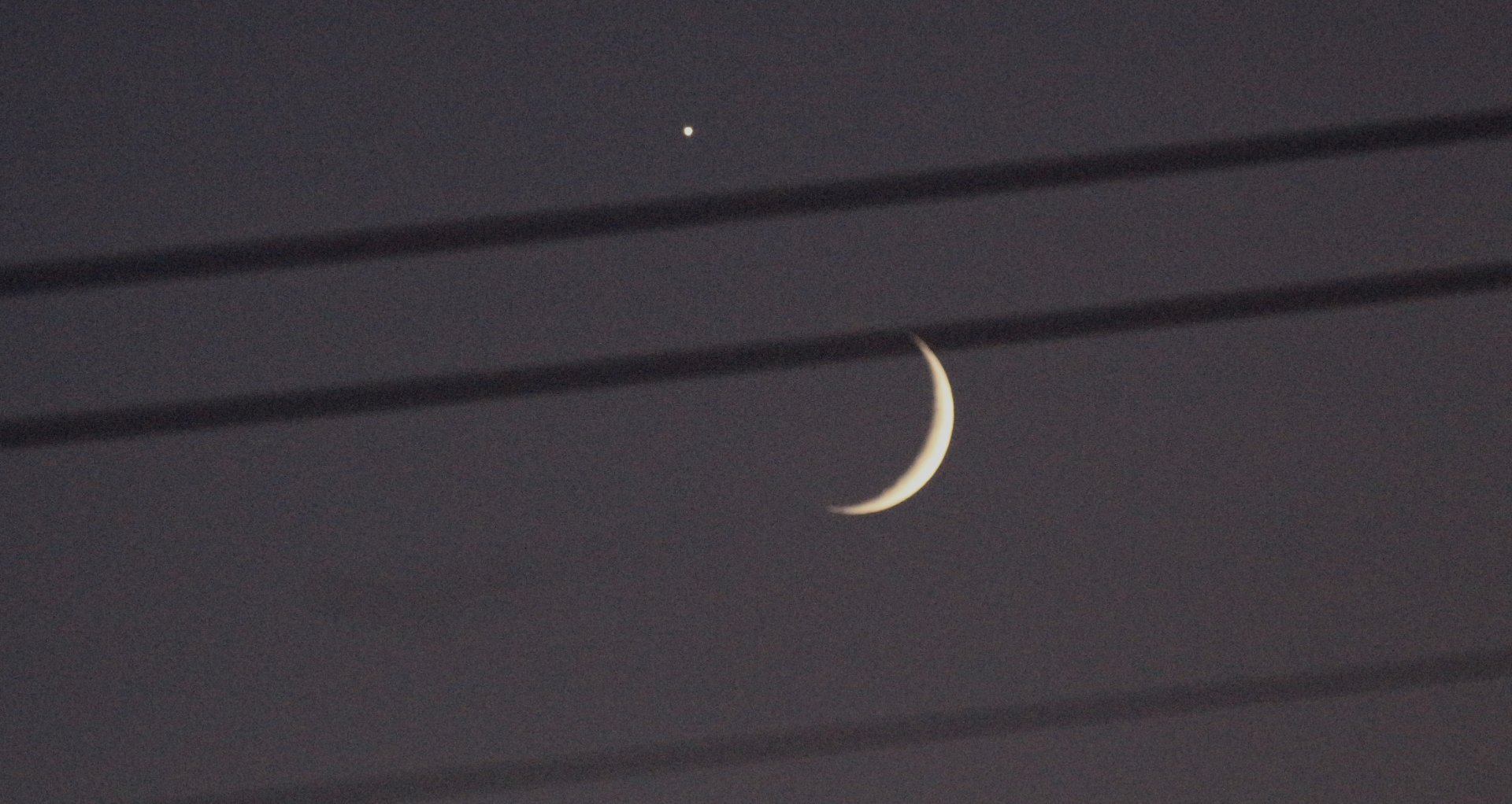

Ein Sehr schöner Abend......Mondsichel und Merkur
Metzingen an der Erms..Canon EOS 700 Objektiv Sigma 600mm
Manfred

ich fiel selbst am Tag davor drauf rein; deshalb hier in aller Klarheit für weniger erfahrene Himmelsbetrachter ohne Planetariumssoftware: Am linken Bildrand
ist Venus, der mittelhelle in der Mitte ist JUPITER! Merkur sehe ich im Bild nicht und sah ihn auch selbst am 15. nicht. Nur bei Sternfreund Knapp mit Teleskop, 2 Schritt weiter im thread, ist er eindeutig da.
Ralf
Ralf
Hallo Ralf,
der Planet, den Manfred Knapp auf dem Bild hat, ist die Venus, nicht Merkur. Und Du sieht den Planeten Merkur auf Kays wunderschönem Bild in der zweifachen Verlängerung der Sichelachse nach links unten deutlich. Du kannst Dich auch an meinem Bild ganz oben orientieren.
Peter
Hallo Ralf / @astrokluegler
Peter hat es gut beschrieben, der Merkur ist eindeutig im Bild mit Peter's Orientierungshilfe zu erkennen. Es hilft, auf das Bild zu klicken, es ploppt dann separat in einem neuen Fenster auf und Du kannst es dann durch draufklicken nochmals vergrößert betrachten. Dann sollte Merkur zweifelsfrei zu erkennen sein.
Viele Grüße Kay
Hallo KayAlf und Pem.fue,

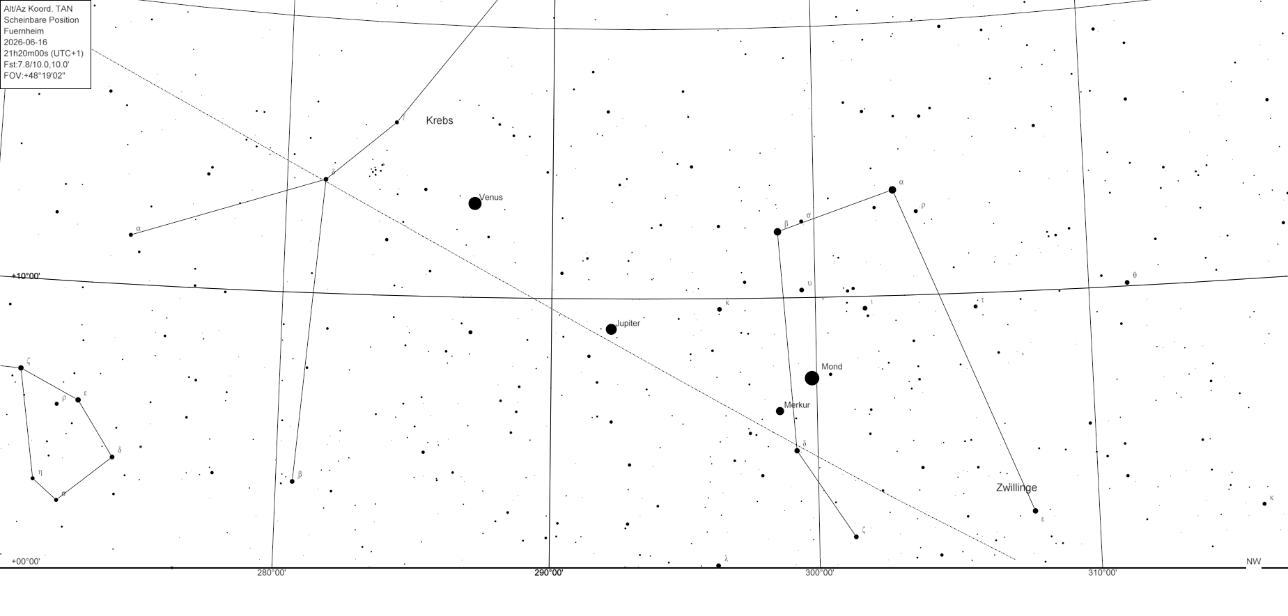

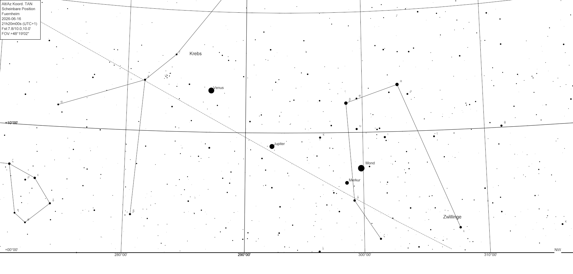

OK, den Merkur habe ich jetzt gefunden. Aber irgendwo zwischen Mond und Venus MUSS der Jupiter sein - und zwar deutlich heller als Merkur; m.E. ist er das Objekt in der Bildmitte. Hier aus den Cartes du Ciel:
Die Reihung auf der Ekliptik: Sonne 86° (8° u.H.), Mond und Merkur jeweils 110°, Jupiter 117°, Venus 124°. Den Jupiter hat scheinbar niemand mehr auf dem Schirm, es gibt ihn aber noch ein paar Tage.
Die Bilder von Knapp_Manfred passen dazu gar nicht. Wenn es ein umkehrendes Teleskop ist, dann müsste die Mondsichel sich nach rechts öffnen. Tut sie aber nicht. Und der Merkur ist bei ihm OBERHALB des Monds. Verstehe ich nicht.
Ralf

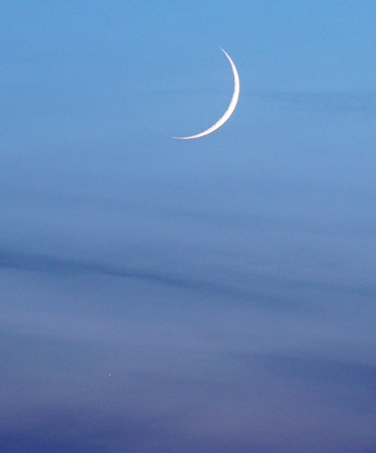

Vorgestern habe ich es auch von meinem Balkon aus versucht. Bei mir in Hamburg hält sich die Dämmerung zäh.
Das Übersichtsbild von 23:12 gibt den Merkur allerdings nicht her.
Aufnahme mit Sony A7s, F4/90, 1/10, ISO 800
Um den zu erwischen musste ich "näher ran". Also hier ein Ausschnitt von 23:20 Uhr mit F4/200 und 1/3 Sekunde. Da zeigt sich Merkur unten halblinks als kleines Pünktchen.
Den Anhang 558318 betrachten
Ralf
Hallo Ralf, ich verstehe nun Deinen eigentlichen Einwand, er bezieht sich auf die 2 Bilder von @Knapp_Manfred aus Beitrag #4. Ich gebe Dir Recht, die Orientierung seiner 2 Bilder passt so gar nicht zu dem Ereignis am 16.06.2026...vielleicht meldet er sich nochmal dazu :unsure:
Auf meinem Bild (Beitrag #2) ist jedenfalls alles analog zu Deiner Grafik...
Viele Grüße Kay
Ihr müsst damit rechnen, dass auch unerfahrene Astro-Anfänger Eure Bilder betrachten und falsch interpretieren: Das erste Bild von pem_fue entstand vermutlich auf einer geographischen Breite deutlich südlicher als Deutschland (fue = Fuerteventura?); wenn der Zenit oben ist (nicht umkehrende Kamera mit "Wasserwaage" im Display) liegt ein in Deutschland unmöglicher, großer parallaktischer Winkel vor. Außerdem kommt in den ersten vier thread-posts das Wort Jupiter nicht vor, obwohl er markant im Mittelpunkt einiger Bilder steht und natürlich dem Laien sofort auffällt...
Bei pem_fue und auf dem zweiten Bild von Auriga_HH sieht man Merkur am besten, fürs Publikum sind die Übersichtsbilder mit natürlichem Horizont (Strommasten, Bäume) aber instruktiver, weil sie Winkel, Größen- und Abstandsverhältnisse klarer machen.
Dann braucht es eben ausführlichere Kommentare, Legenden, Pfeile o.ä., um das Publikum auf den unscheinbaren Lichtklecks unterhalb des Mondes aufmerksam zu machen. Und den Hinweis, dass die Ausrichtung des Mond-Merkur-Ensembles auf dem Bild pem-fues durch den südlichen Beobachtungsort entsteht....
Ralf
Hallo
Danke für die Hinweiße Venus......wars dann.
Manfred
