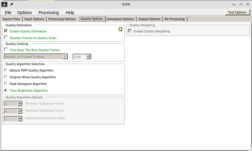

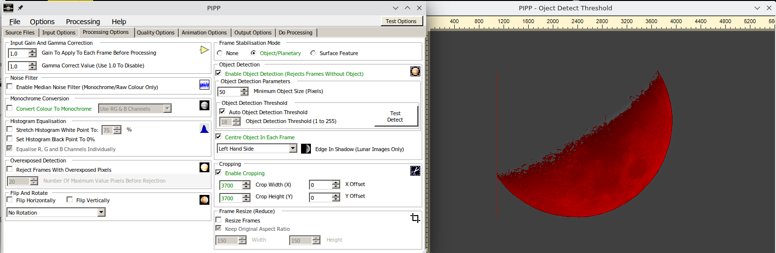

Beim Ausarbeiten/Stacken von Mondbildern bin ich beim Ausrichten der Bilder mit PIPP auf Probleme gestoßen. Hat wer eine Idee was da falsch läuft?
Das angehängte Video (Teil der exportierten SER-Sequenz) zeigt die nicht saubere Ausrichtung der Bilder zueinander durch PIPP. Das macht dann in weiterer Folge Probleme.
Aufgenommen auf Dobson-Teleskop, daher "wandert" der Mond auf den RAW's quer durchs Bild. Nach jedem "Durchlauf" wieder Neuausrichtung. Klar wäre die Ausgangslage mit Nachführung günstiger, aber im groben sollte das für PIPP kein Problem darstellen. Hab insgesamt schon durchaus passable Ergebnisse (für meinen Geschmack und derzeitigem Wissensstand!) herausbekommen, da spielt PIPP eine entscheidende und zentrale Rolle.

Einstellungen in PIPP:
Quality Options - hab da auch schon herumprobiert, ein "Reorder" bringt auch nichts.

Obwohl die Frage schon 14 Monate alt ist und weil ich mit ähnlichem Setup (Fotostativ, keine Nachführung, PIPP cia WINE auf Linux) anfangs auch solche Fragestellungen hatte und weil hier noch niemand geantwortet hat, schreibe ich mal meine Erfahrungen auf - vielleicht hilft es jemandem:
Nicht nachgeführte Bilder, bei denen das Objekt (Sonne, Mond, Planet) unruhig durch das Bildfeld wandert, kann man sehr gut mit PIPP für das spätere Stacken mit PlanetarySystemStacker (PSS) vorbereiten.
In PIPP setze ich die ROI so eng wie möglich, natürlich mit etwas Rand. Die Ausrichtung der Mondsichel sollte im gezeigten Fall
Obwohl die Frage schon 14 Monate alt ist und weil ich mit ähnlichem Setup (Fotostativ, keine Nachführung, PIPP via WINE auf Linux) anfangs auch solche Fragestellungen hatte und weil hier noch niemand geantwortet hat, schreibe ich mal meine Erfahrungen auf - vielleicht hilft es jemandem:
In PIPP setze ich die ROI so eng wie möglich, natürlich mit etwas Rand. Die Ausrichtung der Mondsichel hätte ich im gezeigten Fall auf "Schatten oben links" eingestellt, nicht auf "Schatten links" - aber das wirkt nur auf den Bildschnitt aus, also marginal.
Die Reihenfolge lasse ich unangetastet, insbesondere deaktiviere ich das Quality Rating und das Ändern der Bildreihenfolge nach Qualität! Die Minimum Object Size (Pixels) setze ich bei Sonne und Mond auf mindestens 300px, um PIPP mitzuteilen, dass ich kein Interesse an "Kleinkram" habe. Details am Terminator gehen deshalb ja nicht verloren.
Ich will mit PIPP lediglich meine Bilder ausrichten, PSS damit anschließend klar kommt. Als Ausgabeformat verwende ich am liebsten das SER Videoformat, aber manchmal auch TIFF. Bei TIFF Einzelbildern, die man an PSS zum Stacken übergibt, hat man die Möglichkeit, einzelne Bilder vor dem Stacken raus zu werfen, falls sich PSS beschwert.

Zusammenfassung:
In PIPP nur eine enge ROI festlegen, schauen, dass der Schwellwert für das Erkennen der Objektes passt, keine Qualitätsprüfung und keine Umsortierung ... nur ausrichten und zuschneiden. Danach (unter Linux, also ohne WINE), PSS starten und das SER/AVI Video oder das Verzeichnis mit den TIFFs öffnen.
