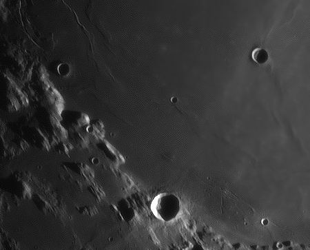

hier die Auswertung vom 06.Februar in der Dämmerung kurz nach Sonnenumtergang.
Das Seeing war brauchbar, ich erstellte zum ersten Mal ein Mosik des Terminators.
Aufgenommen mit der ASI120MM am TEC200.
Das Mosaik ist bei F9 aufgenommen und auf 125% vergrößert worden, 2250x5515 Pixel!
Hier der Link: http://www.astronomieclub-volkach.de/Mond_TEC/Moasik_TEC200_06022014_125P.jpg
Desweiteren bei ca. F13 Aristoteles/Eudoxus und Rima Ariadaeus.
Übersicht des Mosaiks:
Link zur Grafik: http://www.astronomieclub-volkach.de/Mond_TEC/Moasik_TEC200_06022014_Uebersicht.jpg
Aristoteles/Eudoxus
Link zur Grafik: http://www.astronomieclub-volkach.de/Mond_TEC/TEC200_06022014_Aristoreles.jpg
(Rechtsklick und Grafik anzeigen für volle Größe)
Rima Ariadaeus:
Link zur Grafik: http://www.astronomieclub-volkach.de/Mond_TEC/TEC200_06022014_RimaAriadaeus.jpg

wirklich sehr schöne Aufnahmen mit einer großen Detailfülle.
Mit welchem Programm hast du die Einzelbilder zu diesem Mosaik zusammengefügt?
Hallo Stefan,
sehr beeindruckend! :super: Besonders die Detailaufnahmen finde ich interessant.
Im Foto Aristoteles / Eudoxus: Der Krater Egede - der fasziniert mich aus irgend einem Grund immer wieder. Das Rillensystem im Lacus Mortis. Diese grieslige Oberfläche südlich von Eudoxus, die schroffen Montes Caucasus mit imposantem Schattenwurf.
Im Foto Rima Ariadaeus: Die enorme Rille natürlich, die wilde Gegend um den Krater Boscovich. Sehr plastisch.
Bei einigen sehr hell angestrahlte Kraterrändern (z.B. bei Eudoxus, Agrippa) sehe ich Doppelkonturen - sind das Artefakte?
Thomas

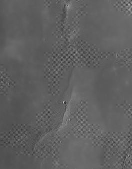

Hi Stefan,
ganz, ganz feine Arbeit :super:
Ich sehe, dass Du auch die ASI verwendest.
Bei Dir ist, wie bei mir auch, ab und an ein Raster auf den Flächen zusehen - hat da jemand eine Vorstellung, wie man die vermeiden kann?
Michael
Zitat von Attalar:
Aber ich habe die Muster nicht immer, siehe mein Mondmosaik ...
Hallo Michael,
das Auftreten solcher Muster hängt m.E. an der Abstimmung zwischen den in der Bildbearbeitung verwendeten Schärfungsradien und dem Kameraraster. Vielleicht kannst Du uns zu Deinen Bildern, die Du hier zum Vergleich in Betracht ziehst, noch die entsprechenden Daten verraten?
Bei mir schlägt mit der ASI120MM und FireCapture am Jupiter bei verstärkter Anwendung der Schärfungstools in Fitswork z.Z. offenbar nur noch das Kameraraster durch, welches parallel zu den Rändern des Bildformats ausgerichtet ist, siehe hier, zweite Abbildung.
In Deinen und Stefans Aufnahmen verläuft das Raster eher diagonal in Bezug auf das Bildformat, darum tippe ich dort auf eine Art Moiré, d.h. eine Interferenz zwischen Kameraraster und einer zweiten periodischen Struktur.
Gruß, Jan
