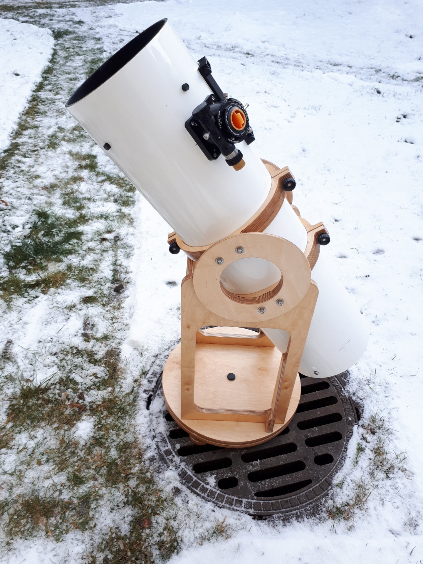

Hallo Tamás.
Dieter Martini macht Bausätze für Rockerbox plus Rohrschellen aus Multiplex und auch für EQ Plattformen, die müsstest Du nur schleifen und lackieren .... ob das in Dein Budget passt musst Du auf seiner Homepage
dietermartini.de nachschauen...
Meiner funktioniert prima.
