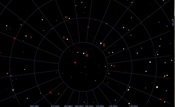

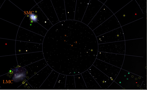

Tja, mit dem Polarstern sind wird auf der nördlichen Halbkugel in der Tat verwöhnt. Auf der südlichen Halbkugel muss man sich mit wesentlich schwächeren Sternen behelfen. Dafür eignen sich vier Sterne vom Sternbild Octans (Oktant), welche ein kleines Trapez bilden:
Stern ........ Mag ........ Dec ........... RA
σ Oct ........ 5.45 ..... -88°45' ..... 21h20m
τ Oct ........ 5.50 ..... -87°28' ..... 23h28m
υ Oct ........ 5.76 ..... -85°58' ..... 22h32m
χ Oct ........ 5.29 ..... -87°36' ..... 18h55m
Von den beiden prominenten Magellanschen Wolken LMC und SMC ausgehend lässt sich dieses Sternmuster mit einem Fernglas schnell identifizieren. Für rein visuelle Beobachtungen reicht dann eine ganz grobe Ausrichtung der Stundenachse. Für Photographie darf's dann gern etwas genauer sein.
