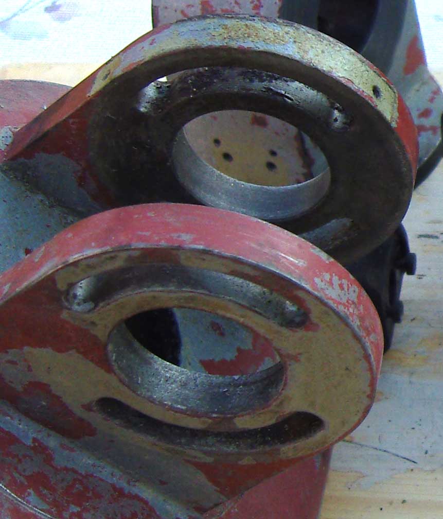

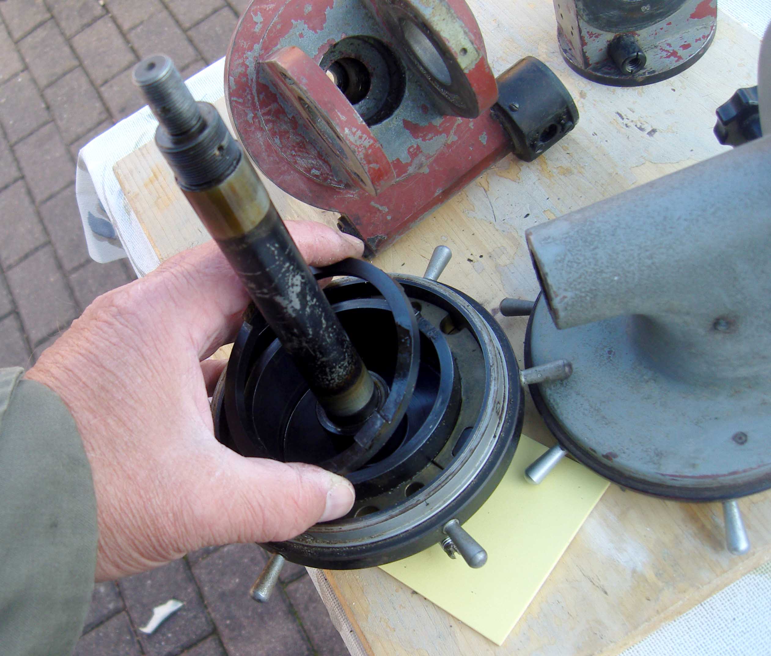

Mit der Einstellung der Klemmung, gebe ich Dir recht, das ist nicht optimal gelöst. Allerdings ist die Klemmung an sich ein Meisterwerk. Die arbeitet so präzise und ruckelfrei, da braucht man nix nachzustellen, einmal richtig eingestellt, kann man das Fernrohr manuell drehen, wenn es richtig ausbalanciert ist, auch mit der Feinbewegung bewegen. Hier mal zwei Bilder, die die Klemmung zeigen. Da klemmen Messingringe mit großem Durchmesser gegen Stahlringe, ganz feine Mechanik!!!!!!!!!
Hallo Frank,
die Farbe auf Deinen Fotos kommt mir bekannt vor - das war der Originallack.

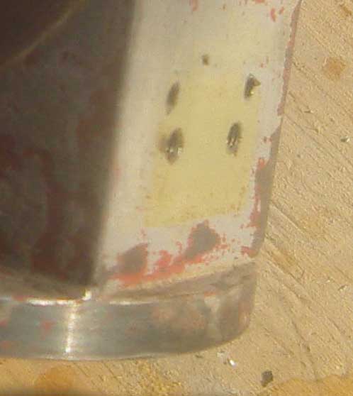

Ich würde auch vermuten, dass es Monties mit verschiedenen Lackierungen gab. Die 50er waren ja ziemliche Mangeljahre (kann man sich heute gar nicht mehr vorstellen), da wurde sicher genommen, was verfügbar war. Der Antriebsmotor den ich zu der Montierung bekommen habe, hat einen grauen Lack. Meine Montierung war aber zweifellos Grünbeige lackiert. Hier habe ich ein Bild von einem originalen Farbrest unter der Halterung der Libelle. Man kann da auch die drei Farbschichten erkennen.
Hier noch ein Bild, auf dem die Farbreste besser zu erkennen sind (ich hätte mir mehr Mühe beim Fotografieren der zerlegten Montie geben sollen). Ich glaube, oben auf dem Bild kann man erahnen, dass der Decklack ziemlich "splitterig" ist.
