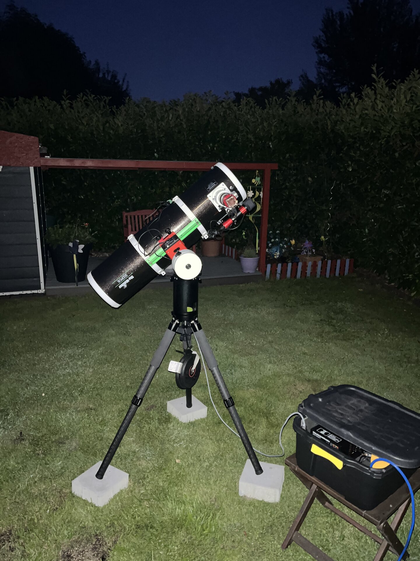

Ist doch so ein Ablagesack am TC40, da kommt schwerer Feldstein rein dann steht es
Gruß Frank
Hi Frank,
natürlich, habe ich auch so gemacht. Trotzdem hatte ich ein ungutes Gefühl - wahrscheinlich eher psychisch bedingt, wenn man mehrere tausend Euro vom Winde verweht sieht. Im Endeffekt war ich aber froh, dass ich statt des FSQ den Redcat mitgenommen hatte. Der FSQ hätte einen weitaus größeren Hebel für den Wind geboten.
CS,
Ulrike

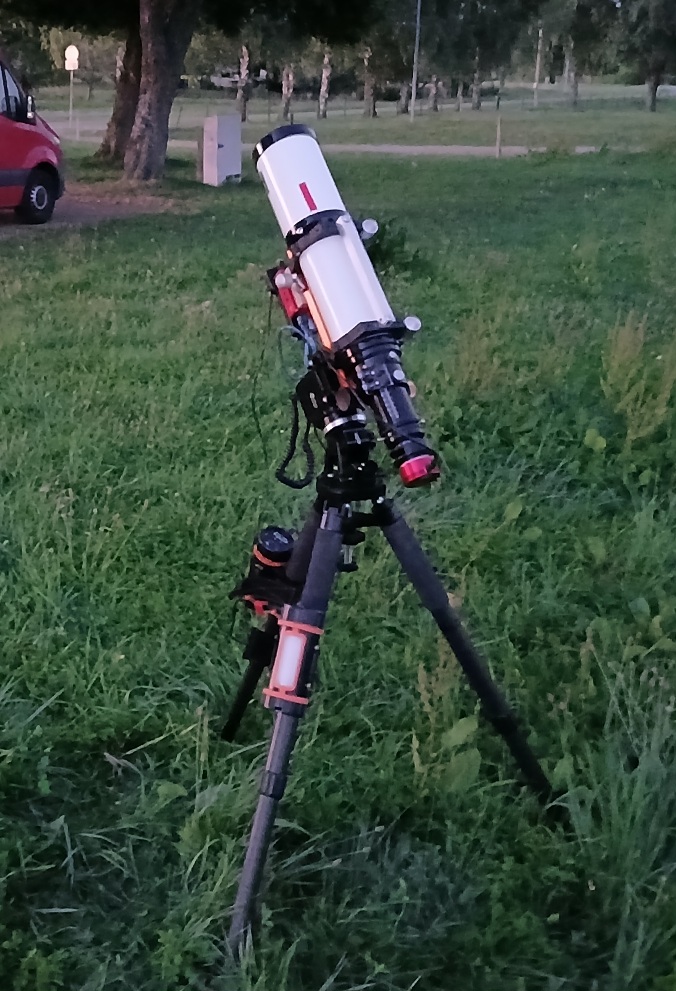

Ich hab ja auch das Karbonstativ, habe aber das Gefühl, dass es nicht sehr verwindungssteif ist.
Deswegen überlege ich, ein Berlebach Planet zu kaufen. Daa dürfte deutlich stabiler sein.

Na ja, leicht damit man nicht viel schleppen muss bedeutet auch bei Unwetter mal wenigstens das Teleskop abbauen.
Das muss man aber selber wissen wieviel Windlast mit Plane drüber man bei wieviel Wind stehen lassen kannund ja ich hab das auch schon mal verpennt.
Gruß Frank

Das Problem ist, dass das Setup mit der Strainwave Montierung ja nicht ausbalanciert ist. Das bedeutet, dass das Equipment sehr stark in die Richtung zerrt, wohin es gekippt ist. Dadurch verwindet das Stativ sehr stark.
Bei einem ausbalancierten Setup, kommt die Belastung hauptsächlich von oben Richtung Boden, da geht es rein um die Tragfähigkeit. Eine Verwindung des Stativs findet kaum statt.
Manche Leute behaupten, dass man Strainwave Montierungen deshalb nur auf einer Säule betreiben sollte. Da das bei mir nicht in Frage kommt, dachte ich an das Planet von Berlebach, das sehr stabil sein sollte. Eine andere Möglichkeit wäre natürlich, mit Gegengewicht zu arbeiten und damit das Setup einigermaßen auszubalancieren.
CS.Oli
Das Planet ist ein mächtiges Stativ, kann man machen, ich finde es aber etwas übertrieben.
Wenn die Zuladung mit einer HD-Montierung deutlich steigt, gehört für mich ein Gegengewicht von bis zu 5kg einfach dazu. Schweres Equipment ist halt insgesamt aufwendig, wie bspw. durch ein stabileres Stativ plus GG.

Finde ich auch etwas überdimensioniert. Eine Astrokollegin hatte das Planet mal für die EQ6 und selbst da fand sie es zu groß. Berlebach Uni wäre nichts? Bei mir ist da die AM5 drauf und ich mache mir da gar keine Gedanken.
CS,
Ulrike
Hallo Ulrike,
der Hintergedanke wäre, dass ich etwas habe, was so stabil ist wie eine Säule.
Aber ich denke da wohl in die falsche Richtung, denn damit wäre mein Setup deutlich unhandlicher als es jetzt ist und damit auch schwerfälliger. Ob das so gut ist. Im Moment freue ich mich an der Tatsache, dass ich das Ganze fertig aufgebaut herumtragen kann und so sehr schnell am Start bin, wenn die Bedingungen passen. Dadurch nutze ich das Equipment sehr oft.
Ich danke allen, die hier ihre Gedanken dazu geäussert haben! Ich hatte das Thema bisher ignoriert, muss da aber nochmal in mich gehen. Vielleicht sollte ich das Setup einfach ausbalancieren. Dazu bräuchte ich aber ein Mini-Pier und ein Gegengewicht...
Oder ich lasse es einfach so wie es ist, was für EAA eigentlich ok ist. :)
CS.Oli
